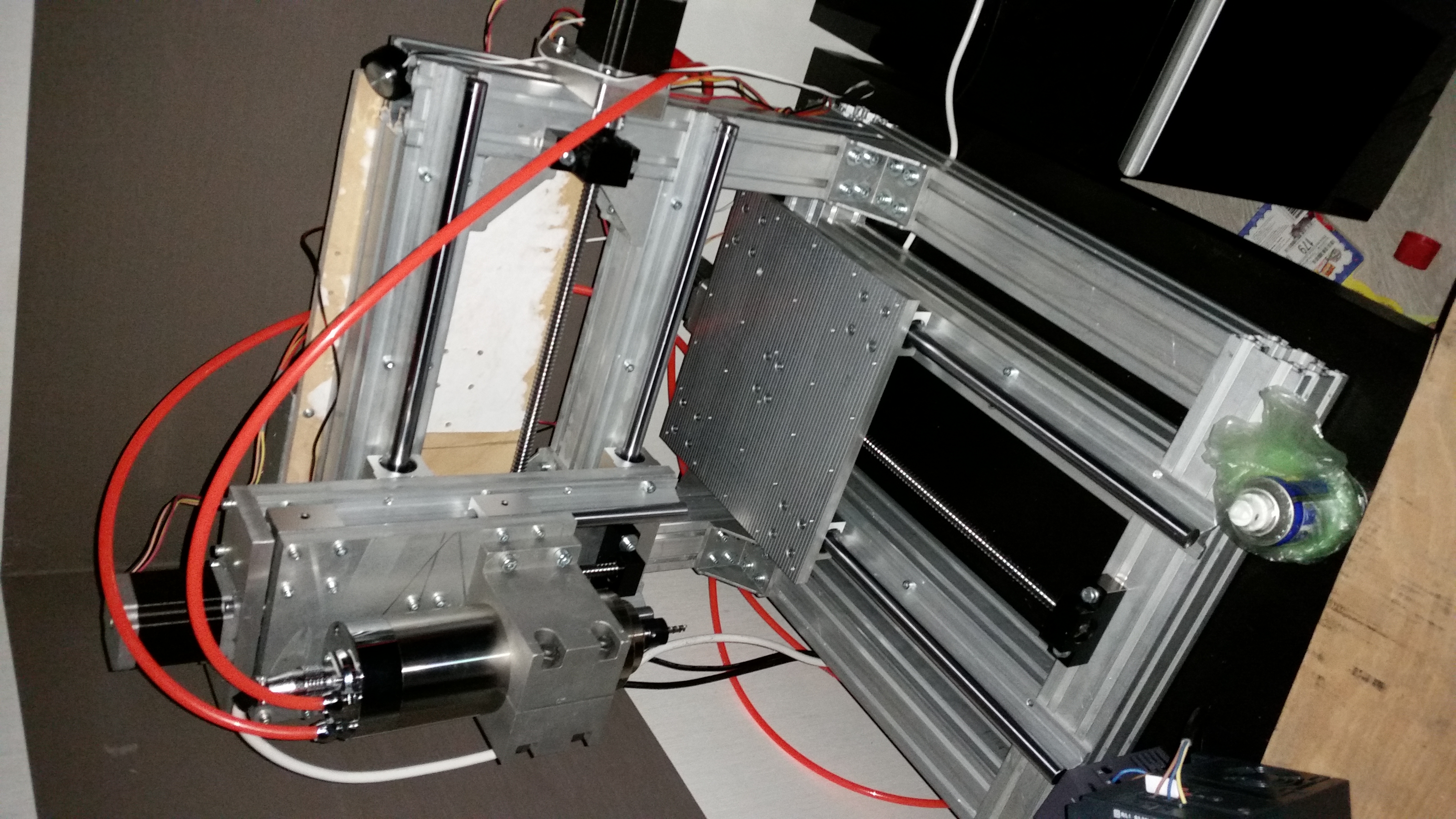

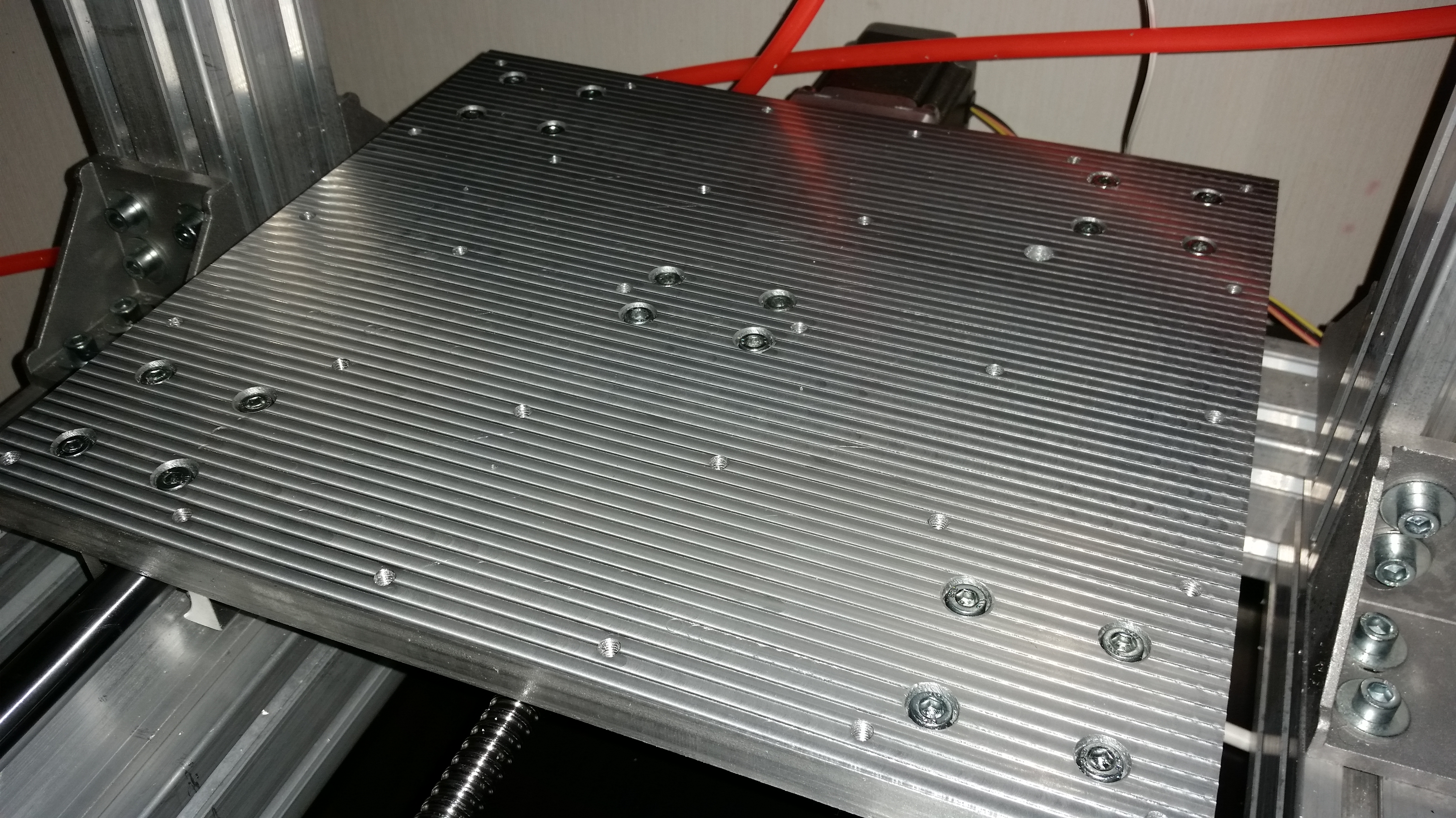

Ребят, извините, сегодня не успел.
Два дебила положили газопоршневую установку на 20МВт, пришлось пол дня объяснять, что такое хорошо, а что такое плохо...
П.С. удалось уже в ночи снять стружку со стола ;) Шпиндель видимо криво висит, поэтому канавки получились, но довольныыыыый... как слон.
Сотовый куда-то делся, не смог найти, пока фрезеровался стол.
Снимал фрезой 6мм, что Юра презентовал, заглубление 0.05 поставил, было страшно :D
20170601_224753.jpg (3076 просмотров) <a class='original' href='./download/file.php?id=113139&mode=view' target=_blank>Загрузить оригинал (5.53 МБ)</a>
20170601_224802.jpg (3076 просмотров) <a class='original' href='./download/file.php?id=113140&mode=view' target=_blank>Загрузить оригинал (4.32 МБ)</a>
Юр, ту, что ты давал для выравнивания стола - у нее хвостовик кривой, я побоялся использовать. Проверял приложив к плоскости штангеля.

ScrewDriver писал(а):Снимал фрезой 6мм, что Юра презентовал, заглубление 0.05 поставил, было страшн
Судя по фото, похоже, что и с этой фрезой не всё в порядке. :wik:
Через лупу посмотри, у меня попадались фрезы с разной высотой режущих кромок. Может и эта такая?
Повыставляй шпиндель и попробуй ещё пятёркой пройтись. А перьевую выбрось нафиг.
