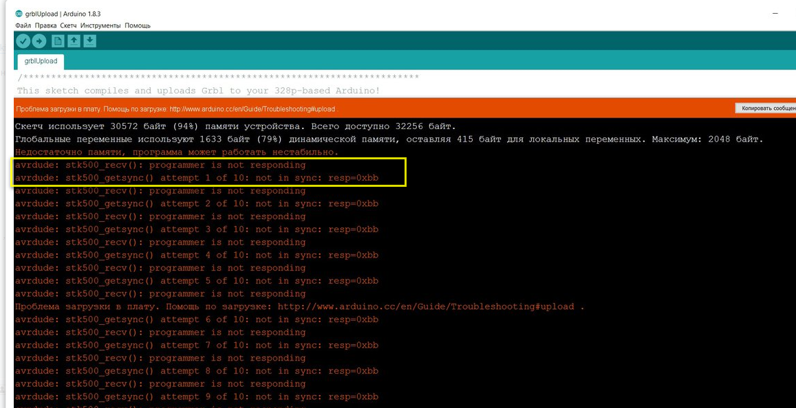

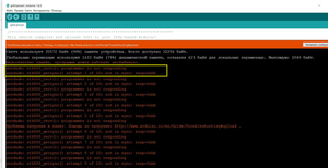

iMaks-RS писал(а):Как прошить WOODPECKER с 0.9 до 1.1
Постоянно валятся ошибки..
делал по мануалу (https://github.com/grbl/grbl/wiki/Compi ... -platforms)
Для проверки - загружил в Ардуино Уно, всё отлично..
Вложение Arduino UNO - success load.jpg больше недоступно
Ошибки именно при загрузке в плату WOODPECKER , при сборке - ошибок нет.. только сообщения о малом количестве памяти..
Вложение woodpeker faeled boot messages.jpg больше недоступно
Вот это сообщение:
2017-09-10_121002.png (3498 просмотров) <a class='original' href='./download/file.php?id=119995&sid=1e91b024ebb61b74e596d7dcc511e4c6&mode=view' target=_blank>Загрузить оригинал (458.87 КБ)</a>
Информирует о том что не удалось подключиться для программирования микроконтроллера.
iMaks-RS
Сообщения: 1692
Репутация: 205
Настоящее имя: Maks
Откуда: От туда.
Сообщение iMaks-RS »
Сам задал вопрос - сам победил.. подробности в блоге.. http://imaks-rs.blogspot.ru/2017/09/cnc ... j-11f.html.
