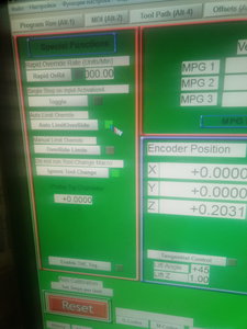

mda_ru писал(а):съехать не возможно
Активируй здесь (Auto LimitOverRide)
Должно помочь.

mda_ru
Сообщения: 8
Зарегистрирован: 05 май 2018, 11:20
Re: USB Motion Card STB4100
Сообщение mda_ru »
Да , действительно помогает съехать с датчика, но при этом отключает его.
на данной странице: http://cncmasterkit.ru/viewtopic.php?t=4052&f=5 читал что при определении положения HOME концевые датчики не опрашиваются, в моём случае это не работает, может я не правильно там что то понял, или изза разных контроллеров разные реакции на датчики.
хотелось бы чтобы при наезде на LIMIT станок останавливался , а по нажатию мог съехать в противоположную сторону, такое возможно или я слишком много хочу?

mda_ru писал(а):наезде на LIMIT
Пользуетесь софт лимитами.
Rom327
Сообщения: 2760
Репутация: 437
Настоящее имя: Роман
Откуда: Подольск
Сообщение Rom327 »
mda_ru писал(а):хотелось бы чтобы при наезде на LIMIT станок останавливался , а по нажатию мог съехать в противоположную сторону, такое возможно или я слишком много хочу?
Поставь кнопку, отключающую датчики limit. Нажал-датчики отключились-съехал-отпустил кнопку-датчики снова в работе...

Lapart
Сообщения: 22
Зарегистрирован: 05 окт 2017, 17:12
Репутация: 6
Сообщение Lapart »
Rom327 писал(а):Нажал-датчики отключились-съехал-отпустил кнопку-датчики снова в работе...
Это нормальный и несложный вариант. Есть у него подвох: налетаешь на концевики нечасто, поэтому сгоряча возможен вариант - нажал кнопку-датчики отключились - пустил случайно не в ту сторону - "дослал" портал с рельсов, если нет механического упора :( Упс...
Хотя понятно, что со станком нужно постоянно ушки на макушке держать, но чем станок стабильнее работает и расслабляет хозяина - хозяин начинает сам действовать "на автомате".

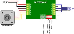

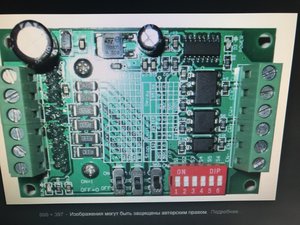

Nikopol70
Сообщения: 58
Зарегистрирован: 24 окт 2018, 09:34
Настоящее имя: Dmitriy
Сообщение Nikopol70 »
Доброе
Нужна консультация
Коммутирую контролёр с драйверами, ТВ6560 v2
Картинка во вложении
В ступор ввело что на нем нет step dir, или как в мануале к контроллеру pul dir
Подскажите как правильно подключить такой драйвер к контроллеру?
18B466FB-2E75-460E-87CF-EF9DAF0E4054.jpeg (2867 просмотров) <a class='original' href='./download/file.php?id=149083&mode=view' target=_blank>Загрузить оригинал (6.7 МБ)</a>
Rom327
Сообщения: 2760
Репутация: 437
Откуда: Подольск
Сообщение Rom327 »
Nikopol70 писал(а):Доброе
Нужна консультация
Разжевано тут: https://yandex.ru/images/search?text=%D ... 0%B8%D1%8F
В рот положено тут:
tb6560-connection.jpg (2855 просмотров) <a class='original' href='./download/file.php?id=149084&mode=view' target=_blank>Загрузить оригинал (47.83 КБ)</a>
https://vk.com/rom327

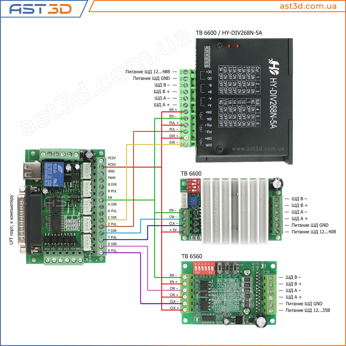

Nikopol70
Сообщения: 58
Rom327 писал(а):Разжевано тут: https://yandex.ru/images/search?text=%D ... 0%B8%D1%8F
В рот положено тут:
смутило то что в разных источниках управление идет по минусу или плюсу - т.е. DIR PUL в одном варианте к CLK- CW-, в другом к CLK+ CW+
вот для примера сравнение с тем что положено в рот ))) - прикрепил картинку
понимаю что можно поэкспериментировать - но боюсь спалить что то ... :geek:
Podklyuchenie-drajverov_2_AST3D.jpg (2846 просмотров) <a class='original' href='./download/file.php?id=149085&mode=view' target=_blank>Загрузить оригинал (262.59 КБ)</a>
Rom327
Сообщения: 2760
Репутация: 437
Откуда: Подольск
Сообщение Rom327 »
В рот положено тут:
Твоя картинка управление минусом, моя управление плюсом. Оба варианта рабочие.
