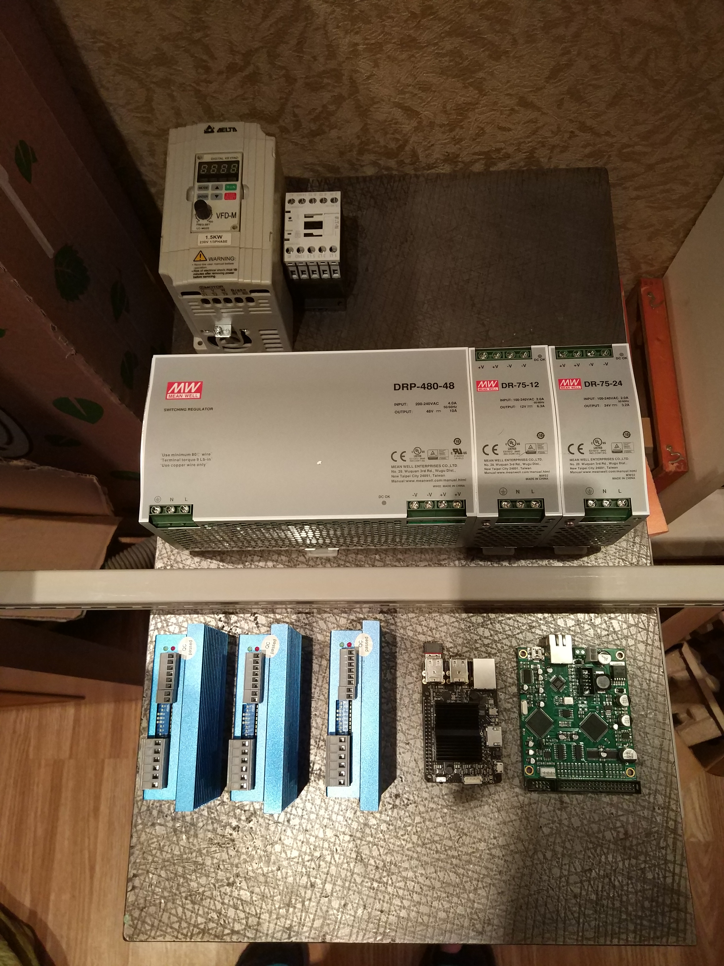

Прикинул расположение электроники в шкафу. Шкаф размером 600х400х150 плита на которой разложено 630х400. Вроде все влазит.

Odroid от чего запитывается, интерфейсной платы?
Re: Мелкий станочек 300х200х100
Через преобразователь с12 на 5в от бп.

а что за содержимое для шкафа, можно подробнее?
Все как у всех бп,частотник,драйвера,контактор,контроллер,несколько,релюшек.

frezeryga писал(а):Все как у всех бп,частотник,драйвера,контактор,контроллер,несколько,релюшек.
Да это я понимаю, что за драйвера, контроллер, и что там за платы?
Контроллер Mycnc ет3 зеленая плата и комп к нему черная плата. Драйвера ем705 частотник дельта векторный.

frezeryga писал(а):Контроллер Mycnc ет3 зеленая плата и комп к нему черная плата. Драйвера ем705 частотник дельта векторный.
что за чёрная плата, не нахожу.
Где бриобретали?
микрокомпьютер odroid http://www.hardkernel.com/main/main.php на нем стоит линукс и софт mycnc

Как показал себя частотник тот, что на фото?
Я примерно за 100 $ подобный видел на али.
Стоит ли его покупать?

xenon-alien писал(а):Как показал себя частотник тот, что на фото?
И на сколько я понял, то пульт-циферблат выносной?
Не плохой частотник. Надежный. Панелька съемная. Подробные инструкции на русском есть. На сколько знаю, дельта прекратила выпускать М-серию. Если за $100, то стоит брать. Есть у дельты серия EL, она посовременнее М-серии, а по цене не дорогая, в новых прошивках имеет векторный режим, панелька несъемная у нее. Сам отдаю предпочтение Е-серии.
