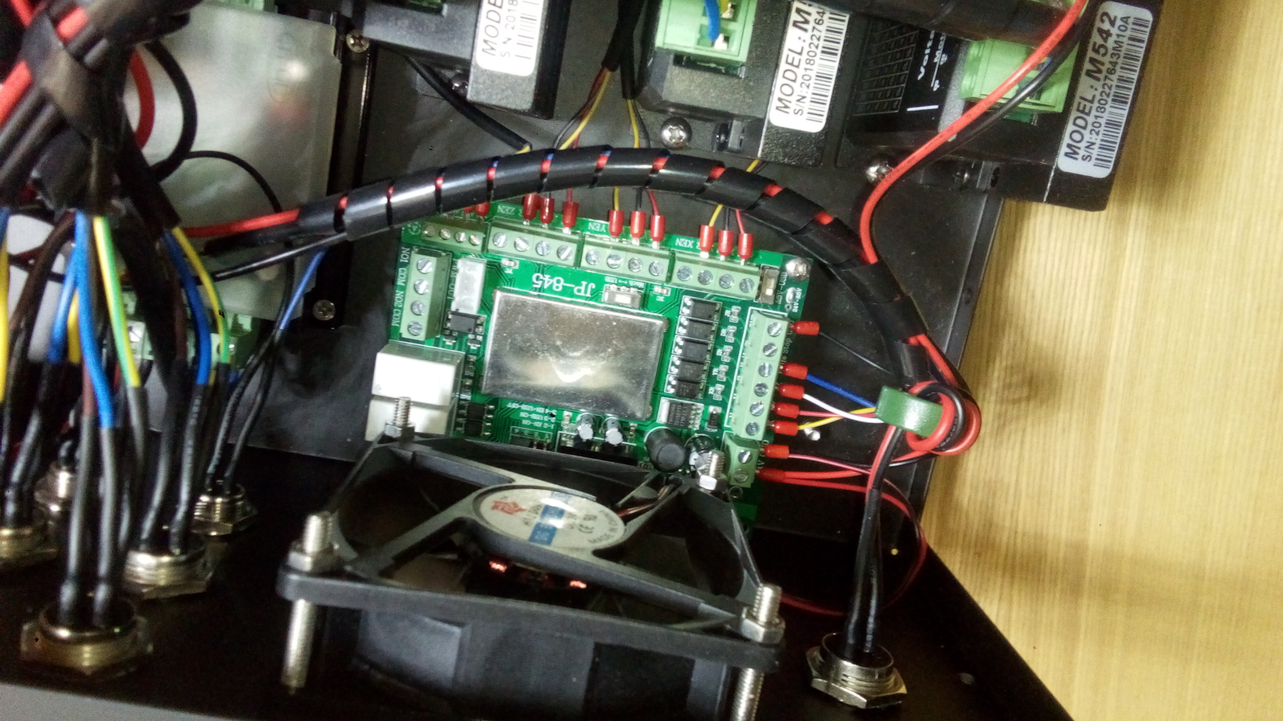

Здравствуйте,знатоки! Месяц назад приобрел китайский станок. Даже не пытался разобраться в той версии программы, которая шла со станком и обновил на русскую, прочитал всю тему и понял что я из ребят которые сначала делают,а потом думают.
Вопрос вот в чем: как понять что лицензия слетела? станок в работе еще не был, пока разбираюсь с настройками.
Настроил координаты 0, кнопка дом работает, настроить датчик нуля не получается, шпиндель упирается в датчик и продолжает движение вниз, т.е. не останавливается. в настройках все галки поставил. когда происходит касание, координаты светят красным. заранее извиняюсь, буду задавать глупейшие вопросы, ибо больше некуда.
Еще вопрос. как производить настройки без этого датчика?
Есть ли смысл возвращаться к старой английской версии в надежде что проблема решиться?
Скажите какой тип контроллера у меня?

возврат к старой ничего уже не даст, но у тебя она вроде как и мач (линукс ЦНЦ и т.п.) поддерживает, если есть лпт порт на компе, просто перейти на другую систему управления. без датчика, просто коснешься поверхности стола/детали ( в зависимости где ноль поставишь) и обнули Z (также как X Y) и будет тебе счастье

;) видать вы плохо прочитали ветку, обратно уже не вернуться. Скачав новую версию, вы запустили перепрошивку чипа. Только лицензия вернет станок c программой cnc-planet к жизни.
новичок73 писал(а):Скажите какой тип контроллера у меня?
Очень похоже на модификацию МК1 c USB входом (чип под экраном) и с параллельным LP25 для Мача
