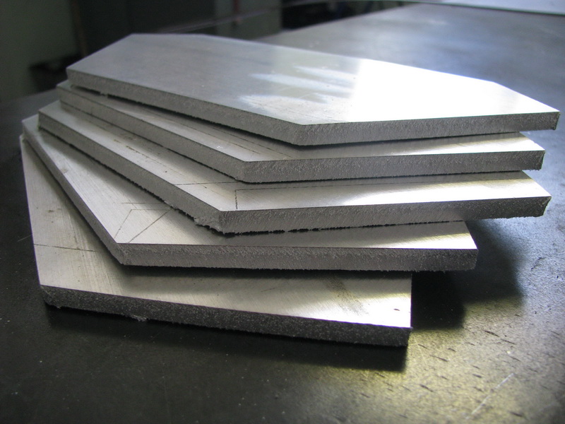

Точно :D они и есть! Вот еще, тоже заготовки:
Трапеции Д16Т S6_новый размер.jpg (3758 просмотров) <a class='original' href='./download/file.php?id=21979&sid=bfb61102503d0bf881b97ae76ed1e33a&mode=view' target=_blank>Загрузить оригинал (152.68 КБ)</a>

А зачем "ромбические" отходы при разделке стоек? Почему не сделали стойки зеркально симметричные, чтоб резать без отходов?

Ну, это вобщем-то и так без отходов практически.
Кроме того, форма стойки определяется не только и не столько отходами, сколько компоновкой.
