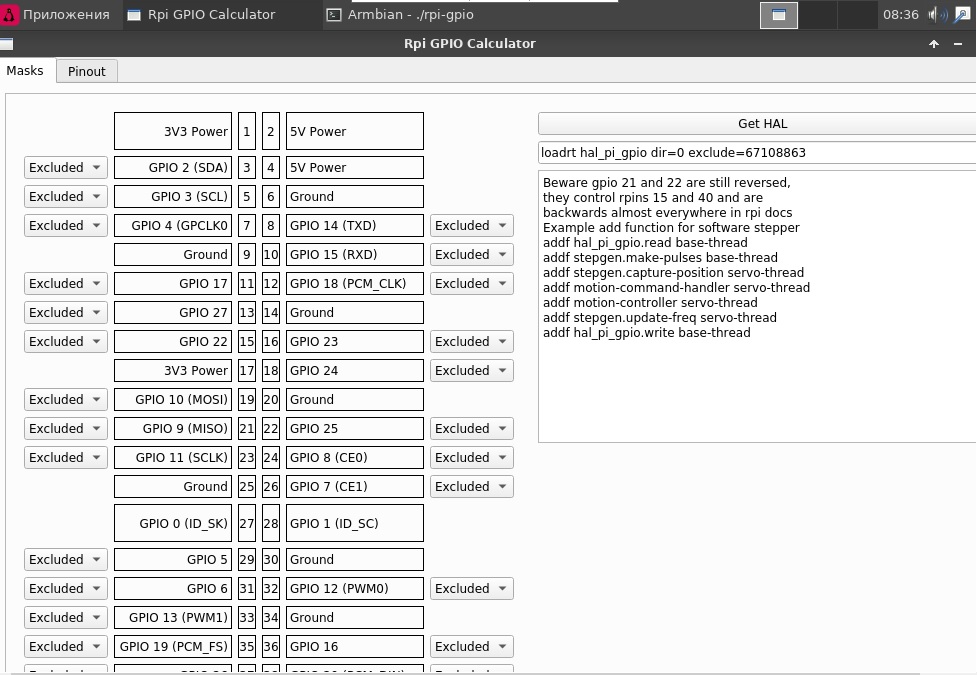

На "линуксорге" какая то движуха ,похоже будет рабочий конфигуратор ?

гражданинъ писал(а): ↑ На "линуксорге" какая то движуха ,похоже будет рабочий конфигуратор ?
так для пи4 есть же готовый образ..
Re: LinuxCNC + Orange Pi (allwincnc)
Образ есть, но для малины при старте драйвера как-то хитро IN/OUT пины настраиваются. Гораздо проще было сделать IN/OUT списки с номерами или названиями пинов (https://allwincnc.github.io/docs.html).
Ну а хуже всего, что на малине latency такой же высокий как на апельсине, а отдельного проца для шагогенераторов нет. В этой связи был придуман проект Remora на LPC/STM, которым малина управляет по SPI. Ну, или по старинке надо юзать платы меса.
К примеру, у меня в проекте автономного контроллера, апельсинка управляет тремя чёрными таблетками (STM32F401CCU6) по SPI. А интерфейс на чистом С отрисовывается без графической оболочки linux (т.е. без X). Таким способом я избавился от жесткой привязки к мини ПК и его чипу, избавился от медленного интерфейса на вездесущем python, и получил мегагерцы шагов и счётчиков для энкодеров.

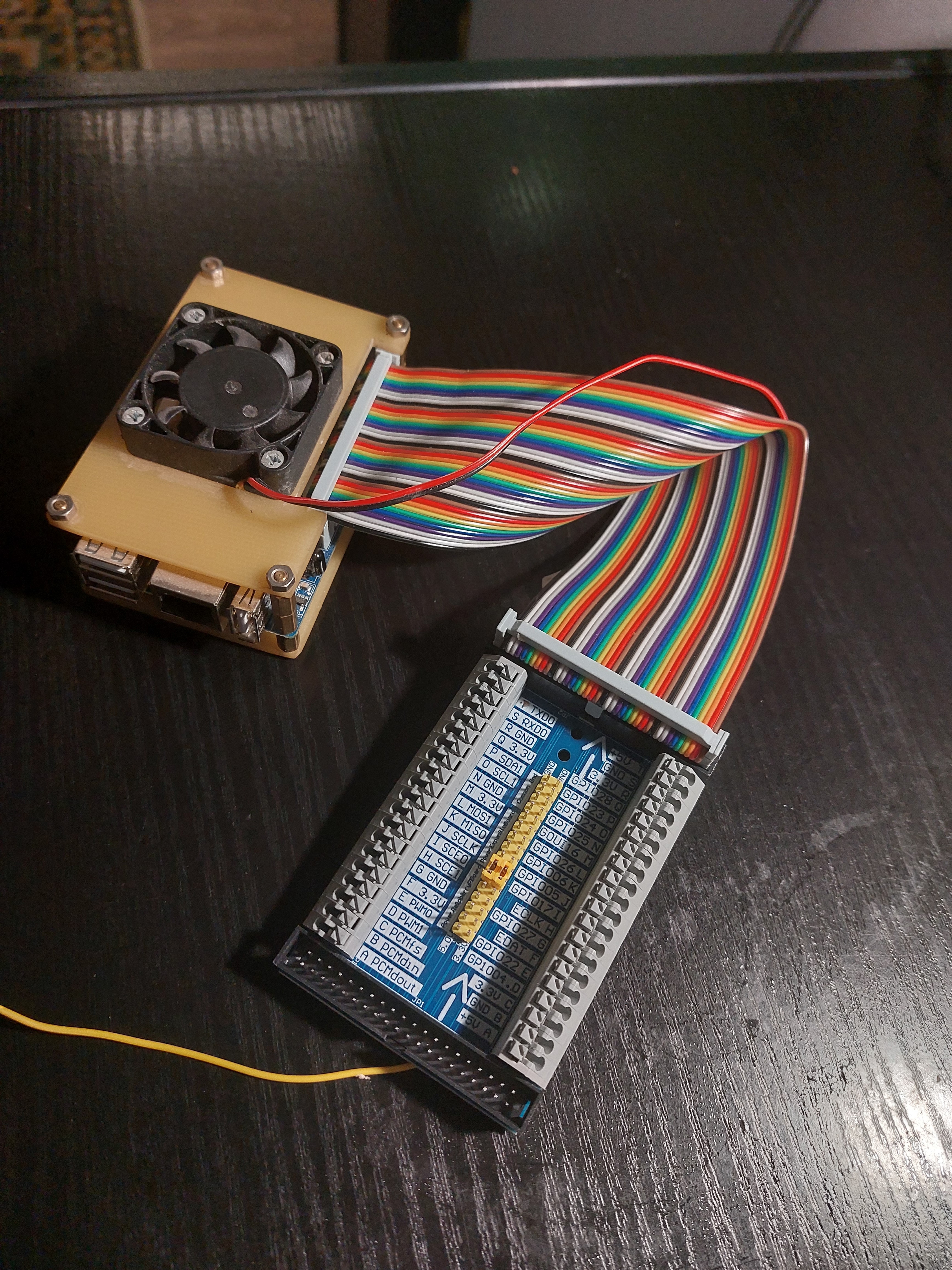

Привезли &quot;шнурочек&quot; для опытов ,вроде достойная вещь! (1735 просмотров) <a class='original' href='./download/file.php?id=199003&mode=view' target=_blank>Загрузить оригинал (3.66 МБ)</a>
Привезли "шнурочек" для опытов ,вроде достойная вещь!

Что за плата расширения?
