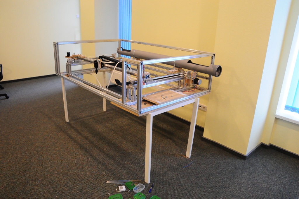

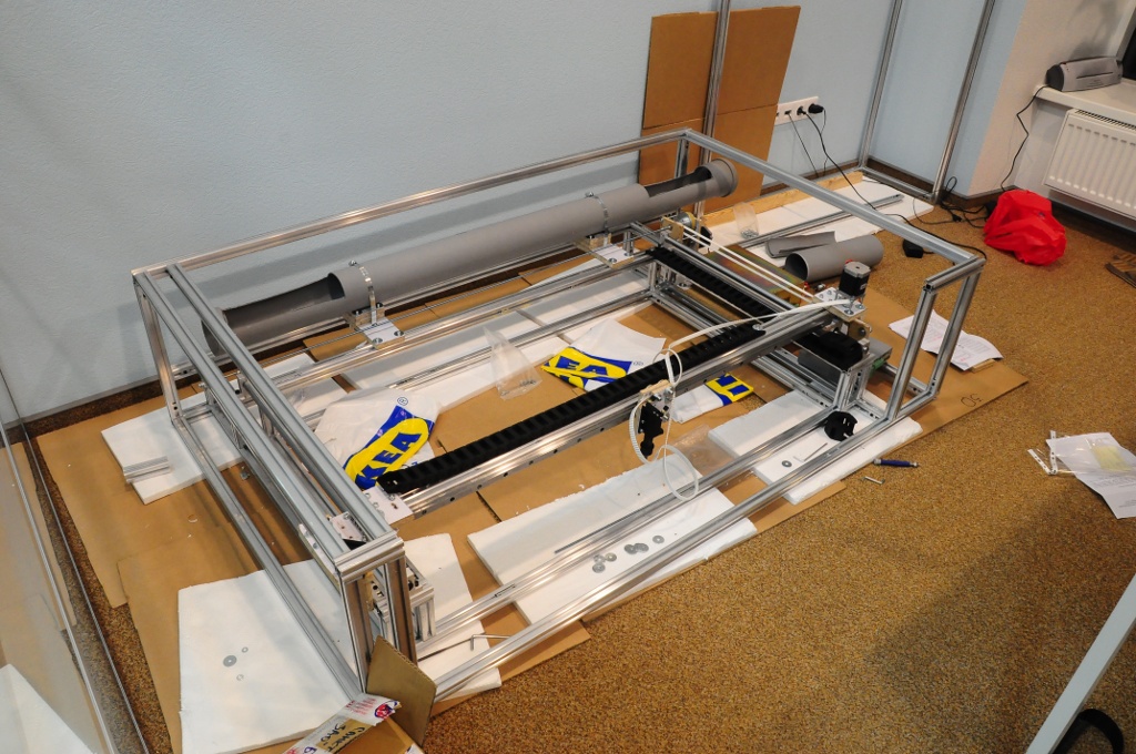

Вот немного новых фоток, уже поставил ремни и двигатели, сейчас кладу кабельканалы и планирую завтра/послезавтра поставить внутрь комп, настроить emc2 и погонять оси.
В качестве защиты трубы поставил как и советовал Aftaev фановую трубу 110 :freak: :hehehe:.

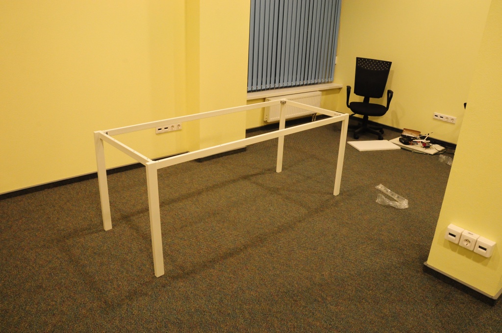

Вот это будет использоваться в качетсве стола/основания - это ножки от икеевского обеденного стола. Их можно купить отдельно от стола, стоят они 1100р. Сделаны из сталюки, правда тонкой. Но на работе таких 4 штуки стоит и под компами не прогибается :).

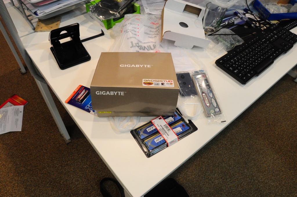

Ну и вот такая материнка для станка:

Nick писал(а):Вот это будет использоваться в качетсве стола/основания - это ножки от икеевского обеденного стола. Их можно купить отдельно от стола, стоят они 1100р. Сделаны из сталюки, правда тонкой. Но на работе таких 4 штуки стоит и под компами не прогибается .
Когда лазер будет носиться как бы этот стол не качался как глиста в проруби :)
Re: Хочу купить ЧПУ лазер (... но уже собираю сам)
aftaev писал(а):Когда лазер будет носиться как бы этот стол не качался как глиста в проруби
Nick, коллега прав, столешница "ка она есть" не годится (поверь сварному)
придеттся усиливать, варианты на выбор, но для станка (и если не хочеш выбрасывать) самый-самый вариант С, неважно чем, даже прутики 4-5мм намного придадут жесткости.
правда в этом случае есть шанс что станок будет слишком легкий :D и прыгать будет вместе со столешницей :hehehe:

Ник, тут струйник у меня скачет на столе, а у тебя бандура по более
Наибольшие ускорения будут по оси X, там по весу только 1 каретка и голова. Плюс сверху на стол буде положен лист ДВП, который будет держать от параллелаграмизма в плоскости столешницы, если будет прыгать добавлю на ножки треугольников, чтобы зафиксировать, или к бетонной стене прикручу :)

Начал готовить комп для управления станком. Купил материнку Gigabyte, начал ее собирать, пока на время установки решил собрать на полу, подключил блок питания, монитор, вставил флешку с EMC2 LiveCD, включаю, жду пока загрузится, не загружается... опа у меня EMC2 не загружается :shock: ...
причем не загружается так, что на мониторе ничего нет и на клаву не реагирует, и БИОС не показывает, ну думаю ладно. выдернул флешку, не работает, вставил клаву на всякий случай, не работает... прошло два часа за которые я успел разобрать стоящий рядом рабочий комп, пару раз высечь искры из платы, пока замыкал пин включения компа скрепкой. В общем все перепробовал. Ну думаю мать повезу в гарантию. Чуть не собрал ее обратно, и чудом заметил, что тупо забыл вставить память :twisted: !
После установи памяти все пошло быстрее. Но правда с флешки образ почему-то не загрузился, и я не долго думая сделал загрузочный сидюк.
Устанавливал не на винчестер, а на другую обычную 8г USB флешку за 320руб :freak:. Решил попробовать как оно будет работать. Установилось нормально, при установке сделал только 1 раздел / и никакого swap. Также сразу поставил в fstab noatime, чтобы не расходовать ресурс флеши.
Итог на сегодня, Ubuntu грузится как у sysrover за 18 сек. Дальше по-медленнее но пока не критично.
Обычную флешку взял с расчетом на то, что после настройки сразу сниму с нее образ и потом буду записывать куда захочу. А если она через месяц полетит, не жалко - не дорогая :).

Начал настраивать систему, первым делом решил все обновить. Выявился первый недостаток флешки, обновление скачалось достаточно быстро минут за 10, а вот устанавливалось оно потом 3 часа, причем конца установки я так и не дождался, пришлось прервать обновление, посмотрим, как оно сегодня продолжится.
И поставил станок на ножки. Шатается очень сильно, надо будет придумать, чем укрепить...
И еще самая плохая сторона алюминиевого профиля, его родной крепеж - квадратные гайки можно запихнуть только с торца, пришлось разбирать половину конструкции, чтобы запихать гайки для крепления к столу.

Ножки по диагонали соединять надо.

Да это понятно, но вот чем их скрепить... Придется искать какую-нибудь фурнитуру, типо больших уголков с диагональкой. Или может тросы натянуть?
