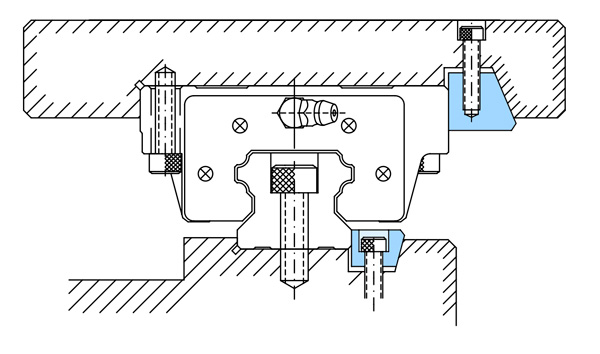

NKS писал(а):Что за регулировочные клинья?
http://darxton.ru/catalog_item/upor-kli ... chnyy-y-4/
taper_gid_usage_600px.jpg (3206 просмотров) <a class='original' href='./download/file.php?id=81754&mode=view' target=_blank>Загрузить оригинал (46.37 КБ)</a>

Ок, почеркаю. Но клинья немного не вызывают доверия. Сдаётся мне, будут деформировать алюминий в большей степени чем прижимать рельс. Сугубо моё мнение.
Но начертить попробую.

помоему уже обсуждали и пришли к выводу, что не нужны упоры для рельс на станках из алюминия и по алюминию, не будет там таких сил чтоб сорвать рельсы, шпиндель быстрей согнется...
