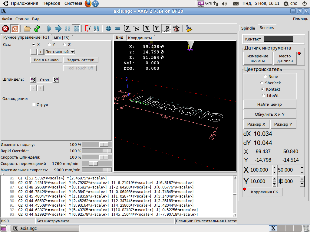

Сергей, а есть возможность ориентации/установки детали по двум произвольным отверстиям?
Просто не все детали имеют явно выраженные грани, чтобы по ним можно было делать переустановку.

Сергей Саныч писал(а):возможность ориентации/установки детали по двум произвольным отверстиям?
Такого ещё нет. Можно типа в группу Rotate добавить 4 поля ввода ( X1 Y1 X2 Y2) и radiobutton на 2 позиции для указания куда кидать найденный центр (или произвольную точку). Подумаю :).

У меня сейчас так сделано:
Снимок-15.png (4940 просмотров) <a class='original' href='./download/file.php?id=149827&mode=view' target=_blank>Загрузить оригинал (141.86 КБ)</a>
В верхние поля (number) X и Y автоматически заносятся координаты находимых центров (кнопка "Найти центр"), причем при каждом нахождении значения заносятся в левые поля, а предыдущие сдвигаются в правые (FIFO).
Под ними находятся поля ввода (spinbox), куда заносим желаемые значения координат. Остается нажать "Коррекция СК" и можно начинать обработку.
