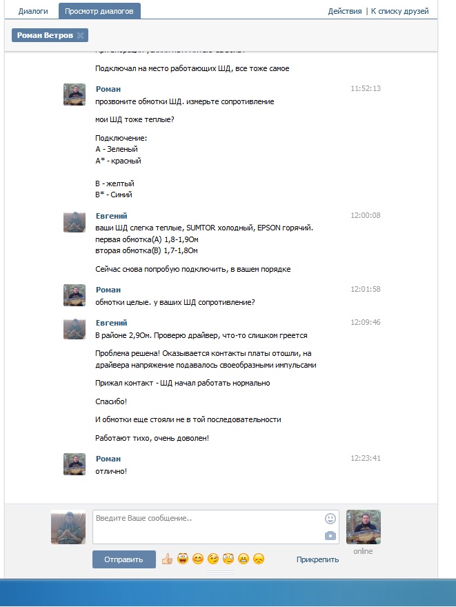

Наконец-то удалось заставить их работать с помощью Романа, заметил, что работают рывками, проверил контакты, оказалось дело в непропаенной дорожке на плате.
шд.jpg (8486 просмотров) <a class='original' href='./download/file.php?id=51679&mode=view' target=_blank>Загрузить оригинал (109.77 КБ)</a>

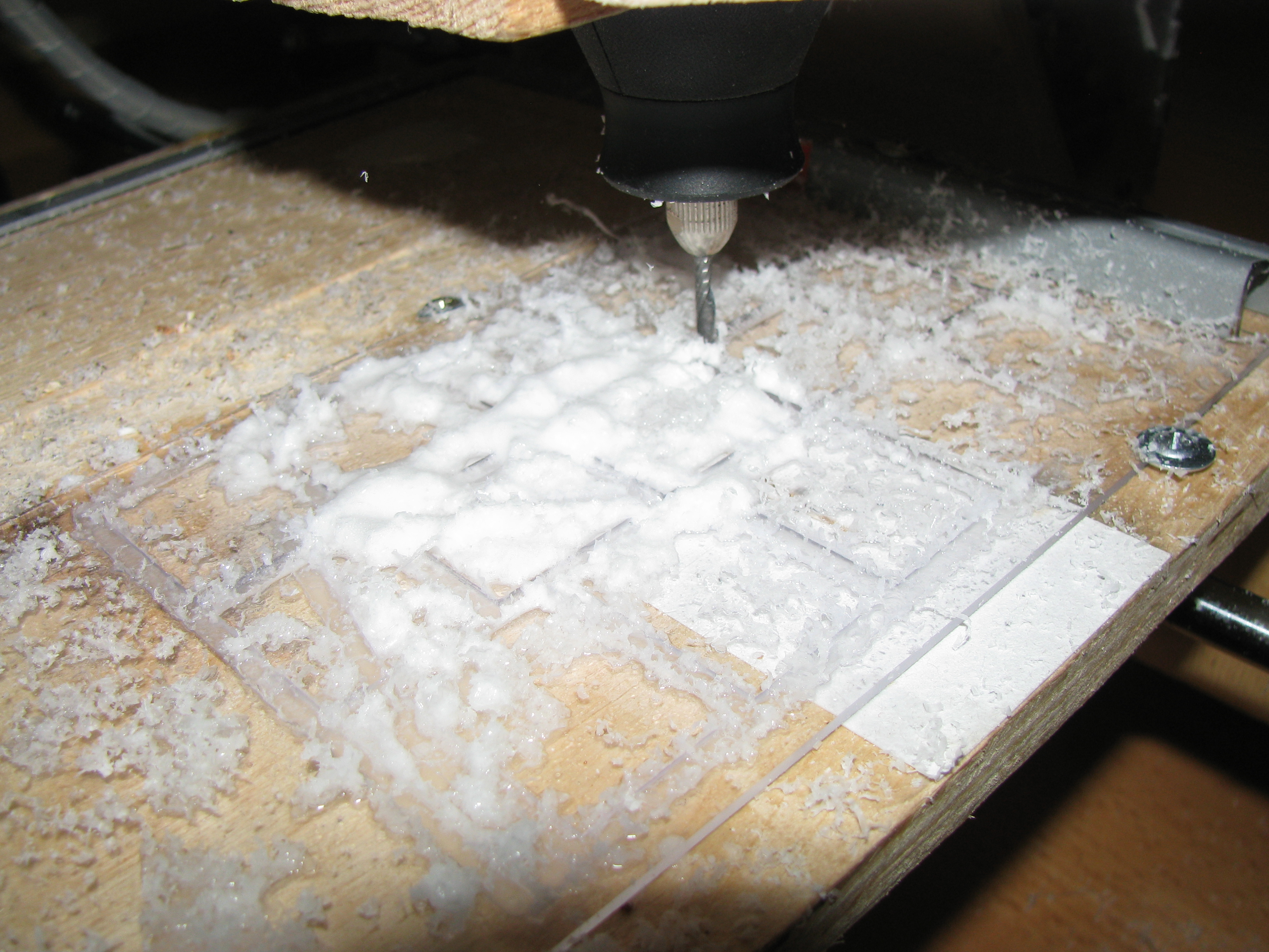

А вот и первая стружка на новых движках.
Получилось коряво, конечно, нужно было сразу проверить все соединения перед запуском, но уже что-то!
https://www.youtube.com/watch?v=8r5M47qNrZw
Также думаю стоит повысить чутка напряжение ШД оси Y, заметил пару пропущенных шагов перед финишной траекторией.

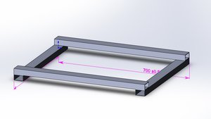

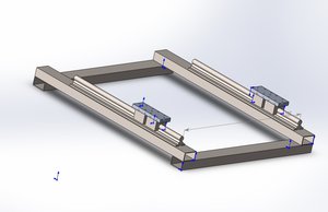

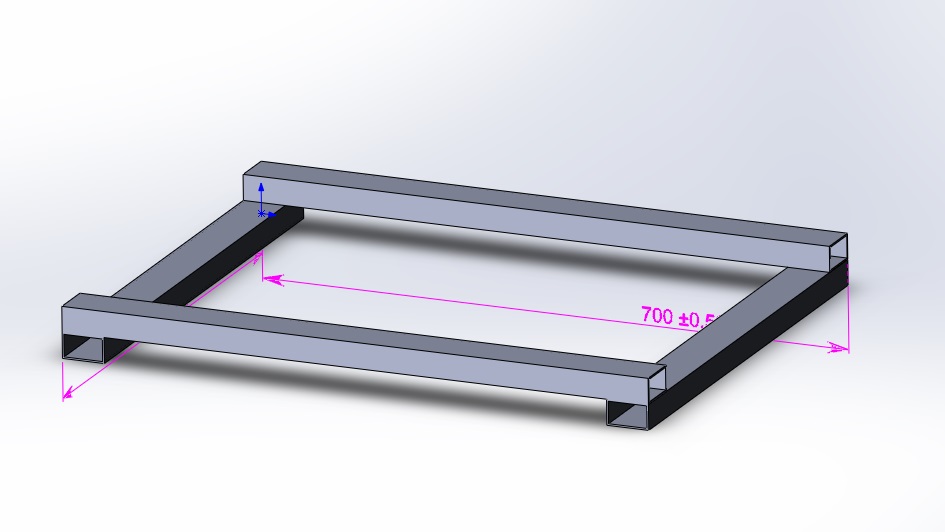

Есть вопрос по поводу основания второй версии станка, выбрал профиль 50х30х2мм(самый доступный), так вот, какой материал профиля будет лучше? Сталь или алюминий? Понимаю, вопрос довольно абсурдный, стоит ставить сталь, только вот летом в мастерскую не попаду, отверстия в стали просверлить будет проблематично. Так что - можно ли обойтись алюминием?
основание.jpg (8319 просмотров) <a class='original' href='./download/file.php?id=51945&mode=view' target=_blank>Загрузить оригинал (55.39 КБ)</a>

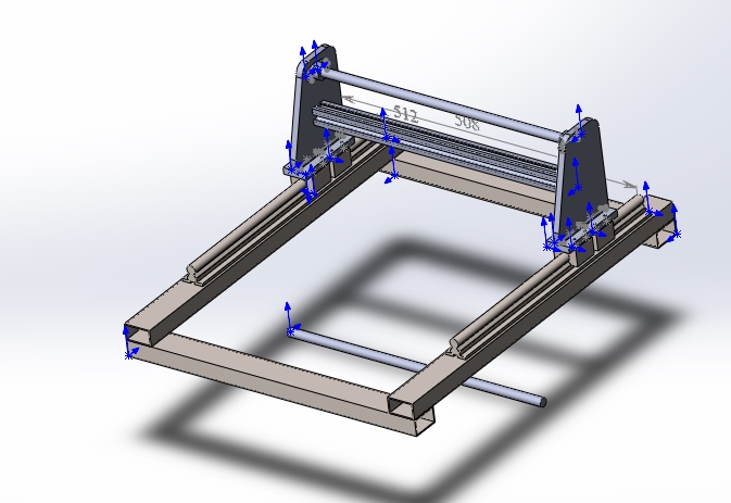

Продолжаю проектировать вторую версию станочка, рисую и заодно учу солид. Больше всего времени отнимает продумывание и прикидывание всего этого в голове, поэтому стойки портала пока не начал делать. Вот что выходит:
основание1.jpg (8257 просмотров) <a class='original' href='./download/file.php?id=51995&mode=view' target=_blank>Загрузить оригинал (103.01 КБ)</a>
По материалу профиля вопрос все еще актуален, надеюсь на совет форумчан.
Делаю по примеру sergey27rus, почти полностью похожий фрезер(кроме размеров) Re: Мой хобби станочек #164
Думаю по оси X стоит поставить два ШД с ремнями по бокам.
Maxekb77
Сообщения: 1628
Репутация: 285
Откуда: Екатеринбург
Re: Сборка бюджетного ЧПУ поле А4 на Arduino+RAMPS
Сообщение Maxekb77 »
те что под рельсами по 2шт и на ребро, можешь еще 3 сверху плашмя положить.
делал себе из из такого профиля и на одном шд каталось.
А при нынешних ценах проще нормальный профиль заказать.

Maxekb77 писал(а):те что под рельсами по 2шт и на ребро, можешь еще 3 сверху плашмя положить.
На одном ШД можно сделать, если делать длинный вал и на него надевать редукторы, на них по ремню с каждой стороны. По станочному профилю посмотрю еще, если разницы в цене значительной не будет, то по X поставлю ST-AL-60x60(от дюксов), хотя тогда придется пересматривать всю конструкцию.

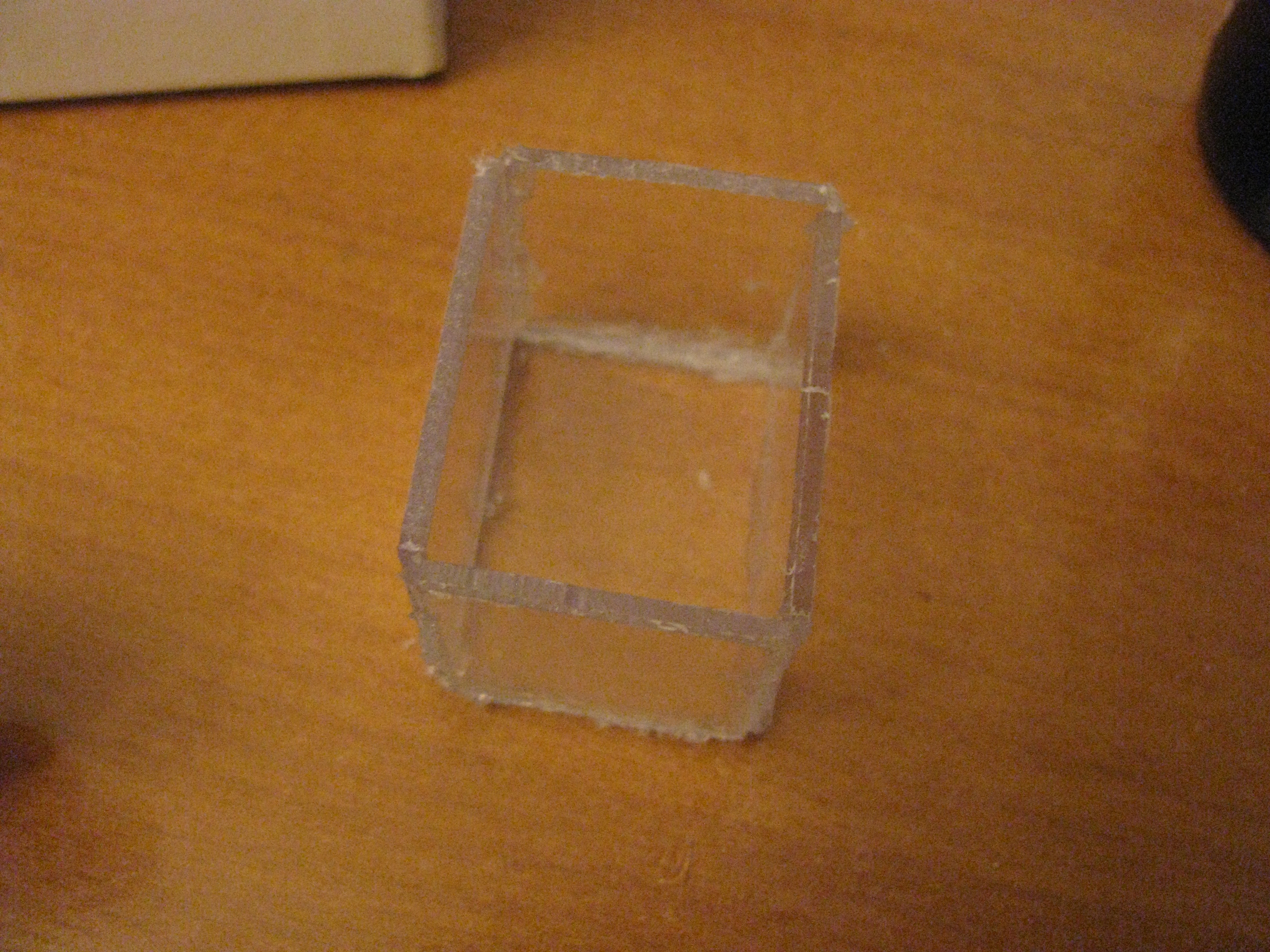

Завершил настройку драйверов и все работает просто на отлично! Цель, поставленная изначально достигнута! Напоследок решил поставить на Z 10мм валы, лежащие у меня уже неделю. Думал-думал, как лучше закрепить LM10UU так, чтоб место занимало немного, да и чтоб не шаталось. Ничего не нашел лучше, чем эпоксидка. Чтоб внутрь подшипников не попал клей, намазал на ободок герметик и сверху малярный скотч. Вырезал из оргстекла пластинки, склеил в коробочки, несколько штук уже залил. Дополнительно добавил в форму немного чистого мелкого песка, ал. стружки и стекловолокно для армирования. Сейчас думаю стоило бы сделать еще места для крепежа сразу, но это позже, когда буду выравнивать подшипники под вал.
Вот фотки:
IMG_3028.JPG (8135 просмотров) <a class='original' href='./download/file.php?id=52147&mode=view' target=_blank>Загрузить оригинал (2.92 МБ)</a>
IMG_3031.JPG (8135 просмотров) <a class='original' href='./download/file.php?id=52150&mode=view' target=_blank>Загрузить оригинал (4.23 МБ)</a>
IMG_3030.JPG (8135 просмотров) <a class='original' href='./download/file.php?id=52149&mode=view' target=_blank>Загрузить оригинал (4.25 МБ)</a>

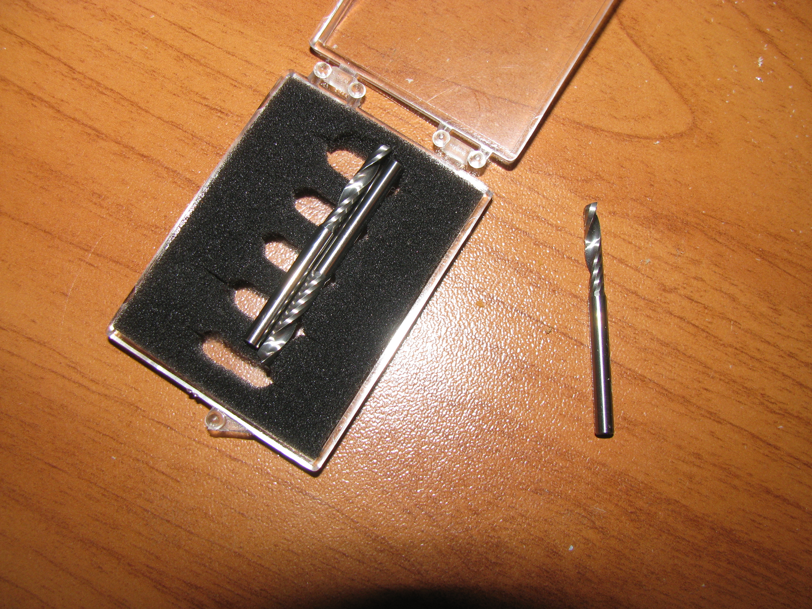

Получил новые фрезы из китая, ими и фрезеровал оргстекло. Очень понравились, стоят около 0.8$/штука.
IMG_3029.JPG (8135 просмотров) <a class='original' href='./download/file.php?id=52148&mode=view' target=_blank>Загрузить оригинал (4.92 МБ)</a>

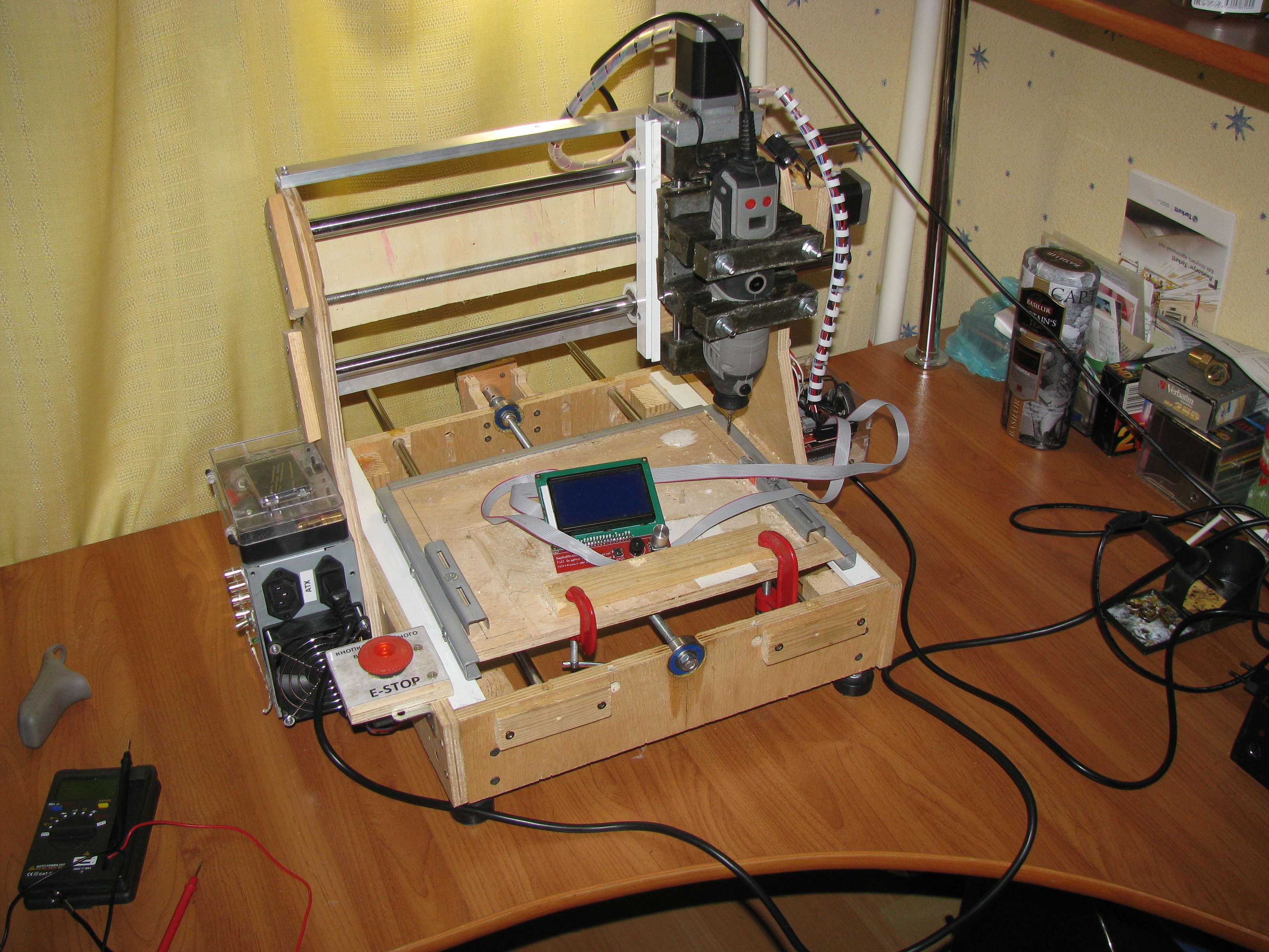

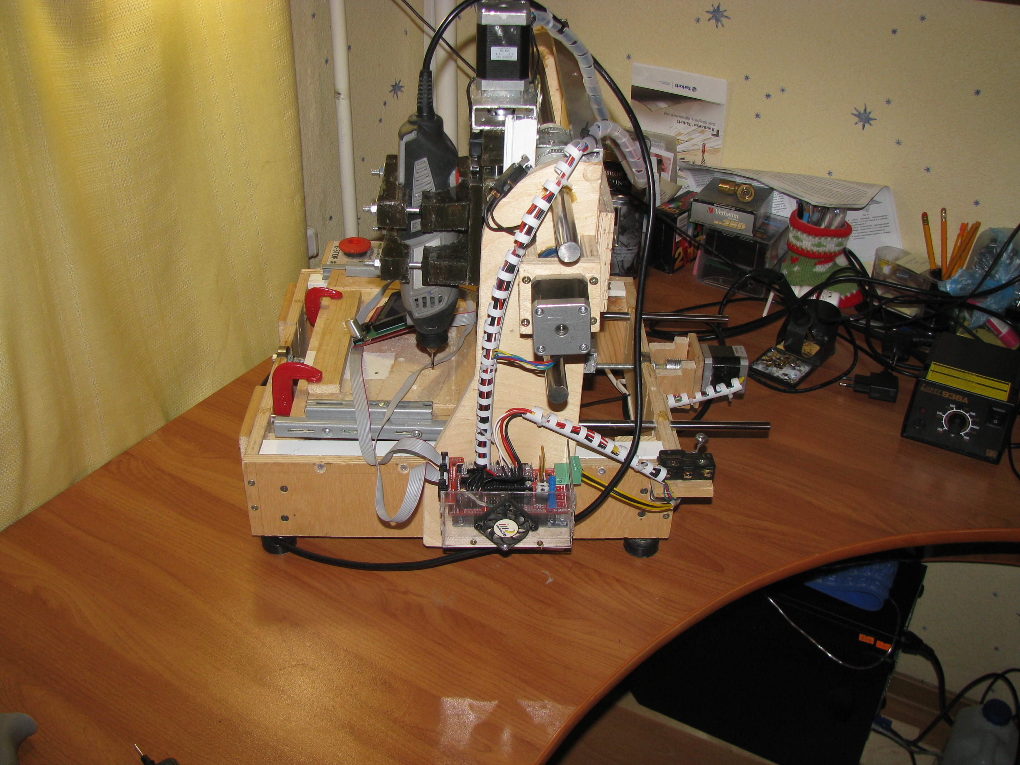

На три месяца уезжал в другой город, практически не занимался станком. По чуть-чуть делал заливку оси Z, чертежи и форму для которых взял с собой.
Планы по сооружению нового станка пока отпали, возможно скоро переезжать придется)

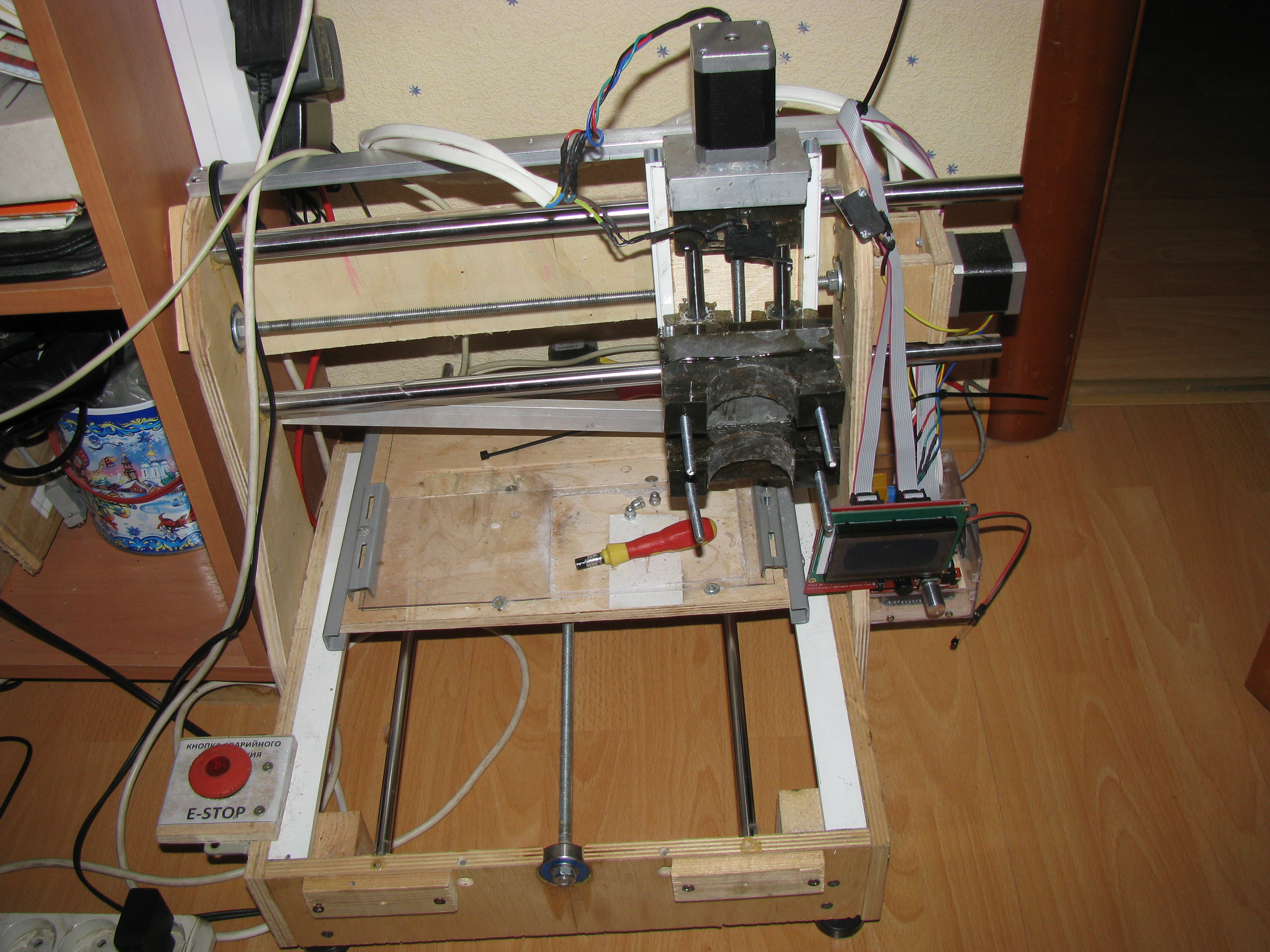

Вот что на данный момент имею:

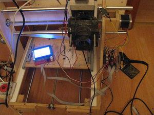

IMG_3094.JPG (7609 просмотров) <a class='original' href='./download/file.php?id=60556&mode=view' target=_blank>Загрузить оригинал (3.62 МБ)</a>
Поставил Reprap Full Discount Smart Grafic controller для автономности, крепление для шпинделя тоже отлил из смеси цемента+песок+эпоксидка, с армированием проволокой и стекловолокном.
Скоро буду тестировать.

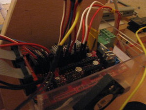

Мучался снова с осью Z, в итоге перепаял провода, заменив их на те, которые больше подходят по сечению(раньше стояли 3мм, жуть). И вуаля! Она наконец-то заработала, без дерганий и прочего. На эмоциях выдернул все коннекторы и припаял другие провода от ШД к плате, чтоб не возникало больше проблем.
IMG_3128.JPG (7425 просмотров) <a class='original' href='./download/file.php?id=61361&mode=view' target=_blank>Загрузить оригинал (4.12 МБ)</a>
Пробный запуск - все работает просто идеально, миллиметр в миллиметр, точно по штангенциркулю. В выходные напаяю еще и концевики, уложу кабеля и закрою крышкой коробочку.
IMG_3127.JPG (7425 просмотров) <a class='original' href='./download/file.php?id=61360&mode=view' target=_blank>Загрузить оригинал (4.51 МБ)</a>

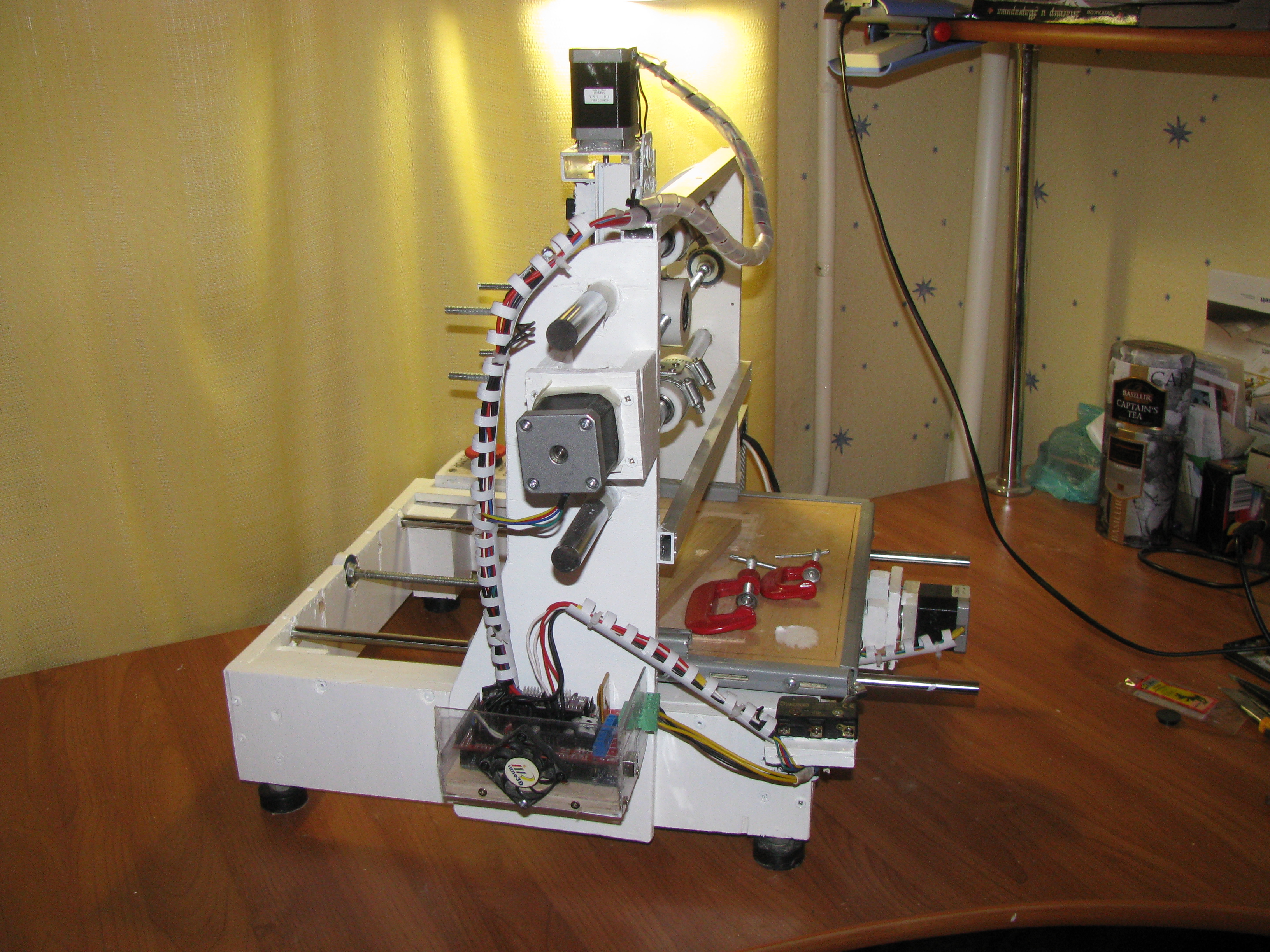

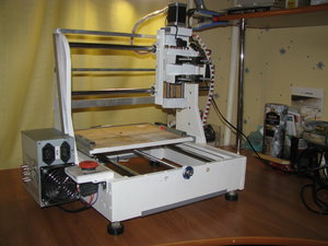

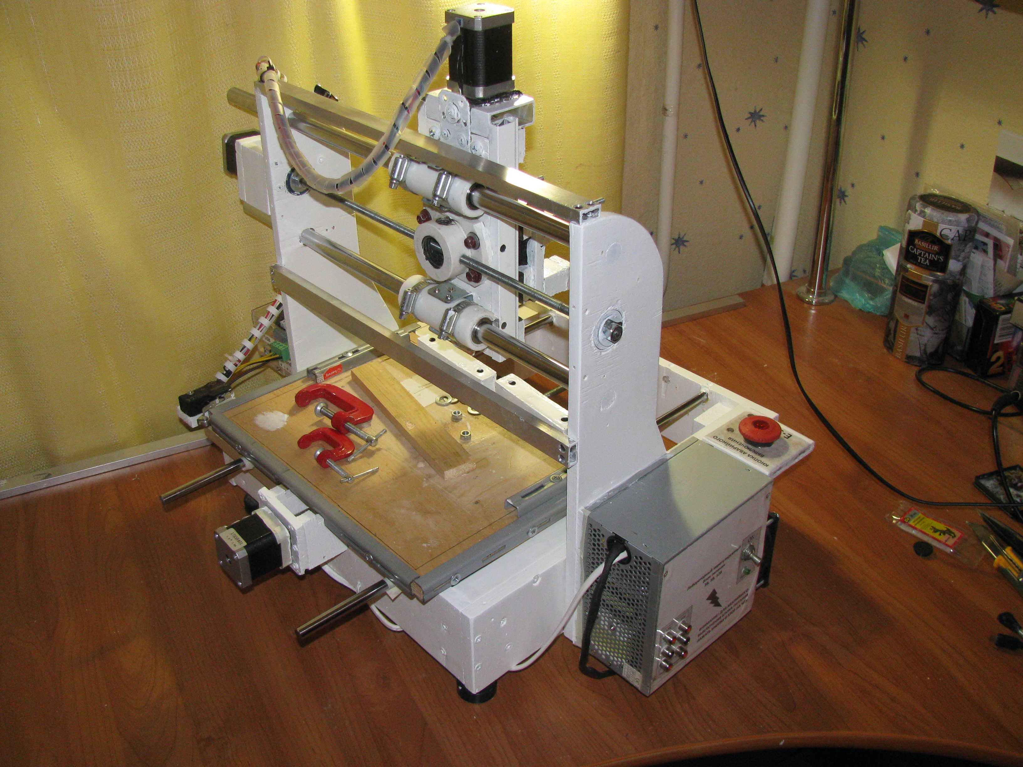

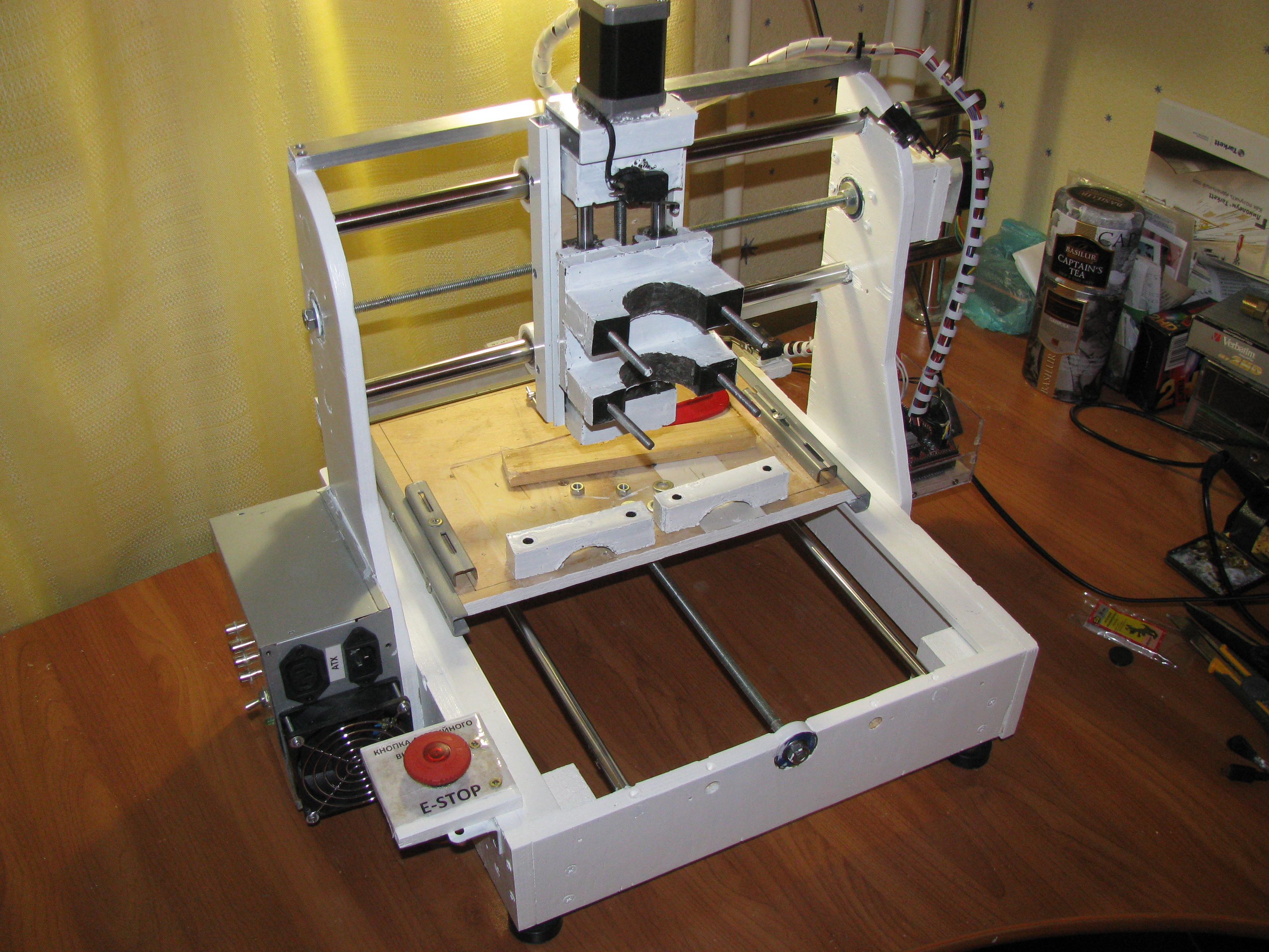

Ну вот теперь можно с гордостью сказать, что станок готов :ura:
Уложил электронику, прикрепил БП к корпусу, убрал лишние провода, перепаял и уложил в... во что попалось, пластиковые пружины больше подошли, чем гофра, вот думаю, стоит ли ехать завтра за бандажом. По сути надо.
Вот что получилось:
IMG_3146.JPG (7286 просмотров) <a class='original' href='./download/file.php?id=62283&mode=view' target=_blank>Загрузить оригинал (3.94 МБ)</a>
IMG_3147.JPG (7286 просмотров) <a class='original' href='./download/file.php?id=62284&mode=view' target=_blank>Загрузить оригинал (3.97 МБ)</a>
IMG_3148.JPG (7286 просмотров) <a class='original' href='./download/file.php?id=62285&mode=view' target=_blank>Загрузить оригинал (3.81 МБ)</a>
К куллеру трубку для забора воздуха осталось прикрепить, чтоб во время фрезеровки пыль на фильтр меньше попадала; поменять фанерку с задней стороны портала ну и думать над облагораживанием. Пока в голове только отшкурить все, да грунтовкой в гараже покрыть.

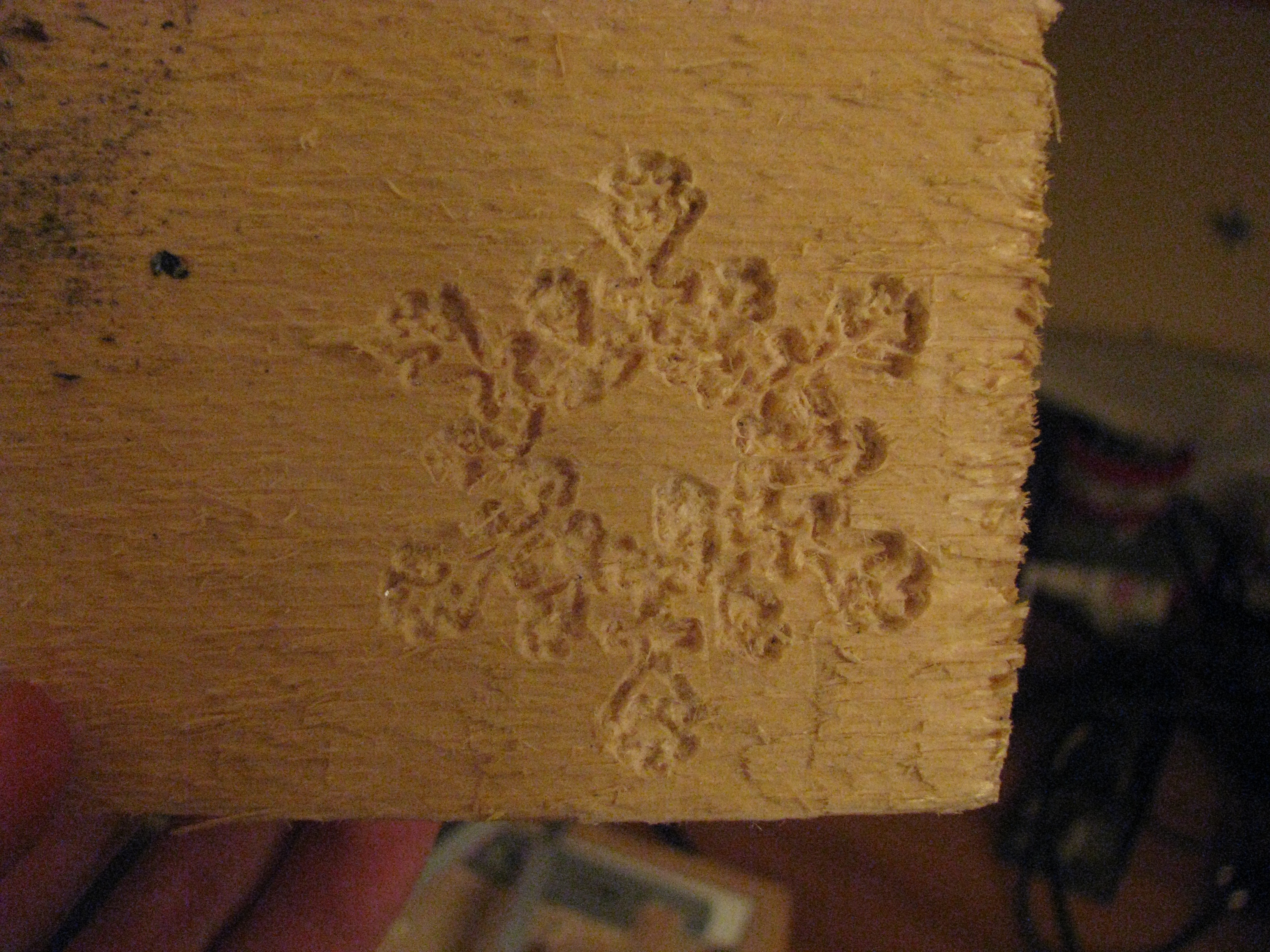

Первый рез удачный(центр так и планировалось, неравномерная):
IMG_3150.JPG (7286 просмотров) <a class='original' href='./download/file.php?id=62286&mode=view' target=_blank>Загрузить оригинал (4.3 МБ)</a>
Что скажете? :thinking:

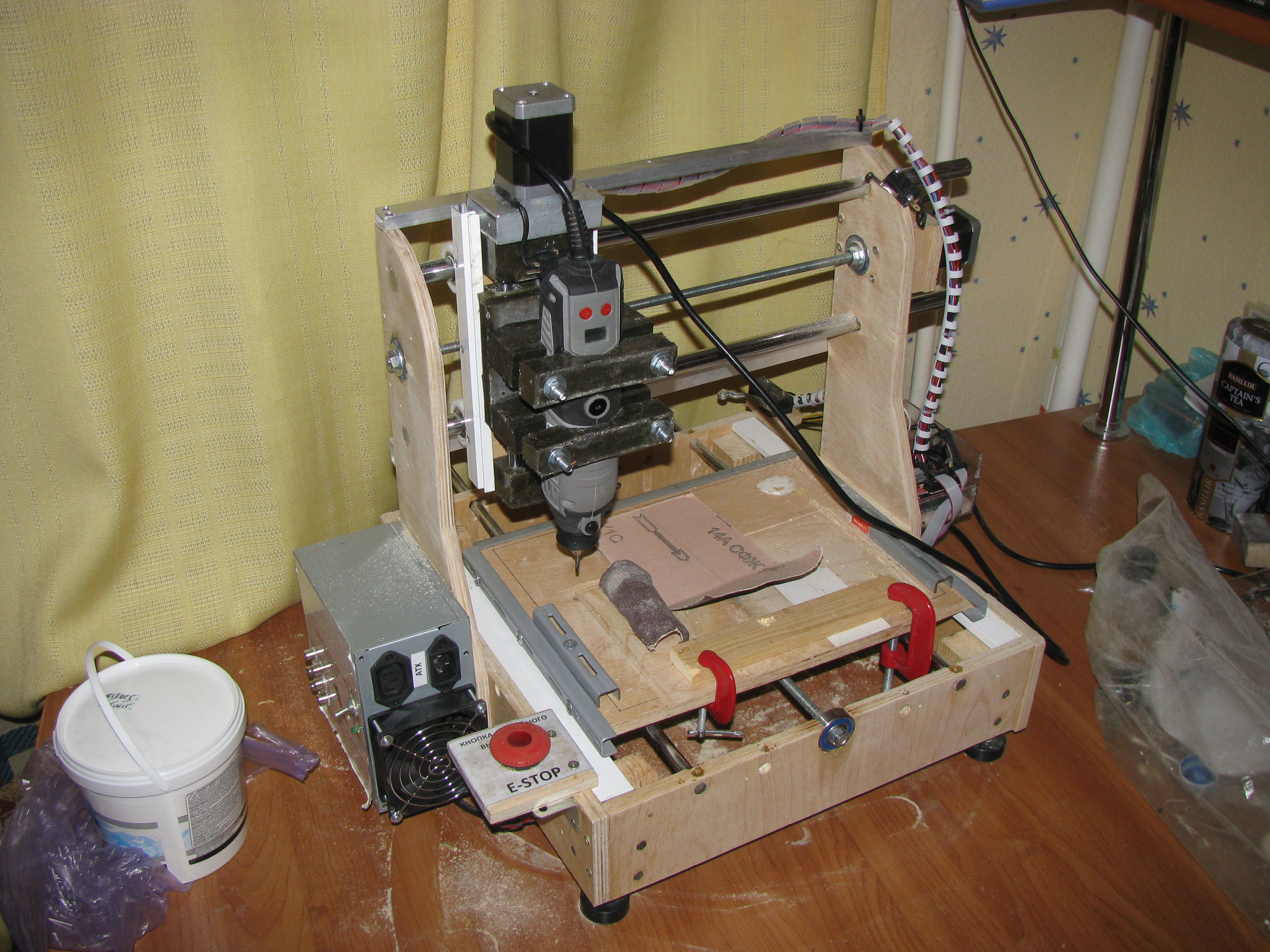

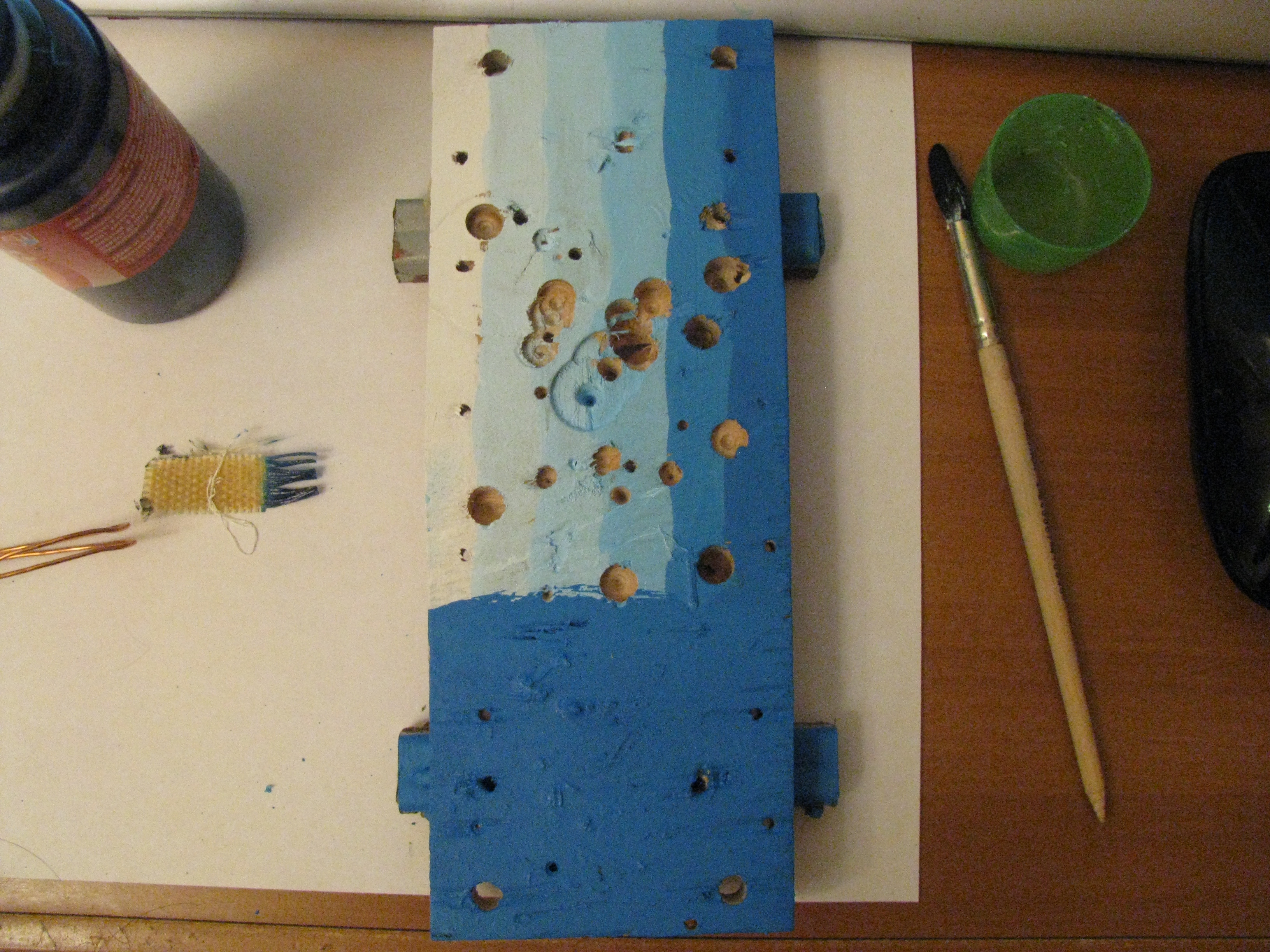

Появилось несколько свободных дней, посоветовался с Mr. Mass, он сказал, что шпаклевал акриловой шпаклевкой и красил акриловой краской для стен, что остались от стройки. Я решил делать также, к тому же серая Царицинская грунтовка, которой я хотел покрасить, жуткой воняет первые несколько дней, дома не покрасить, а в гараж не хочется нести.
Зашкурил:
IMG_3153.JPG (7216 просмотров) <a class='original' href='./download/file.php?id=62482&mode=view' target=_blank>Загрузить оригинал (4.16 МБ)</a>
Купил пока водно-дисперсную акриловую краску-эмаль за 300р
IMG_3154.JPG (7216 просмотров) <a class='original' href='./download/file.php?id=62483&mode=view' target=_blank>Загрузить оригинал (3.05 МБ)</a>
Нашел синюю колеровочную пасту, решил попробовать покрасить темно-синим цветом, развел, однако соотношение получается совсем не то, какое нужно краске - 1:3, вместо допустимых 5%, указанных на упаковке. Да и ощущение от синей, как будто гуашь, белая же приятная на ощупь, гладкая.
IMG_3155.JPG (7216 просмотров) <a class='original' href='./download/file.php?id=62484&mode=view' target=_blank>Загрузить оригинал (4.01 МБ)</a>
Поэкспериментирую еще немного с тушью для черчения, если не получится - будет все белым, в два слоя, первый как грунт.
Возможно еще третьим слоем на крепление шпинделя красную эмаль добавлю, для больше заметности, но это потом.

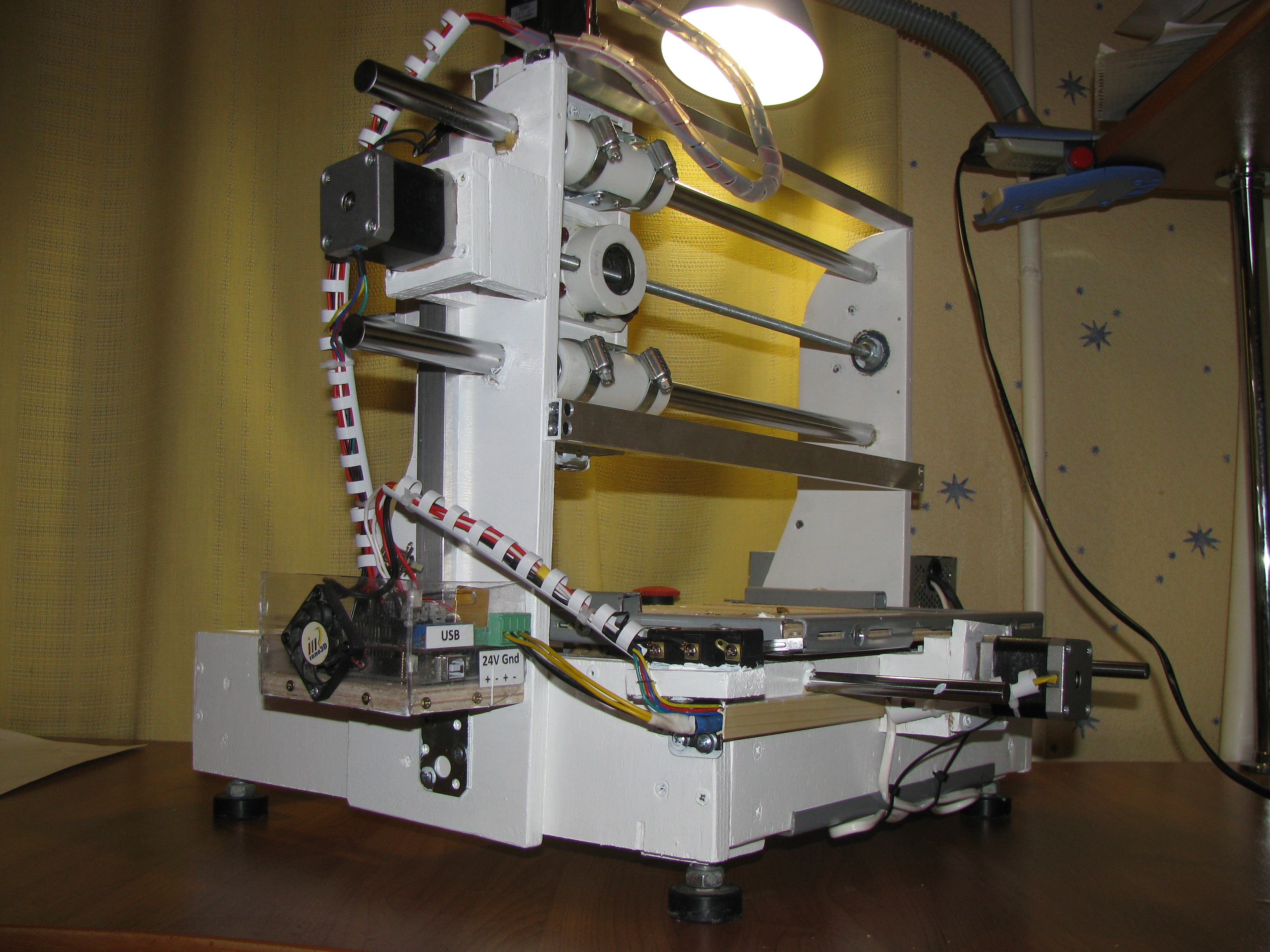

Вид после полной покраски в три слоя:
IMG_3159.JPG (7168 просмотров) <a class='original' href='./download/file.php?id=62655&mode=view' target=_blank>Загрузить оригинал (3.9 МБ)</a>
IMG_3160.JPG (7168 просмотров) <a class='original' href='./download/file.php?id=62656&mode=view' target=_blank>Загрузить оригинал (4.1 МБ)</a>
IMG_3161.JPG (7168 просмотров) <a class='original' href='./download/file.php?id=62657&mode=view' target=_blank>Загрузить оригинал (3.83 МБ)</a>
Краска легко моется, ногтем не сдирается и хорошо пропитывает фанеру.
На удивление хорошо легла на эпоксидку и крепко за нее держится.
Осталось только укрепить портал.

Третий час гружу арткам, думал что-то получится вырезать, видимо сегодня не судьба...

вот к стати мастер-кит нацелился на производство фрезеров http://geektimes.ru/company/masterkit/blog/265270/
и вроде как даже работает.
А черчение выполняется в scketchUp. (ну так если интересно.....)

Для арткама перепаял концевик z на max, теперь на столе 0.
Подумаю, может сделаю как ты говоришь, на материале 0, вообще удобно.
Рабочая высота получилась примерно 48мм.
Скачаю SolidCam, попробую переписать постпроцессор под него(если не подойдет) и через него делать траектории, Арткам делает все прямыми линиями, с iMachining лучшая траектория для фрезы :)
Пока кабелями занимался, приделал еще светодиод для подсветки места реза
