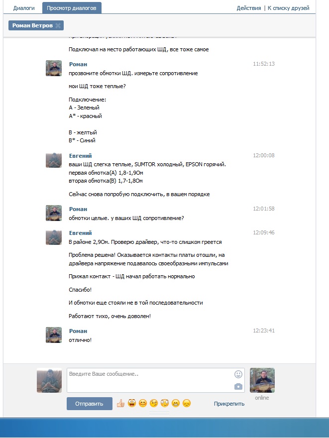

Наконец-то удалось заставить их работать с помощью Романа, заметил, что работают рывками, проверил контакты, оказалось дело в непропаенной дорожке на плате.
шд.jpg (8293 просмотра) <a class='original' href='./download/file.php?id=51679&sid=f6a09a054aef72a6ee7360bef4029b32&mode=view' target=_blank>Загрузить оригинал (109.77 КБ)</a>

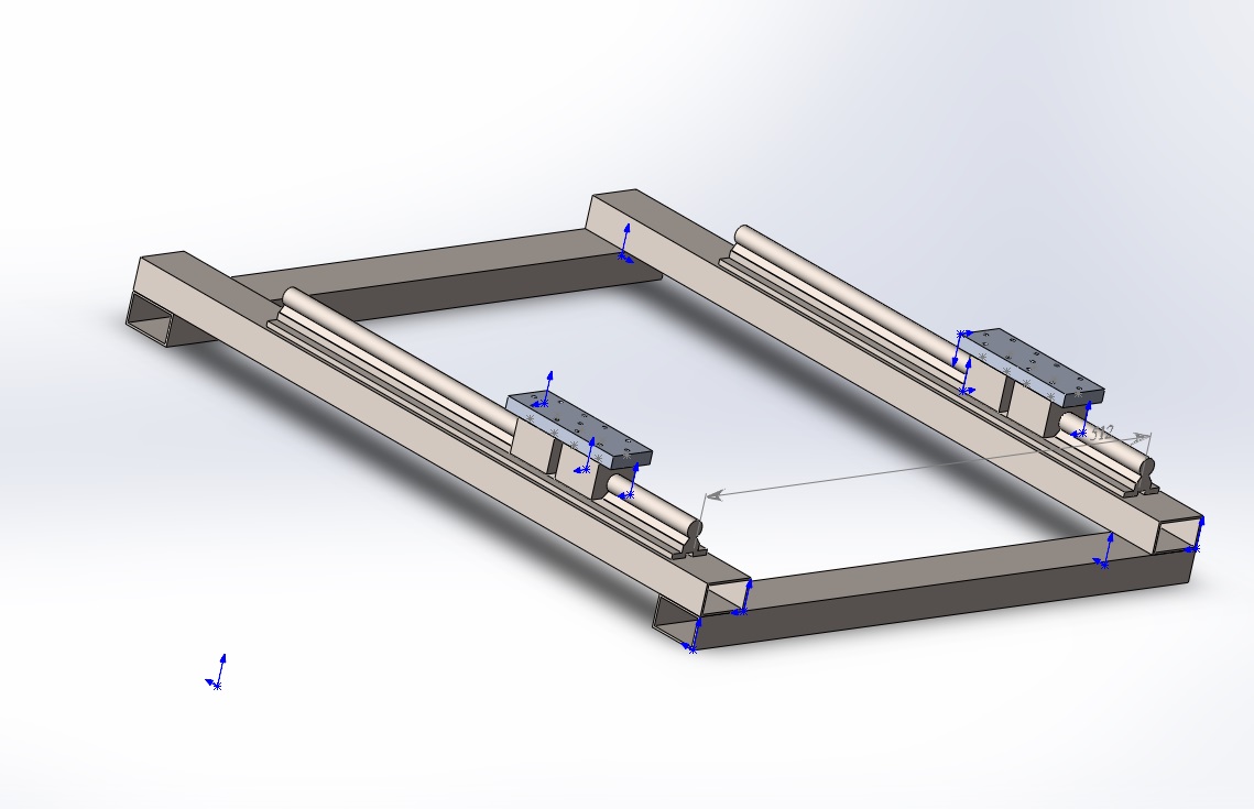

Есть вопрос по поводу основания второй версии станка, выбрал профиль 50х30х2мм(самый доступный), так вот, какой материал профиля будет лучше? Сталь или алюминий? Понимаю, вопрос довольно абсурдный, стоит ставить сталь, только вот летом в мастерскую не попаду, отверстия в стали просверлить будет проблематично. Так что - можно ли обойтись алюминием?
основание.jpg (8126 просмотров) <a class='original' href='./download/file.php?id=51945&sid=f6a09a054aef72a6ee7360bef4029b32&mode=view' target=_blank>Загрузить оригинал (55.39 КБ)</a>

Продолжаю проектировать вторую версию станочка, рисую и заодно учу солид. Больше всего времени отнимает продумывание и прикидывание всего этого в голове, поэтому стойки портала пока не начал делать. Вот что выходит:
основание1.jpg (8064 просмотра) <a class='original' href='./download/file.php?id=51995&sid=f6a09a054aef72a6ee7360bef4029b32&mode=view' target=_blank>Загрузить оригинал (103.01 КБ)</a>
По материалу профиля вопрос все еще актуален, надеюсь на совет форумчан.
Делаю по примеру sergey27rus, почти полностью похожий фрезер(кроме размеров) Re: Мой хобби станочек #164
Думаю по оси X стоит поставить два ШД с ремнями по бокам.
Maxekb77
Сообщения: 1628
Репутация: 285
Откуда: Екатеринбург
Re: Сборка бюджетного ЧПУ поле А4 на Arduino+RAMPS
Сообщение Maxekb77 »
те что под рельсами по 2шт и на ребро, можешь еще 3 сверху плашмя положить.
делал себе из из такого профиля и на одном шд каталось.
А при нынешних ценах проще нормальный профиль заказать.

На одном ШД можно сделать, если делать длинный вал и на него надевать редукторы, на них по ремню с каждой стороны. По станочному профилю посмотрю еще, если разницы в цене значительной не будет, то по X поставлю ST-AL-60x60(от дюксов), хотя тогда придется пересматривать всю конструкцию.

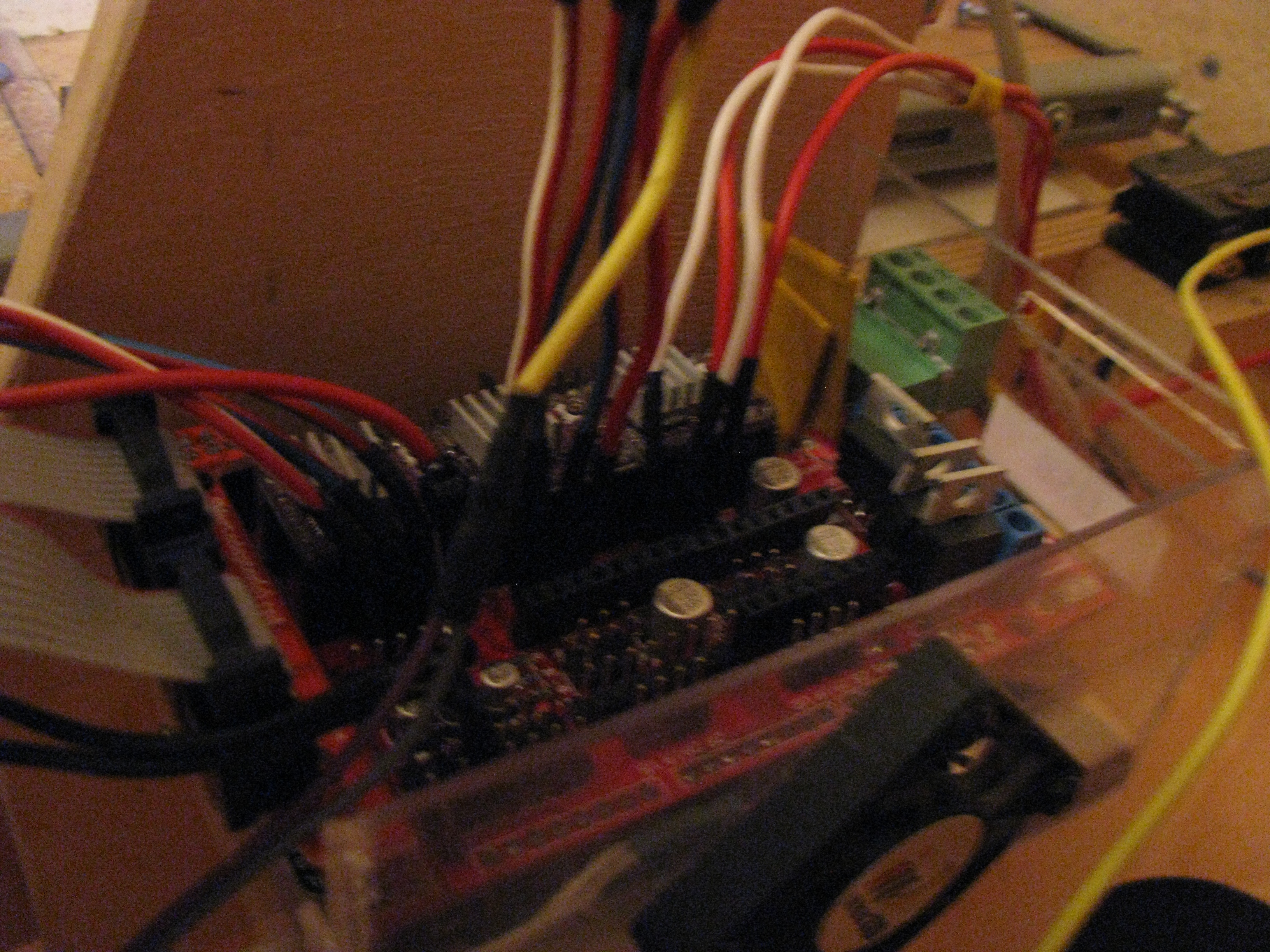

Завершил настройку драйверов и все работает просто на отлично! Цель, поставленная изначально достигнута! Напоследок решил поставить на Z 10мм валы, лежащие у меня уже неделю. Думал-думал, как лучше закрепить LM10UU так, чтоб место занимало немного, да и чтоб не шаталось. Ничего не нашел лучше, чем эпоксидка. Чтоб внутрь подшипников не попал клей, намазал на ободок герметик и сверху малярный скотч. Вырезал из оргстекла пластинки, склеил в коробочки, несколько штук уже залил. Дополнительно добавил в форму немного чистого мелкого песка, ал. стружки и стекловолокно для армирования. Сейчас думаю стоило бы сделать еще места для крепежа сразу, но это позже, когда буду выравнивать подшипники под вал.

На три месяца уезжал в другой город, практически не занимался станком. По чуть-чуть делал заливку оси Z, чертежи и форму для которых взял с собой.
Планы по сооружению нового станка пока отпали, возможно скоро переезжать придется)
Вот что на данный момент имею:
IMG_3094.JPG (7416 просмотров) <a class='original' href='./download/file.php?id=60556&sid=f6a09a054aef72a6ee7360bef4029b32&mode=view' target=_blank>Загрузить оригинал (3.62 МБ)</a>
Поставил Reprap Full Discount Smart Grafic controller для автономности, крепление для шпинделя тоже отлил из смеси цемента+песок+эпоксидка, с армированием проволокой и стекловолокном.
Скоро буду тестировать.
