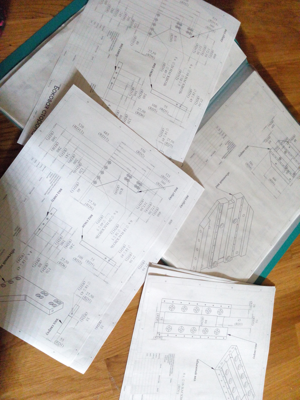

Сегодня цену обозначили в заводе в 250 тыс. За несколько стальных плит. Ихний материал. В начале договаривались метал по 45кг плюс работа, но выходило не более 150. А 250 это еще без резьбы и прочей обработки. Просто формы придать и даже без шлифовки дорожек под рельсы. Растроен очень сильно...
Coffeein
Сообщения: 2124
Репутация: 291
Re: фрезер по стали.
Сообщение Coffeein »
Сумма 25 за метал а остальное 90% цены работа. Дорого очень...(((

Сегодня отправил чертежи. Соглосовали нормально. Намного дешевле... Пока только две боковинки. Спасибо john1987... Буду иметь ввиду. Возможно чугунные отливки пригодятся в будущем. Если что напишу...

Сильвер, можешь показать чертеж, который ты отправлял исполнителям? Хочу понять за какие требования озвучена цена. П. С. Меня цена не удивила, странно, что не дороже)))

Может вам и не дорого Атом. Вот чертеж.
Папка чертежей (2599 просмотров) <a class='original' href='./download/file.php?id=48650&mode=view' target=_blank>Загрузить оригинал (772.13 КБ)</a>
Папка чертежей
Coffeein
Сообщения: 2124
Репутация: 291
:hehehe: ну)) боковинки... А что? :thinking: не чертеж?
