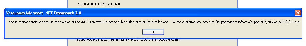

Только это.
1.PNG (2630 просмотров) <a class='original' href='./download/file.php?id=69908&mode=view' target=_blank>Загрузить оригинал (12.87 КБ)</a>

Через пару часов, попробую найти дистрибутив, под Xp ;-)
Re: Управление контроллером MK1 и MK2 (planet-cnc)
По данной ссылке: https://drive.google.com/file/d/0B-Hkcb ... sp=sharing можно скачать архив.
В архиве 3 файла:
1) wic_x86_rus.exe
2) WindowsInstaller-KB893803-v2-x86.exe
3) NET Framework 2.0.exe
Первая и вторая программа это компоненты для операционной системы, через которые работают "Установщики программ", а третий собственно фреймворк.
Попробуй так. За последние 5-7 лет, ставилось нормально на winXP, кроме дистрибутивов "Зверь-CD windows XP"
