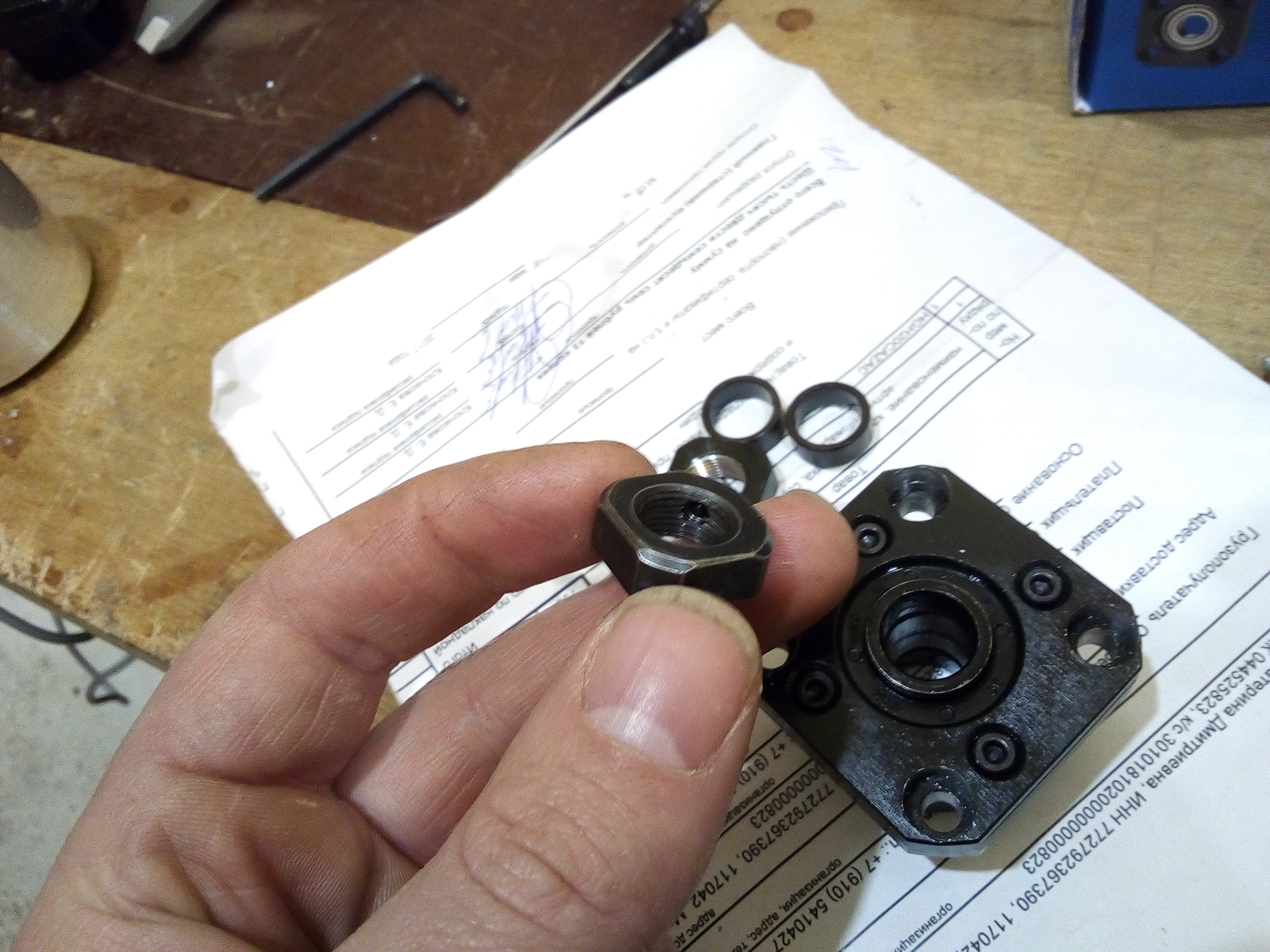

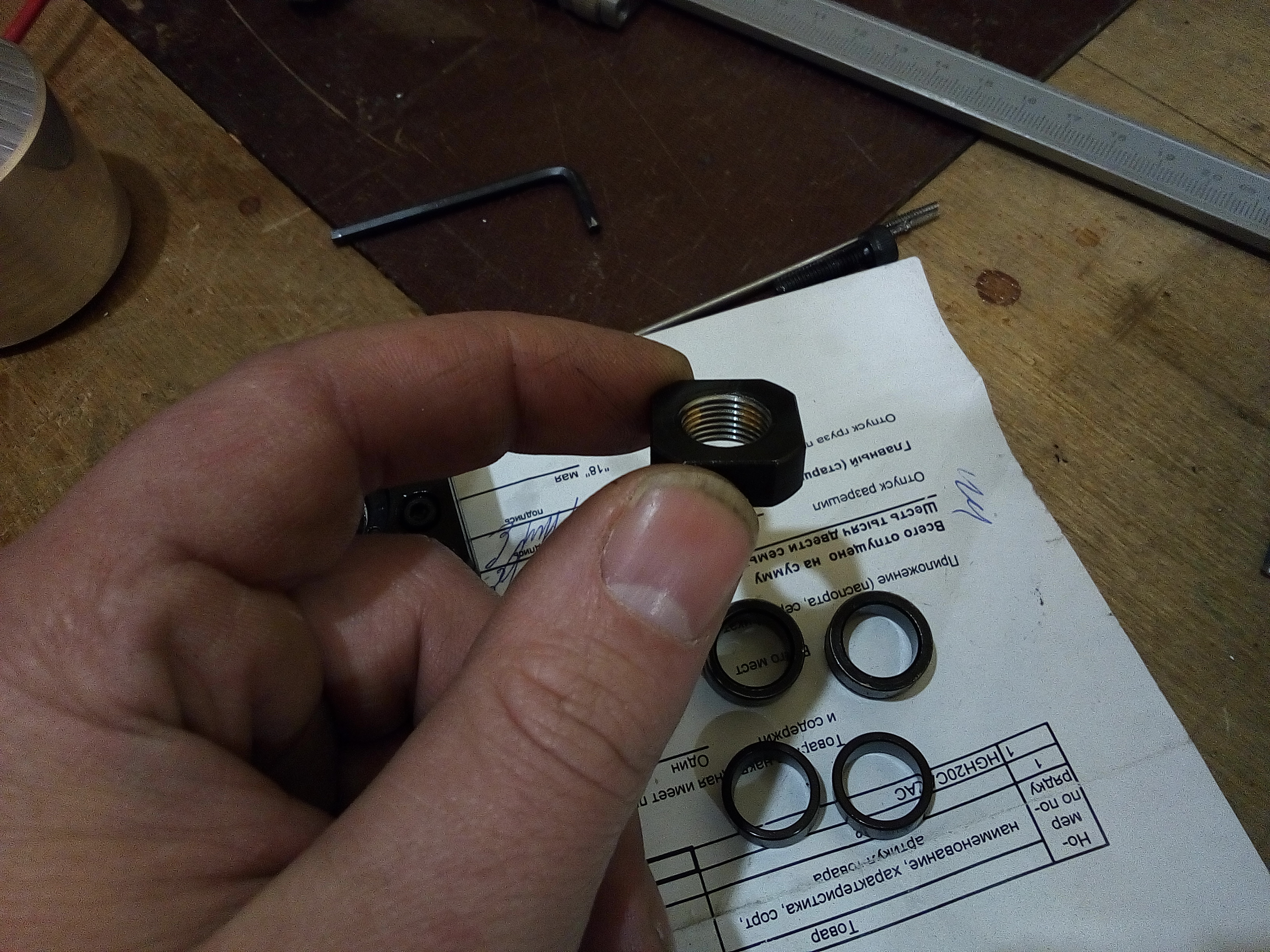

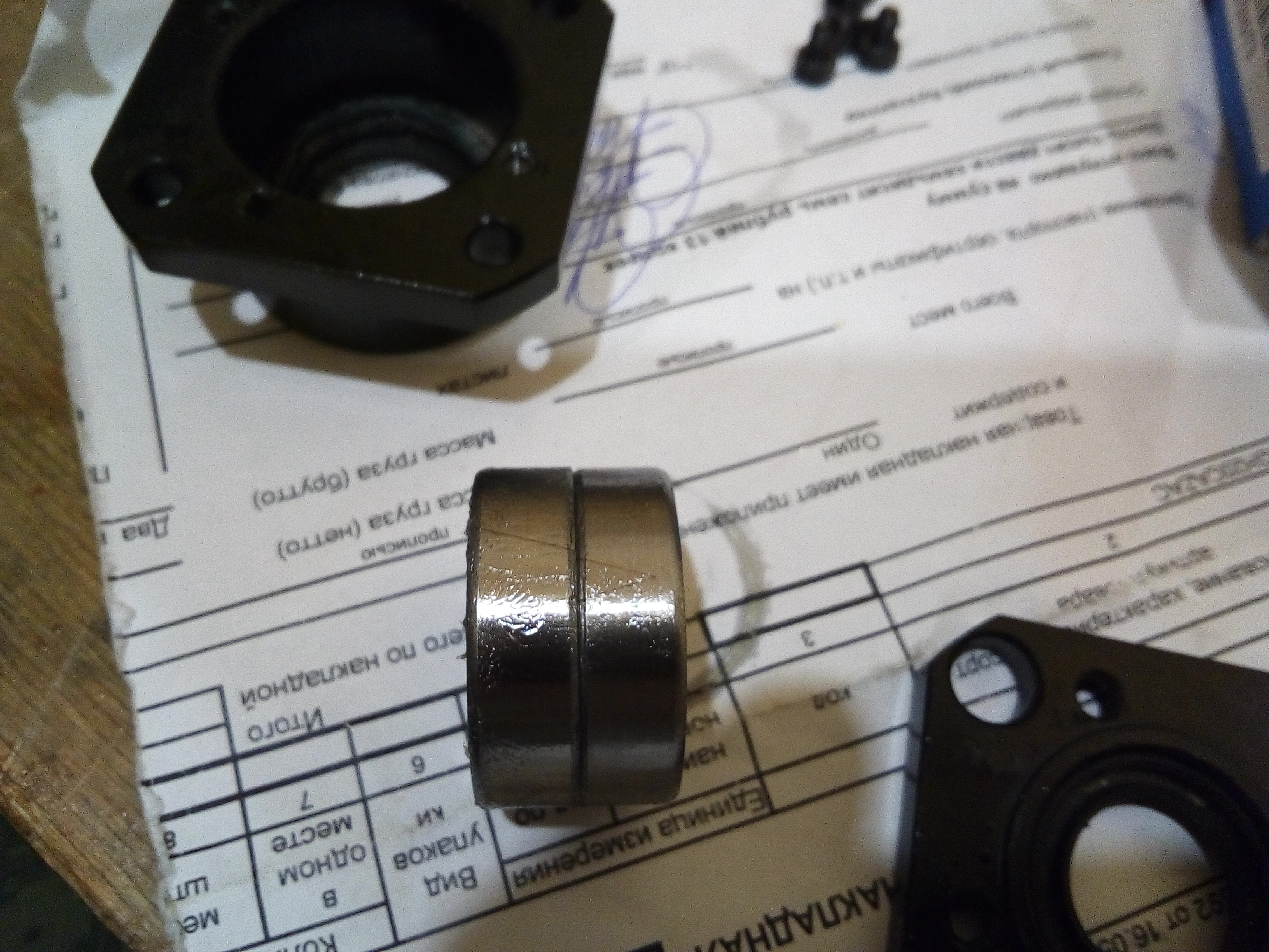

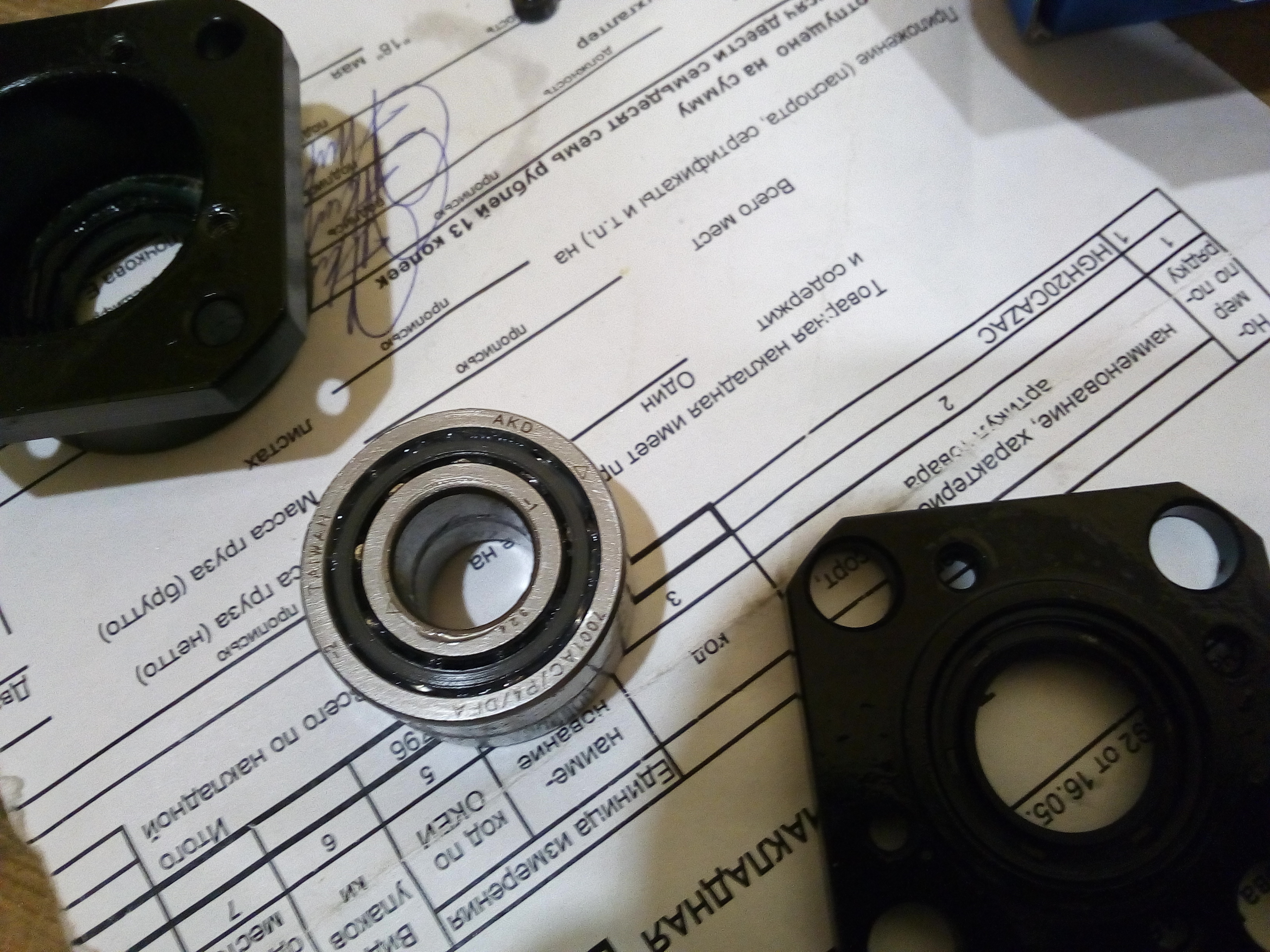

получил от Славы новые опоры ШВП AKD C5. Первым делом разобрал их и посмотрел, какие подшипники в них установлены.
Насколько я понял, подшипники там дуплексы радиально-упорные класса точности P4.
IMG_20180202_191216[1].jpg (4220 просмотров) <a class='original' href='./download/file.php?id=131742&mode=view' target=_blank>Загрузить оригинал (2.72 МБ)</a>
IMG_20180202_191253[1].jpg (4220 просмотров) <a class='original' href='./download/file.php?id=131743&mode=view' target=_blank>Загрузить оригинал (2.8 МБ)</a>
Проставочной шайбы межды подшипниками я не нашел, каждый из подшипников в паре пронумерован одинаковым номером, т.е. они подбираются друг к другу видимо.
Ну и достаются подшипники из опоры легким движением руки, из старых китайских же необходимо было выпрессовывать или выбивать.
Так же примечателен тот факт, что на оси Z опора AKD не захотела так просто вставать на то место, где сидела с болтанкой китайская опора. Пришлось новую опору выложить на улицу остыть, а посадочное место чуть (градусов до 50-ти) нагреть газовой горелкой, после чего опора встала четко от руки.
Еще из отличий китайской ноунеим опоры от AKD можно отметить, что у китайца гайка, фиксирующая винт ШВП, имеет сквозное отверстие, через которое бонка упирается прямо в резьбу.
У AKD же во первых бонок две, а во вторых со стороны резьбы отверстия в гайке заботливо прикрыты бронзовыми или латунными втулочками, т.е. тайваньцы позаботились сохранности резьбы нашего винта))
мелочь, как говорится, а приятно...

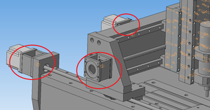

Umnik писал(а):Так же надо сделать номальные кронштейны двигателей из алюминия, а то сейчас стоят фанерные.
Хотя, к слову, и они справляются со своими обязанностями нормально...
Это где в станке стоят фанерки?

Udjin писал(а):Это где в станке стоят фанерки?
я вот про эти кронштейны:
2018-02-07_084134.png (4177 просмотров) <a class='original' href='./download/file.php?id=131762&mode=view' target=_blank>Загрузить оригинал (43.25 КБ)</a>
Сейчас бы уже сделал их другими, но на тот момент они казались удачным решением.

:-) понятно. Пока не приросли, лучше поменять. Появится сож, разбухнут.

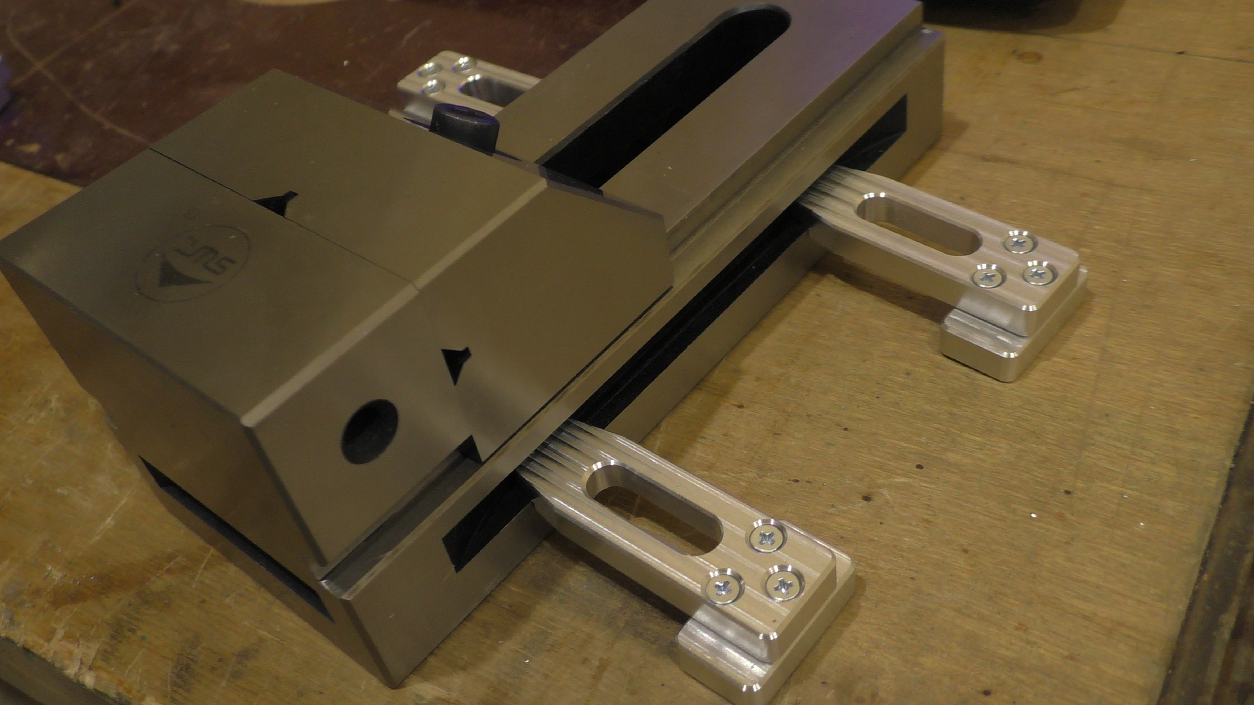

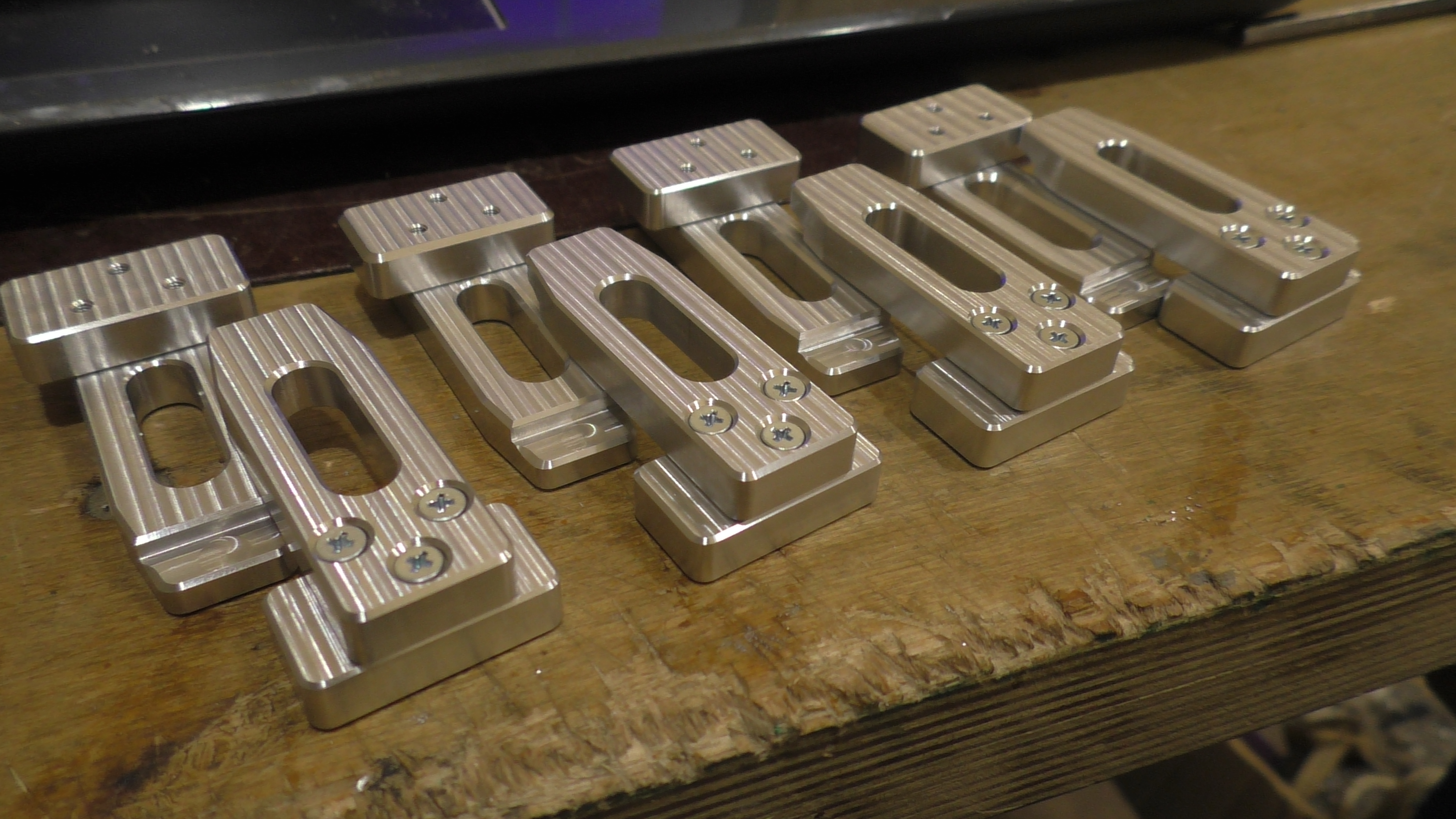

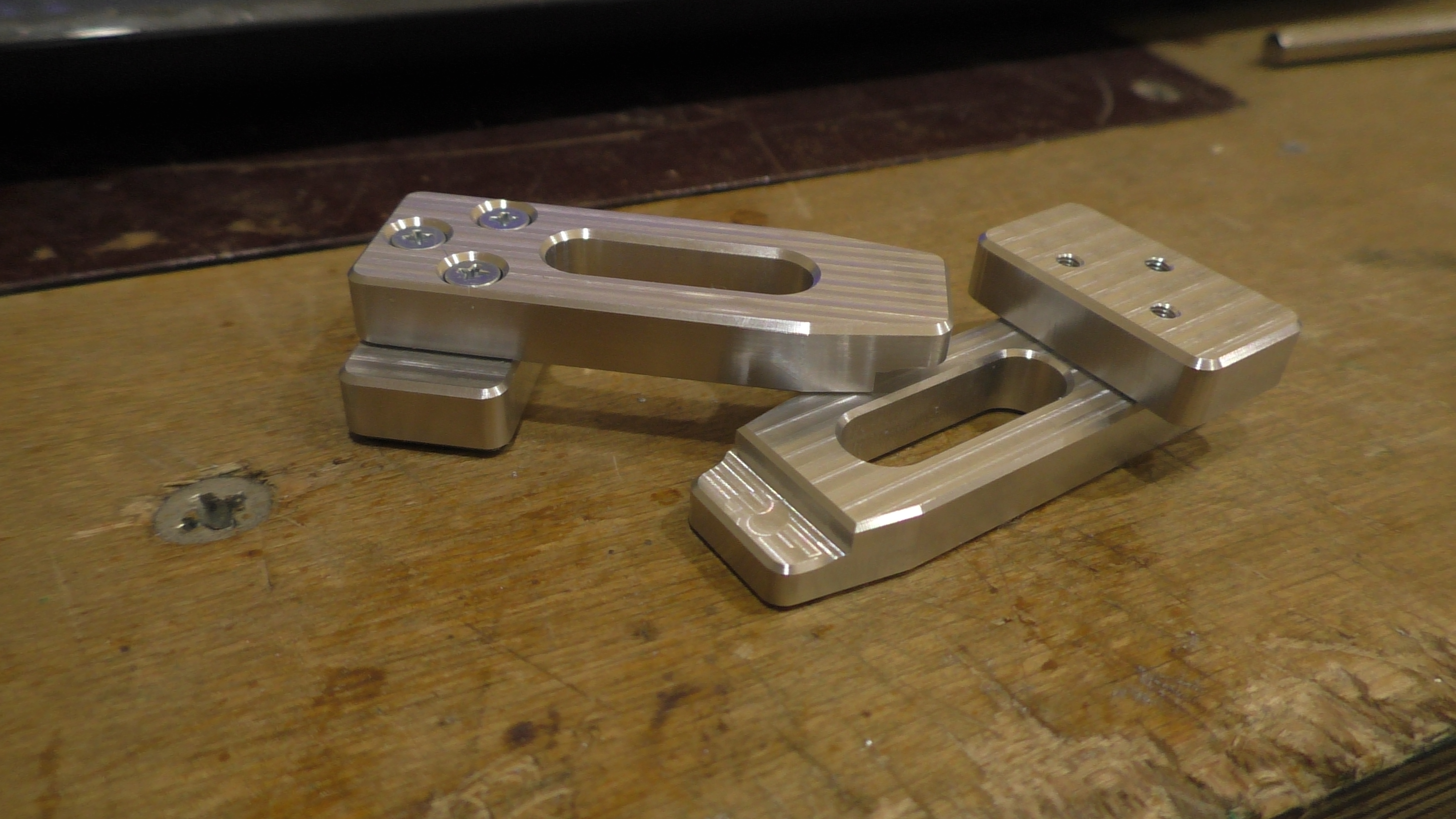

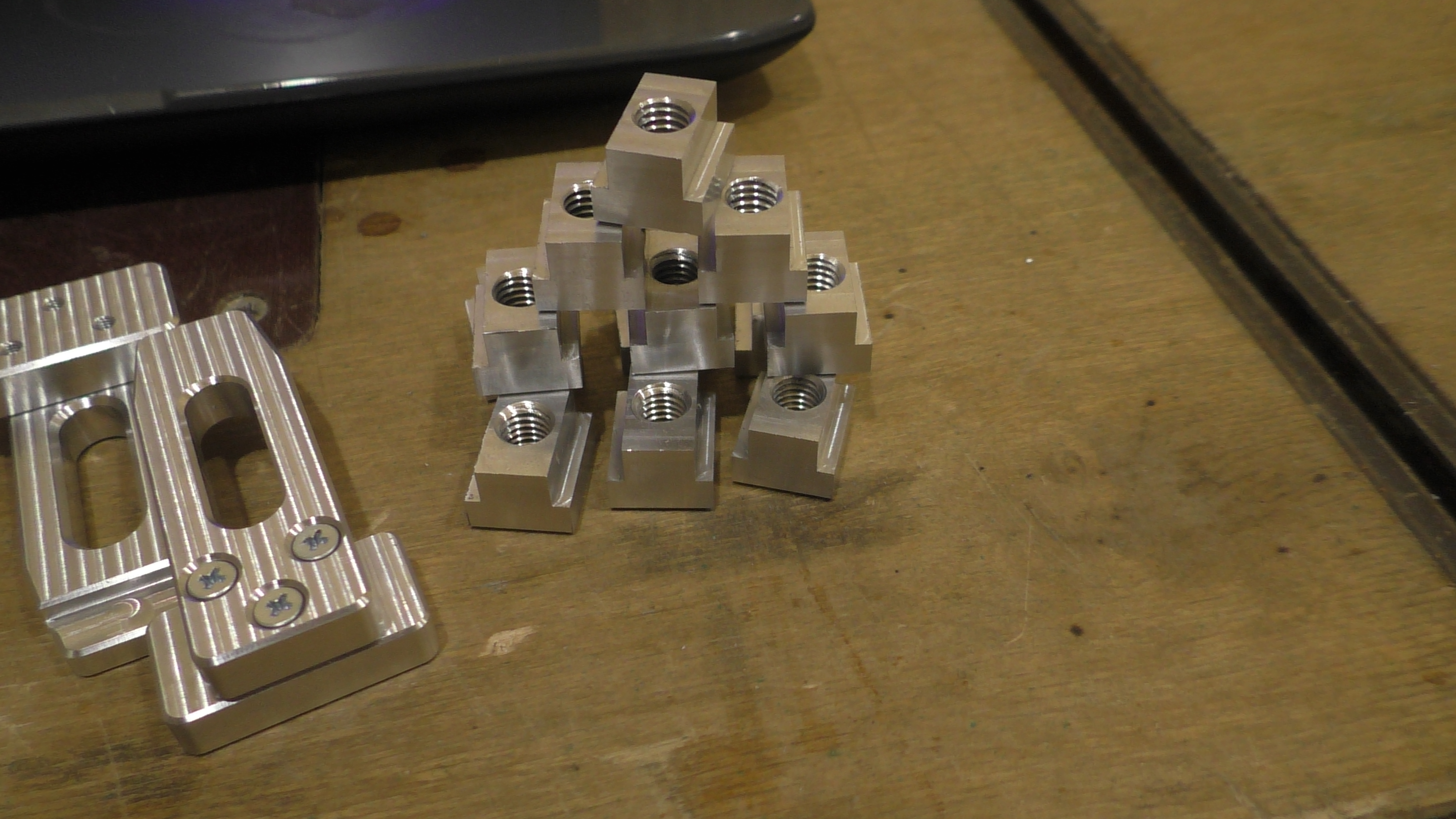

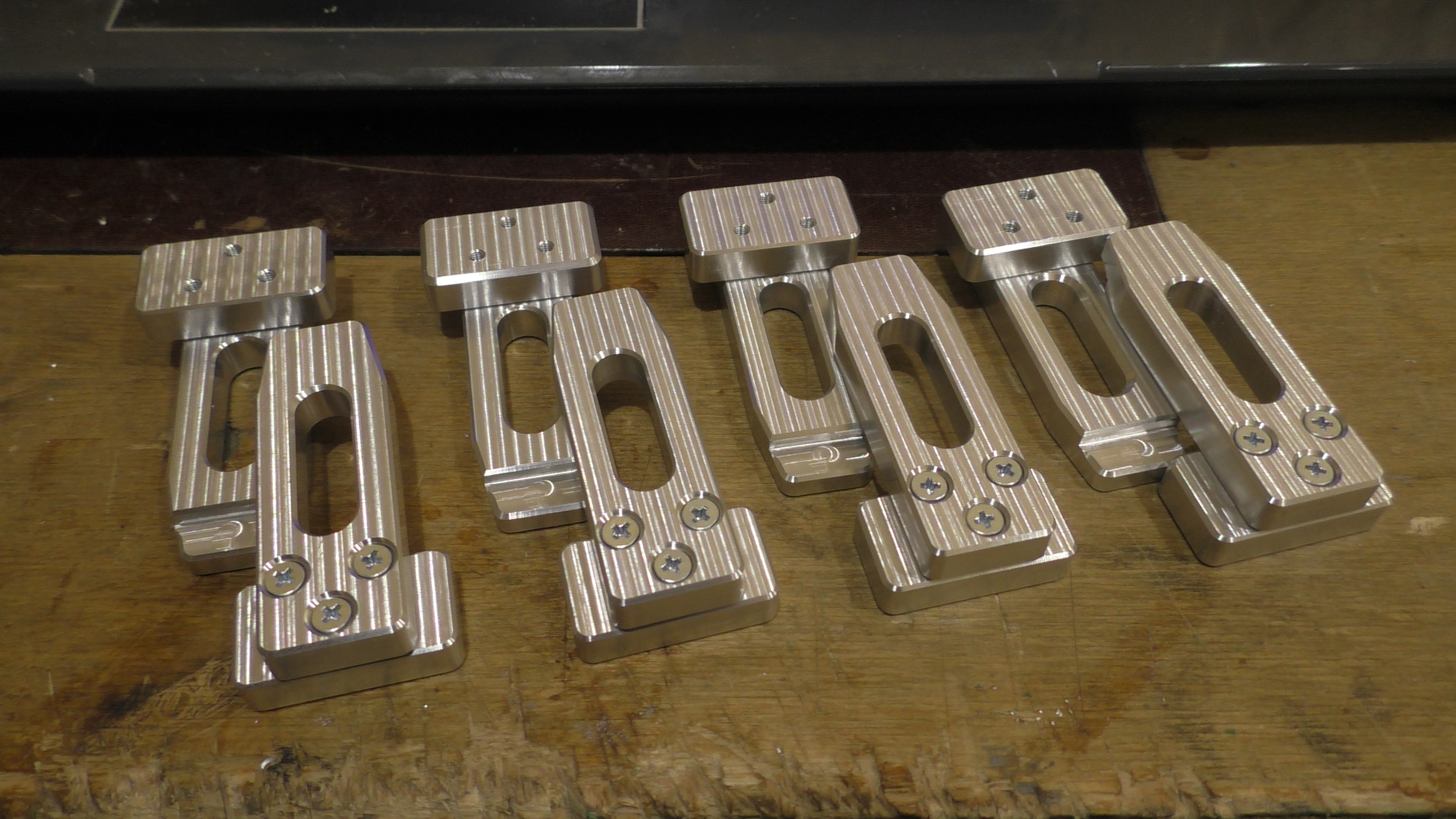

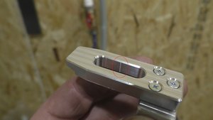

В порядке ознакомления со станком, а так же в целях получения практики запилил себе вот такие прижимчики для тисков с Т-гайками:
S1010011.JPG (4068 просмотров) <a class='original' href='./download/file.php?id=132055&mode=view' target=_blank>Загрузить оригинал (3.31 МБ)</a>
S1010012.JPG (4068 просмотров) <a class='original' href='./download/file.php?id=132056&mode=view' target=_blank>Загрузить оригинал (3.7 МБ)</a>
S1010013.JPG (4068 просмотров) <a class='original' href='./download/file.php?id=132057&mode=view' target=_blank>Загрузить оригинал (3.83 МБ)</a>
S1010014.JPG (4068 просмотров) <a class='original' href='./download/file.php?id=132058&mode=view' target=_blank>Загрузить оригинал (3.4 МБ)</a>
S1010015.JPG (4068 просмотров) <a class='original' href='./download/file.php?id=132059&mode=view' target=_blank>Загрузить оригинал (3.42 МБ)</a>
Можно было конечно и купить, но тратить деньги и ждать доставки не охота. А у меня как раз завалялась небольшая кучка обрезков, любезно отданных мне Леонидом при покупке у него металла для станочка.
Так что решил сделать сам, попутно получив удовольствие и опыт работы на станке.
В95ПЧТ2 отличается кардинально, конечно, от сырого Д16, который я так же уже немного попилил.
Жесткость и обрабатываемость В95 куда лучше.
как назло, накануне сломал последнюю нормальную фрезу 6мм, так что резал тем, что нашел в закромах - однозубую 3,175 мм, переточенную самостоятельно на алмазном круге.
Поэтому качествj вертикальных стенок несколько хуже, нежели у более жесткой 3-х заходной ZCC.
Ну и гудит однозубая фреза тоже знатно, да и вибраций от нее больше.
Но тем не менее, свое дело она сделала, снимал по 0,5 мм за проход, подача 800 мм/мин, скорость 20000 об./мин.
Вопрос к компетентным товарищам, почему на стенках отверстий, карманов или пазов остаются вот такие отметины:
S1010018.jpg (4068 просмотров) <a class='original' href='./download/file.php?id=132062&mode=view' target=_blank>Загрузить оригинал (1.24 МБ)</a>
Я так понимаю, это фрезу в материал затягивает. Как с этим бороться? Финишный проход делаю, в данном случае 0,1 мм на всю высоту детальки был. И все равно, отметины остались...

Re: Проект станка из алюминия 1000*800
В этом месте фреза входит?
Если так, то может из за биения

sima8520, ага, входит тут. Получается, надо при фрезеровке внутреннего кармана в детали выбирать попутную стратегию обработки, чтобы фрезу отжимало от детали, тогда по идее отметин оставаться не должно?..
А по поводу биения - такое есть. Давеча скидывал видос замера биения фрезы в цанге от Славы - так вот, официально заявляю о его опровержении!))
Цанги Славины безбожно бьют, сегодня проверил 4, 6 и 8 мм. Биение было до 5 соток на 8-ке при особо неудачных зажатиях.
Максимум, чего удалось добиться - это полторы-две сотки биения.
Думаю, что эти цанги оставлю для сверл, а для фрез надо бы прикупить нормальных, хотя бы самых ходовых - 3,175, 6, 8, 10, 12 мм.
Сейчас меряю биение фрезы и вношу поправку в диаметре фрезы в каме на величину биения, но это же не дело...
Чтобы небыло стыка на обработке используй спиральную обработку и подвод отвод по дуге. Где отвертки брал?
чтобы не было стыка надо делать полную выборку, т.е. с середины кармана весь материал выбирать, затем чистовой проход стенок.

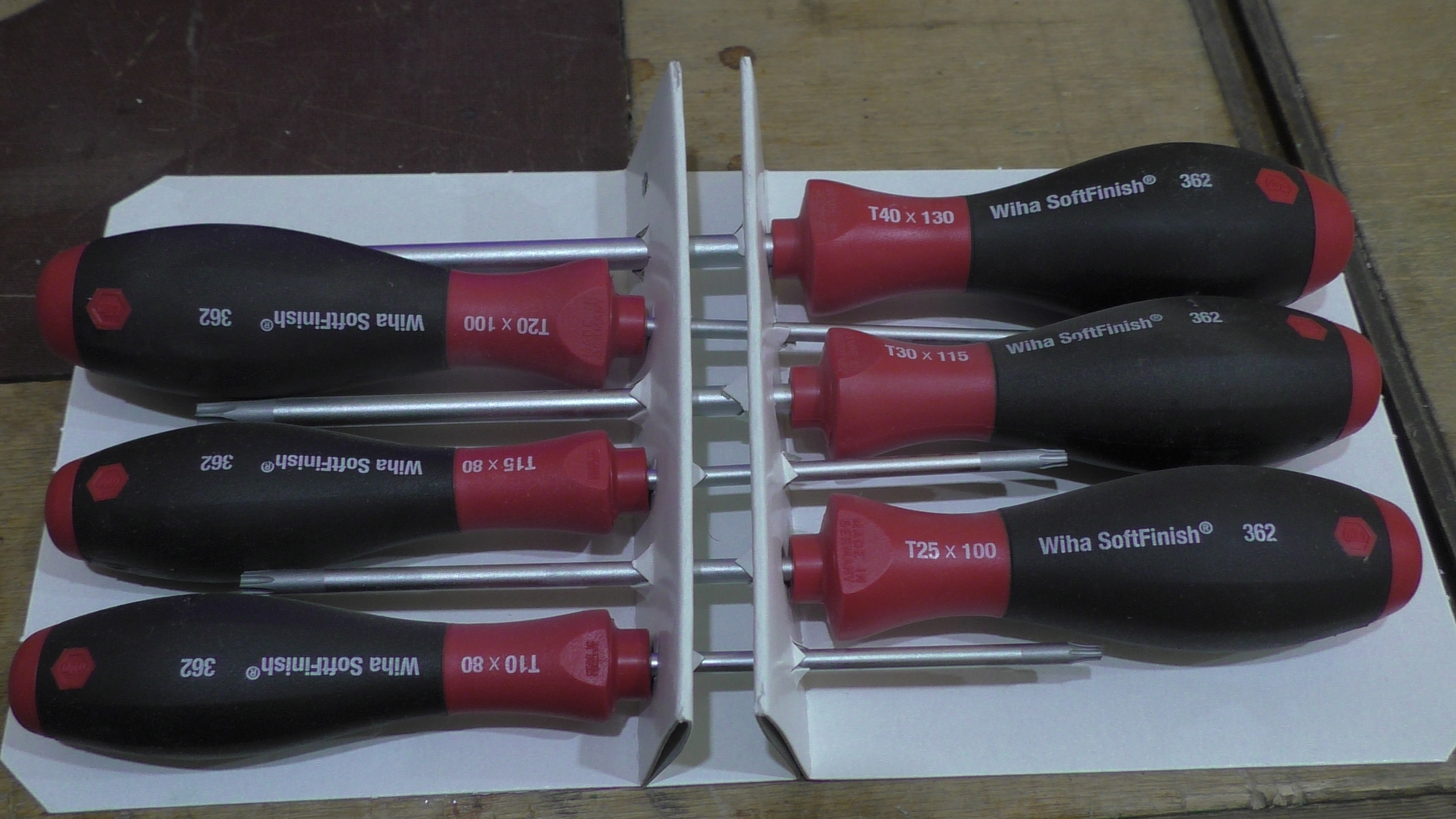

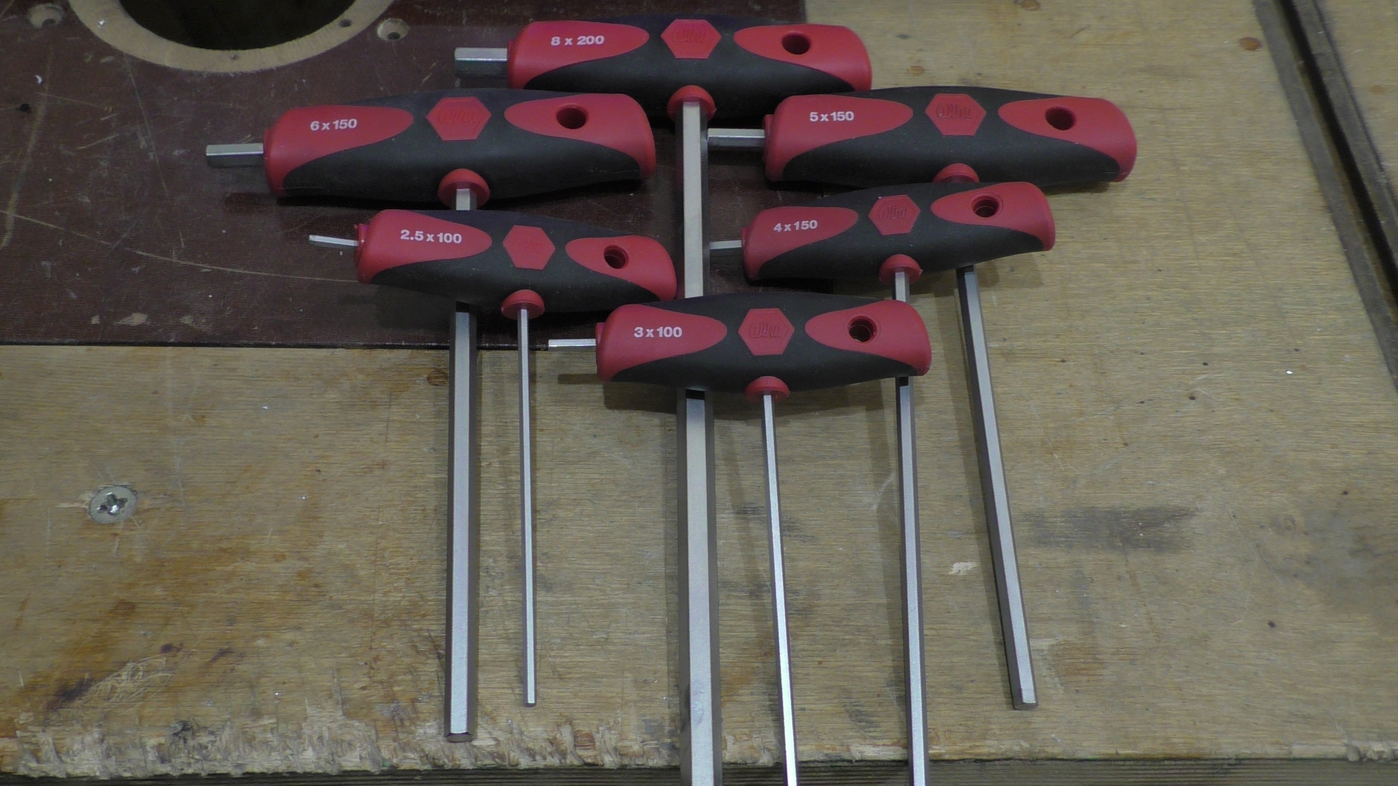

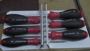

frezeryga писал(а):Где отвертки брал?
у официалов (вроде бы) в РФ заказывал http://wihatools.ru/about
Но ооочень долгая доставка около 2 мес., лучше на ибее брать наверно.
