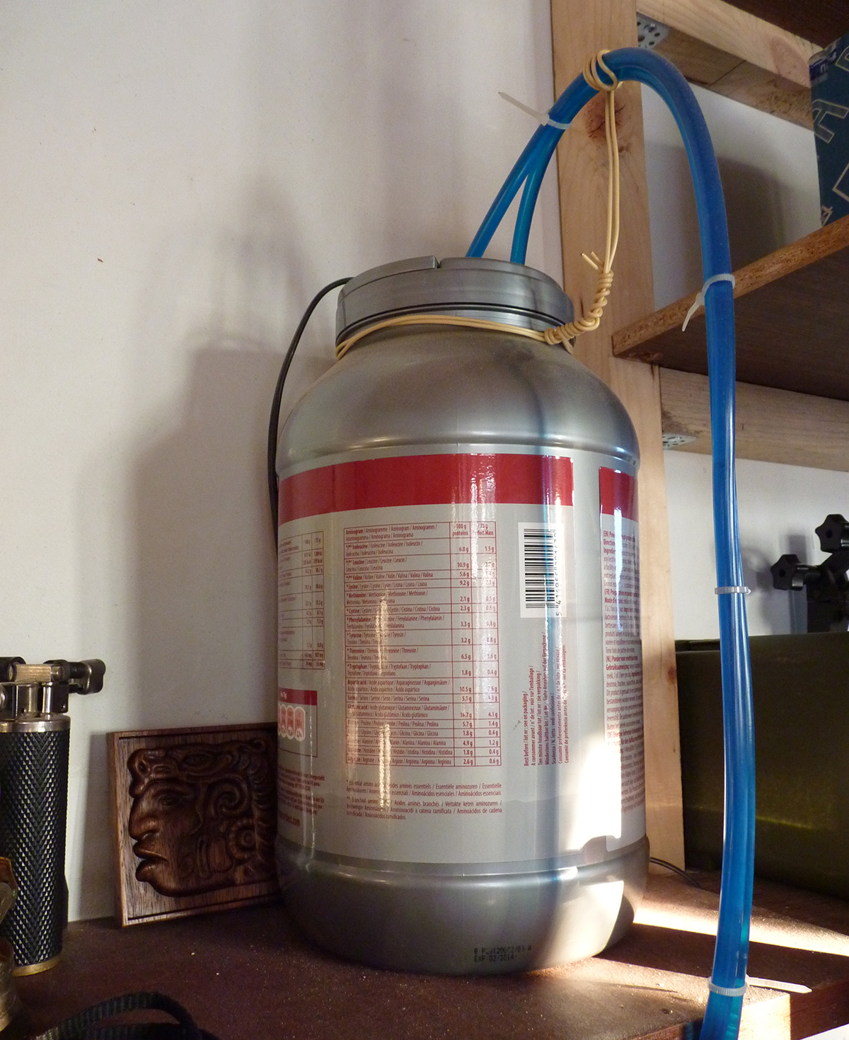

igor44
Сообщения: 373
Репутация: 257
Откуда: Костромская обл.
Re: Вектроник А4-12: от заказа до готовности
Сообщение igor44 »
solanto писал(а):Меня всё мучает вопрос: Помпа какой производительности (л/ч, л/мин) подойдёт для шпинделя 0,8 кВт?
У меня погружная китайская помпа (приблизительно как Вам давали ссылку выше)
Стояла тоже в ведре из под краски, Было немного не удобно. Сейчас переделал в ёмкость от какой то спортивной еды)))) Там 5 литров.
Шпиндель 800 ватт, Насос справляется отлично.
Летом когда совсем жарко, чувствуется небольшой нагрев ёмкости, а так вообще нормально всё.
Правда я шпиндель гоняю где то до 18.000 оборотов, но по времени бывает и по 14-16 часов без перерыва.

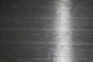

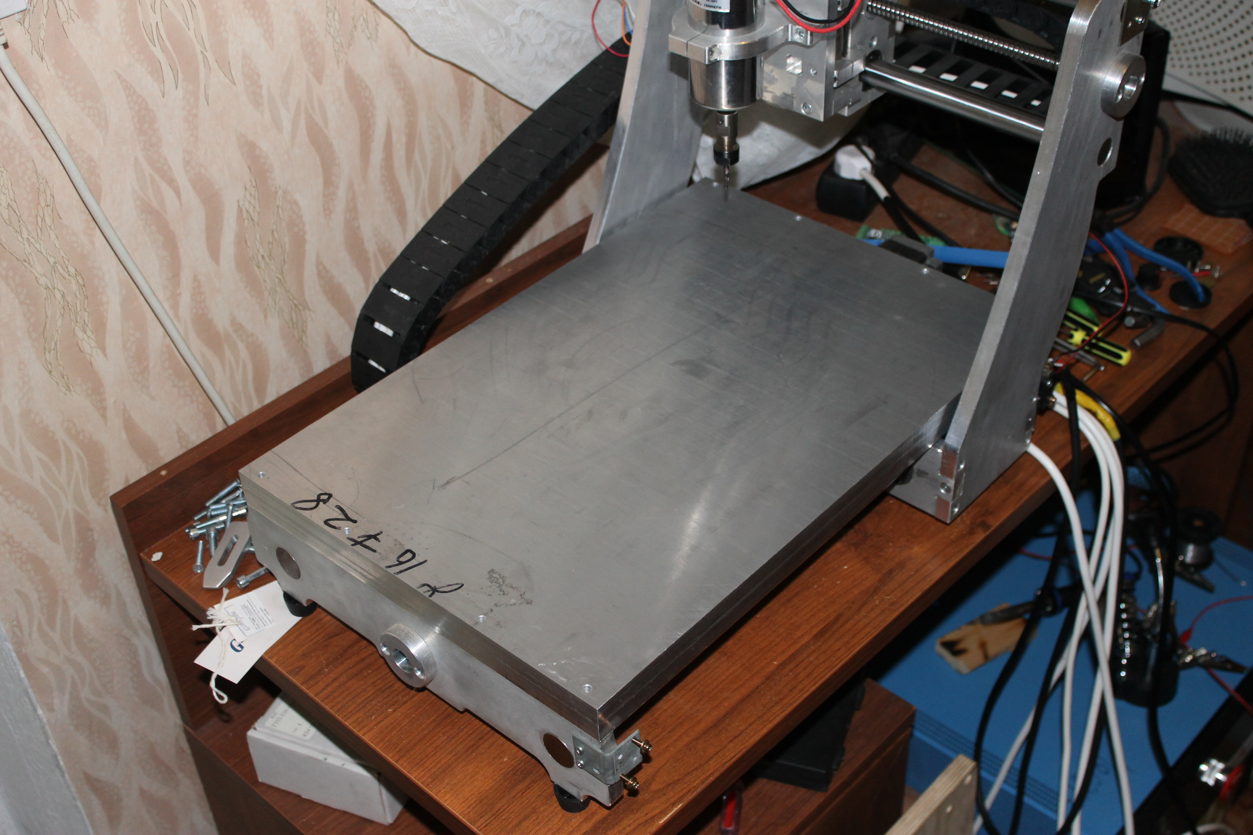

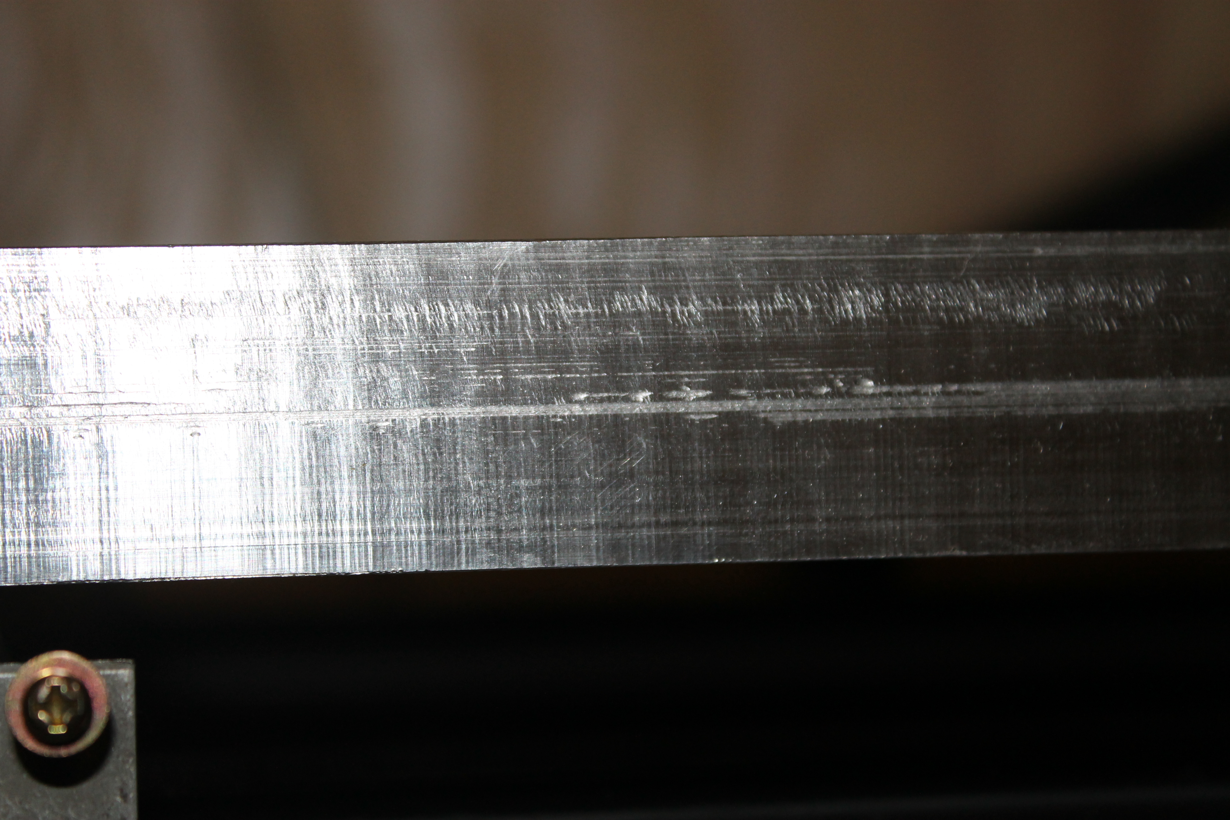

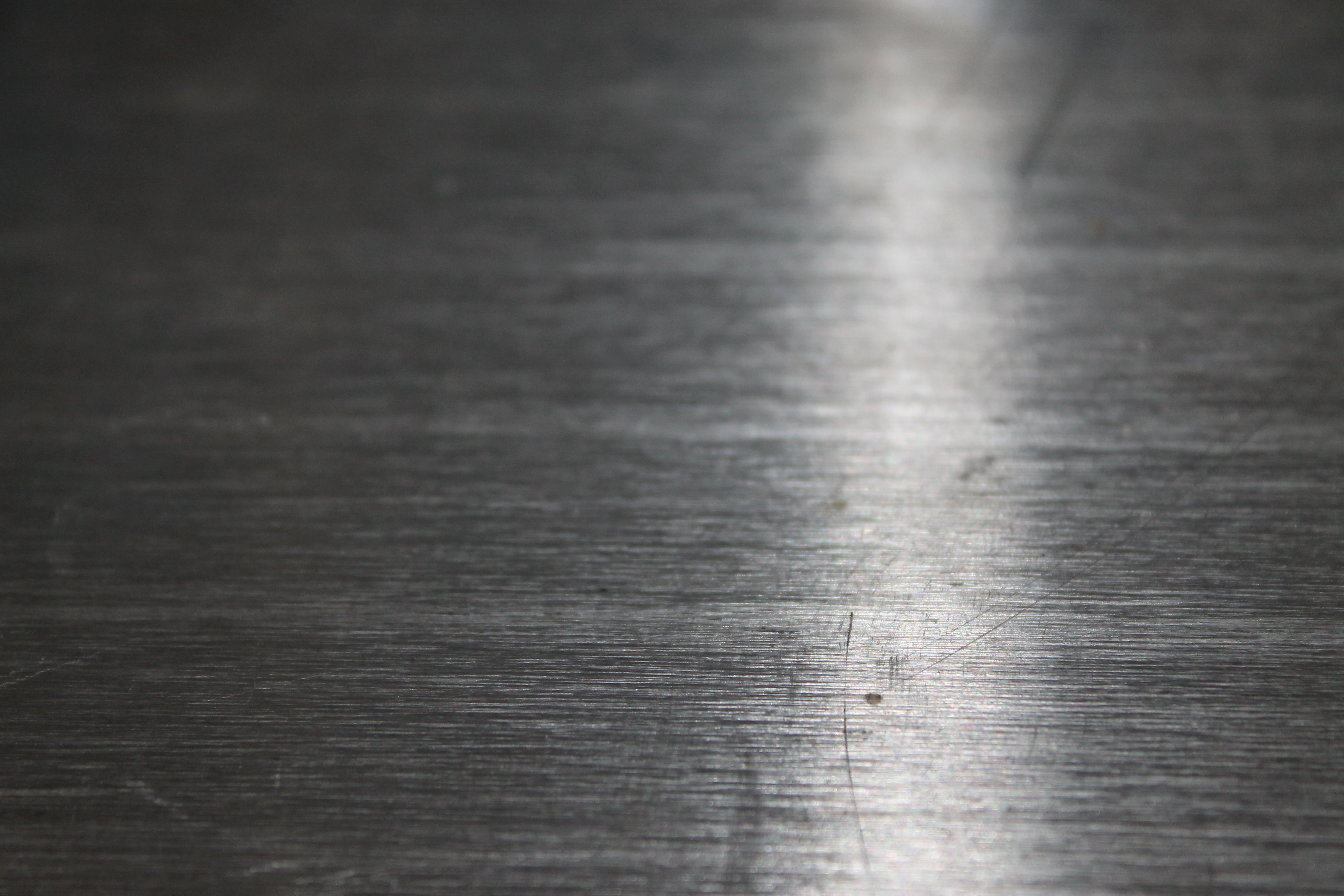

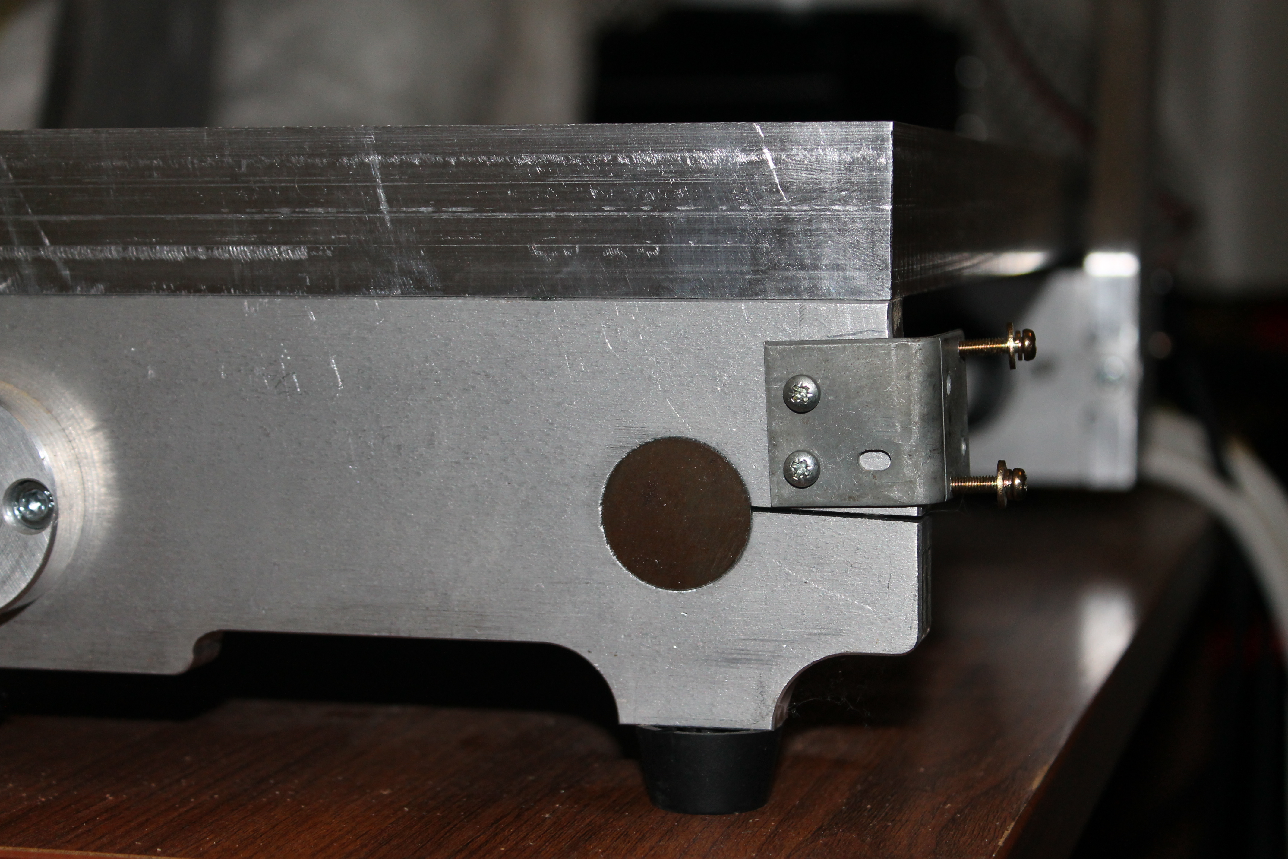

Расскажу ка я Вам Уважаемые форумчане интересную историю, о том как я провел двое последних суток. :D
Третьего числа получили мы с другом посылку из Ставрополя, а в ней люминька. Люминька была непростая, а сплав Д16 толщиной 28мм и размерами 1100 х 410 мм. И задумал мы из етой люминьки сделать себе столики на Вектроник. УП сделал я за щитанные секунды и понеслась обработка. Спустя 6 секунд фреза бзынкнула и умолкла. Тут Мы с другом и призадумались, зацепили ещё одну фрезу, сбросили обороты примерно до 10000 и подачу до 230 мм/мин. И о чудо первый круг с заглублением в 1 мм фреза прошла легко (тут я немного неправильно УП сделал вместо -0,5мм первый проход, я поставил -1мм). Следующие проходы фреза делала с заглублением 0,5мм, для охлаждения фрезы использовали силикон в баллончике (как оказалось это была плохая идея). Где-то примерно на глубине 11мм вторая фреза сделала бзынь. Тут мы ещё сильнее призадумались и нашли таки выход. Отрыли в закромах 2 литра веретенки, пару кусков тряпки и две тонких отвертки. И понеслось. Рез вычищали от опилок практически до идеала потом слегка смазывали края реза. И так мы делали примерно 24 часа, естественно с перерывами на сон и еду. В итоге мы получили три куска люмини. т.е. два столика и огромный обрезок который позже опять пойдёт в дело, но это уже другая история.
Как это на станке выглядит (3038 просмотров) <a class='original' href='./download/file.php?id=39741&mode=view' target=_blank>Загрузить оригинал (3.9 МБ)</a>
Рез вблизи (3038 просмотров) <a class='original' href='./download/file.php?id=39742&mode=view' target=_blank>Загрузить оригинал (3.84 МБ)</a>
Рез вблизи
поверхность крупно (3038 просмотров) <a class='original' href='./download/file.php?id=39743&mode=view' target=_blank>Загрузить оригинал (3.63 МБ)</a>
поверхность крупно
Для сравнения размеров (3038 просмотров) <a class='original' href='./download/file.php?id=39744&mode=view' target=_blank>Загрузить оригинал (3.96 МБ)</a>

Красивый и ровный рез вышел. Уверен, что электролобзики тут только испортят все, ибо имел такой опыт - резал и и электролобзиком и ножовкой плиту раза в 2 тоньше - вышел крайне неровный рез, смотрится ужасно. Потом пришлось доводить напильником и то вышло не фонтан - http://stein-den.livejournal.com/5484.html Правда, у меня была плита из более мягкого материала - похоже на АМГ3, в нашем колхозе Д16 никак не достать. Уж лучше с малыми подачами на ЧПУ, зато приятно посмотреть на изделие.
dberegovoy
Сообщения: 295
Зарегистрирован: 16 фев 2014, 21:25
Репутация: 144
Сообщение dberegovoy »
Электро лобзиком бы отрезали с приуском, а затем на ЧПУ подравняли бы тангециональным фрезерованием (боковой поверхностью фрезы), гляди и не было бы проблем, не было бы где стружке скапливаться. Ну или на чпу пазом шире чем диаметр фрезы, т.е. на одной глубине два прохода с шагом 30-50% диаметра фрезы и выдувать стружку.

Не. Это не наш метод. :hehehe: Зато теперь знаем на что станок способен :)
Den39 писал(а):Уж лучше с малыми подачами на ЧПУ, зато приятно посмотреть на изделие.
Мы тоже так подумали, да и испытать станочек захотелось. Немного позже фото того станка сделаю и покажу на чем мы веселились двое суток :hehehe:
dberegovoy писал(а):выдувать стружку.
Мы тоже сначало так хотели, да побоялись что компрессор при включении выбьет автоматы.
AlexNikov
Сообщения: 1206
Репутация: 721
Откуда: Томск
Сообщение AlexNikov »
По 1мм дюраль! я как-то глубже 0.3мм вообще на вектронике боюсь заглублять...жесткость мне кажется не особо располагает. Есть ощущение что лучше заглублять поменьше и подачу делать повыше
