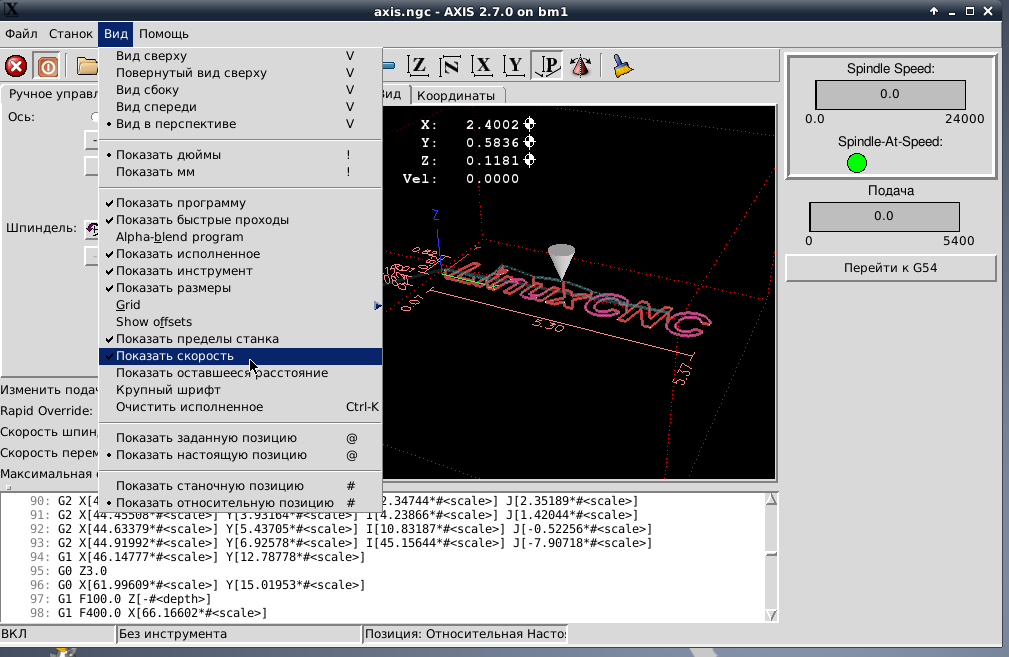

Ага....вроде помогло! Спасибо! Вопрос может быть не совсем по этой теме....Как в AXIS интерфейсе вывести текущее значение скорости перемещения станка в отдельный элемент PYVCP? Хотел сделать в виде элемента bar (шкала), но не понял с какого пина AXIS нужно брать это значение??? Если поставить галочку в настройках "показать скорость", то само значение выводится под названием "Vel" в визуализации....Но я ума не дам откуда оно там берется....просмотрел установки HAL, нифига не нашел....как так то? Как то же оно рисуется там.....прочитал мануал по halui, там пересмотрел возможные пины.....нифига....То ли лыжи не едут, то ли я что-то не то делаю...... :wtf:

Re: [WIKI] Интерфейс Gmoccapy с нуля.
antoxa-kylibin писал(а):просмотрел установки HAL, нифига не нашел
Ничего удивительного, у них же имена совсем не очевидные:
motion.requested-vel
motion.current-vel
Но это скорости "задания", а реальные скорости (с учётом ускорения) можно получить используя сигналы обратной связи, в конфиге sim.axis есть пример.

Сообщение antoxa-kylibin »
Вот блин....убил часа 2 на поиск этого....смотрел в настройках hal пины из группы motion, видать не досмотрел все таки....спасибо за подсказку! Теперь как дорвусь до компа, гляну. По обратной связи в случае если просто шаговиками управляем, то там же по сути то же значение возвращается что и заданное. Верно я мыслю?
