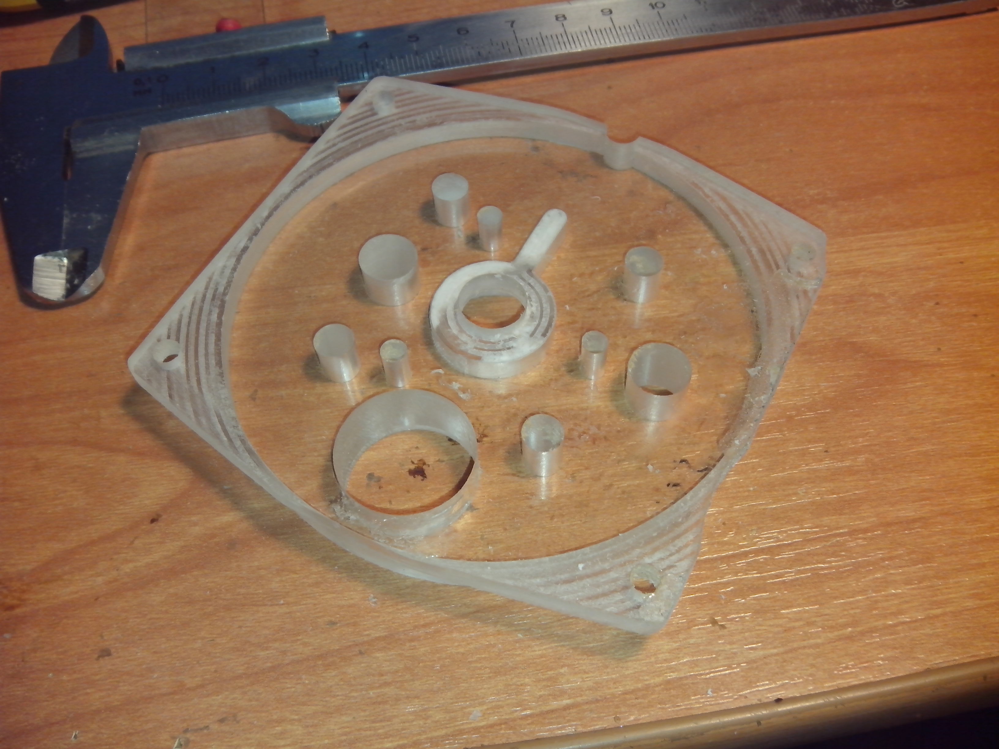

Доделываю систему охлаждения шпинделя.
Я косячник. Сначала разместил заготовку так, что на деталь пришлись отверстия от прошлых деталей, а потом выяснилось что отверстие в бачке, куда эта крышка ставится, не круглое, а овальное :(
Буду править напильником :)
