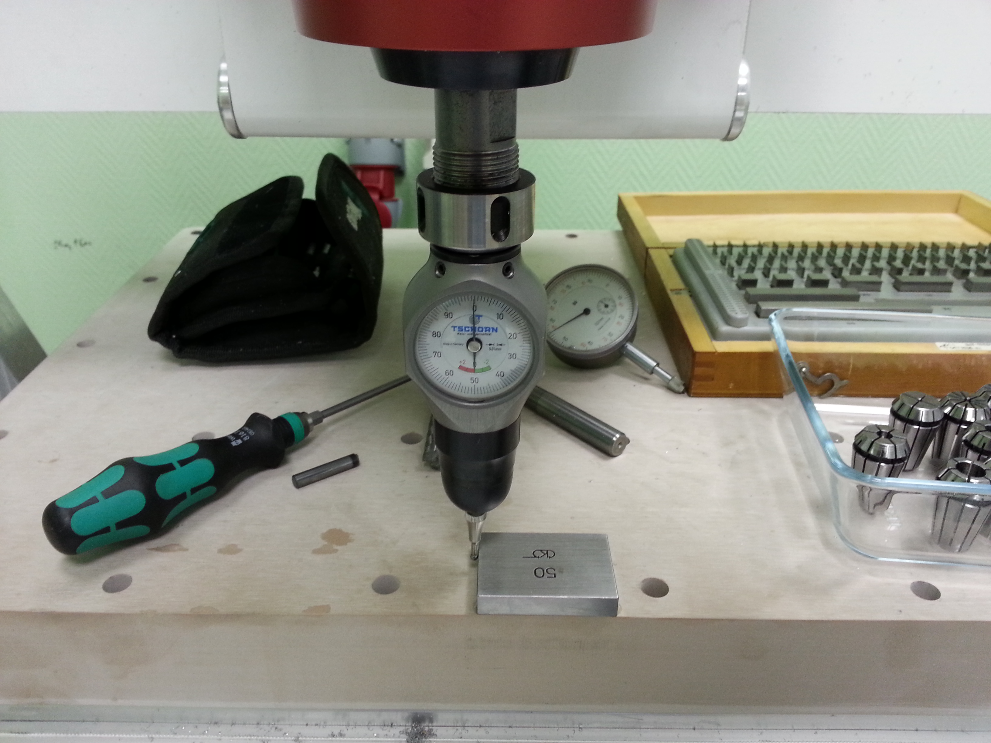

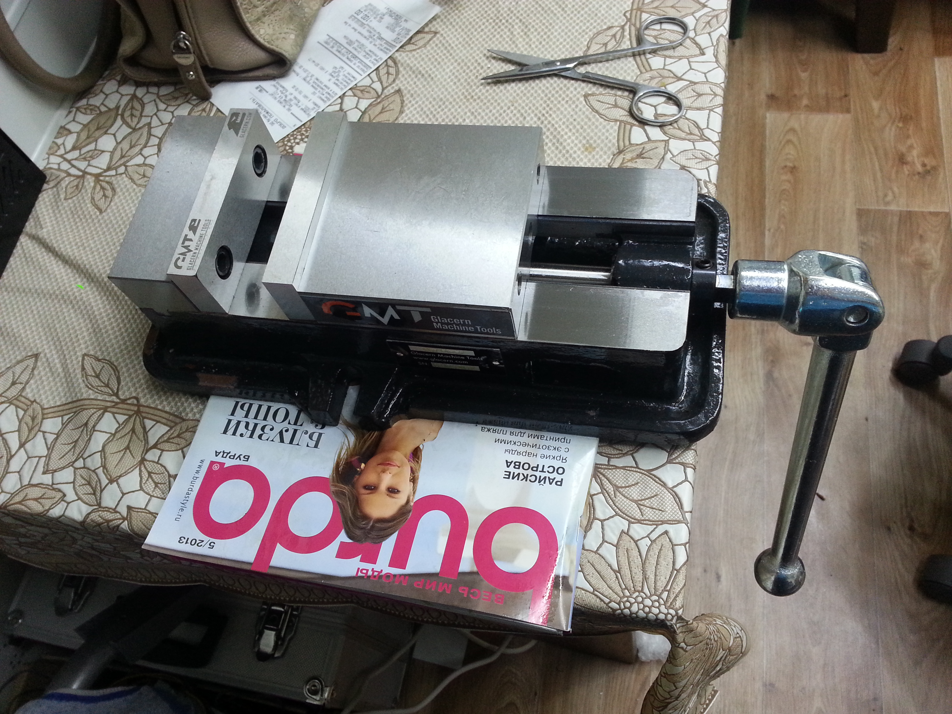

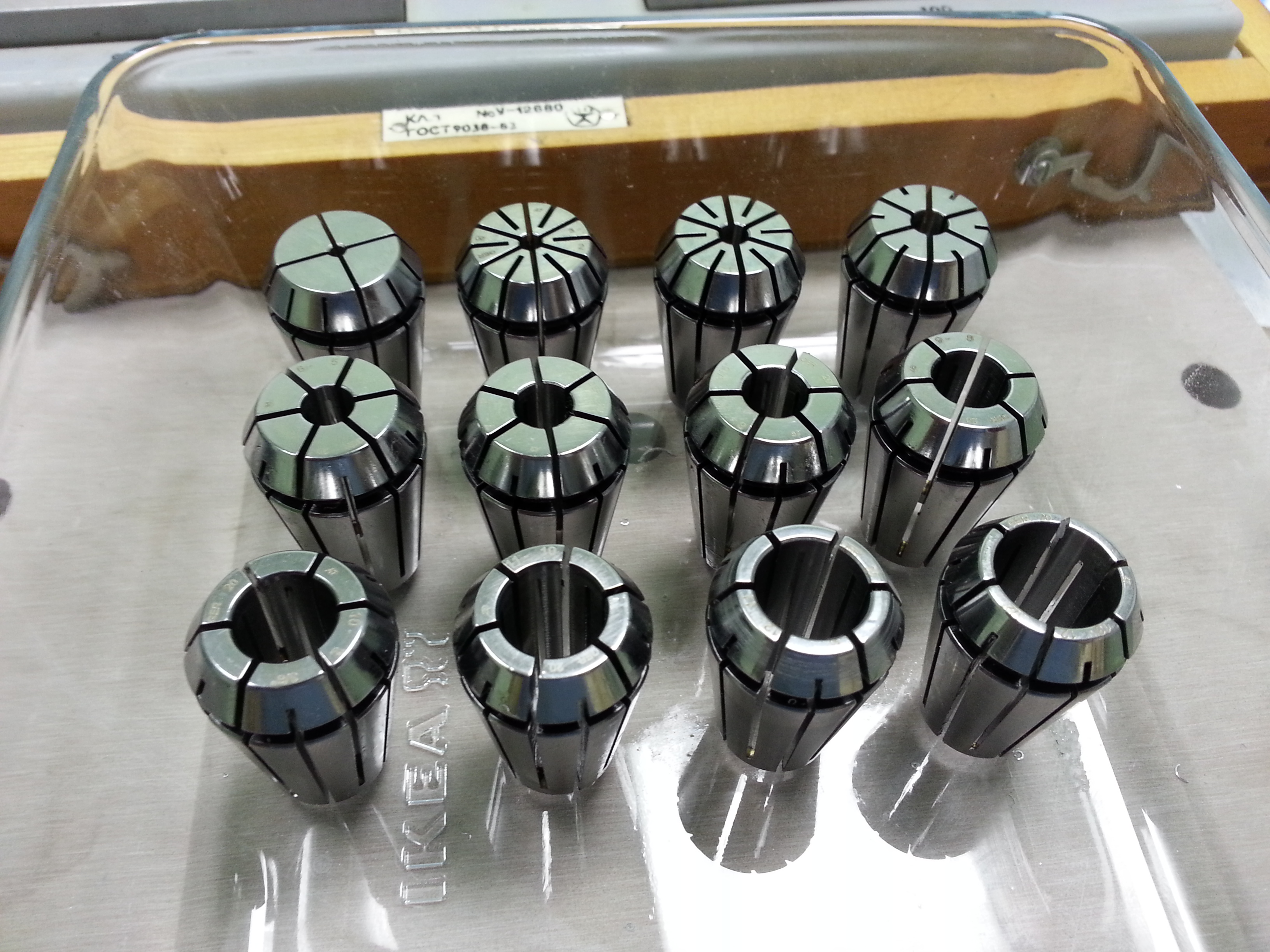

разбогател тисками GMT и цангами HAIMER. также откалибровал 3д тестер после замены щупа.
