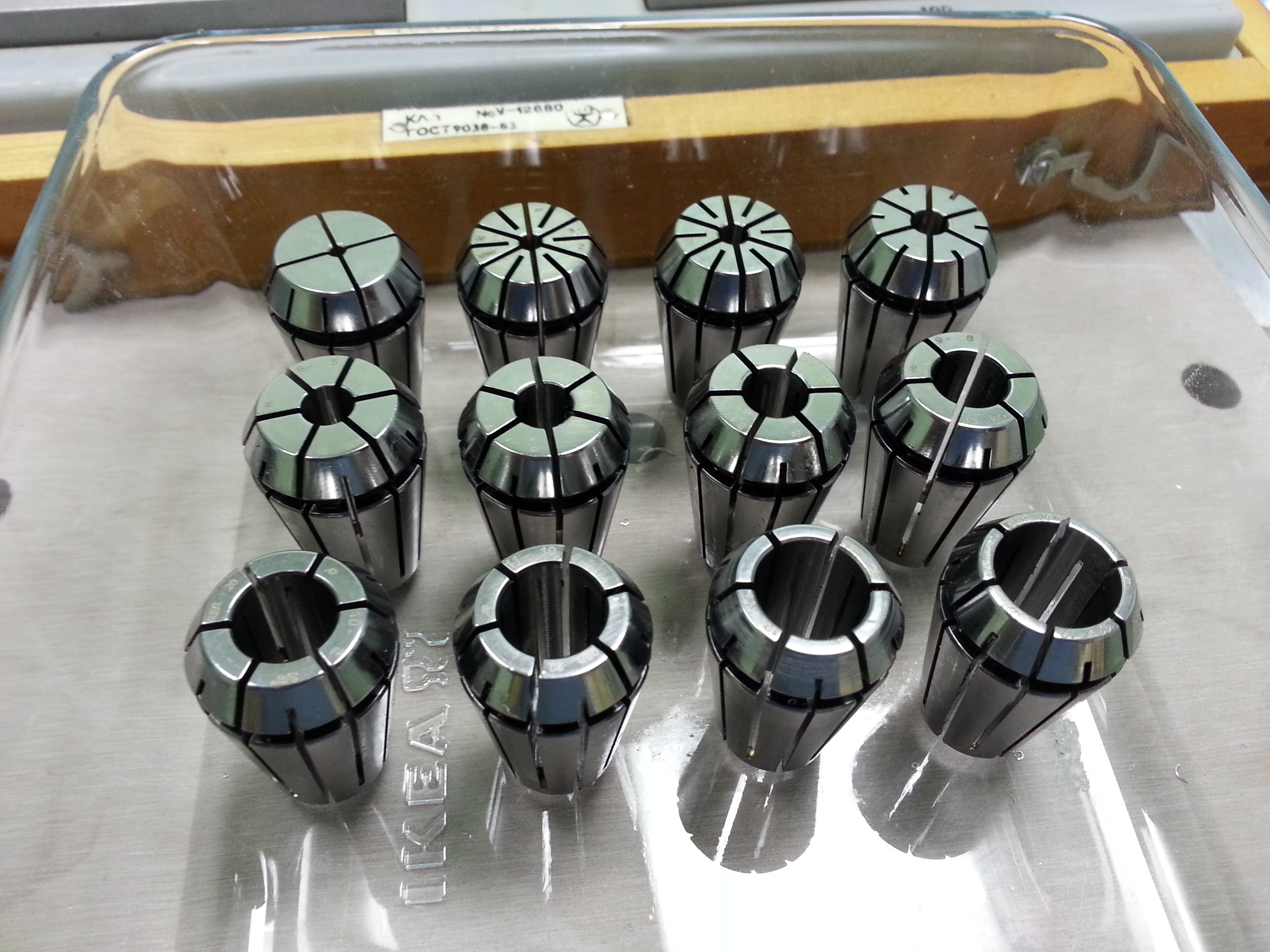

- frezeryga
- Почётный участник
- Сообщения: 12227
- Зарегистрирован: 18 авг 2013, 16:08
- Репутация: 5069
- Откуда: Жуковский
- Контактная информация:
Re: чпу фрезер 600х400 по металлу
разбогател тисками GMT и цангами HAIMER. также откалибровал 3д тестер после замены щупа.
