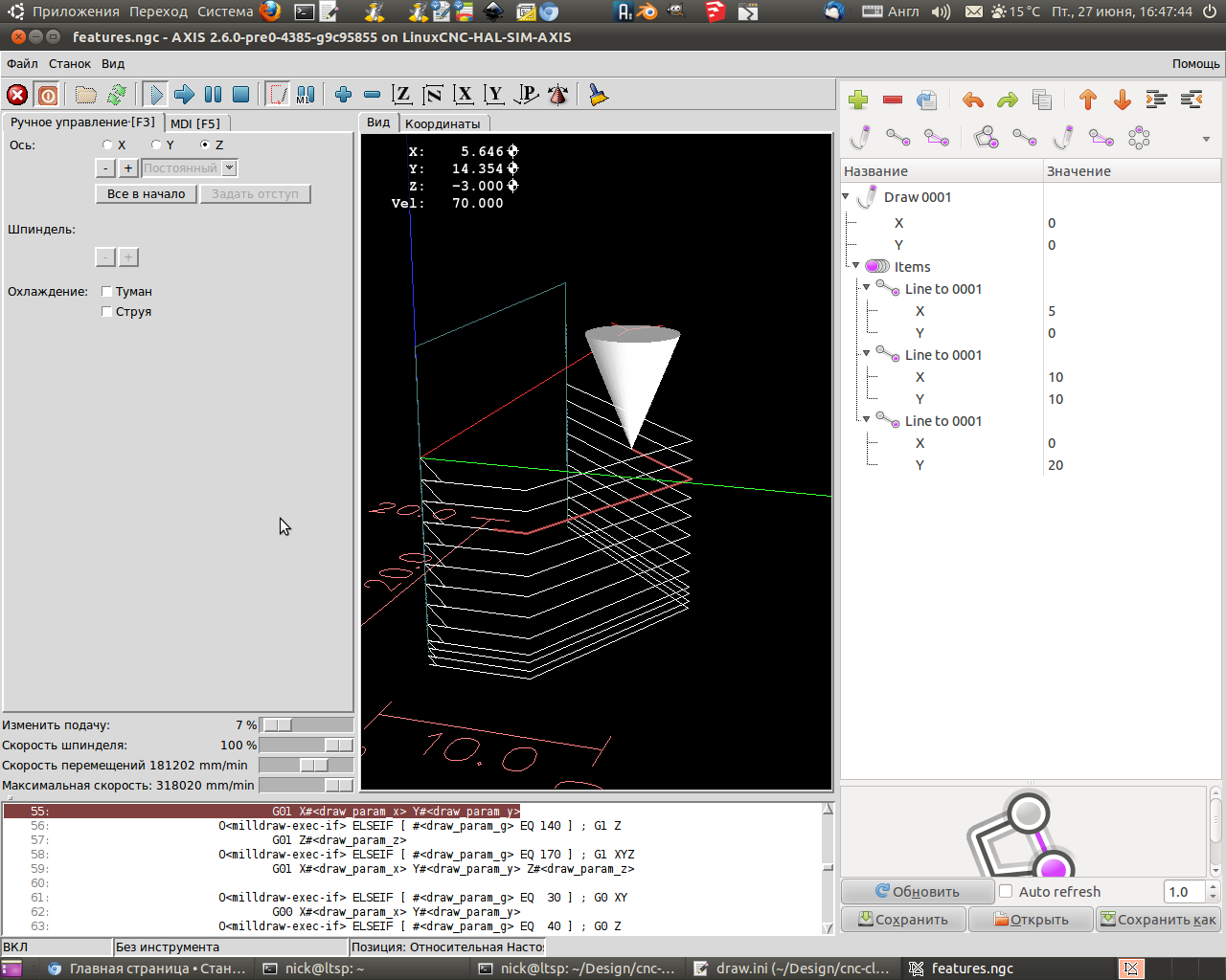

Как некоторые уже заметили я пропал на недельку. И пропадал я не зря. Наконец-то решил сделать достойную замену ngcgui.
LinuxCNC Features это тулкит для создания "мастеров". Точнее это тулкит самих "мастеров". В общем и целом LinuxCNC Features работает схоже с ngcgui, но с некоторыми отличиями. Честно говоря, с ngcgui я до конца так и не разобрался, поэтому это я считаю, что он работает схоже :freak:. (Название Features взято от кнопки в ngcgui - add feature.)
В wiki cnc-club добавлена страница о LinuxCNC Features, давайте вместе ее наполнять документацией, видео и прочими полезными материалами.
http://cnc-club.ru/wiki/index.php/LinuxCNC_Features

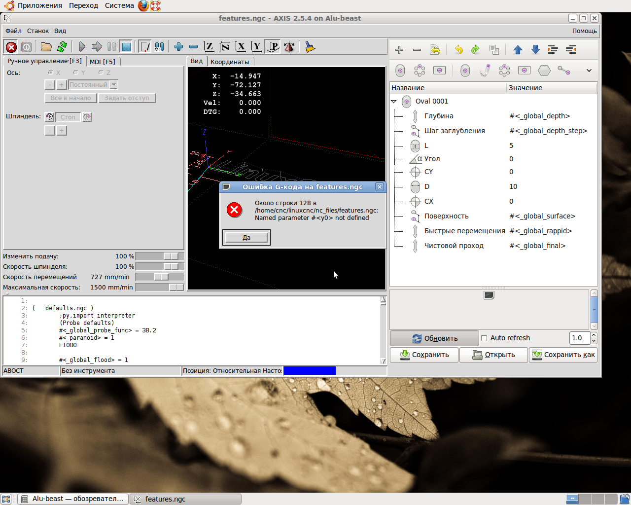

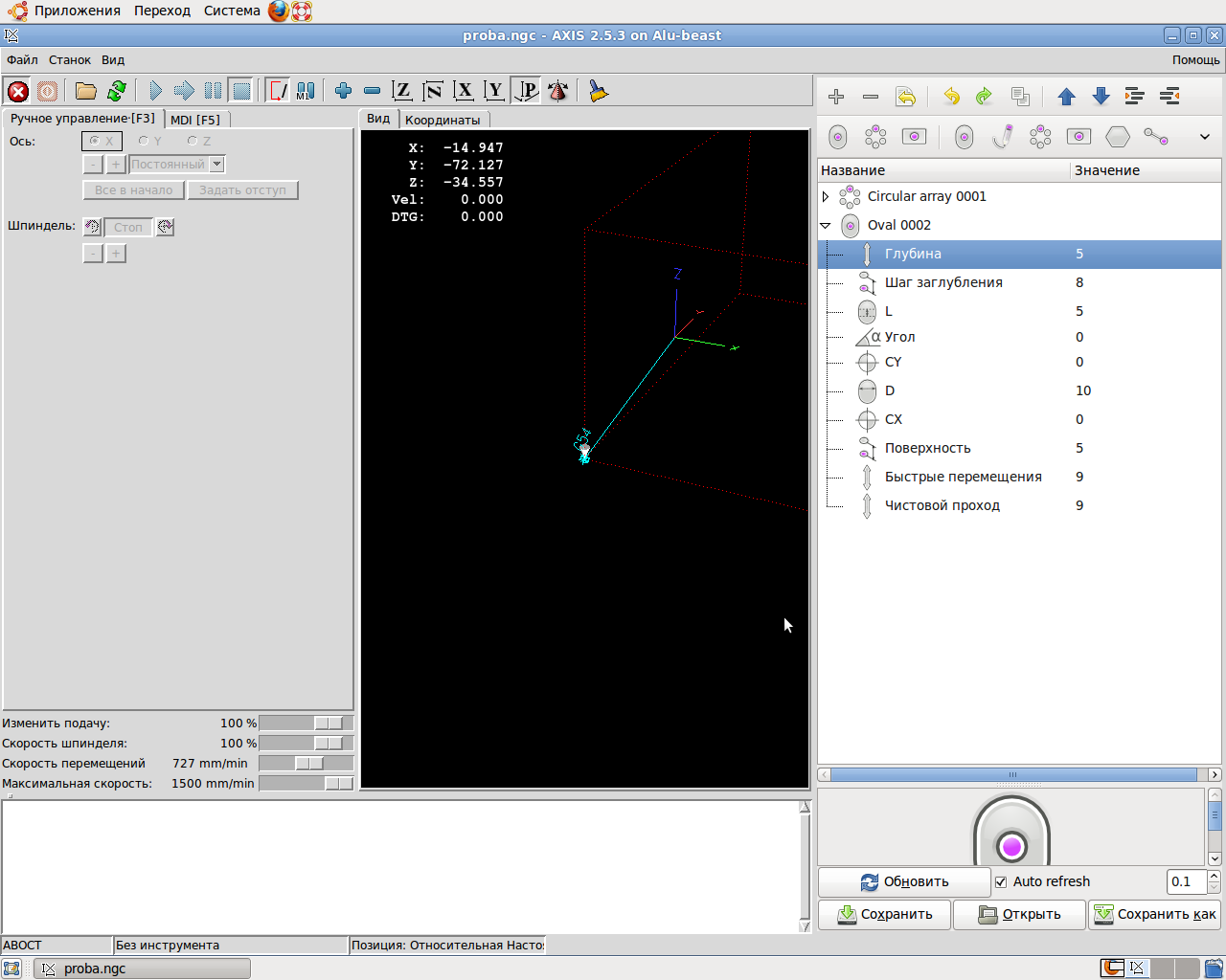

Re: LinuxCNC Features - набор мастеров для LinuxCNC
Сообщение nERV »
Что-то не работает. Создаю элементы, а их кагбэ нет.
Снимок.png (4827 просмотров) <a class='original' href='./download/file.php?id=30116&sid=126d4daa9619d245482e8e649351c395&mode=view' target=_blank>Загрузить оригинал (127.32 КБ)</a>
Кнопку "обновить" нажимал?
nERV
Сообщения: 1503
Репутация: 624
Откуда: Ульяновск
Сообщение nERV »
Конечно. И галочку ставил.
verser
Сообщения: 1853
Репутация: 1282
Откуда: Тбилиси
Сообщение verser »
Значит есть ошибки. Нужен log.
Чистовой проход слелай поменьше... может он... и глубину поставь отрицательной...

Что-то начинает вырисовываться :cheesy:
Честно говоря, выглядит все очень безумно, но работает :cheesy:
Все как я и писал - сначала загоняем в MillDraw все линии, потом их него по 1 строке забираем gкод через milldraw.get_line(), парсим его на Gкоде и выдаем на обычные G0-G1 (пока с дугами не сделал)
И уже есть заглубление под углом! :D
Надо добавить передачу всех параметров, как для multipass, сейчас они задаются статически.
Исходники тут: https://github.com/cnc-club/linuxcnc-fe ... piral-mill
Снимок-40.png (4788 просмотров) <a class='original' href='./download/file.php?id=30153&sid=126d4daa9619d245482e8e649351c395&mode=view' target=_blank>Загрузить оригинал (172.46 КБ)</a>

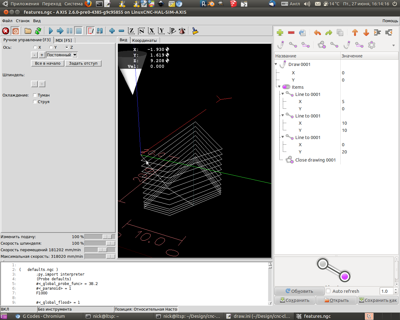

И даже работает для незамкнутых контуров!
Снимок-41.png (4782 просмотра) <a class='original' href='./download/file.php?id=30160&sid=126d4daa9619d245482e8e649351c395&mode=view' target=_blank>Загрузить оригинал (184.12 КБ)</a>

Пробую запустить Draw с одной линией (abs-line) - файл ngc создается
features.ngc
(5.06 КБ) 1134 скачивания
но выскакивает ошибка:
G-Code error in features.ngc
Near line 150 of
../../nc_files//features.ngc
py_execute(milldraw.draw_start(interpreter.this.params['draw_tmp_x'],interpreter.this.params['draw_tmp_y'])):
  File "<string>", line 1, in <module>
NameError: name 'interpreter' is not defined
verser
Сообщения: 1853
Репутация: 1282
Откуда: Тбилиси
Сообщение verser »
Нашел в чем дело - у меня в default.ngc не было
;py,import interpreter
Работает! :good:

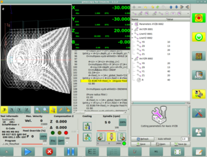

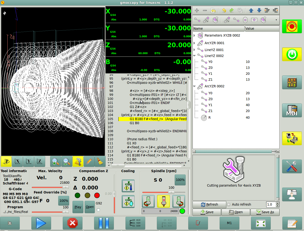

Сделал себе новую группу мастеров для 4х-осевой XYZB обработки.
Из возможностей:
-форма детали вращения задается комбинацией lines и arcs
-настройка черновых и финишных проходов как по Z, так и по Y
-компенсация диаметра инструмента
-корректная угловая скорость подачи
-доработка фасок в концах проходов автоматически
-к примеру такое создается за 30 сек.
xyzb_4axis.png (4708 просмотров) <a class='original' href='./download/file.php?id=30244&sid=126d4daa9619d245482e8e649351c395&mode=view' target=_blank>Загрузить оригинал (128.97 КБ)</a>
Делюсь https://github.com/verser-git/features
