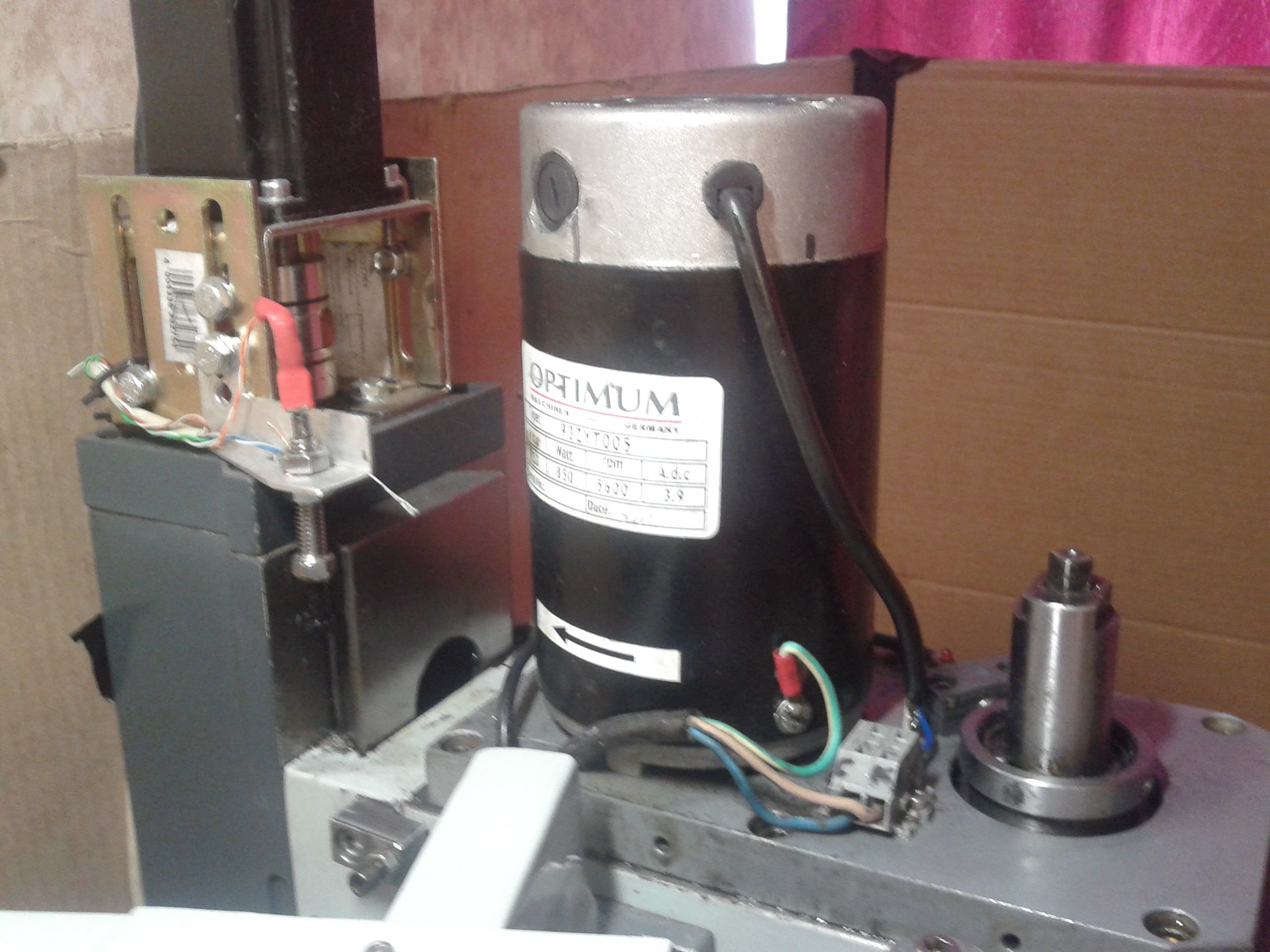

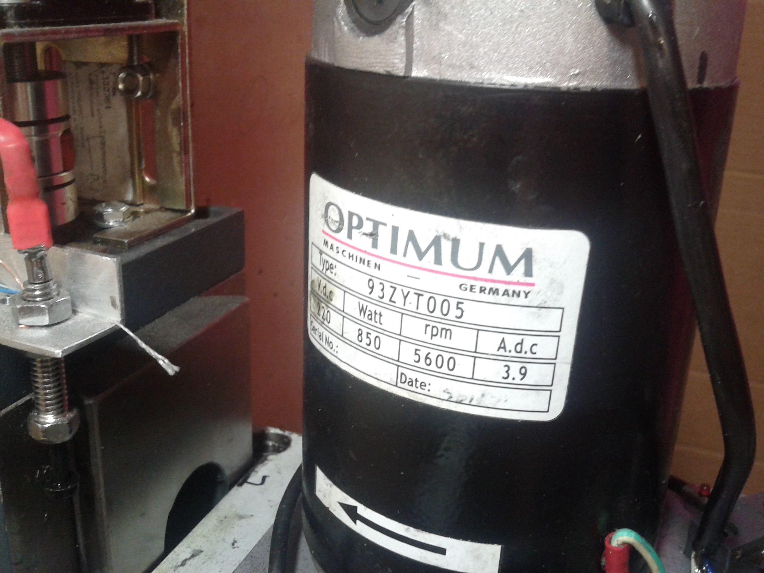

А какие двигатели используют с инверторами ,как они называются и бывают-ли такие моторы на 10000 - 15000 оборотов и мощностью 1.5 или 2KW?
А то я всё не могу на Ебай найти такие ,даже незнаю что в поиске писать?
Я просто хочу заменить мотор который крутит шпиндель .на что ни-будь более мощьное и оборотистое, но безшумное как у меня.
Хочу чтоб мотор смог тянуть торцевую фрезу диаметром хотя-бы 50мм
А мой 30мм еле тянет.

И можно-ли инвертор к плате опторазвязке подключить и через Матч управлять?

Сергей= писал(а):А какие двигатели используют с инверторами ,как они называются и бывают-ли такие моторы на 10000 - 15000 оборотов и мощностью 1.5 или 2KW?
ищи "ac motor".
Только то, что у тебя - не инвертор, ибо мотор коллекторный, судя по круглым "пробкам" сверху и по количеству проводов.
Можно взять примерно такой наборчик http://www.ebay.com/itm/Water-Cooled-2- ... 1052759643 , свинтить цангу и насадить шкив.

UAVpilot писал(а):ищи "ac motor".
Я вот тоже об этом подумывал ,вот только думаю хватит-ли у него мощи, вроде такой маленький ,а 2.2 KW ,не врут они случаем ?
Re: Установка Сервоприводов Yaskawa SGDH-04AE На Optimum BF2
Сталюку грызть он не подойдет. Высокооборотистые шпиндели на малых скоростях теряют момент. Эти шпиндели заточены от 6000 до 24000 об/мин. На 6000 многие твои фрезы разогреются до красна

aftaev писал(а):Сталюку грызть он не подойдет. Высокооборотистые шпиндели на малых скоростях теряют момент. Эти шпиндели заточены от 6000 до 24000 об/мин. На 6000 многие твои фрезы разогреются до красна
Да мне главное что-бы по мощнее мотор был, и чтобы на малых оборотах момент большой был ,для нарезки резьбы.

Сергей= писал(а):Да мне главное что-бы по мощнее мотор был, и чтобы на малых оборотах момент большой был ,для нарезки резьбы.
с этим шпинделем тебе не светит. И без энкодера на шпинделе резать резьбу не получится. Если резать метчиками то нужна специальная приспособа

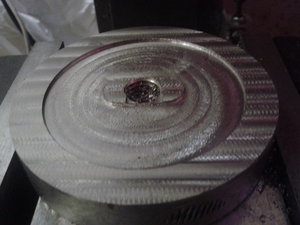

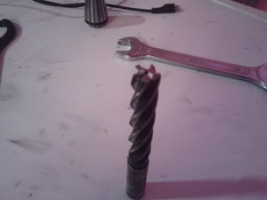

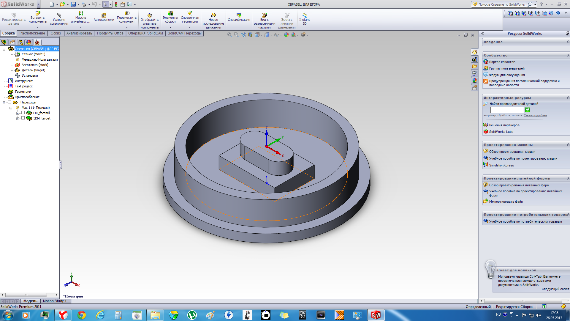

А вы не подскажите, я тут детальку хотел сделать ,но то-ли фрезу не ту подобрал ,то-ли сталь хреновая , Сталь кстати очень мягкая ,вязкая,
Вообщем когда фрезерую ,начинает свистеть и шуму на всю квартиру, а поверхность ребристая какае-то получается,вот фото фрезы ,детали и видео
Но звук правда не записался включить забыл:
2013-05-26 17.36.03.jpg (2012 просмотров) <a class='original' href='./download/file.php?id=14981&mode=view' target=_blank>Загрузить оригинал (959.29 КБ)</a>
Безымянный111111111111111.png (2012 просмотров) <a class='original' href='./download/file.php?id=14982&mode=view' target=_blank>Загрузить оригинал (323.54 КБ)</a>
https://www.youtube.com/watch?v=_XrIWpx7p3k
Почему у меня такая поверхность получается, Ось Z выставлена и закреплина идиально.
Фреза концевая Р6М5 с пятью конавками, новая.
Деталь закреплена жостко.
В солидкаме выбрана 3D обработка.
Может другой фрезой надо или программу как-то по хитрому делать???? :wik:

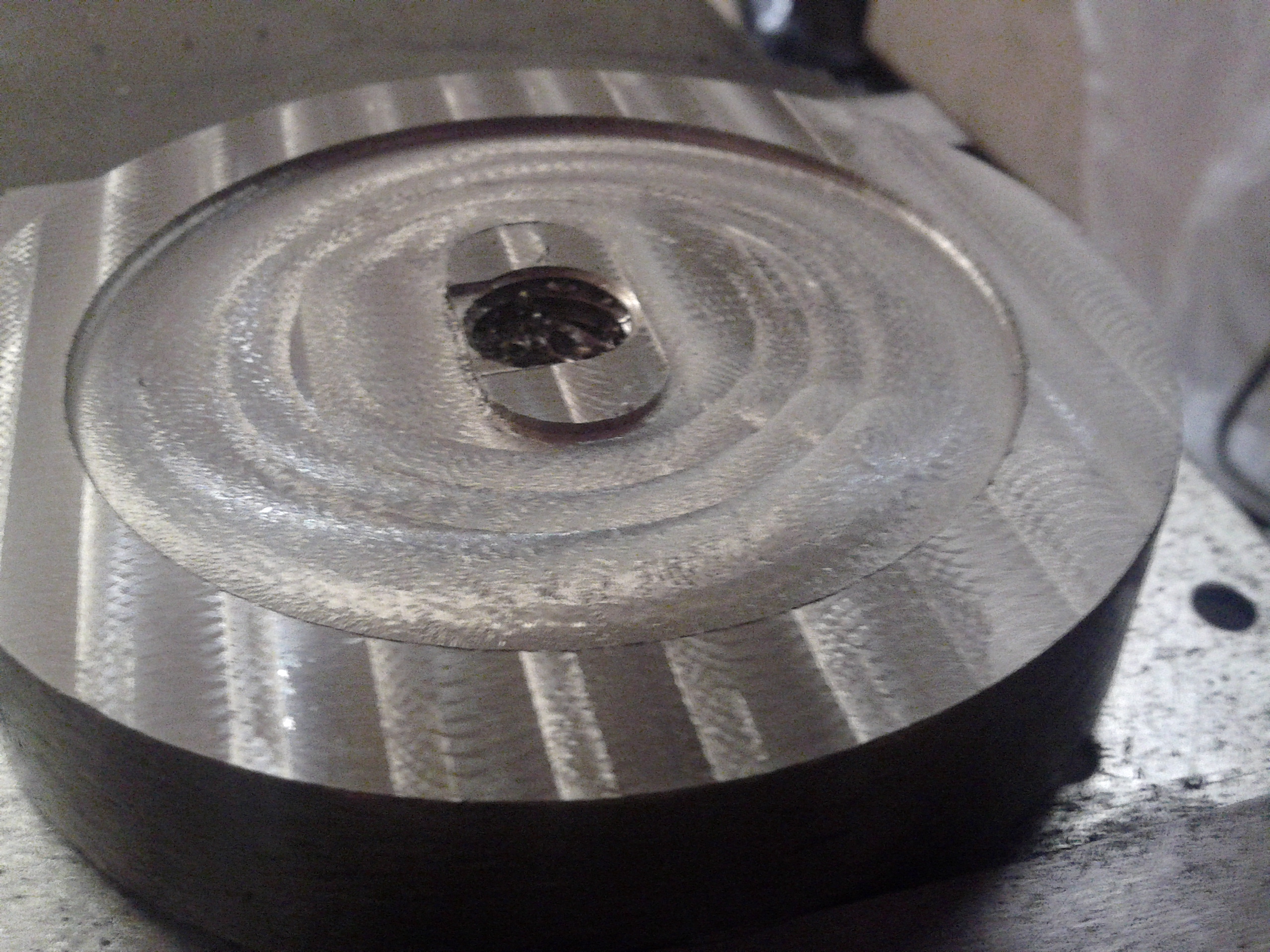

Вот что получилось:
2013-05-26 18.09.55.jpg (2012 просмотров) <a class='original' href='./download/file.php?id=14983&mode=view' target=_blank>Загрузить оригинал (1.12 МБ)</a>
2013-05-26 18.10.24.jpg (2012 просмотров) <a class='original' href='./download/file.php?id=14984&mode=view' target=_blank>Загрузить оригинал (1.72 МБ)</a>
Но звук не правильный какой-то со свистом и со скрипом,особенно когда фреза врезается :thinking:
что за сталь примерно Ал, чернуха, нержа, чугун и тд..
обороты и подача какая? Сколько съем за проход. Диаметр фрезы
Надо подбирать стратегии, скорости , фрезы , добавить сож
Я имею ввиду подбирать под возможности станка и шпинделя

aftaev писал(а):что за сталь примерно Ал, чернуха, нержа, чугун и тд..
1) Материал Сталь, марка не известная , мягкая, по цвету светлая ближе к алюмению.
2) Фреза концевая с удлинённой режущей частью ,диаметр 12мм, Р6М5 , 5 канавок.
3) Обороты 3000 об/мин
4) Подача 1000, делал 500 эфект тот-же.
5) Съём 0.2мм.

Мне больше всего не нравится как фреза врезается в сталь,сразу свиста шума,такое чувство что она размазывает какую-то часть стали.
Да уж бедная фреза :)
Фрезе скорее всего хана наступил. Дым из нее не повалил?
Сейчас расчеты скину.
