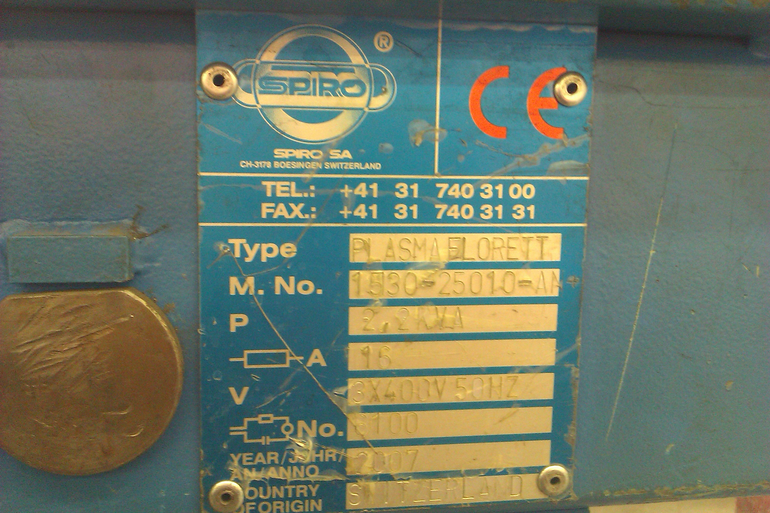

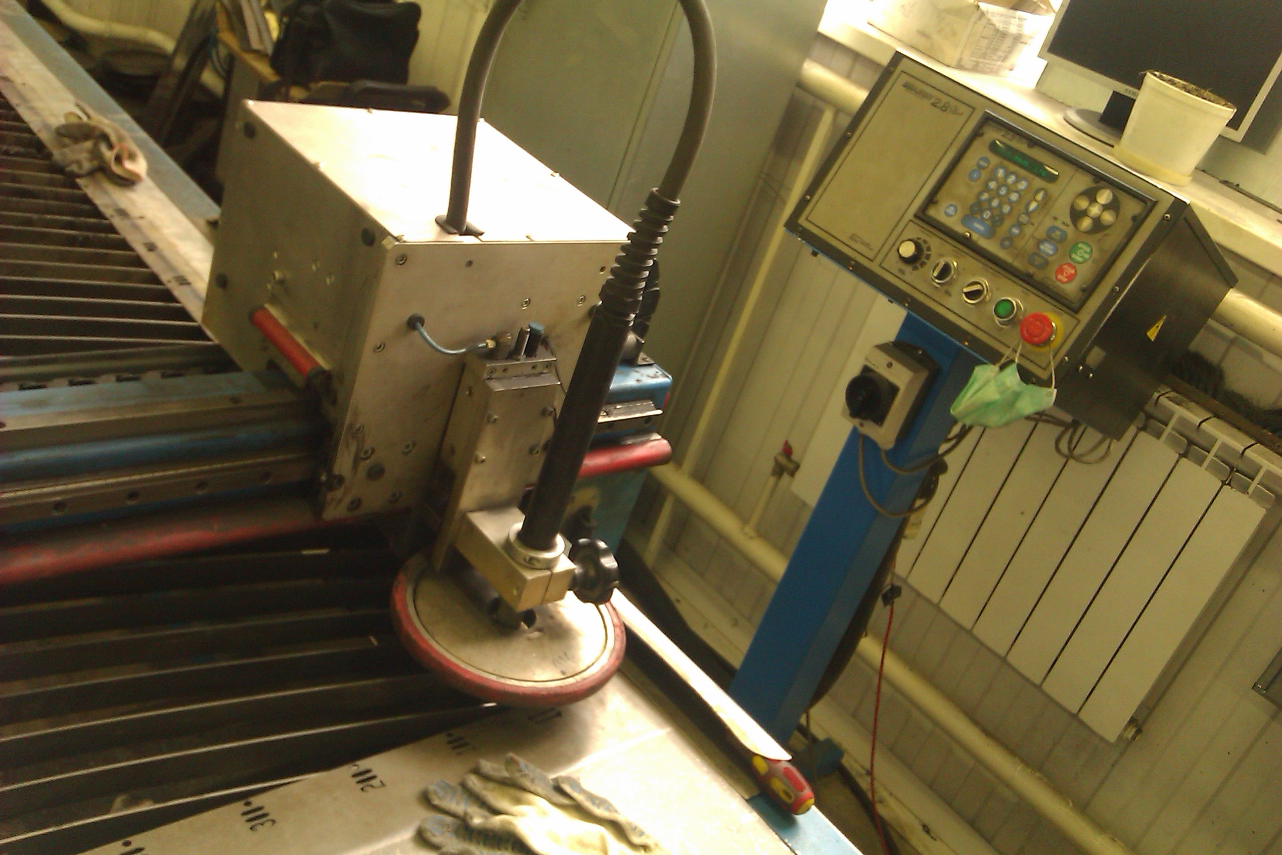

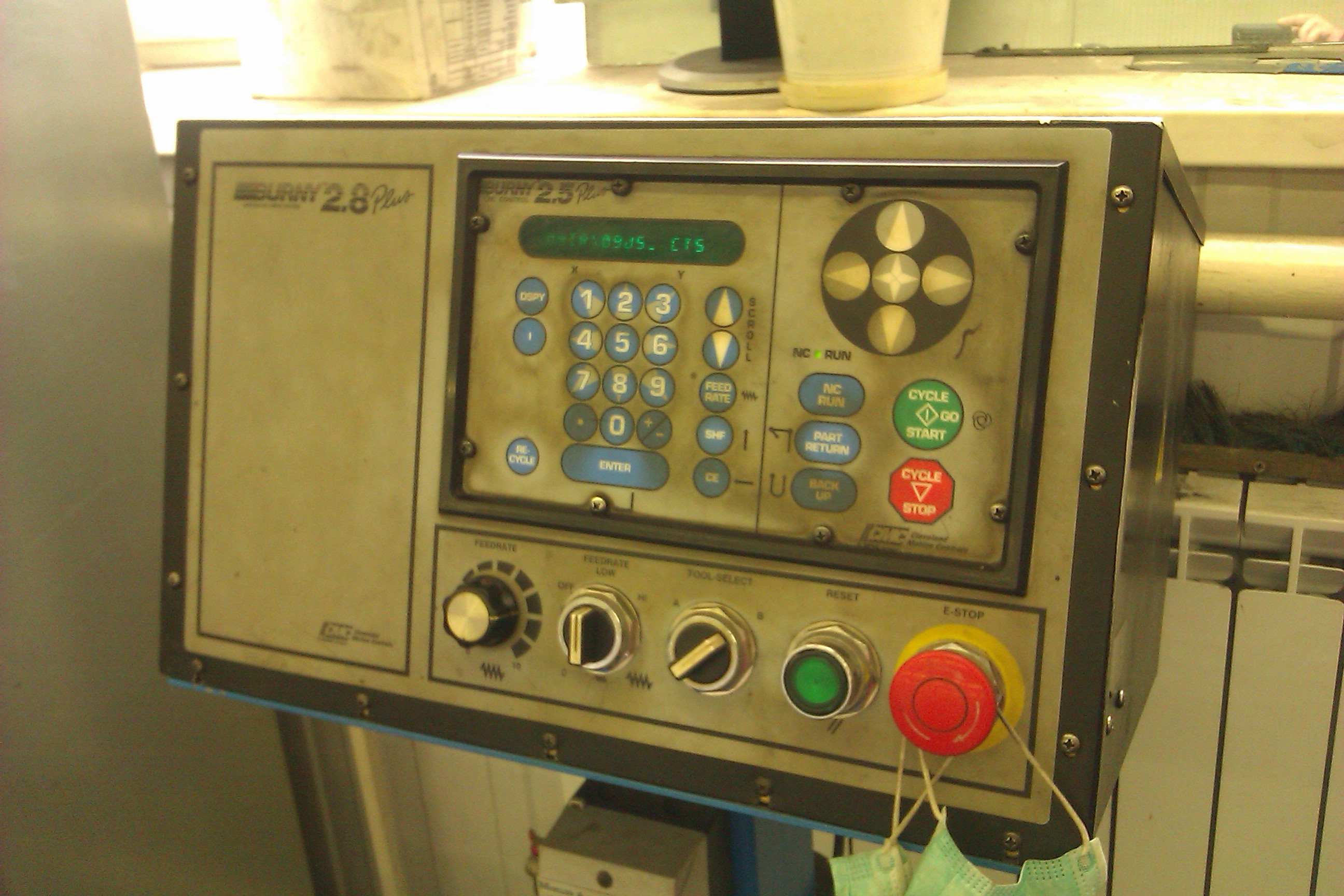

Добрый день! Кто сможет помочь? Станок Plasma Florett фирмы SPIRO. Контроллер BURNY 2.8. После сбоя персонального компьютера не можем настроить связь между компьютером и контроллером. т. 89196377508
IMAG1345.jpg (2427 просмотров) <a class='original' href='./download/file.php?id=13881&mode=view' target=_blank>Загрузить оригинал (785.7 КБ)</a>
IMAG1347.jpg (2427 просмотров) <a class='original' href='./download/file.php?id=13882&mode=view' target=_blank>Загрузить оригинал (801.89 КБ)</a>
IMAG1349.jpg (2427 просмотров) <a class='original' href='./download/file.php?id=13883&mode=view' target=_blank>Загрузить оригинал (980.49 КБ)</a>
Re: Необходимо настроить ЕМС под плазморез.
Как компьютер к станку подключается?
