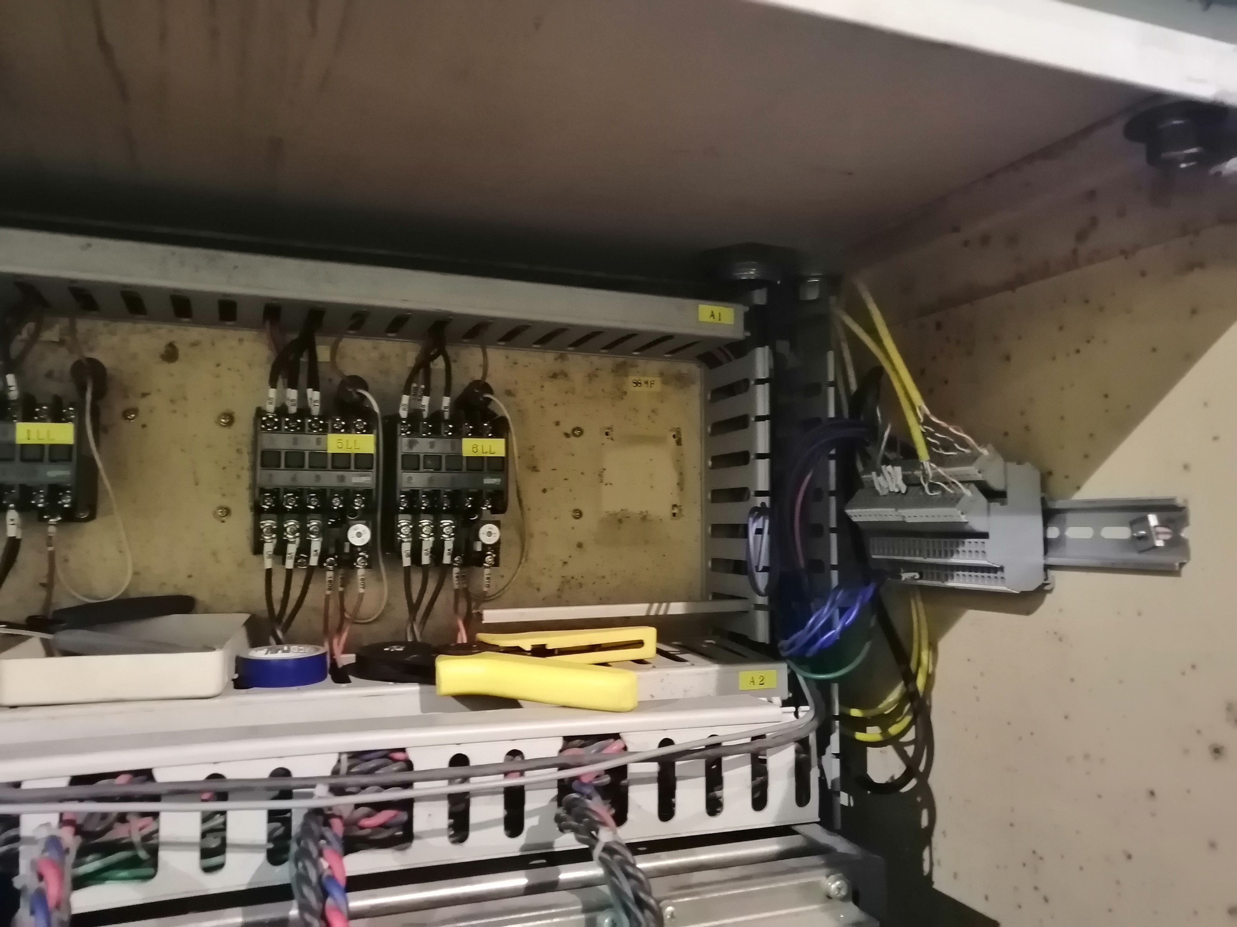

Re: Фрезерный по стали 2200*1800мм (стол 1600*1800мм) Toshib
Добавлено: 14 янв 2021, 15:48
Sakhalin_Cat
Затянул кабеля, начал расключать.
Придется все перепроверять и перетягивать часть проводки, так как родной жгут из 10500 проводов заменился двумя витыми парами и контроллерами 7i84 и 7i73.
IMG_20210114_230518.jpg (1482 просмотра) <a class='original' href='./download/file.php?id=191127&mode=view' target=_blank>Загрузить оригинал (2.85 МБ)</a>
IMG_20210114_230526.jpg (1482 просмотра) <a class='original' href='./download/file.php?id=191128&mode=view' target=_blank>Загрузить оригинал (2.39 МБ)</a>
