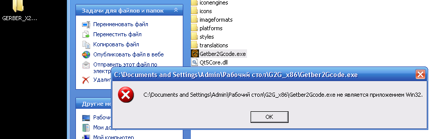

а оно не запускается и выдает ошибку,как исправить?

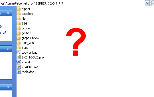

В папке G2G

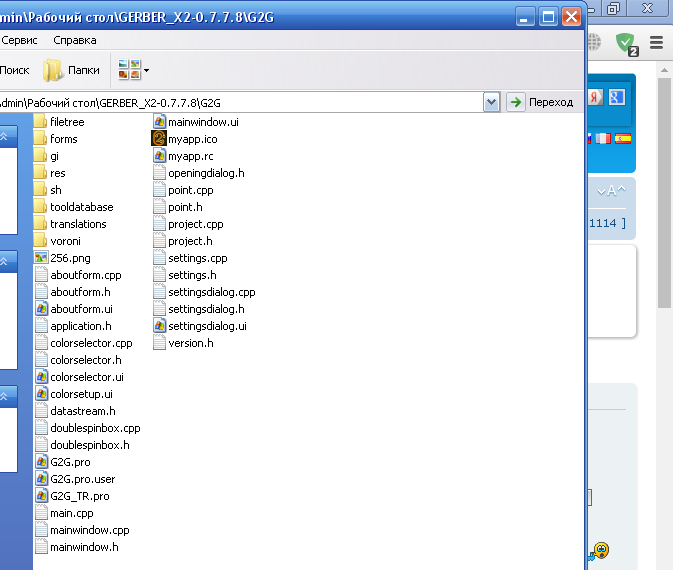

Сообщение artem11114 »
marshev писал(а):В папке G2G
там его нет
2019-11-02_110355.png (4048 просмотров) <a class='original' href='./download/file.php?id=171392&mode=view' target=_blank>Загрузить оригинал (43.4 КБ)</a>

Я скачивал версию 0.7.7.8 с GitHub. Только что скачал еще раз и 32 и 64. Все работает. Иногда, нужно запустить файл vcredist_x86.

Возможно проблема - в наличии кирилицы в пути расположения каталога/файла. Перенести распакованную папку в корень на Диск С:. Второй вариант - использую системные библиотеки, которых в XP не когда не было... но это не точно. Сначала исключи кирилицу..

iMaks-RS писал(а):Второй вариант - использую системные библиотеки, которых в XP не когда не было... но это не точно.
это точно.
Windows XP не поддерживается. Прогу персобирать для неё надо старой версией Qt 4.8.5 с переписыванием всего и вся. Так что нет.
