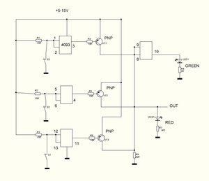

По научному не могу объяснить, но пробовал с разной посадкой
Целая кучка лежит бобышек и текстолитовых направляющих.
С глубокой посадкой щуп очень хорошо возвращается назад, почти нет дрейфа.
Размыкается хорошо, чес слово 2-2.5 сотки и есть разрыв.
Посадку делал такую, шары 4.72 мм, меж центрами 7.6 мм, оськи 3.175 мм
Получается что оська почти висит на центрах шарах. То есть на упоры остается около 0.15мм .
На Ренишоу тоже глубокая посадка, жаль Алесандр не промерил эти размеры.
UAVpilot писал(а):P.S. И ещё не втупил почему при более глубокой посадке штифта между шариками точность/чувсвительнось повышается? По идее должно быть наоборот... Как это обосновать по научному?
Есть предположение, что играет роль качество контакта. При глубокой посадке усилие прижима больше, так как штырь вклинивается между шарами, стирая окисные пленки и прочую грязь. Этим же можно объяснить, что в настоящем Ренишоу контактный узел залит спецмаслом - исключить контакт с воздухом и влагой. И еще: такие вещи должны работать на переменном токе, чтобы исключить электрохимическую коррозию. Не знаю, как в оригинале, но я бы сделал индуктивную связь между датчиком и внешней схемой (вроде что-то подобное и сделано).

Геометрия - да, а вот физика - как сказать. Согласись, что усилие прижима будет больше и контакт будет лучше, если штырь вклинится между шарами, стирая попутно окислы и загрязнения.
Если ставить на верх шара, то щуп плохо возвращается обратно.
Дрейф до 1 сотки доходил.
Nick писал(а):Вот бы ты еще бы схемку выложил
Тяжелый станок 500х400х200 по алюминию #410
Читать там где написано схемка триггера.
UAVpilot писал(а):Например камеру с прицелом ведь никто не пытается в шпиндель зажать...
на евау продавалась така камера в шпиндель суется стоила 900 баксов. Есть центроискатели оптические советских времен специально для шпинделей.
Вот по такой схемке сделал.
Выключатели это типа шары ;)
Транзисторы любые, на выход можно поставить фототранзистор для разделения.
Ну если конечно надо.
Чутка поправил :thinking:
щуп.JPG (4188 просмотров) <a class='original' href='./download/file.php?id=9555&mode=view' target=_blank>Загрузить оригинал (46.5 КБ)</a>

nik1 писал(а):Если ставить на верх шара, то щуп плохо возвращается обратно.
Не, ну понятно, что не на самый верх.
