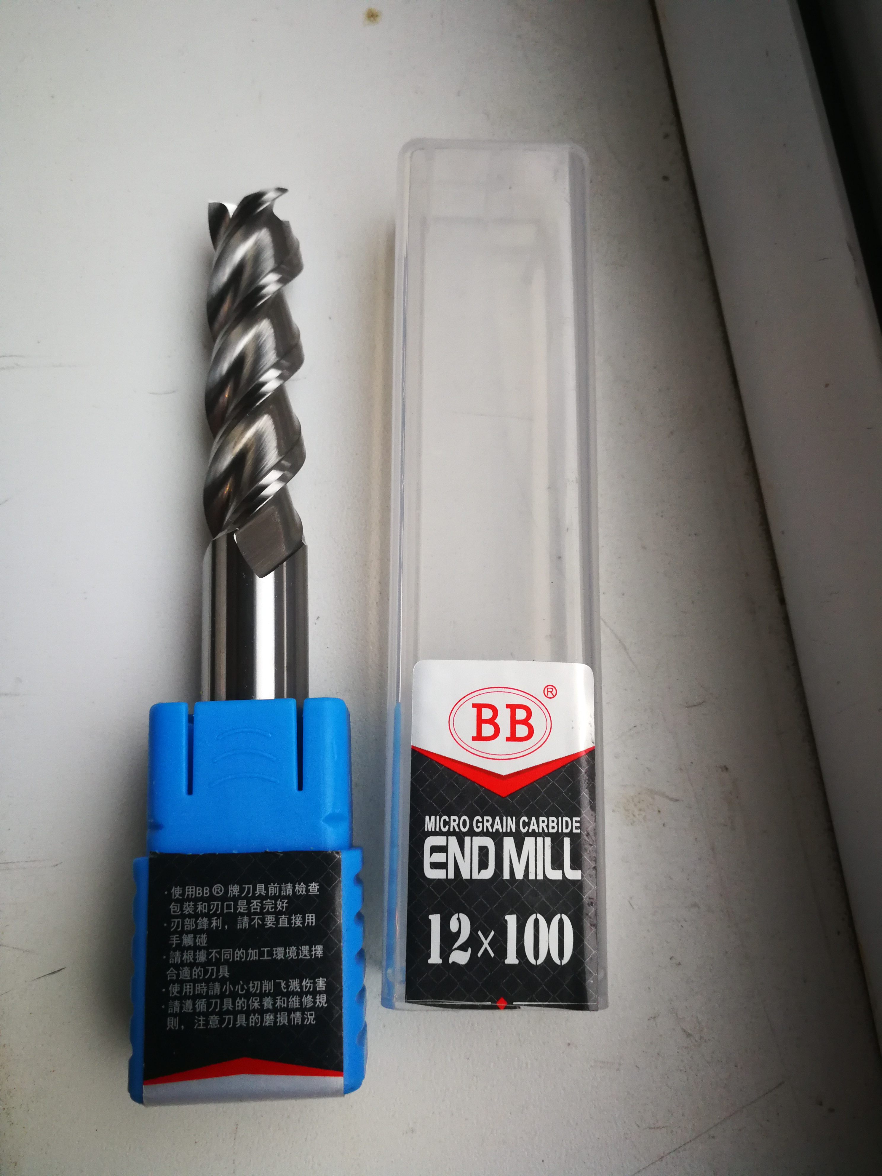

Вот пришла на днях. 12 диаметр 45 режущая часть

большая режущая часть плохо. эти фрезы звенят пищат от того что не жесткие.
Re: 600х400 из профиля (открытый проект)
нормальная рабочая часть не больше 3х диаметров. если надо глубже то лучше обниженый хвостовик чем длинная спираль.

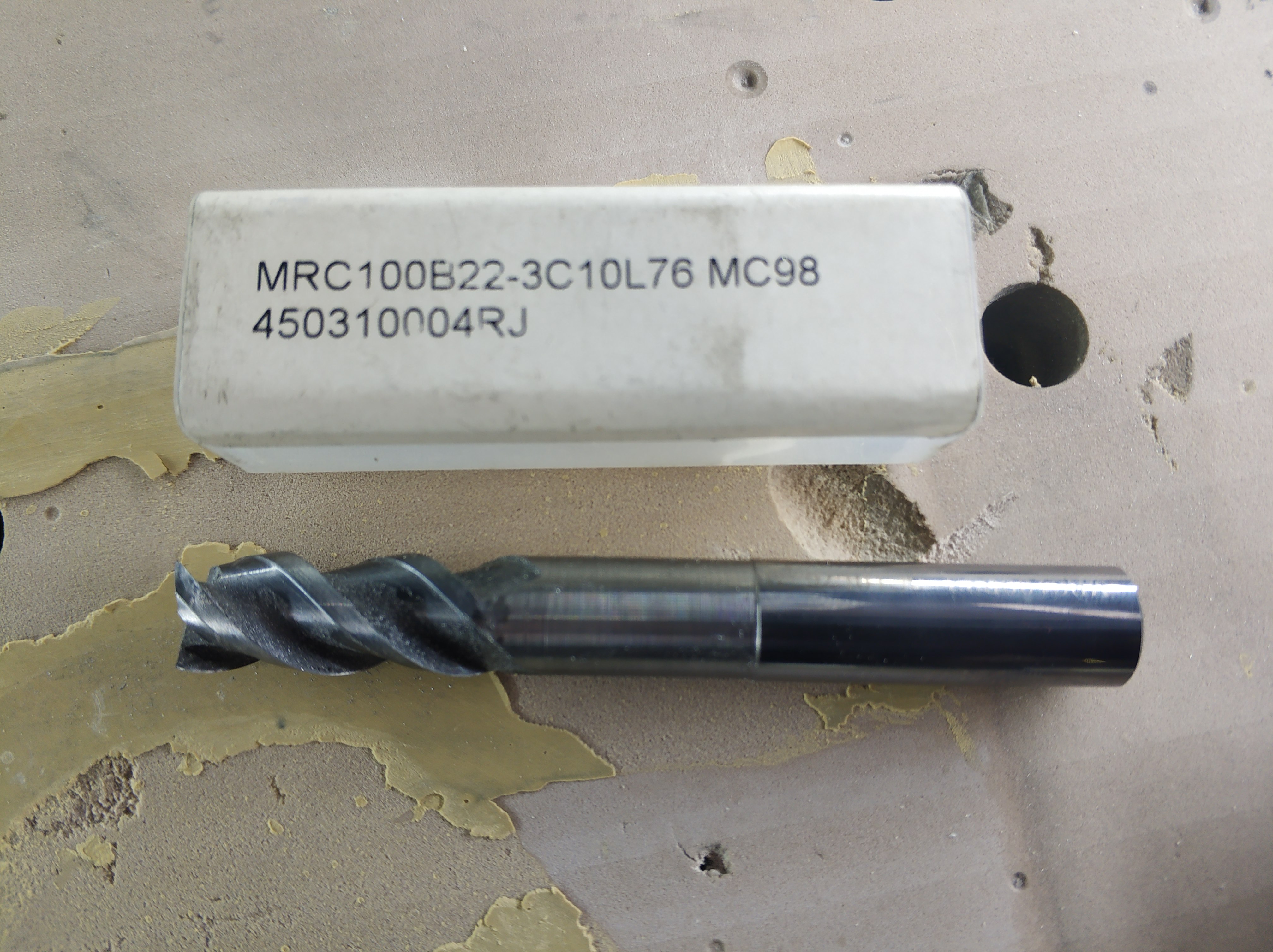

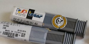

У меня обиженная до 45мм десятка, обнижали на токарке.
Искаровская фреза, живучая пипец, стока она натерпелась, ещё на первом станке начал ее пользовать.
Готовую можно у Маузера купить, как она в работе ничего не могу сказать, это не моя)))

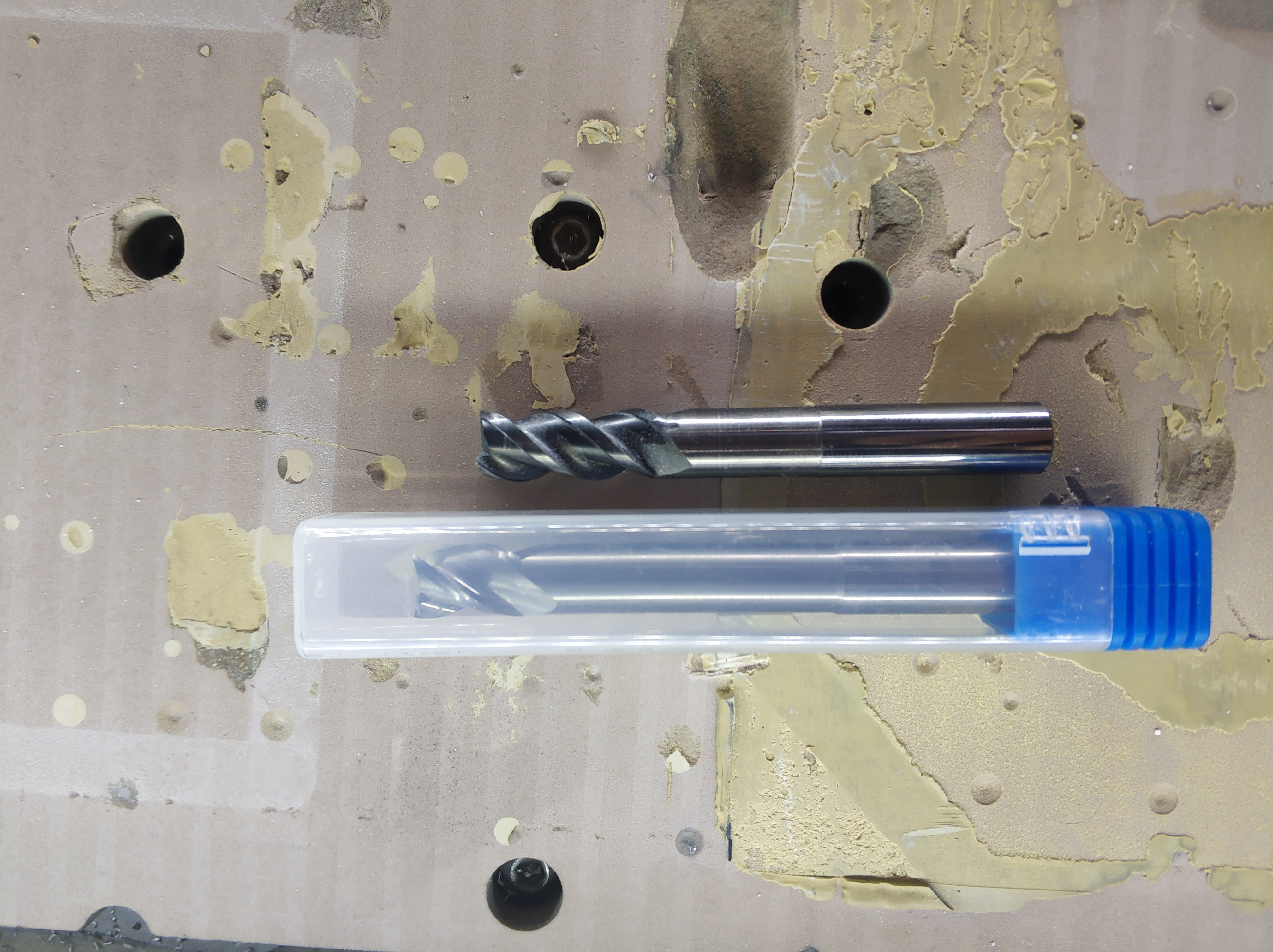

На фото для сравнения габаритов.
IMG_20200312_151141.jpg (7177 просмотров) <a class='original' href='./download/file.php?id=178132&mode=view' target=_blank>Загрузить оригинал (1.49 МБ)</a>
IMG_20200312_151220.jpg (7177 просмотров) <a class='original' href='./download/file.php?id=178133&mode=view' target=_blank>Загрузить оригинал (1.64 МБ)</a>

У меня есть 12 мм с режущей частью 50 мм, на чистовой хорошо идет

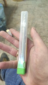

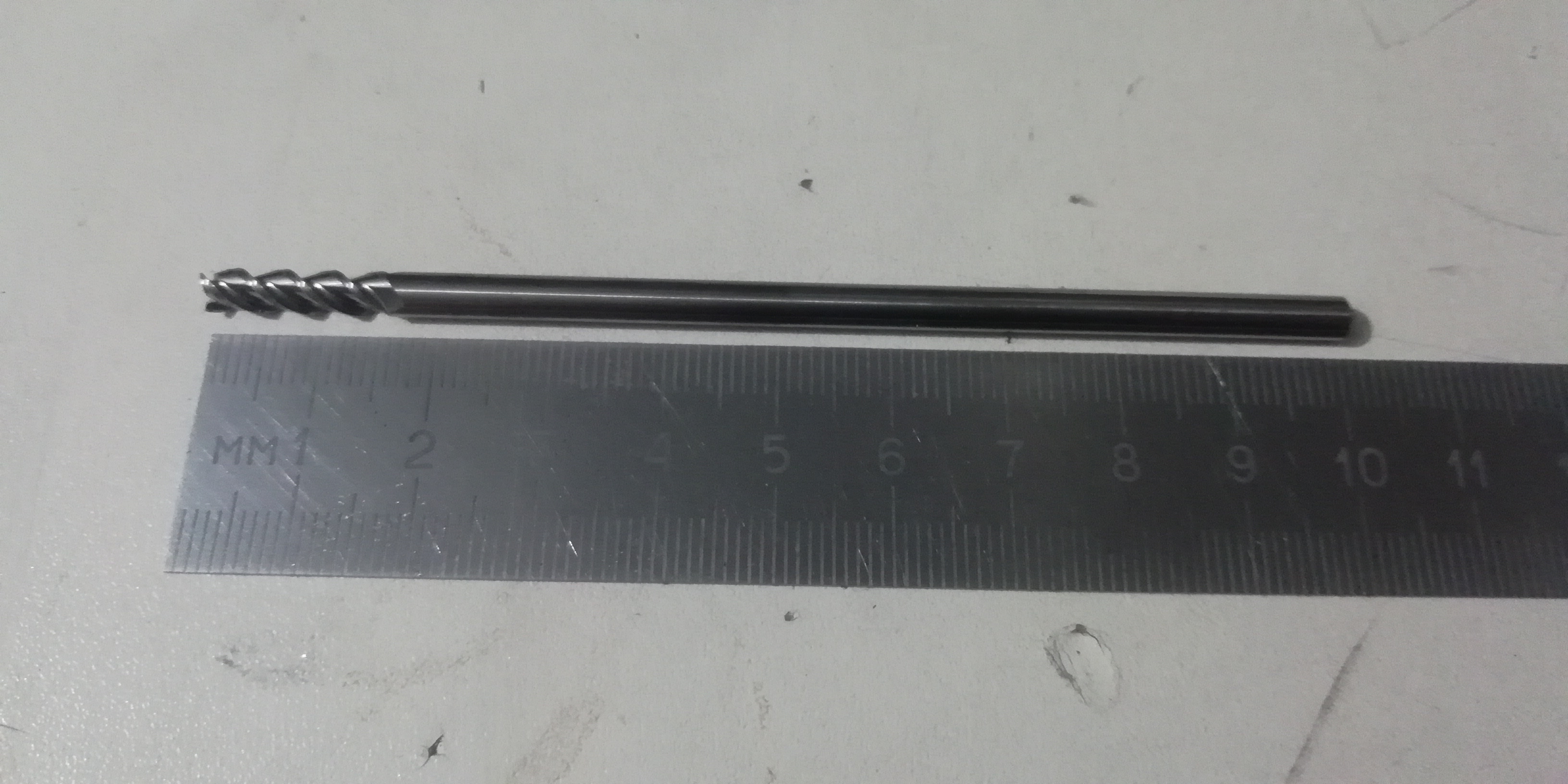

4мм длиной 100мм
Даже пробовать не буду ей работать)
IMG_20200312_203645.jpg (7107 просмотров) <a class='original' href='./download/file.php?id=178140&mode=view' target=_blank>Загрузить оригинал (1.2 МБ)</a>
Evgen91 писал(а):4мм длиной 100мм
Симфония морской стали))
А сколько зубов? Люминь? Шли мне почтой! Мне как раз она нужна под одну задачу неторопливой, но глубокой выборки.
Я пробовал 4 мм длина 60 , нервотрепка :hehehe:

Я заказал для чистового прохода торца 40мм дюрали за раз. А режу Искаром 10мм режущая 22мм обнижена до 40мм.

nik1 писал(а):Я пробовал 4 мм длина 60 , нервотрепка :hehehe:
Совпало просто. Есть у меня одна деталь... как раз думал четвёрку длинную заказывать.
Точность сложно обеспечить, даже на малых съемах погуливает
Но было нужно и пришлось царапать по немногу :)

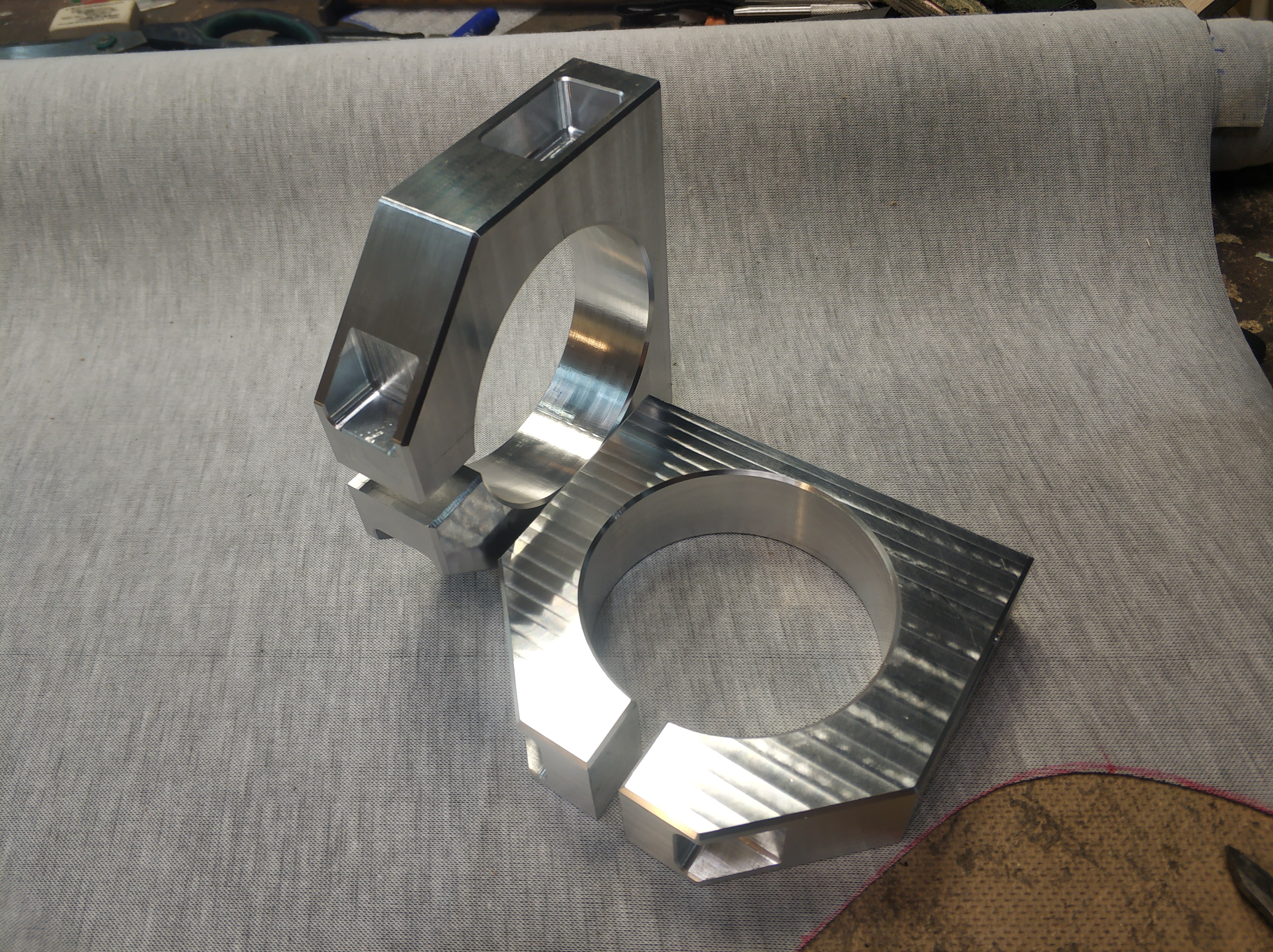

делать чистовое контурение за раз плохо поскольку отгибает. я делаю спирально с шагом 5мм

спиралью один раз поскольку она сама по низу полный круг потом проходит.

Хомутики вчера родились)))
Ща допиливаю последние детали, это ребра и крепление мотора, небольшое видео с аймашем, фреза 6мм обниженная до22, режим тройка, угол реза немного уменьшен, в принципе оч тихо режет.
