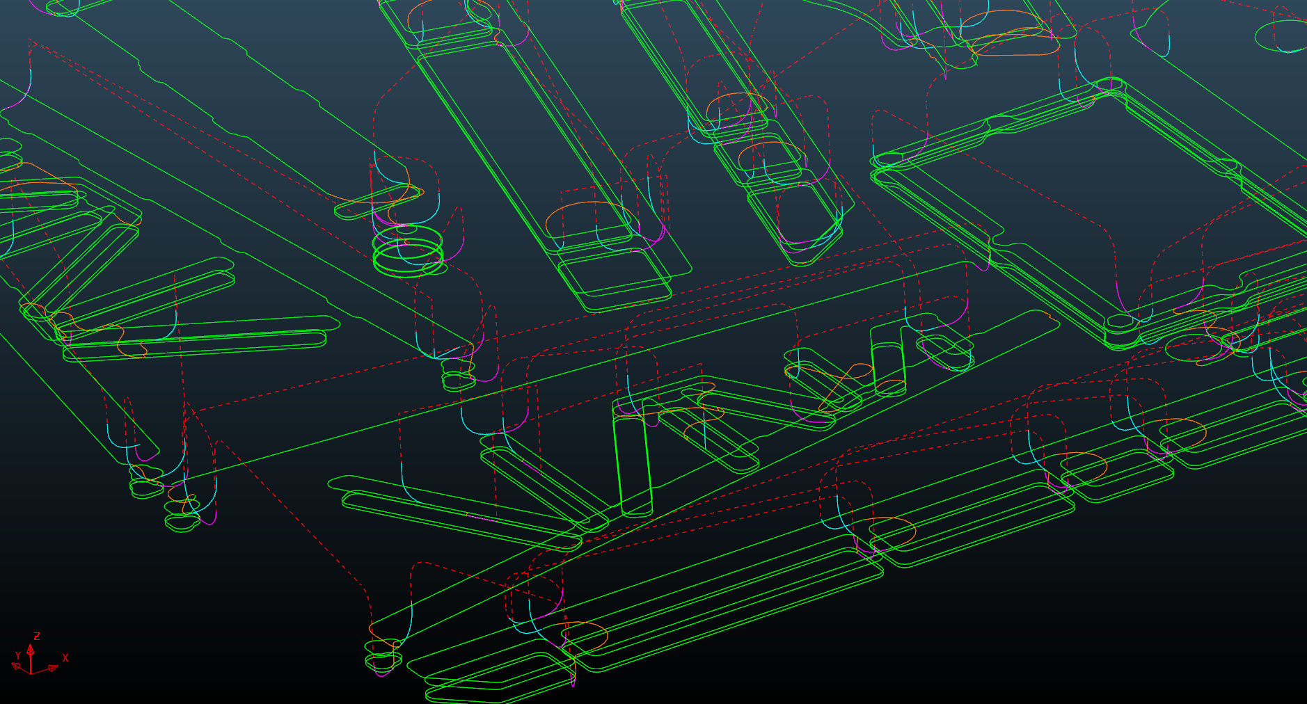

Re: PathMaster — разработка ЧПУ системы
То что у тебя в СолидКаме есть значения настроек, не имеет прямого отношения к системе ЧПУ. В G-код эти настройки не передаются. Там только траектория сохраняется..
Да, конечно, в большинстве случаев можно увидеть явную закономерность. Но это только для простой фрезерной обработки. Современные CAM умеют рассчитывать переходы и подъем фрезы исходя из рельефа детали. Для многоосевой обработки это практически необходимость.
К тому же, переход не всегда по П образной траектории осуществляется. Может и по плавной, без углов. И не обязательно по горизонтали.
Вот, посмотри, больше 10 лет назад я какие-то простенькие детали из пластика фрезеровал. Реальный рабочий файл.
159151338881591.png (1875 просмотров) <a class='original' href='./download/file.php?id=210450&mode=view' target=_blank>Загрузить оригинал (226.95 КБ)</a>
https://cnc-club.ru/forum/viewtopic.php?p=52196#p52196
Полагаю, сейчас САМ системы готовят траектории посложнее.

michael-yurov писал(а): ↑ Современные CAM умеют рассчитывать переходы и подъем фрезы исходя из рельефа детали.
допускаю что солидкам может устарел - но вот такое он выдает и это можно руками менять.
