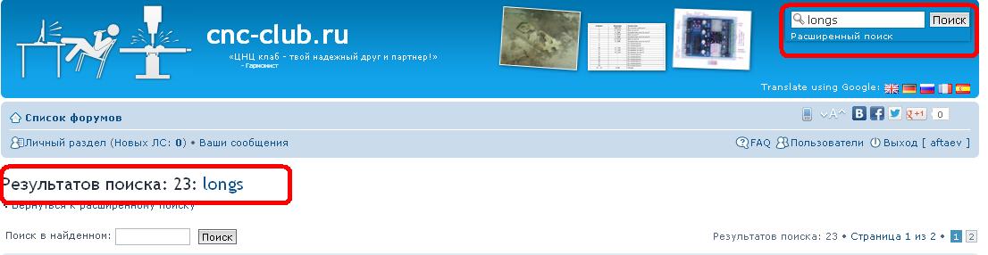

DjVellf, ты извени конечно но ты тормозишь по полной. Ты выбрал НОРМАЛЬНЫЙ КОМПЛЕКТ из 4х движков все обрадовались и всдохнули с облегчением. Нафига тогда у нас спрашивать что и где покупать если ты все по своему делаешь? Хочкшь сэкономить пару баксов чтоб потом выбросить все.
DjVellf писал(а):вроде нормальная китайская фирма,много отзывов на ибее
А ты попробуй тут отзывы почитать. Я специально выкладывал чтоб другие на эти грабли не наступили. Многие за это ОГРОМНОЕ спасибо сказали.
Лонгс.JPG (1814 просмотров) <a class='original' href='./download/file.php?id=6993&mode=view' target=_blank>Загрузить оригинал (48.74 КБ)</a>
Если тебе лень в поиск вбить вот читай
http://www.cnc-club.ru/forum/viewtopic. ... ngs#p10644
А если тебе лень читать скажу коротко по моему ГЛУБОКОМУ убеждению Лонгс мотор и Ванта МОТОР одно и тоже. Надеюсь что такое Ванта ты уже знаешь?
