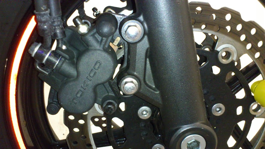

пару дней назад установил один новый тормозной суппорт.
было

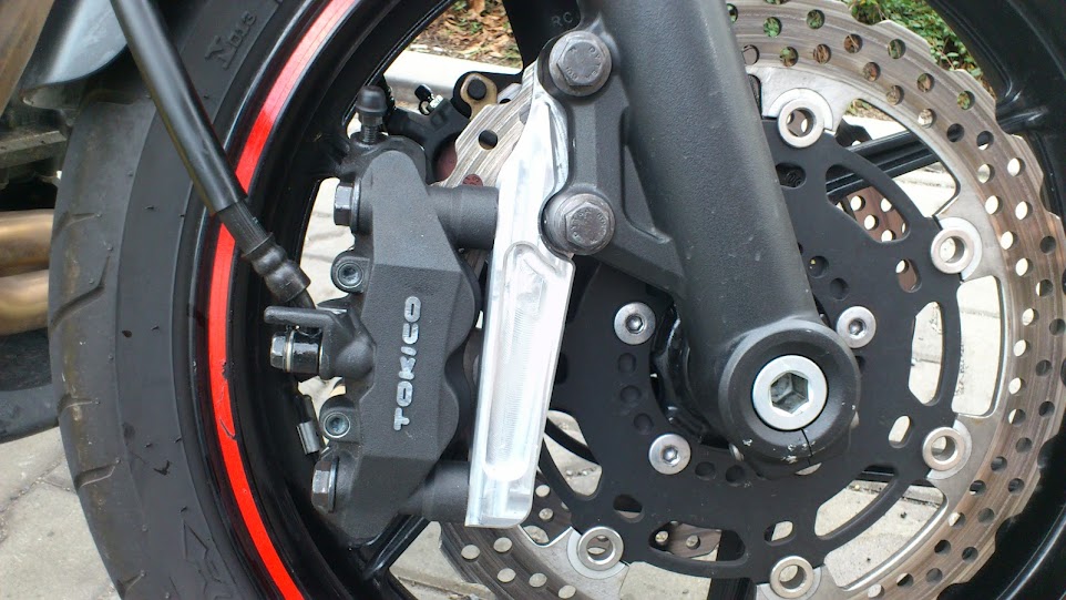

стало
DSC_0677.jpg (2707 просмотров) <a class='original' href='./download/file.php?id=8285&mode=view' target=_blank>Загрузить оригинал (137.23 КБ)</a>
тормозит намного лучше. как тиски и станок доделаю, доделаю второй и поставлю - будет адъ.

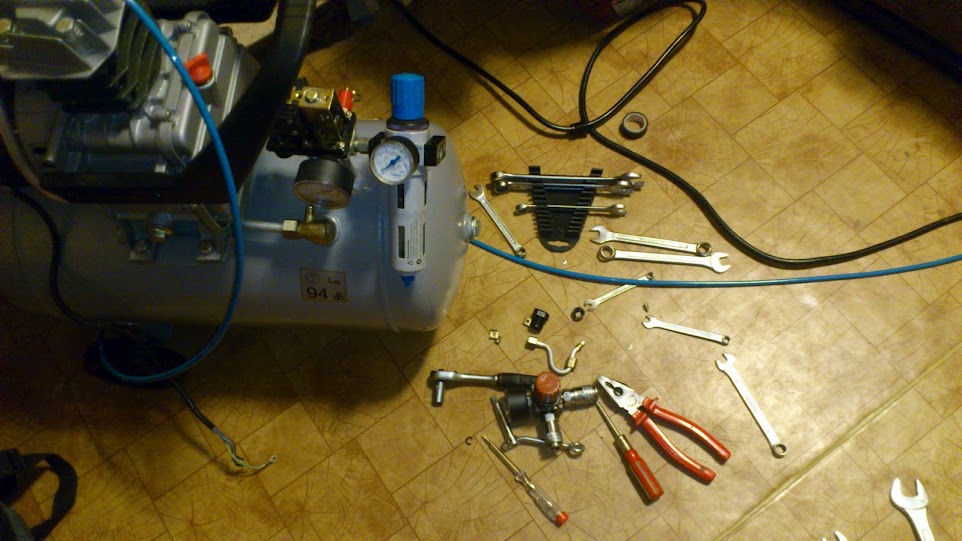

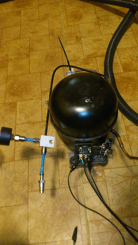

сегодня начал перекорячивать компрессор от холодильника на место китайского компрессора ибо он ревет жуть

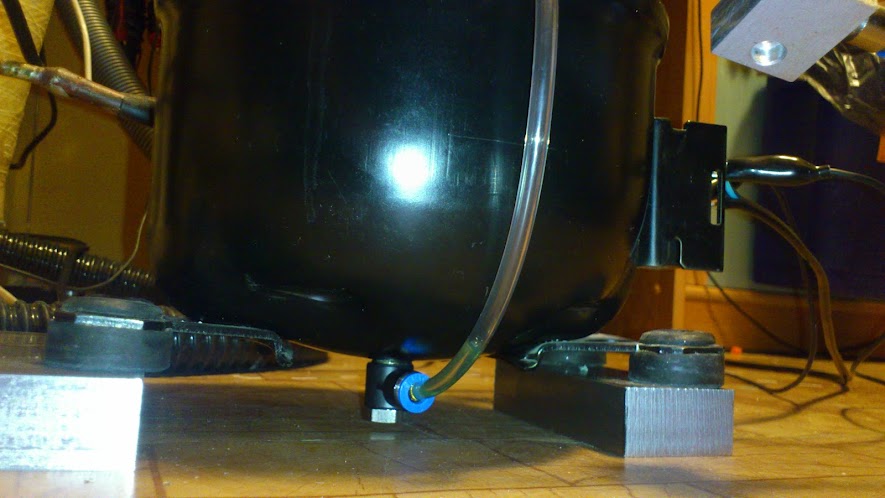

дабы не спалить компрессор, добавил уровень масла

что я хотел сказать... никогда, слышите, никогда не разбирайте регулятор давления компрессора.
очень хотел бы посмотреть как его на заводе собирают...

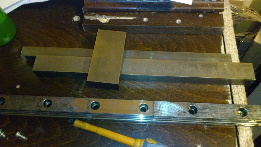

А зачем ты рельсу ко столу прикрутил?
Алексс
Сообщения: 2099
Репутация: 266
Заслуга: IQ32
Откуда: Прага
Re: Мой китаес Bernardo KF25 Top
Сообщение Алексс »
вот ты глазастый :)
разрабатывал рельсы и каретки. ржавчину надо маленько почистить.

У меня тоже компрессор от холодильника задействован на сдув стружки .
Работает тихо, сдувает капитально, но очень сильно греется. Даже запах от масла появляется.
Примерно через 15-20 минут работы.
Хотя масла налил с запасом, может масло не то?
Залил авто синтетику.
Алексс , у тебя компрессор сразу был с нижним выводом или сам врезался ?
Какое масло заливаешь?
Мож у тебя пусковая обмотка не отключается?
nik1 писал(а):Хотя масла налил с запасом, может масло не то?
Масло охлаждает двиг а масло охлаждается вместе с фреоном через радиатор.
У некоторых холодильных систем масло отдельно проходит через радиатор.
nik1 писал(а):Залил авто синтетику.
Мож много залил масла? Масло подхватывается мотором и разбрызгивается в компрессоре.
Алексс
Сообщения: 2099
Репутация: 266
Заслуга: IQ32
Откуда: Прага
Сообщение Алексс »
тоже греется, но это нормально. хорошо бы вентилятор на обдув. как раз над этим думаю.
нижний и верхний выводы делал сам. сверлил, резал резьбу 1/8G под воздушные фитинги festo. очень удобно. туда-же теперь можно заливать/сливать масло.
сверлил с магнитами, типа чтобы стружка внутрь не налетела. не помогло. на дно прилепил магнит чтобы стружку собирал и не давай ей циркулировать по мотору.
масло налил что было под рукой sae40. надо заменить на чтонить пожиже/получше.

эффективней будет масло охлаждать на фото есть штуцер с трубкой типо уровень масла сделали вот его через радиатор и гонять.

Масло не сложно контролировать, если есть выход как сделано у ..Алексс..
Прозрачная трубка и принцип сообщающихся сосудов .
