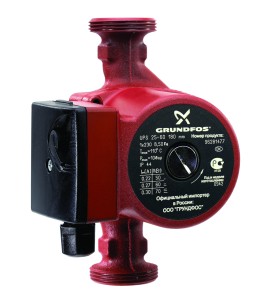

А что можете сказать по поводу циркуляционного насос для отопления?
Дорогу осилит идущий!
nERV
Сообщения: 1503
Репутация: 624
Откуда: Ульяновск
Re: Станок для проверки потенциала стакостроителя
Сообщение nERV »
Штука хорошая и вполне годная. Но лучше взять в бронзовом или латунном коопусе, от чугуна жидкость сразу зарыжеет.
Сообщение alexg-nn »
Кстати, по поводу циркуляционного насоса - он ведь работает только в замкнутой системе, когда выбрасываемый поток толкает всасываемый. В варианте с открытым бачком с водой и сливом туда же, по моему, он окажется бесполезным, разве нет?
vala
Сообщения: 477
Зарегистрирован: 08 окт 2013, 21:01
Репутация: 258
Сообщение vala »
alexg-nn писал(а):Кстати, по поводу циркуляционного насоса - он ведь работает только в замкнутой системе, когда выбрасываемый поток толкает всасываемый. В варианте с открытым бачком с водой и сливом туда же, по моему, он окажется бесполезным, разве нет?
Ему безразлично где и в какой системе работать.
