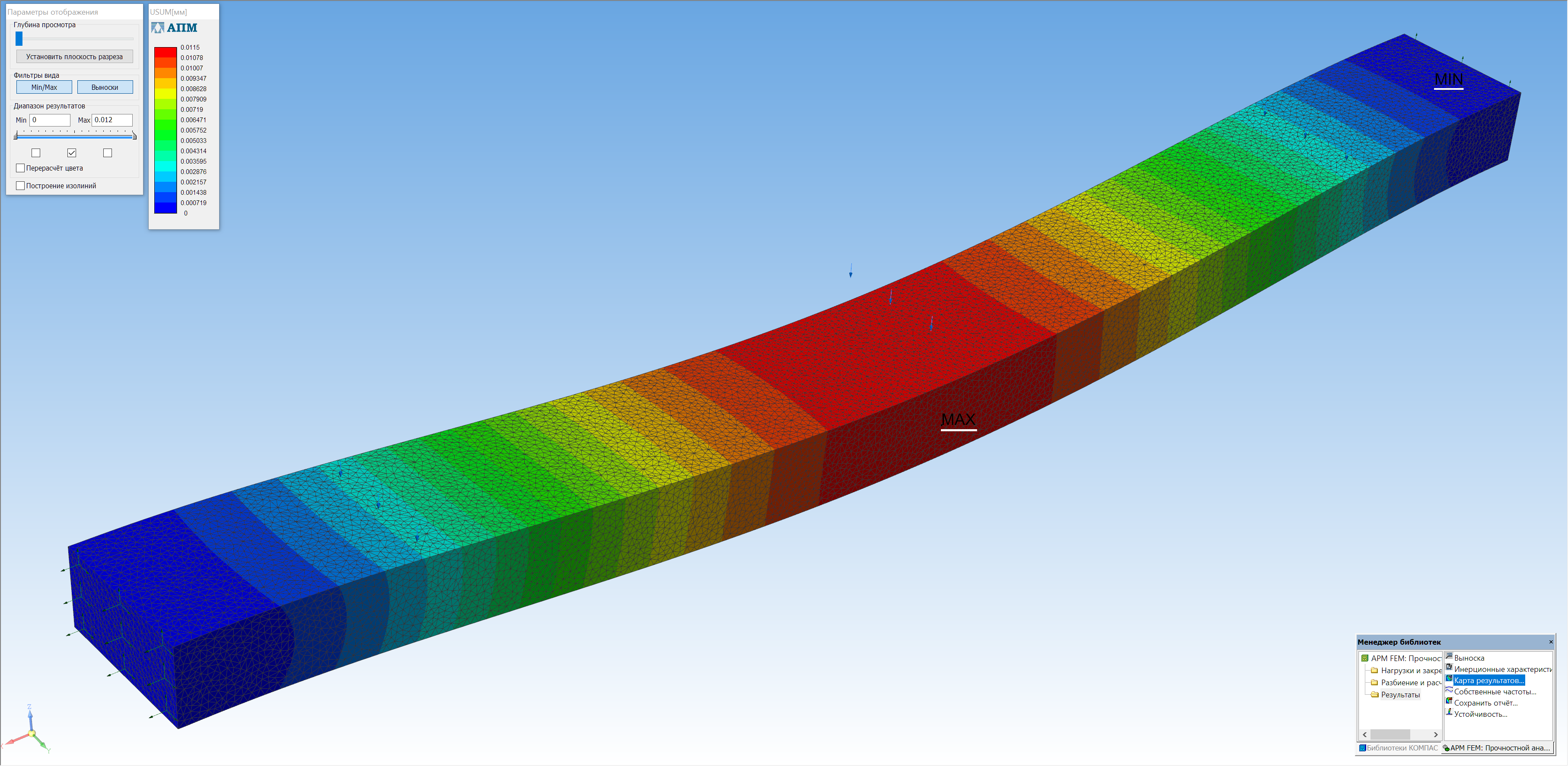

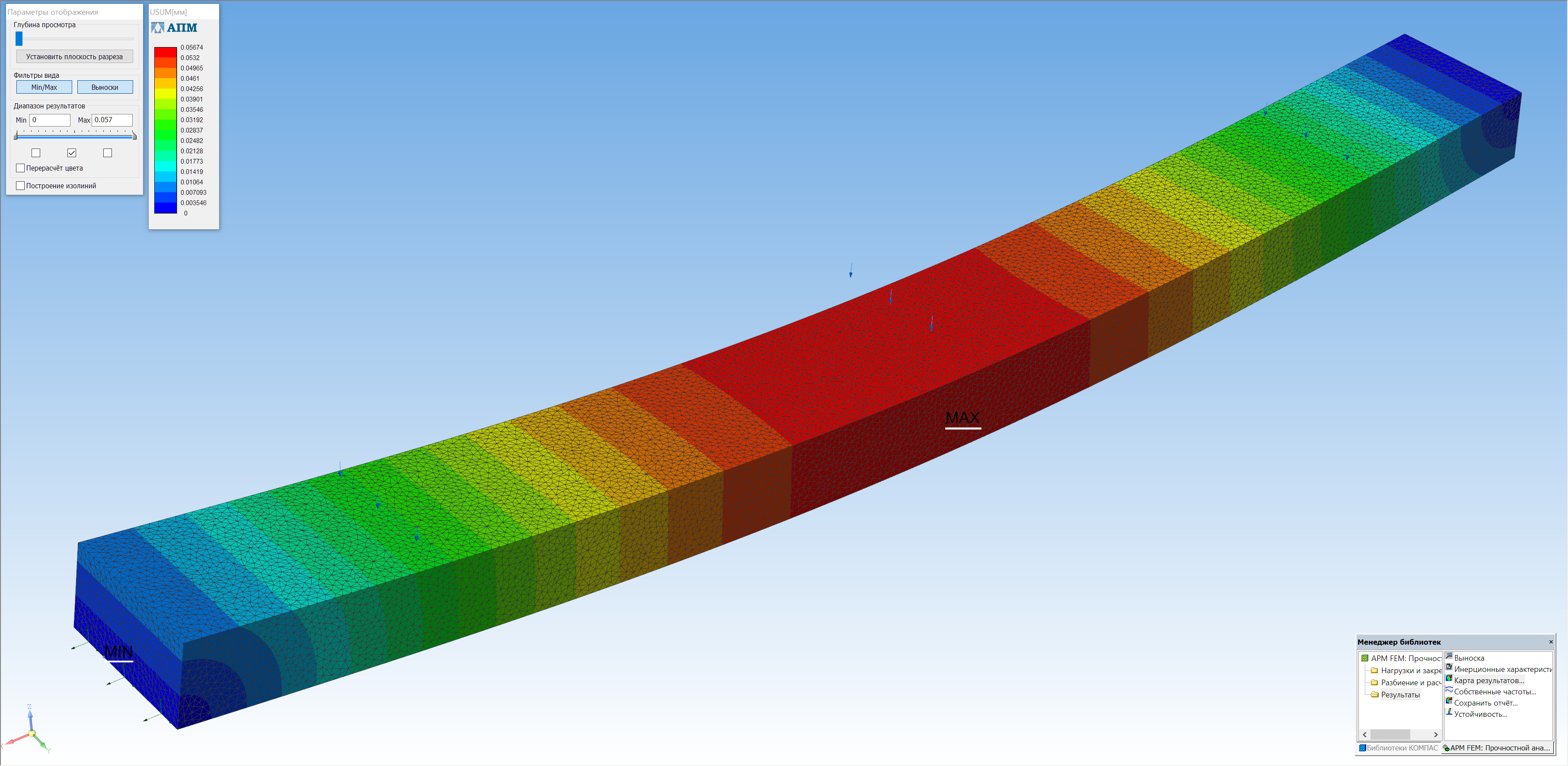

К тому же в этих симуляциях монолитный кусок металла намертво прикреплен к бесконечно прочной основе.
Результаты таких расчетов вообще ни о чем не говорят.
Для примера взял стальной пруток 50 x 100 x 1000 мм, приложил распределенную силу 1000 H (для сравнения собственный вес прутка - 380 H).
Закрепил концы как в расчетах у sorter. Брусок прогнулся на 12 микрон. Закрепил концы шарнирно и подвижно (немного ближе к реальности), и под той же нагрузкой брусок прогнулся в 5 раз сильнее! Казалось бы мелочь, а является грубой ошибкой в расчетах.

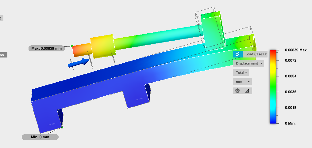

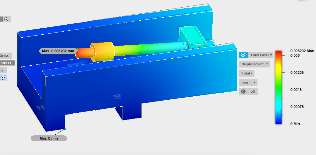

да ладно. Копировать чужие проекты тупо без понимания что делаешь, немного неправильный путь. Да, если совсем нет представления о том что делаешь, это конечно единственно верный вариант. Ну поставишь ребра, а какие именно? какой толщины, какой ширины, можно делать бесконечно болшие и массивные, но тогда страдают скорости и ускорения, плюс, материал не дешевый, обработка. 5 минут в каде и получишь представление о том что нужно делать а не то что делают все. я лично хочу понимать что нужно делать. Пару чкринов - 5 минут работы - чтоб нагляднее было по симуляции. Сила направлена на гайку и через винт на опору.frezeryga писал(а):Тут уже все известно давно куда и как ставить ребра достаточно изучить самые крупные и удачные проекты.
- ultrus
- Мастер
- Сообщения: 1978
- Зарегистрирован: 09 апр 2013, 05:42
- Репутация: 1329
- Настоящее имя: Юрий
- Откуда: Воронеж
- Контактная информация:
Re: заурядный портальник
А подшипники в опоре без люфтов или тупо болванка нарисована?Smlua писал(а):Сила направлена на гайку и через винт на опору.

С люфтами не считает. Даже если зазор есть, все равно система его срастит. Так что смысла нет считать все в сборе. Посчитает как кусок цельный. А вот для сравнения конструкции разных элементовultrus писал(а):А подшипники в опоре без люфтов или тупо болванка нарисована?Smlua писал(а):Сила направлена на гайку и через винт на опору.
