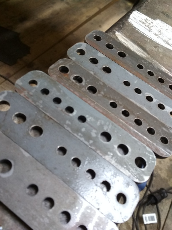

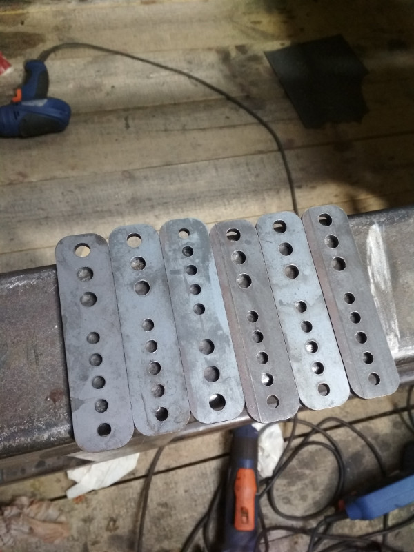

Короче, поставил эксперимент,
6 стальных пластинок:
IMG_20180523_213428.jpg (2794 просмотра) <a class='original' href='./download/file.php?id=139643&mode=view' target=_blank>Загрузить оригинал (122.12 КБ)</a>
На этом фото они обезжирены водорастворимым моющим средством и высушены.
Для интереса смотрим смачиваемость водой:
IMG_20180523_213520.jpg (2794 просмотра) <a class='original' href='./download/file.php?id=139644&mode=view' target=_blank>Загрузить оригинал (111.52 КБ)</a>
На некоторых видны внутренние "кратеры", что говорит о неполном обезжиривании. Хотя вода и не собирается в капли как при отсутствии обезжиривания.

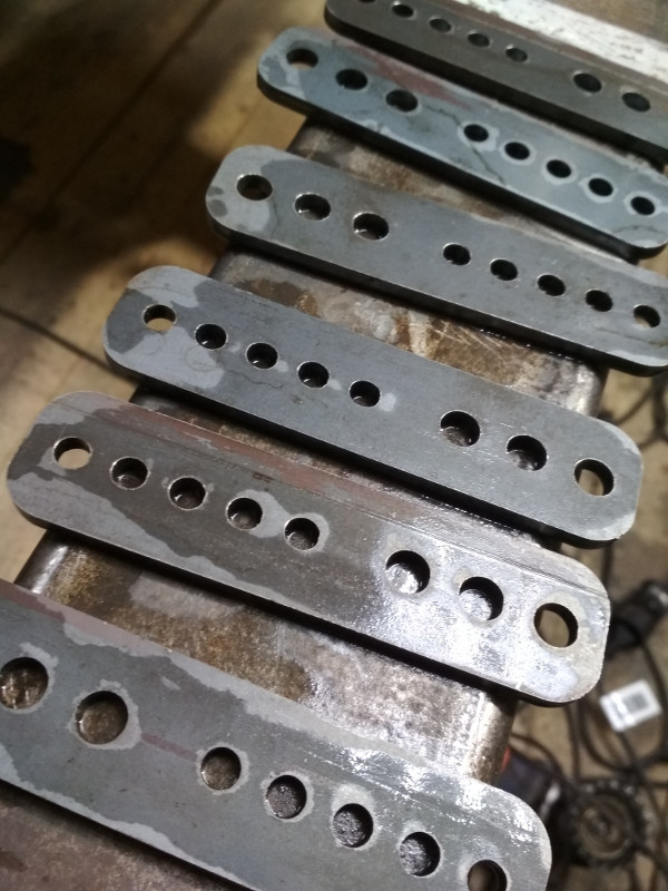

Далее сушим, обезжириваем изопропанолом (техническим спиртом) и повторяем проверку водой:
IMG_20180523_214514.jpg (2794 просмотра) <a class='original' href='./download/file.php?id=139645&mode=view' target=_blank>Загрузить оригинал (135.48 КБ)</a>
Разница неясна, но как будто внутренних "кратеров" меньше. Есть сухие зоны в районе краев, но это скорее всего усиленная испаряемость воды.

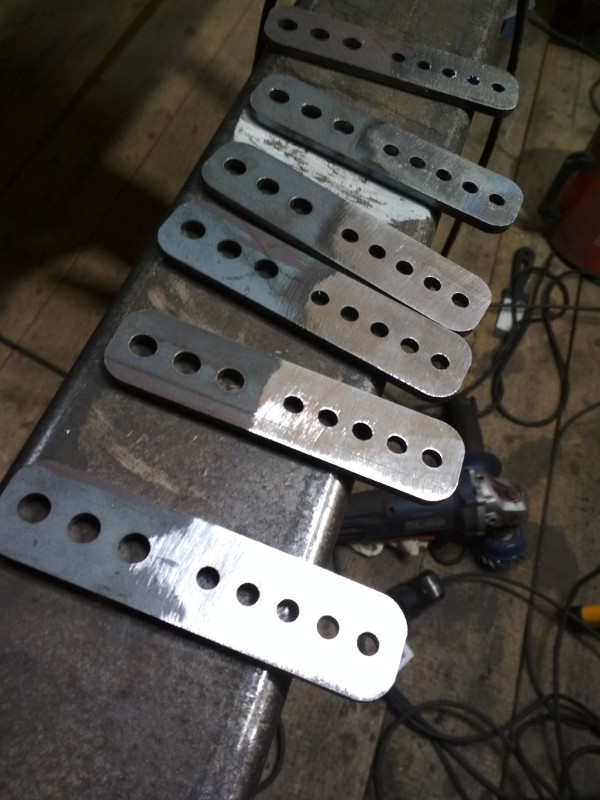

Далее снимаем окалину абразивным диском и протираем спиртом:
IMG_20180523_220159.jpg (2794 просмотра) <a class='original' href='./download/file.php?id=139646&mode=view' target=_blank>Загрузить оригинал (116.58 КБ)</a>
Смачиваемость водой проверил, она есть, т.е. вода растекается по поверхности. Сфотографировать возможности не было, вернее, смысла. Блестящий цвет не даст увидеть водяную пленку.

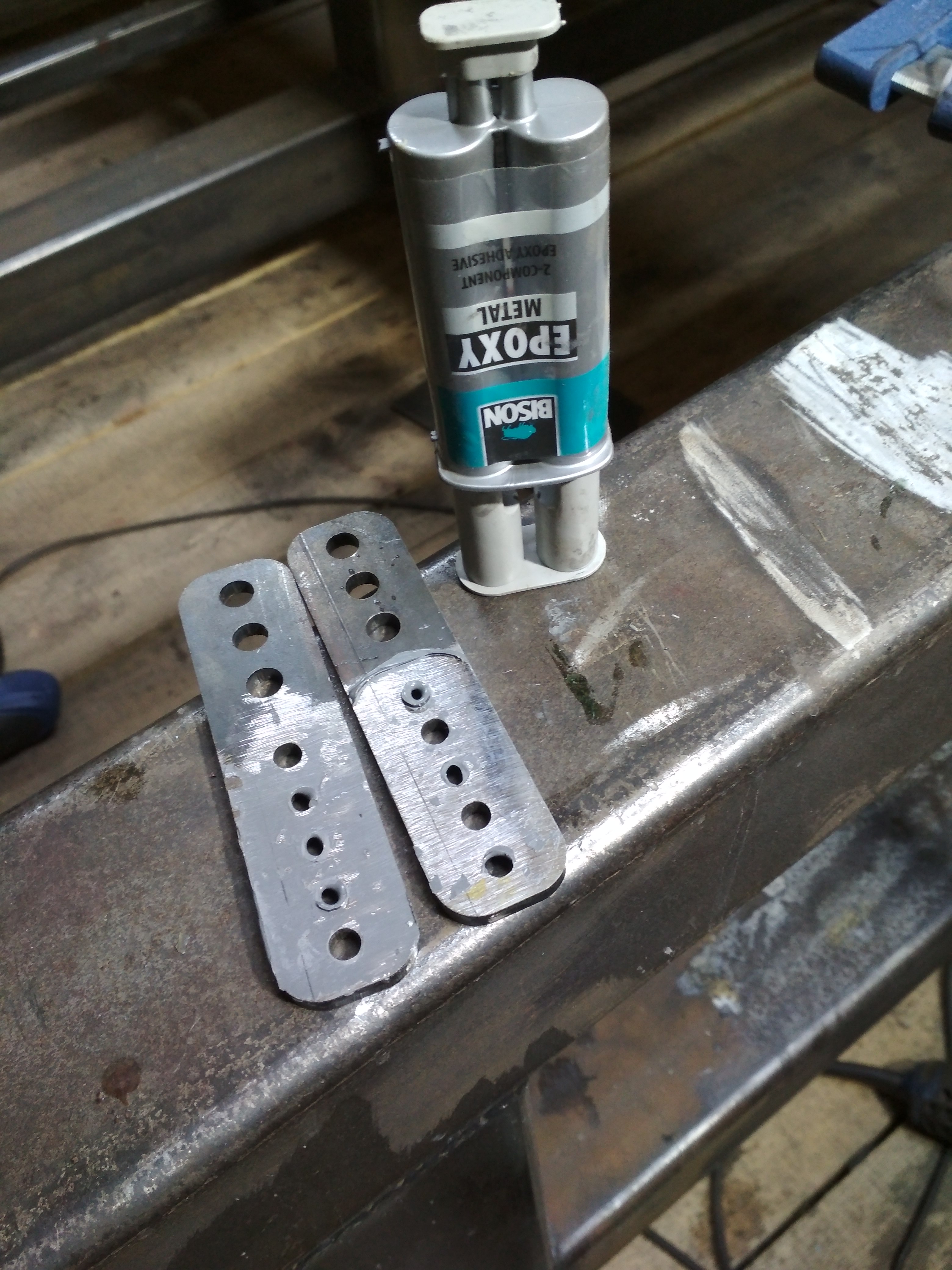

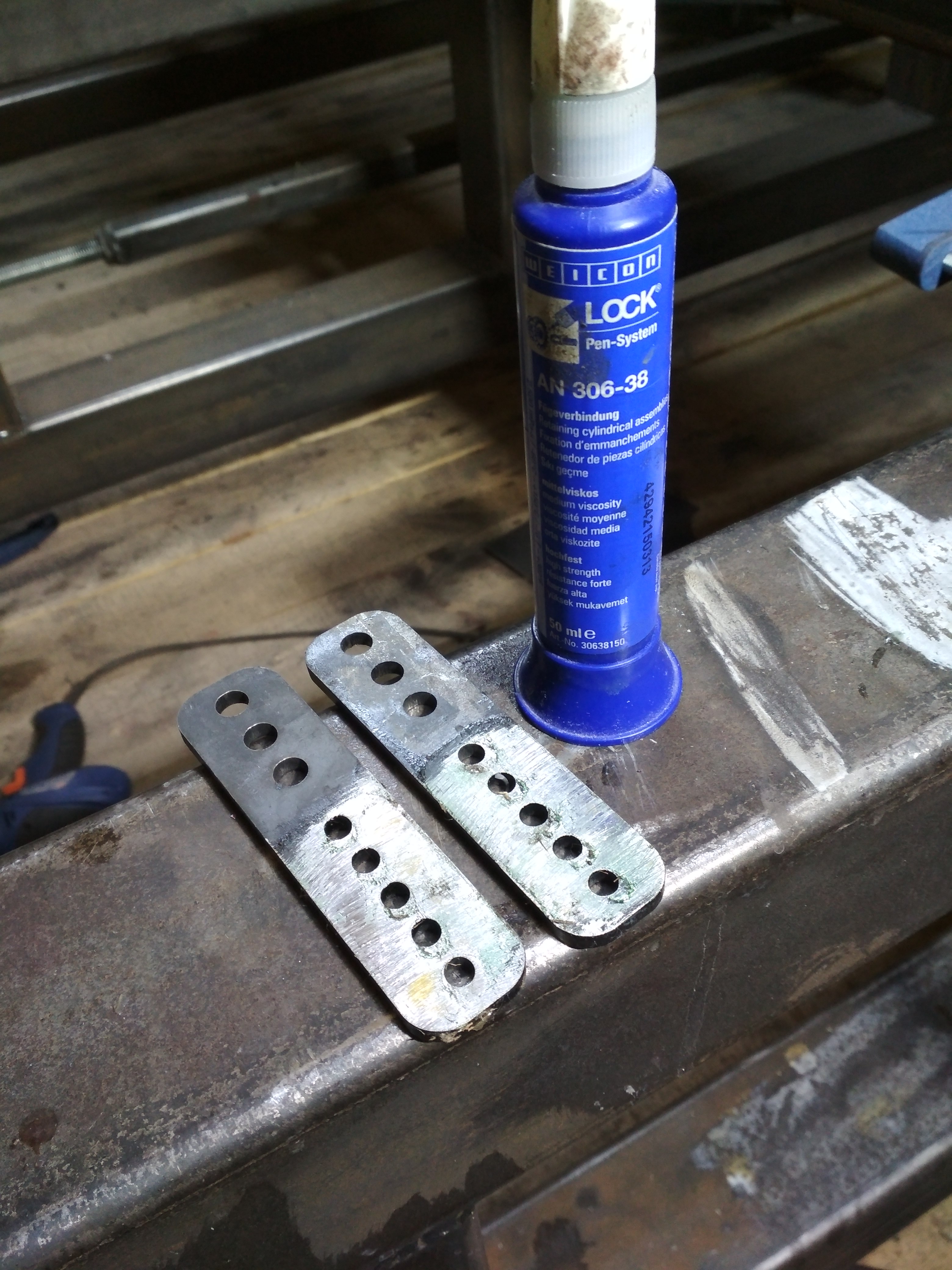

Короче дальше склеил 3 пары пластинок эпоксидным клеем Bizon (лучший из эпоксидных, к-рый есть у меня), анаэробным Loctite и полиэфирной смолой.
Завтра вечером буду ломать. Цель - не испытать прочность склейки, а увидеть поверхность излома. Если слой эпоксидного Bizon-а отколупнется от одной из поверхностей целиком, то даже и не знаю что думать, ибо обезжиривание было адекватным. Ну а прочие два - так, для интереса. Может, будут какие-то доп. мысли...
