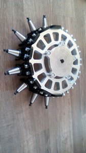

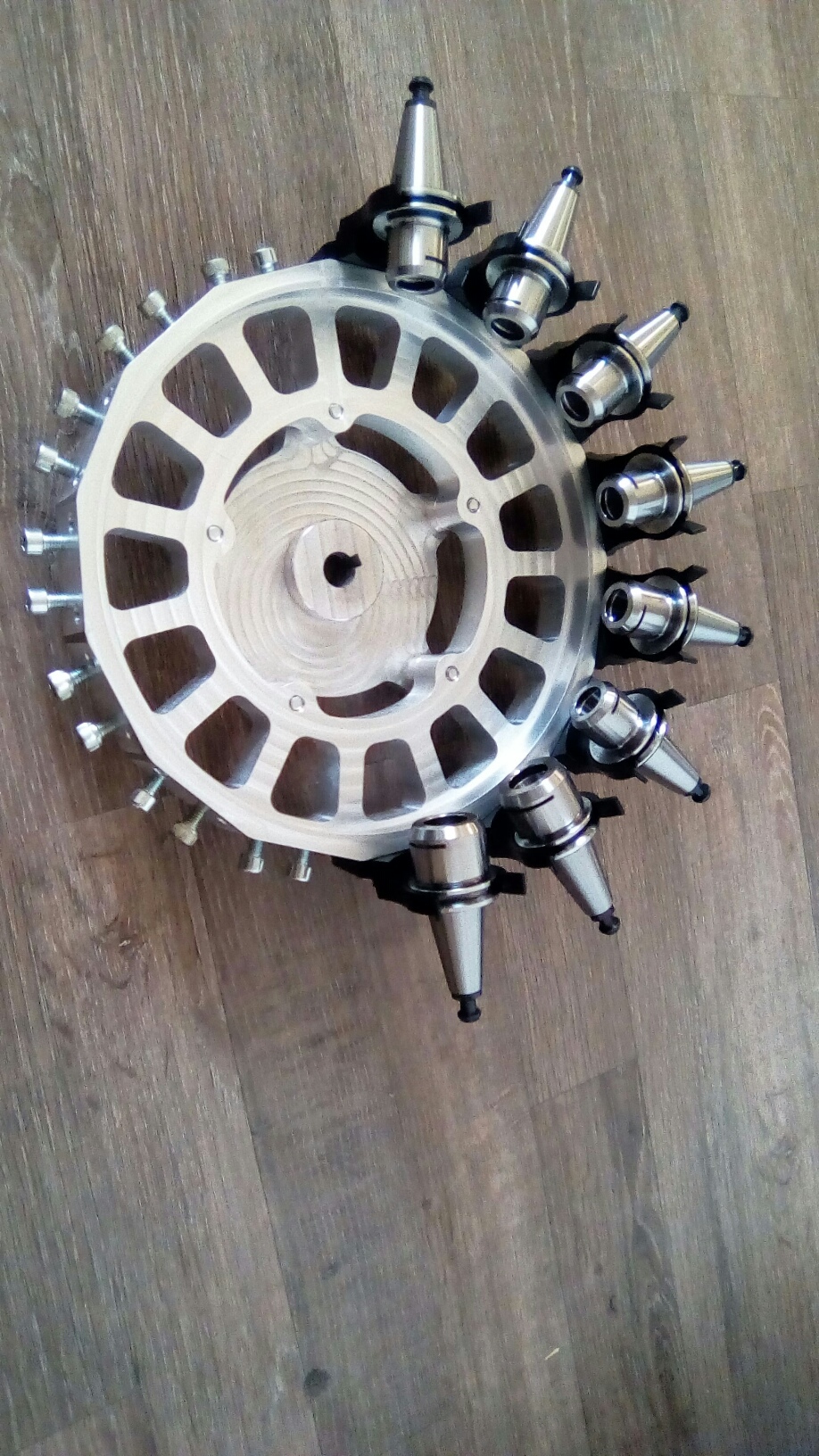

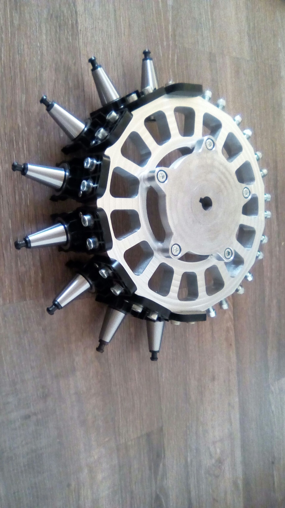

доделал барабан.
еще пару деталек и поедет всё на сборку
tmp-cam--118886862.jpg (2595 просмотров) <a class='original' href='./download/file.php?id=136398&mode=view' target=_blank>Загрузить оригинал (673.61 КБ)</a>
tmp-cam-1030667096.jpg (2595 просмотров) <a class='original' href='./download/file.php?id=136399&mode=view' target=_blank>Загрузить оригинал (558.21 КБ)</a>
g4silin_workshop
Re: Мелкий+ 400х300х150 с автосменой
бэлин... вот хоть убейте - ненравится конструкция барабана... ну вот не нравится и все... :(
Ненравится то что он вертикальный или само исполнение?
Макс, не нравится то что он вертикальный. я если не забуду - постараюсь снять видяшку в субботу на тему че творится с инструментом после работы. поглядишь - сам поймешь. когда станок работает, все нормально. обработка встала, вот че то тебе нада - вынимаешь оправку с инструментом, берешь в руки, наклоняешь... и из нее пол стакана жижи... часто с мелкой стружкой... а у тебя все это на другие оправки и конуса...
Ну тут мелкостанок и сожа нет.
стружка... Макс, я не претендую на 100% истину. просто мне не нравится. Ну и ты ж прекрасно понимаешь - сейчас СОЖ нет... завтра побрызгали вдшкой... послезавтра еще че то.. и тд и тп.. горизонтальный барабан в этом плане более удобное решение.
Начинал с горизонтального он размером почти как сам станок получается. Кругом компромисы. Жизнь покажет как оно будет в работе.
На ГФ2171 вроде работает... Да и на всяких ИС800 и прочих хекертах с цепными магазинами цепь вертикально проходит, вроде терпимо... Понятно, что исключить такой вариант было бы плюсом, но если по другому не удобно - что ж поделать...
