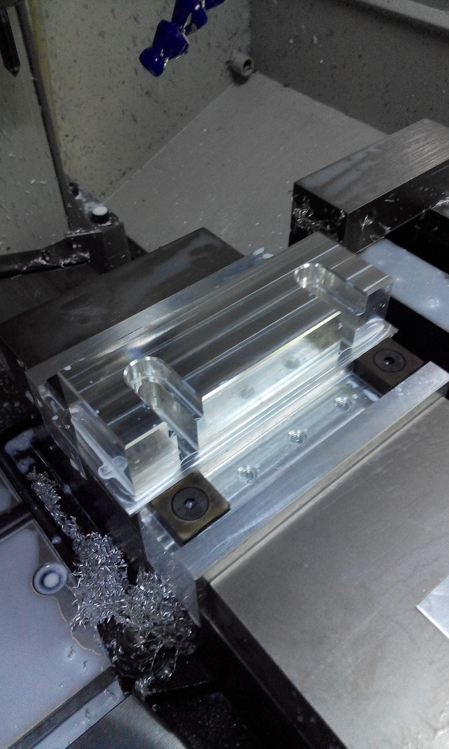

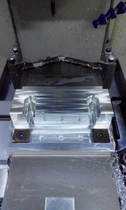

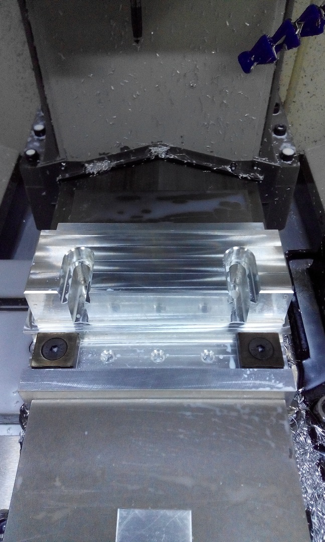

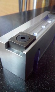

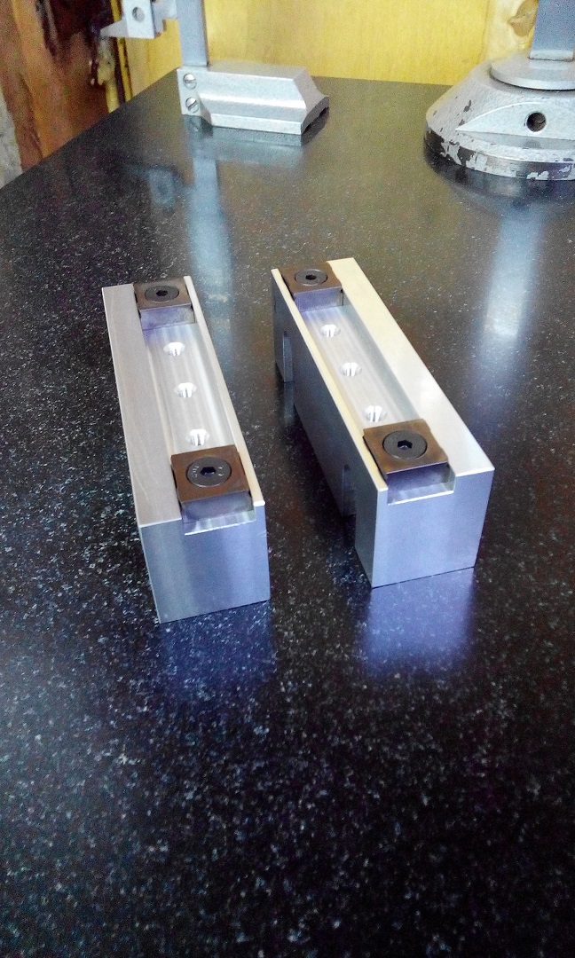

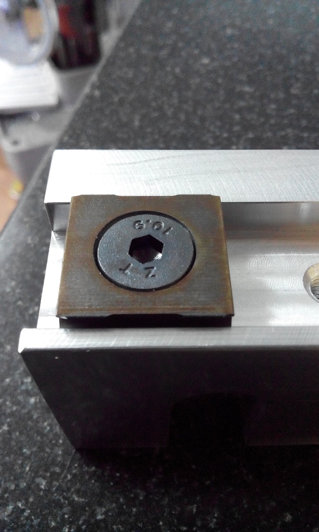

Наконец сделал себе TALON GRIPS, болванки нарезал на эрозии Афтаев, я доработал и закалил, а также подготовил алюминиевые губки. Теперь многие детальки пойдут гораздо быстрее!

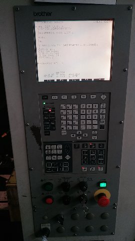

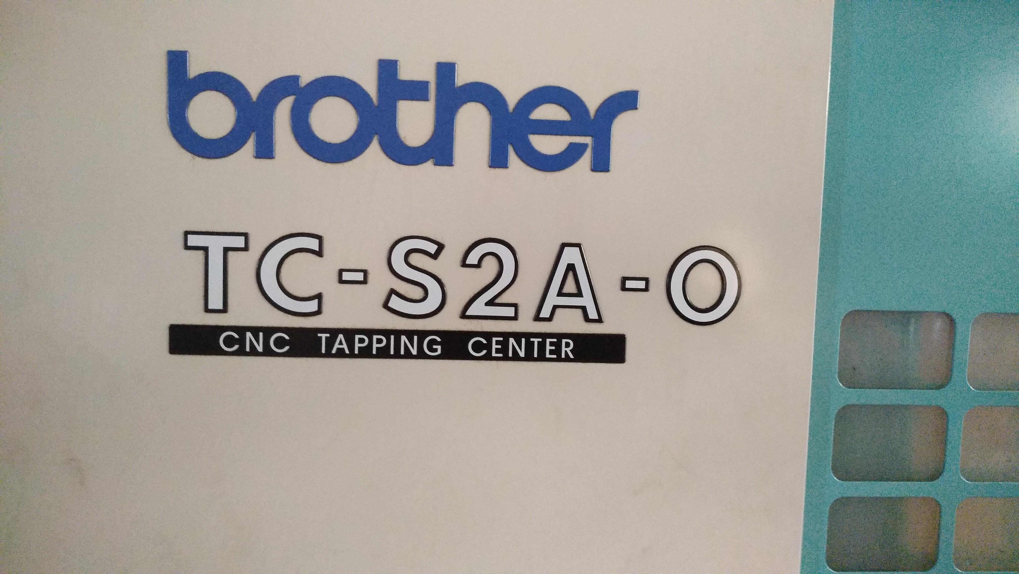

Подскажите как заставить этот станок работать одновременно по 3 осям по 2 любым едет по трем не хочет

den8066 писал(а):Подскажите как заставить этот станок работать одновременно по 3 осям по 2 любым едет по трем не хочет
Фото стойки скиньте

У вас более свежее поколение станков Бразер. Что там со стойкой, я не знаю. В самом худшем случае у вас какая-нибудь спец версия чисто для сверления и резьбонарезания. Но это очень мало вероятно. Нужно искать мануалы. Со станком никаких книжек не было?
