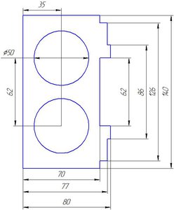

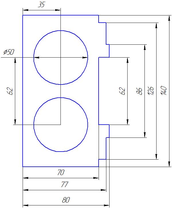

Пробывал на прогиб, суммарное перемещение составило 2 микрона. Закрепление ставил на две площадки по узкой стороне балки шириной 60 мм., нагрузку 100 кг. приложил по центру на две площадки в месте установки рельс шириной 60 мм.
Вот кому интересно можете попробовать погнуть, длина 600 мм.

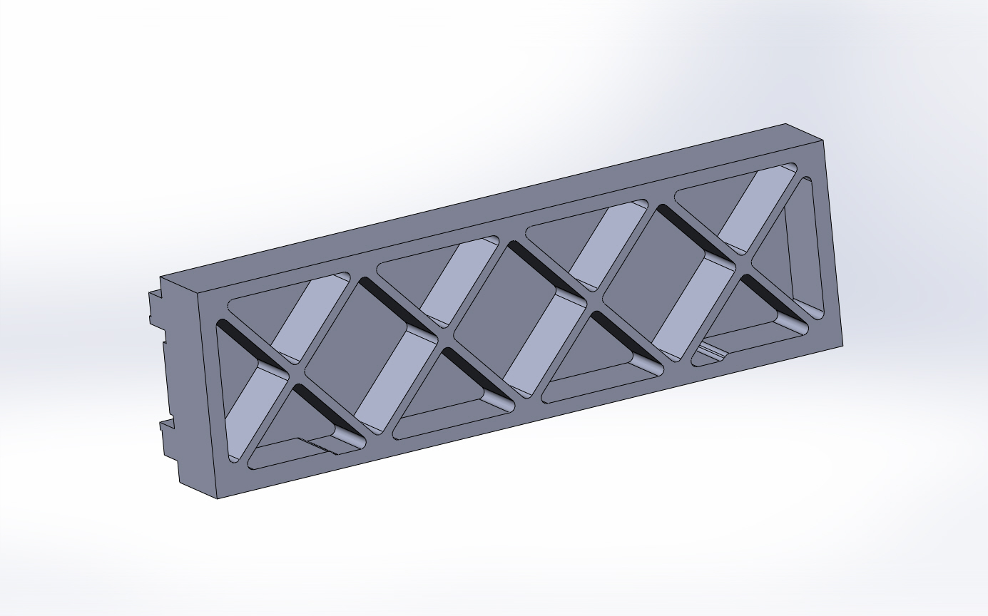

Lafayette писал(а):Думал, думал и решил что балку сделаю сам, из цельного куска стали 40Х
Может нет смысла заниматься мазохизмом и сверлить на 600 мм? А сделать вот так:
Портал сзади.JPG (1428 просмотров) <a class='original' href='./download/file.php?id=106891&mode=view' target=_blank>Загрузить оригинал (207.93 КБ)</a>
Думал над этим, но с обработкой гемора больше. А что тут такого если просверлить, не в ручную же. На ОЦ норм просверлят.
