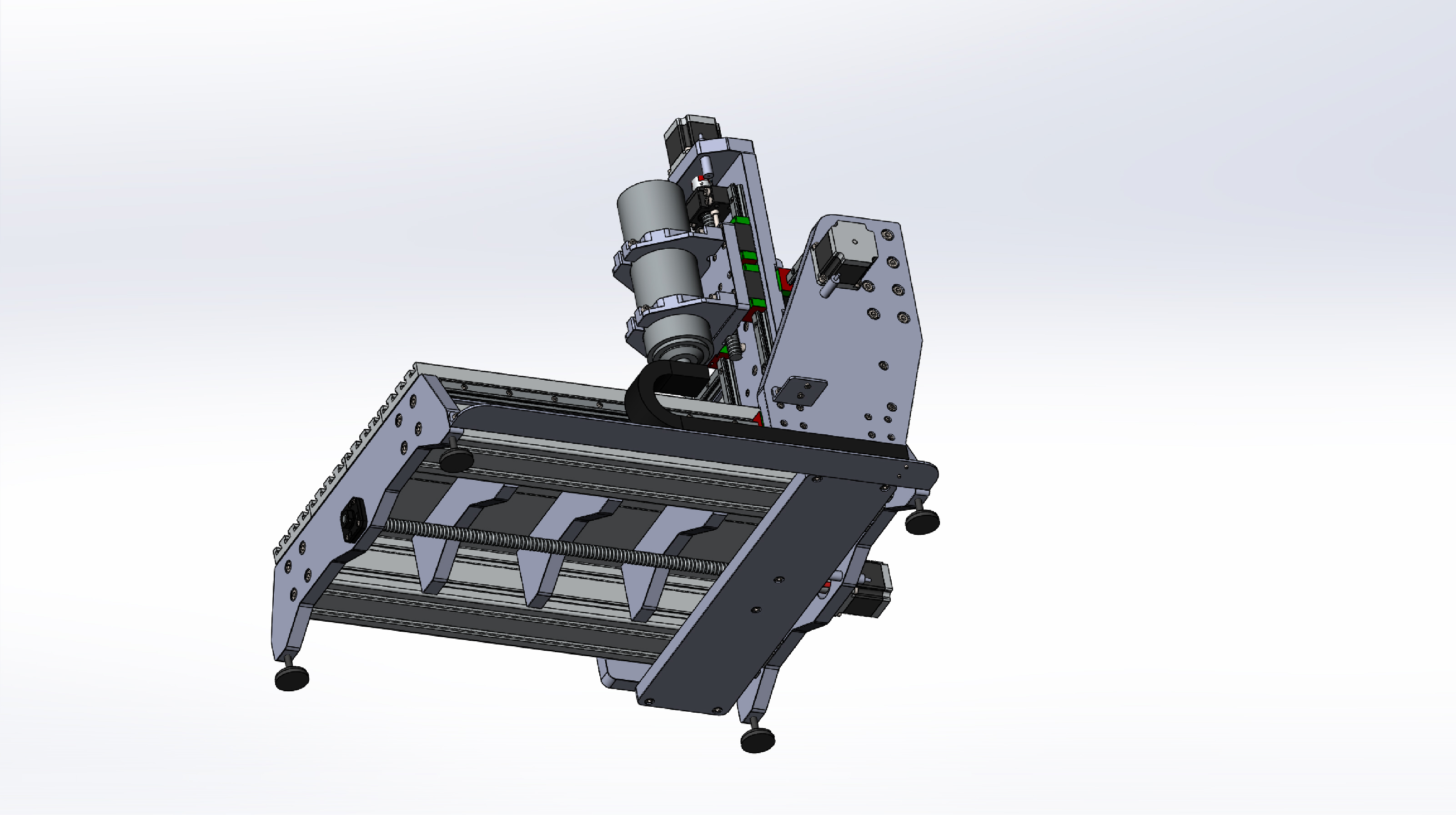

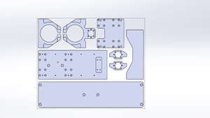

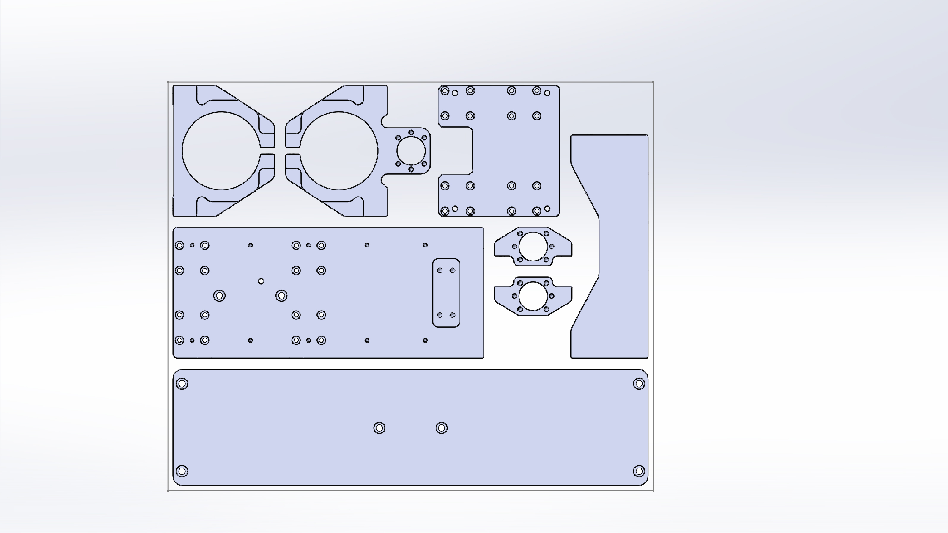

после увеличения толщины деталей до 19мм стойка портала задевала за уголок кабельканала. изменил расположение болтов крепления профиля стола поскольку стандартная цековка под м5 не лезет в паз профиля. в остальном все как и было. ну крепление профиля каждый может изменить посвоему. просто сам на своих станках решил сделать так.
Re: кандидатура на народный станок 400х300х100
всетаки мозг не перестает работать внес еще изменение. открыв раскладку 3й заготовки меня напряг большой прямоугольный обрезок и мозг быстро нашел ему применение засунув туда еще одну поперечину для станины которой так сильно нехватало и теперь одна потенциальная проблема с нежесткостью настила стола решена :cheesy: а также все ребра помещены под рабочее поле и расстояние между ними составлет теперь 120мм. но не все далось легко ребро в свободный обрезок не лезло и пришлось немного пошаманить чтобы засунуть а именно подвижная плита Z стала на 5мм короче. проект опять перезалит.
7.JPG (2410 просмотров) <a class='original' href='./download/file.php?id=108630&mode=view' target=_blank>Загрузить оригинал (766.02 КБ)</a>
8.JPG (2410 просмотров) <a class='original' href='./download/file.php?id=108631&mode=view' target=_blank>Загрузить оригинал (551.92 КБ)</a>
еще добавлена поддержка 4х контурных гаек длинной 50мм и сделаны отверстия в боковинах портала для того чтобы масленками кареток не долбится.

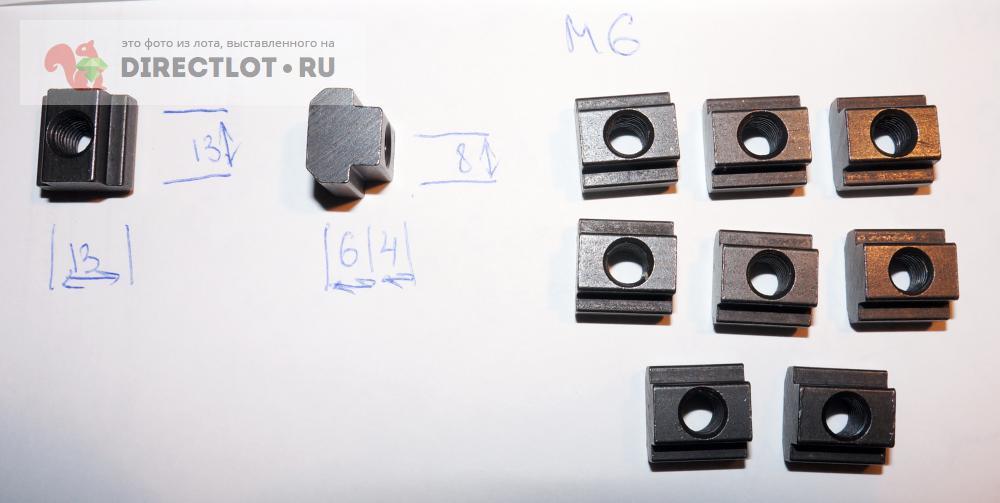

А правильны ли Т-гайки с рисунка для вектрониковского профиля? Не узковаты?
l55802-2.jpg (1949 просмотров) <a class='original' href='./download/file.php?id=109737&mode=view' target=_blank>Загрузить оригинал (44.68 КБ)</a>
