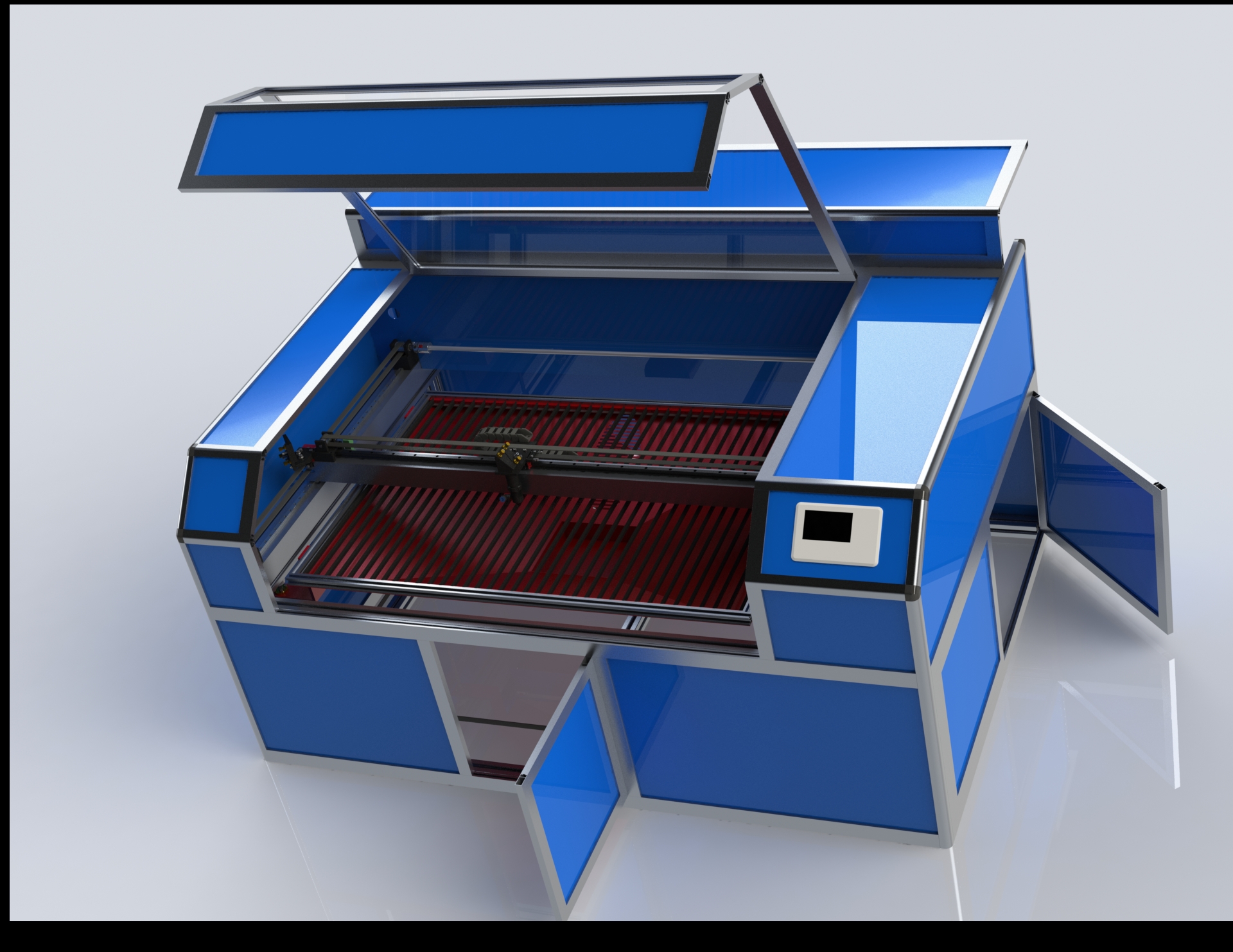

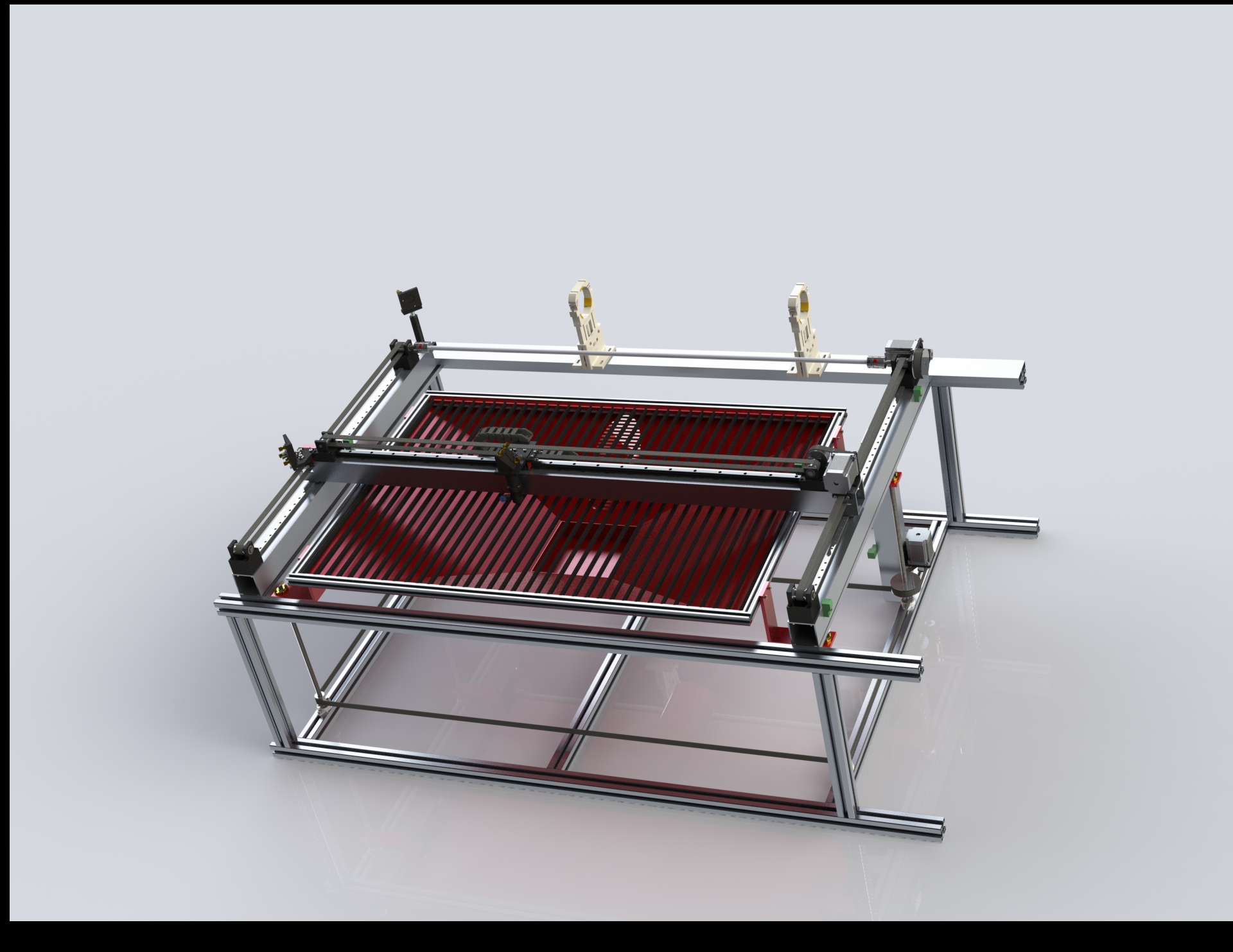

Если кому то это ещё интересно, то я выложил последнюю версию своей сборки на grabcad (https://grabcad.com/library/my-laser-cu ... parts-v4-1).
Что было сделано:
1. Переделана рама
2. Изменён внешний корпус
3. Изменён привод подъёмного столика
4. Обновлён файл с ценами, ссылками и комплектацией :)
Немного новых рендеров:
Full_Laser_1.JPG (3407 просмотров) <a class='original' href='./download/file.php?id=103084&mode=view' target=_blank>Загрузить оригинал (1.13 МБ)</a>
Full_Laser_2.JPG (3407 просмотров) <a class='original' href='./download/file.php?id=103083&mode=view' target=_blank>Загрузить оригинал (1.01 МБ)</a>

Re: Лазерный резак 40W по тонкой фанере 1000x700
Сообщение arkhnchul »
дверца спереди малавата будит имхо. Я бы предпочел ко всему пространству доступ иметь.
def
Сообщения: 1068
Зарегистрирован: 28 сен 2015, 14:43
Репутация: 92
Настоящее имя: Антон
Сообщение def »
arkhnchul писал(а):дверца спереди малавата будит имхо. Я бы предпочел ко всему пространству доступ иметь.
А зачем?
Корпус одевается после окончания сборки и проверки. Дверцы служат только одной цели - очистить обрезки из колокола. Если нужно совершить дополнительные ремонтные работы - корпус так же снимается и у вас опять полный доступ.

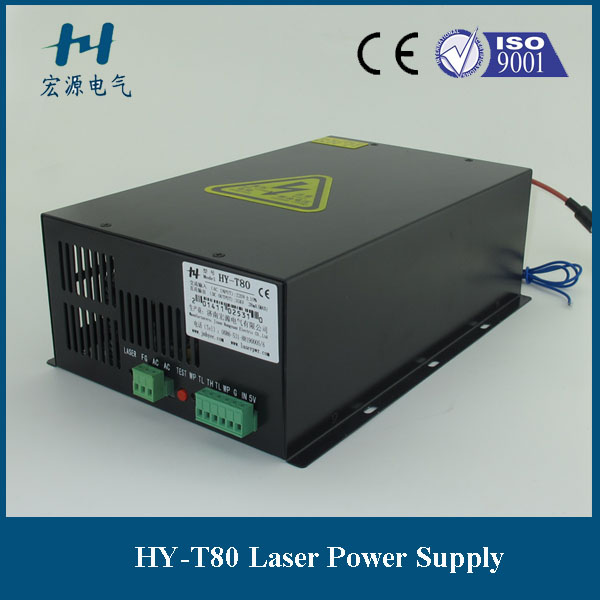

Сегодня занимался поиском блока питания и трубы.
Остановился на том, что мне хватит 80Вт.
Блок питания думаю взять такой:
Shandong Jinan Hongyuan HY-T80
20141227852548678.JPG (3327 просмотров) <a class='original' href='./download/file.php?id=103485&mode=view' target=_blank>Загрузить оригинал (75.27 КБ)</a>
Кто нибудь пользовался блоками питания от этой компании? Как они вообще? Стоит ли? Или плюнуть всё и всё же искать Reci? Цена у него приятная, в районе 110$, ближайший Reci P12 будет стоить от 270 плюс доставка :(

def писал(а):Кто нибудь пользовался блоками питания от этой компании?
такие полкитая делает, суда по али)
у меня такой, только 120Вт. Экрана нет, камеры нет, вайфая нет, аккумулятора нет, видеоускорителя нет, встроенный флешки нет, sd-карточку не читает, микрофона нет, динамика нет, не влагостойкий, не ударостойкий Что значит "как они вообще"?)) блок как блок, работать работает.
ЗЫ хотя да, есть глюк. Если долго (двое-трое суток) стоит включенным и не работает, может перестать зажигать трубку. Лечится выключением-включением.
Ответ на 5 :)
Поржал, спасибо!
Понятно, в принципе, мне его должно хватить :) Не вижу смысла переплачивать в 150$ только за экранчик...

Сообщение kupidon »
Нормальные блоки.
Свое отработает. Только процент вылета их из строя всегда есть. Это по опыту работы с 40Вт б.п. аналогичного производства.
За $270? )))
Берете два (по $110) за эту сумму с доставкой. Обычно бп если бракованный, а точнее собранный криворуко или удешевленный за счет выкидывания некоторых компонентов, то выходит из строя в течении месяца при активной работе. Запасной всегда сможете продать... Или оставить про запас.

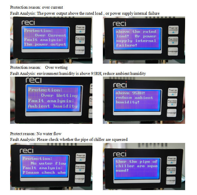

Спасибо. Наверное на нём и остановлюсь. Интересно другое... что показывает этот экранчик на бп Reci? О! Точно, почитаю мануал :)
Хм... почитал... нифига не понял. Нашёл только один, и тот на китайском... не, брать его не планирую... просто тупо интересно :)

Этот экран скорее всего чисто для визуализации ошибок и текущего состояния.
Точнее не визуализации, а текстового описания...
Такая себе встроенная диагностика, если я правильно понял.
1231840108_789.jpg (3245 просмотров) <a class='original' href='./download/file.php?id=103586&mode=view' target=_blank>Загрузить оригинал (110.92 КБ)</a>

kupidon писал(а):Этот экран скорее всего чисто для визуализации ошибок и текущего состояния.
Почему я интересовался....
У меня например контроллер не считает время работы трубы. А очень бы интересно было знать. Вот я и думал, может этот БП такое умеет :)
На сколько я понял, в Ruida 6442G такая функция есть :)
