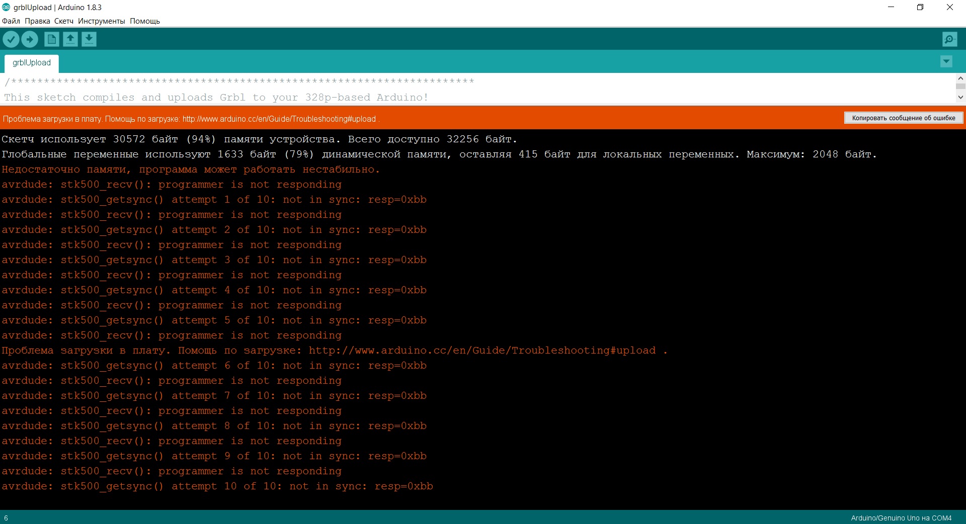

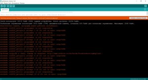

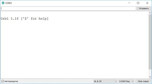

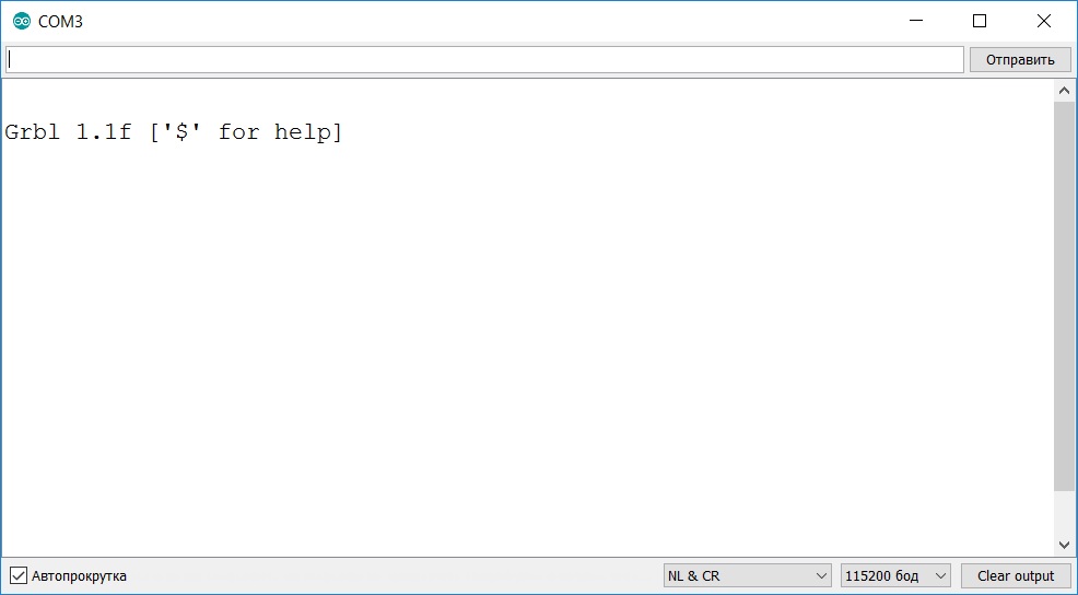

Сообщение iMaks-RS »
Как прошить WOODPECKER с 0.9 до 1.1
Постоянно валятся ошибки..
делал по мануалу (https://github.com/grbl/grbl/wiki/Compi ... -platforms)
Для проверки - загружил в Ардуино Уно, всё отлично..
Arduino UNO - success load.jpg (3214 просмотров) <a class='original' href='./download/file.php?id=119979&mode=view' target=_blank>Загрузить оригинал (44.27 КБ)</a>
Ошибки именно при загрузке в плату WOODPECKER , при сборке - ошибок нет.. только сообщения о малом количестве памяти..
woodpeker faeled boot messages.jpg (3214 просмотров) <a class='original' href='./download/file.php?id=119980&mode=view' target=_blank>Загрузить оригинал (444.15 КБ)</a>
