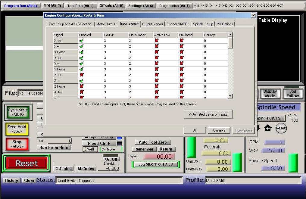

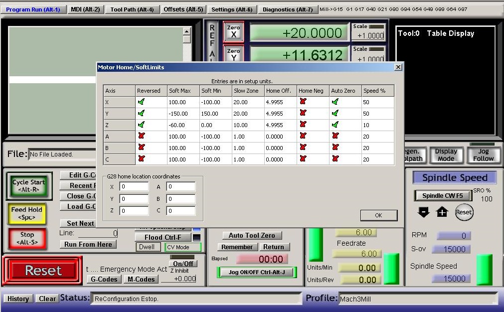

Подскажите с "концевиками".
Купил индуктивные, поставил на Home и Limit по всем осям. Когда происходит обнуление - HOME ось медленно подъезжает,останавливается и отъезжает на заданное расстояние, так по всем осям. При срабатывании концевика LIMIT съехать не возможно в связи с чем срабатывание датчика HOME пришлось сделать раньше чем LIMIT.
можно ли как то исправить данную ситуацию?
по сайтам полазил - везде пишут что происходит замедление движения, затем остановка и по кнопке ресет можно сползти.
скрины настроек прилагаю:
limit.jpg (4369 просмотров) <a class='original' href='./download/file.php?id=148773&mode=view' target=_blank>Загрузить оригинал (231.03 КБ)</a>
pin.JPG (4369 просмотров) <a class='original' href='./download/file.php?id=148774&mode=view' target=_blank>Загрузить оригинал (220.68 КБ)</a>
Rom327
Сообщения: 2760
Репутация: 437
Настоящее имя: Роман
Откуда: Подольск
Re: USB Motion Card STB4100
Сообщение Rom327 »
Так впринципе и должно быть: home должен находиться между limit. А за limit ездить нельзя, на то он и limit!
