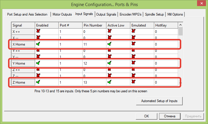

Здравствуйте.Сделал данные настройки,но при замыкании контактов на 12 Pin-станок продолжает работать.Версия 1,0.Куда смотреть.

lehamont писал(а):Здравствуйте.Сделал данные настройки,но при замыкании контактов на 12 Pin-станок продолжает работать.
Так и должно быть.
Y home — это вход для поиска базы по оси Y, а не аварийный концевой датчик.
lehamont писал(а):Версия 1,0.Куда смотреть.

Да, зелёная. А куда тогда подсоединить аварийниый концевой датчик ?

lehamont писал(а):Да, зелёная. А куда тогда подсоединить аварийниый концевой датчик ?
Подсоединять, или как настроить?
Вход аварийной остановки в настройках mach3 называется "Estop"
Лимиты оси Y: "Y++" и "Y--"
К какому входу подключите - такой и нужно прописать в настройках программы для выбранного сигнала.

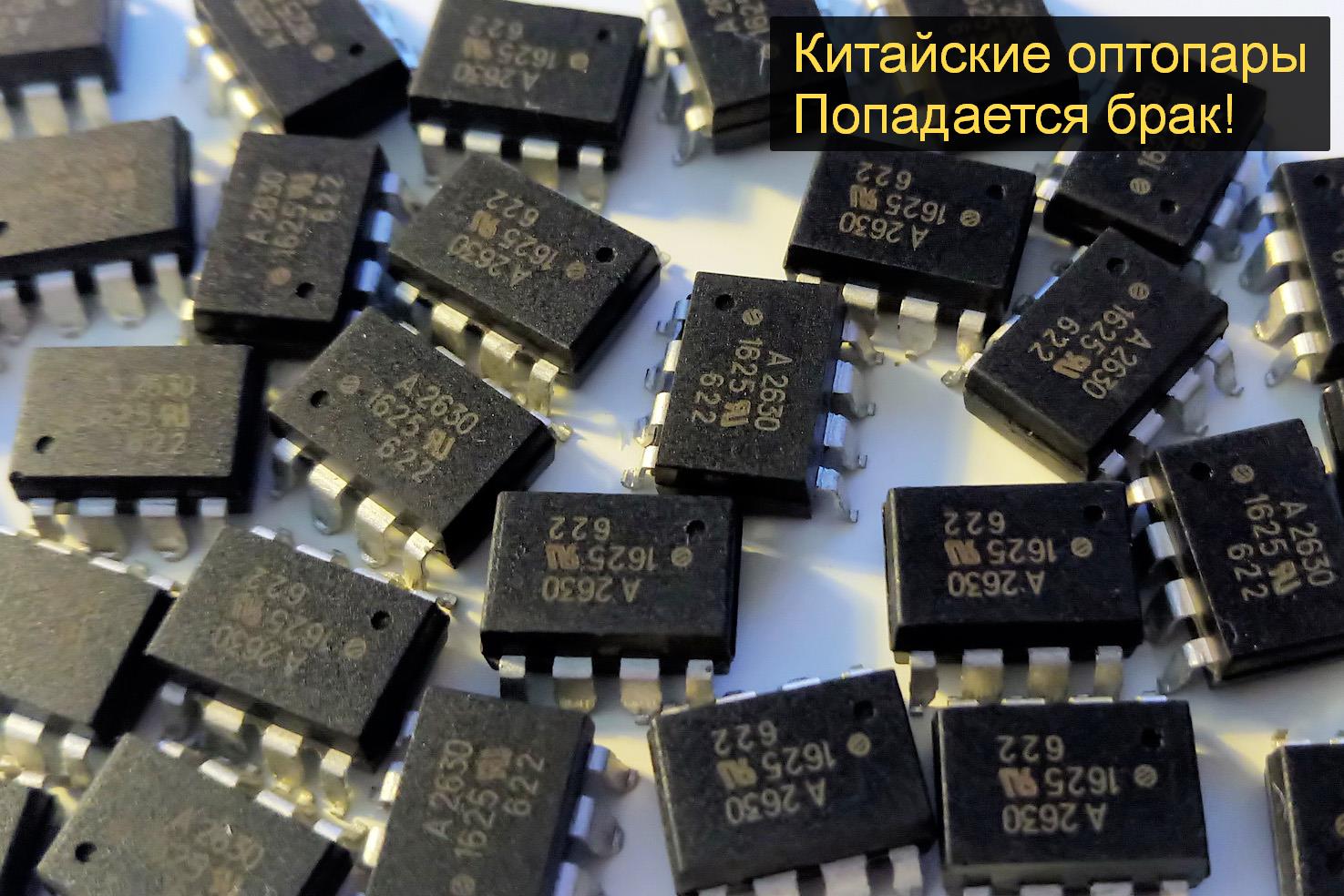

Внимание! Обнаружилась проблема с партией китайских оптопар A2630, устанавливаемых ранее в платы StepMaster на входные линии NCStudio X Y Z.
Партия оказалась с браком, и в случае установленной на плате бракованной микросхемы может приводить к постепенному смещению координат при работе от NCStudio.
Выявить дефект на этапе тестирования плат не удавалось, т.к. оптопары работоспособны, но выходной каскад подвержен влиянию помех (например, от инвертора шпинделя).
Сейчас я покупаю и устанавливаю оптопары европейского производства (в 7 раз дороже).
Если у кого-либо проявляется описанная проблема (смещаются координаты по какой-то из осей при работе от NCStudio) - Пожалуйста, сообщите!
Необходимо заменить плату или заменить оптопары на HCPL-2630 или HCPL-2631.

Re: StepMaster ver 2.5
Сообщение anahron »
Похоже у меня брак, только на днях подключил нску и все не мог понять почему по Х уезжает, причем сильно, за час фрезеровки на 5 мм смещается, а y,z в норме, как бы мне заменить?
