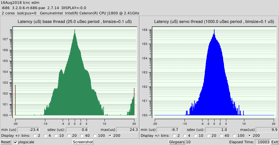

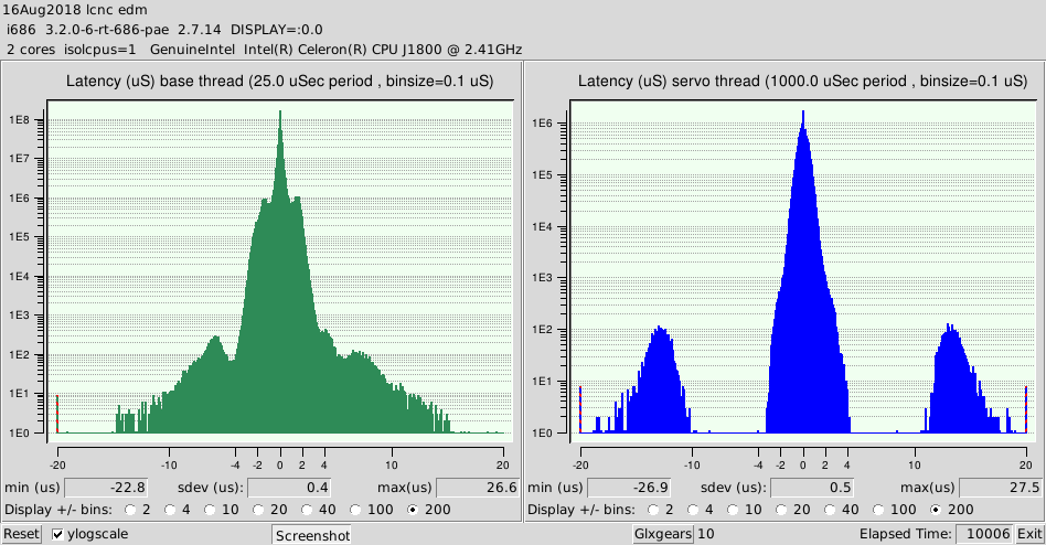

Тестирование GA-J1800N-D2H(PCB Rev 1.2, BIOS F6) + KVR13S9S8/4 4Gb
ga-j1800n-d2h_c0.png (4717 просмотров) <a class='original' href='./download/file.php?id=145019&mode=view' target=_blank>Загрузить оригинал (49.91 КБ)</a>
ga-j1800n-d2h_c1.png (4717 просмотров) <a class='original' href='./download/file.php?id=145020&mode=view' target=_blank>Загрузить оригинал (50.94 КБ)</a>
