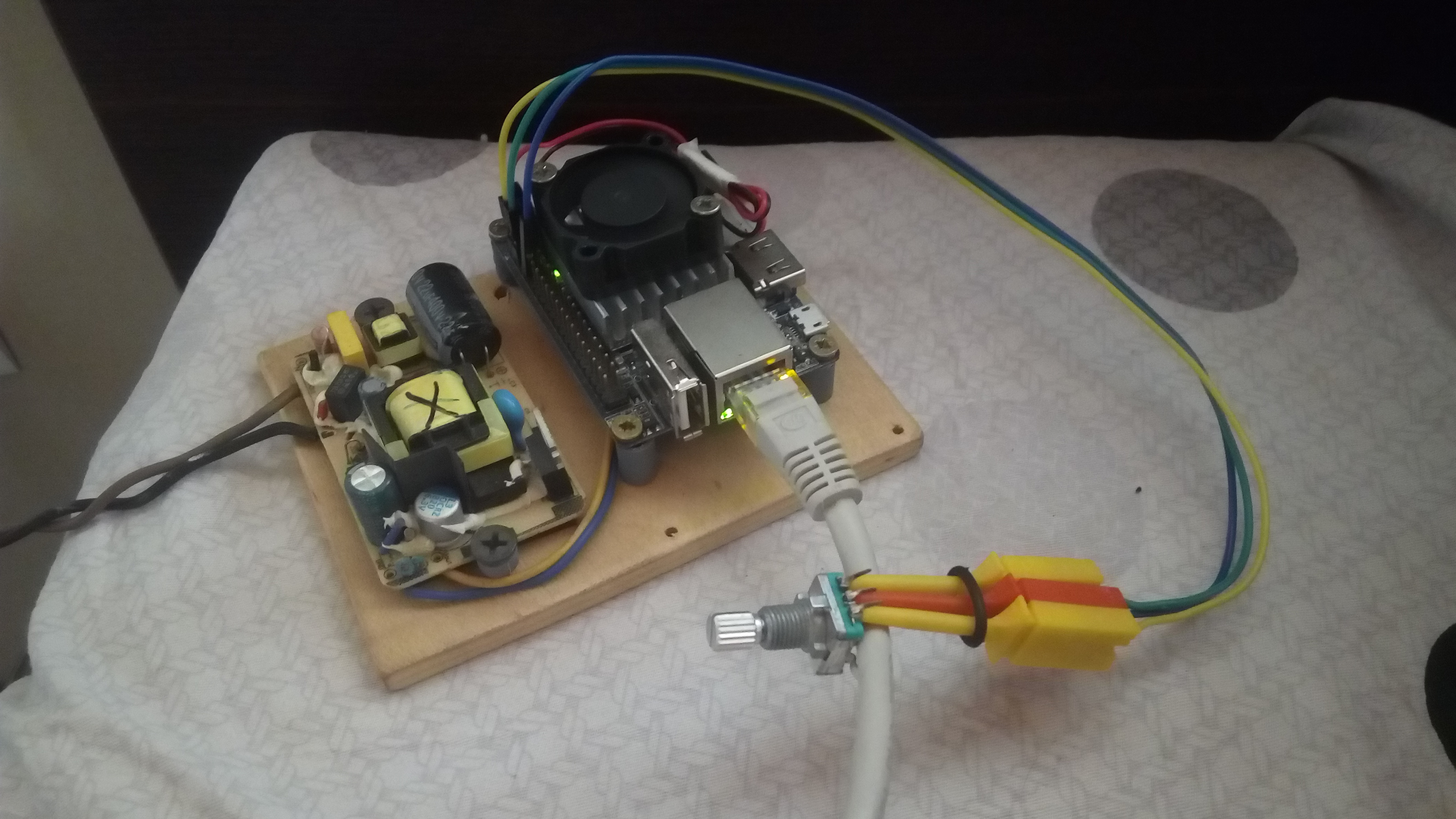

Занимаюсь энкодерной частью проекта. Уже исправлена пара-тройка косяков. Со стороны прошивки всё работает чисто, тестирую со стороны драйвера. Для тестов есть только обычный ручной энкодер на 80 PPR. Если кто-то позднее захочет проверить готовое на более точном энкодере, милости просим :)
Чуть позже хочу запилить веб-интерфейс для быстрой интерактивной проверки работы прошивки сопроцессора. Отдельная консольная программа для управления сопроцессором есть. Осталось только объединить её с вебсокет сервером (websocketd) и, собсна, веб-страницей. Сей веб-интерфейс нужен, чтобы без помощи LinuxCNC и консоли можно было на лету проверять работу движков и энкодеров. Пару кликов в веб-интерфейсе и можно в реальном времени рулить осями и смотреть позиции энкодеров.

Теоретически 3 оси по 200 КГц и три энкодера по 200 КГц должно потянуть. По крайней мере на H3, где МК пашет на частоте 450 МГц. На других чипах (H5/H6) частота МК будет поменьше (300 МГц).
ЗЫ все видимые косяки драйвера я только что исправил. Энкодер 80PPR работает на ура. Все желающие могут приступить к тестам энкодеров. Доки драйвера тут - https://allwincnc.github.io/docs.html. Простой HAL файл для проверки одиночного AB энкодера - https://github.com/allwincnc/linuxcnc/b ... r-test.hal
wget https://raw.githubusercontent.com/allwincnc/linuxcnc/master/src/hal/drivers/arisc/arisc-encoder-test.hal
halrun
source arisc-encoder-test.hal
подключаем AB энкодер к пинам PA12:A, PA11:B. Крутим, вертим и проверяем периодически позицию (arisc.encoder.0.pos)
show pin arisc

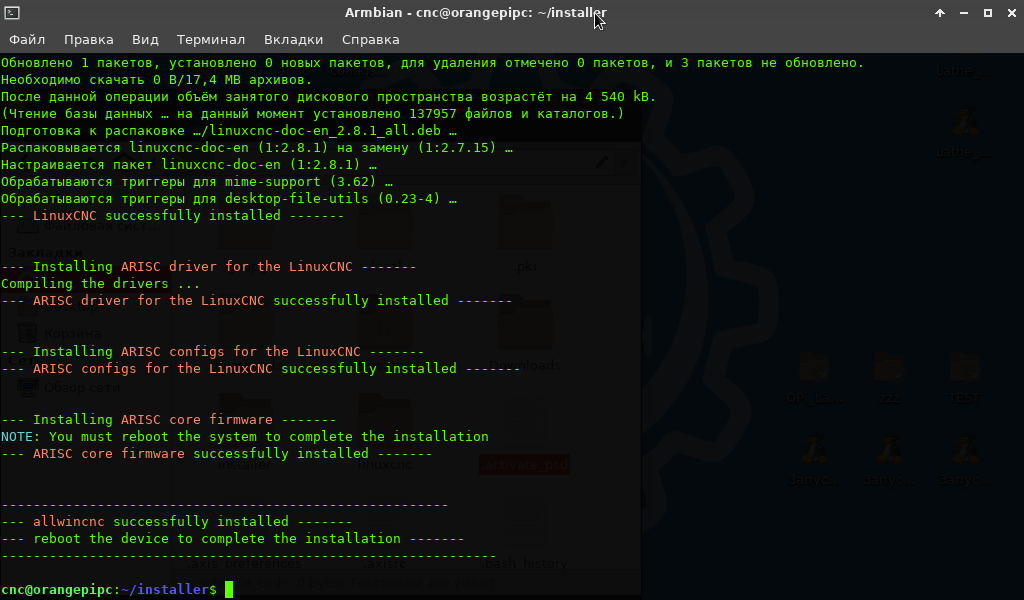

Старая карта не заработала, так что обновил используемую систему.
После перезагрузки латентность 50к-100к.
Ну и ЛЦНЦ 2.8 версия. С ней ещё не работал, так что нужно будет разбираться с конфируциями.
Попытаюсь сегодня настроить конфигурацию под мой токарный станок. (нужно будет вспомнить распиновки, которые распаял, что бы подключить)
Конвертер ещё рабочий для степконфига?

Re: LinuxCNC + Orange Pi (allwincnc)
Для нового драйвера конвертера пока нет :)

Проверял энкодер на OPi 1. Опытный OPi PC уже ушёл в рабочий станок.
