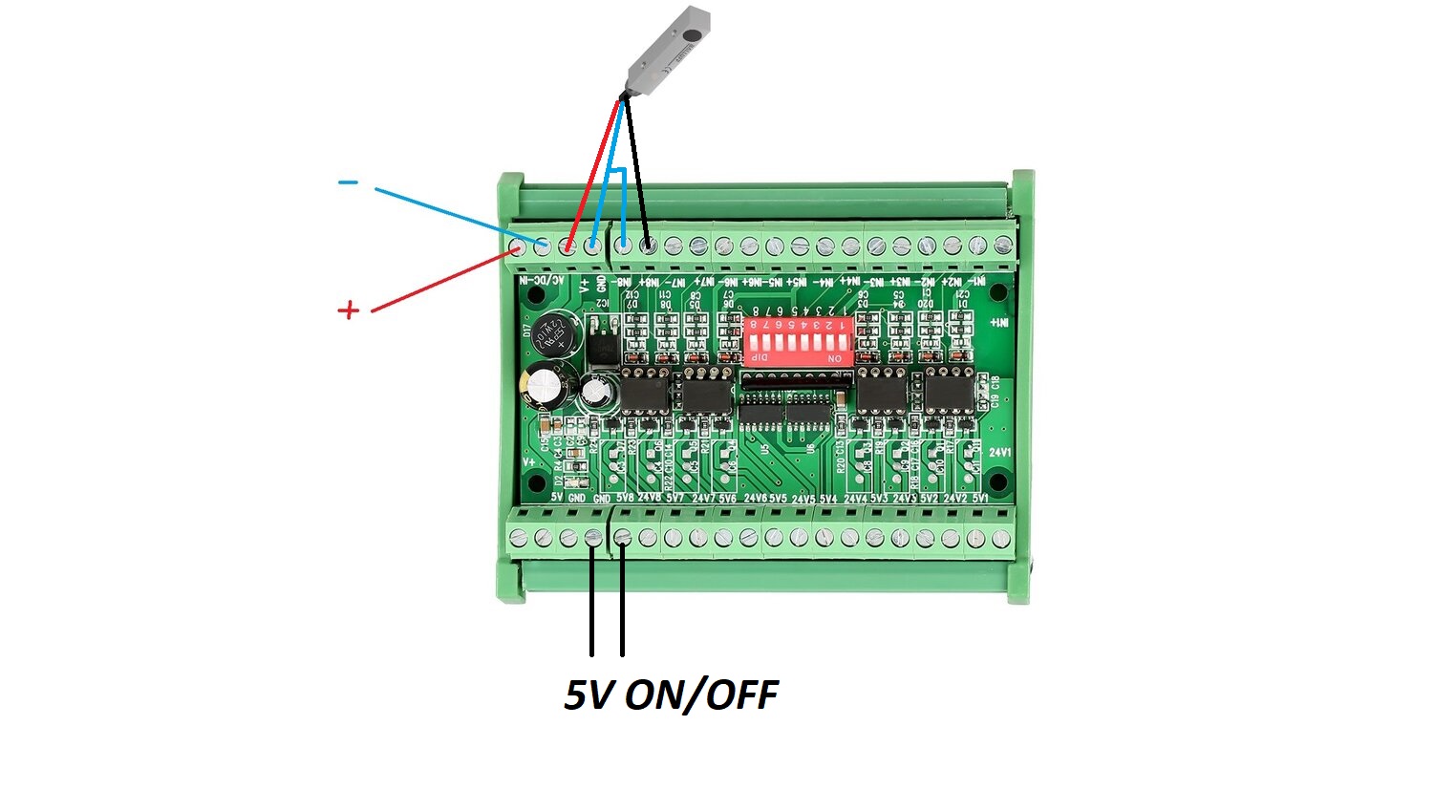

Ещё раз мне нужно пнп сигнал перевести в нпн.
пнп датчик при срабатывание замыкается на + и если при этом замерить напряжение между минусом и сигналом мы получим на мультиметре 24в, а это значит, что я пошлю на плату управления станка напряжение в 24В, плата этого не поддерживает и загорится синим пламенем, по этому мне нужно перевести с помощью этой платы сигнал пнп в нпн, нпн датчик замыкается на - это значит, что если замерить напряжение между минусом и сигналом то мультиметр будет показывать 0в, соответственно я смогу подключить такой датчик к плате управления который будет прерывать через себя сигнал платы управления, в зависимости от положения датчика.

Перевожу -это не сигнал ,а тип датчика .Почему ,лучше не знать ,а то там электронные дырки могут быть . На сигнальном (чёрном) проводе датчика не может быть силового тока от которого бывает синий дым ! Но похоже всё идёт к тому. Т.н. "прозвонка" применяется на ОТКЛЮЧЁННОМ оборудовании для поиска обрывов и замыканий ! Одна сторона платы это вход вторая выход , мерить (подключать щупы) нужно только с одной стороны .Рекомендую померить напряжение на том пине контроллера к которому требуется подключить датчик ,исходя из этого можно будет сделать вывод ,что должен дать датчик .Поясню,если там потенциал ,например 5 вольт, то сработавший датчик должен посадить его на ноль , если там ноль то сработавший датчик должен выдать напряжение 5 или 24 ,как то так . Но это моё частное суждение ,а не руководство к действию!

Вот замерил выходы, ничего на них не меняется, хоть 5 датчиков на вход подключай.

Сдается мне что платка до того универсальная ,что спасу нет и надобно сильно опутать ее проводами чтоб заработала . Если подключаем датчик пнп то его сигнальный (черный )провод лепим на in+ а соответствующий этому-же входу in- отдельным проводком подключаем к минусу (gnd) ( так как сдается мне , что оба входа оптопары попросту в воздухе "висят")
По фото плохо видно-но кажется там на плате вроде и индикация присутствует на срабатывание входа (иль место под нее имеется
То, что коричневый на V+ ,а синий на GND подключить и джампером выбрать необходимое напряжения питания 5-24 В думаю объяснять уже не надо ........
Ну а со стороны выходов -один щуп тестера на GND ,а второй в режиме измерения постоянного напряжения на соответствующий подключенному датчику выходной канал, коих там на один вход цельная пара с уровнем 24 и 5в
вот на них при срабатывании датчика и должно меняться напряжение с 24В до 0 В и с 5 В до 0 В если датчик НО и наоборот если НЗ .............

Во-первых, у вас датчег неправильно подключен. Во-вторых, у вас на выходах платы по сути NPN-транзистор, которую "подключает" нагрузку к земле(!!!) при срабатывания датчега на входе платы. У вас какая нагрузка подключена? Мультиметр?
PS на выходах скорее всего стоят N-канальный mosfet, т.к. на более прокачанной версии платы стоит irf640...

Т.Е. оставить как есть и просто добавить на входе перемычку с гнд на IN-
Индикация там только одна синий диод, сигнализирует подачу питания на плату.

Мне нужно подключить датчики pnp на плату управления станком, которая в свою очередь поддерживает только датчики npn.
Инструкция только та картинка в первом посту.
Ссылка ну например
тут
[/quote]
Подозреваю, что примерно так все выглядит.
- Схемка.png (9.57 КБ) 852 просмотра
датчик может питаться чем угодно, выпрямитель на плате можно не использовать.
Плата станка должна подтягивать входы к + своего питания. Это нужно померять тестером между землей и входом платы управления ( под питанием)
Если на входе платы есть своя опто-развязка, то питания там может не быть, и его нужно подать с этого конвертора(правда он тогда нафиг не нужен)
Для проверки работы - подключить тестер в режиме сопротивления между 5V1 и GND (черный на GND)- должна быть бесконечность или большое сопротивление.
Подать +5V на In1+, -5V на In1- от чего угодно - хоть от батарейки. Тестер должен показать уменьшение сопротивления до меньше 1kOm.
