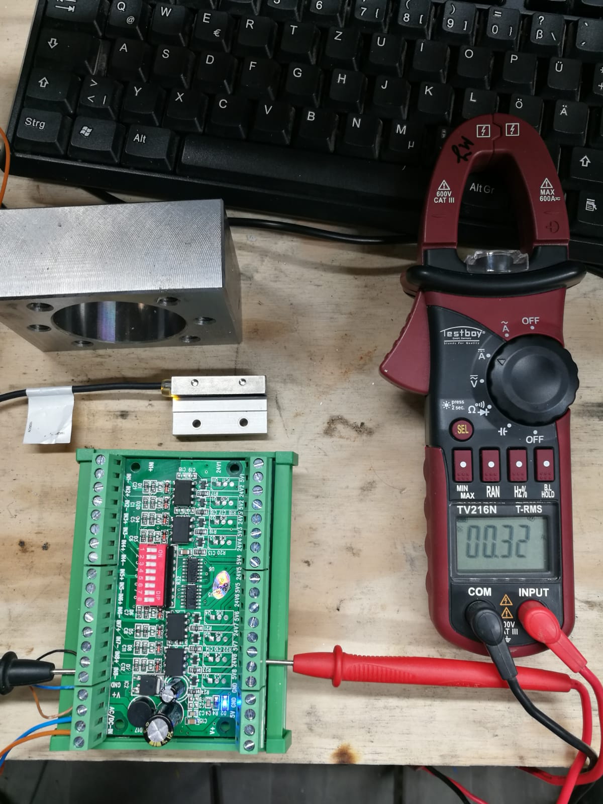

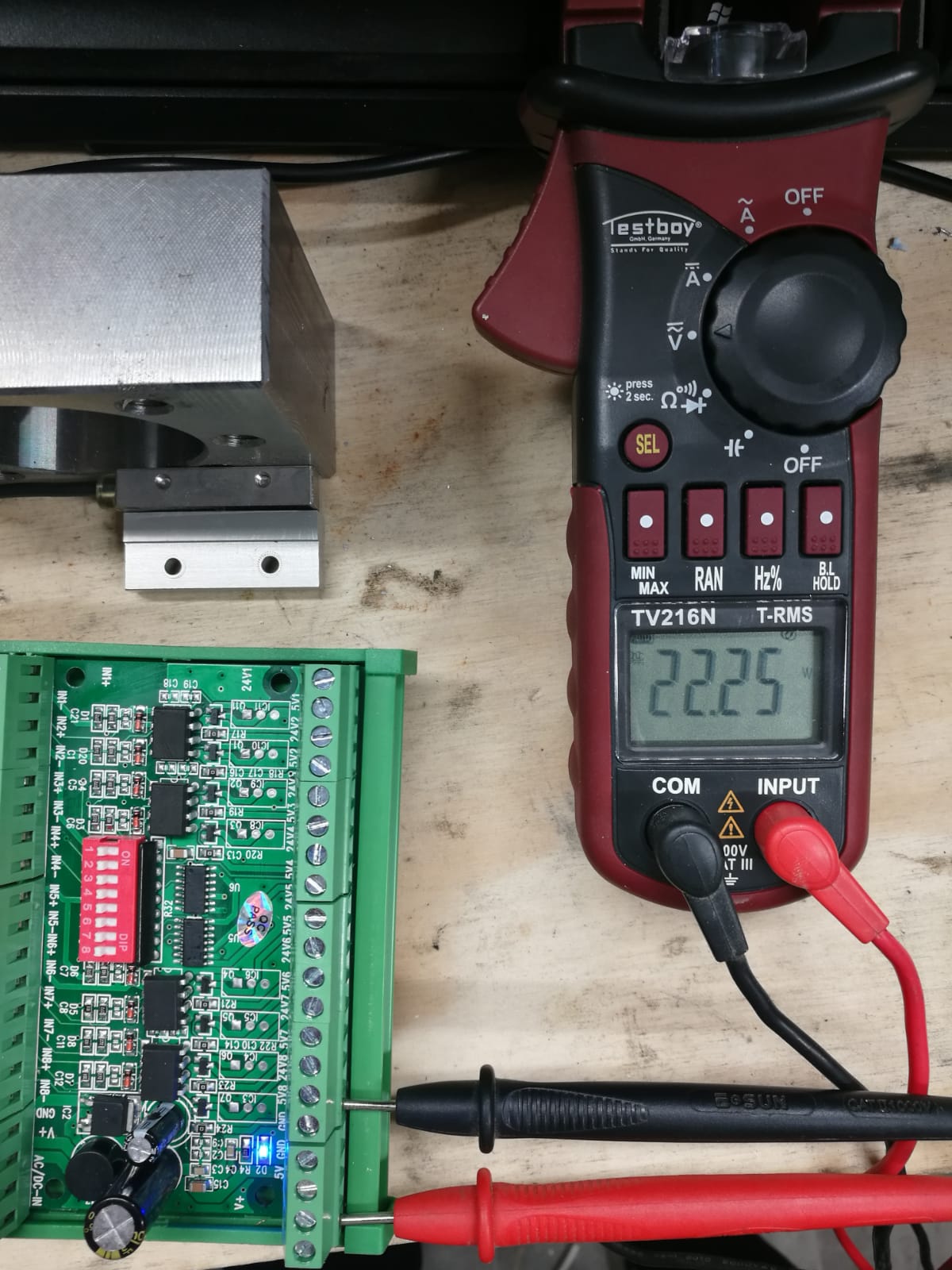

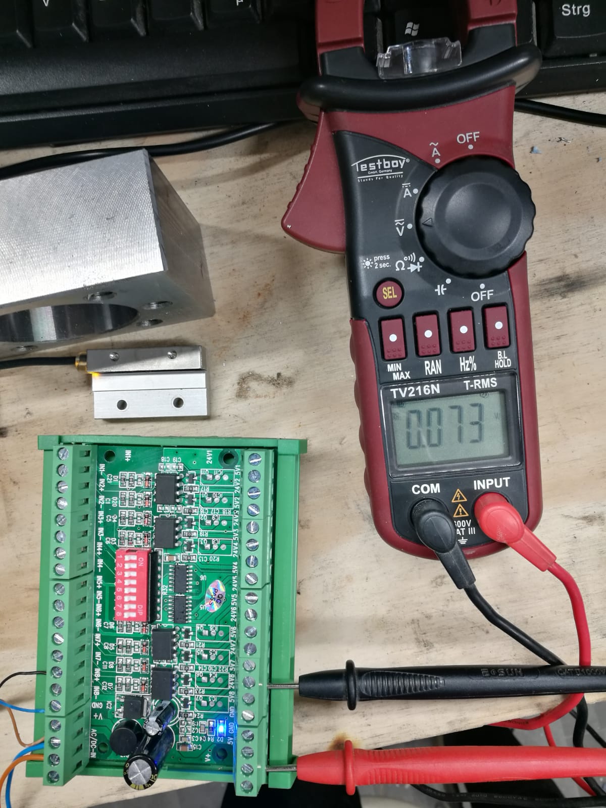

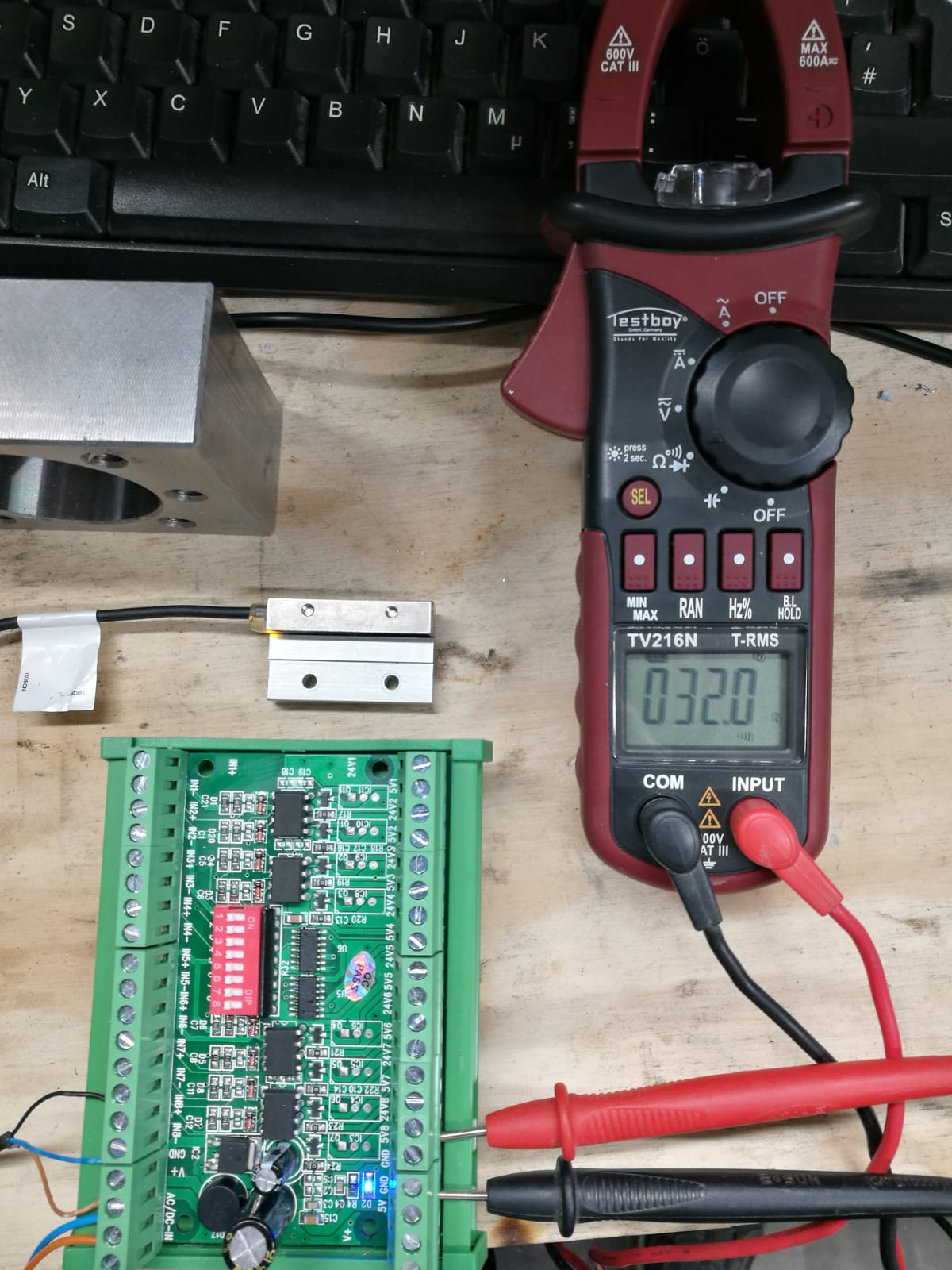

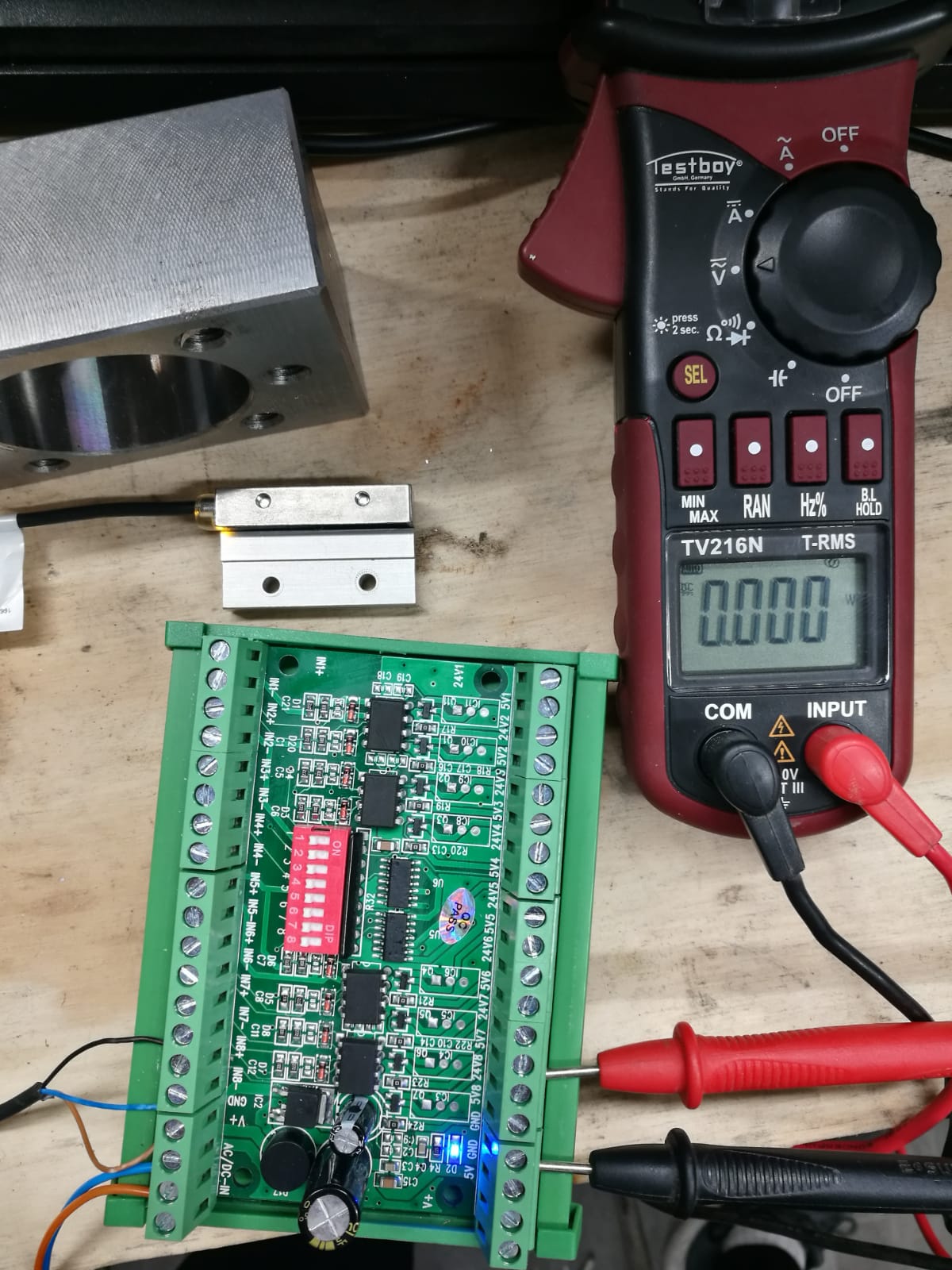

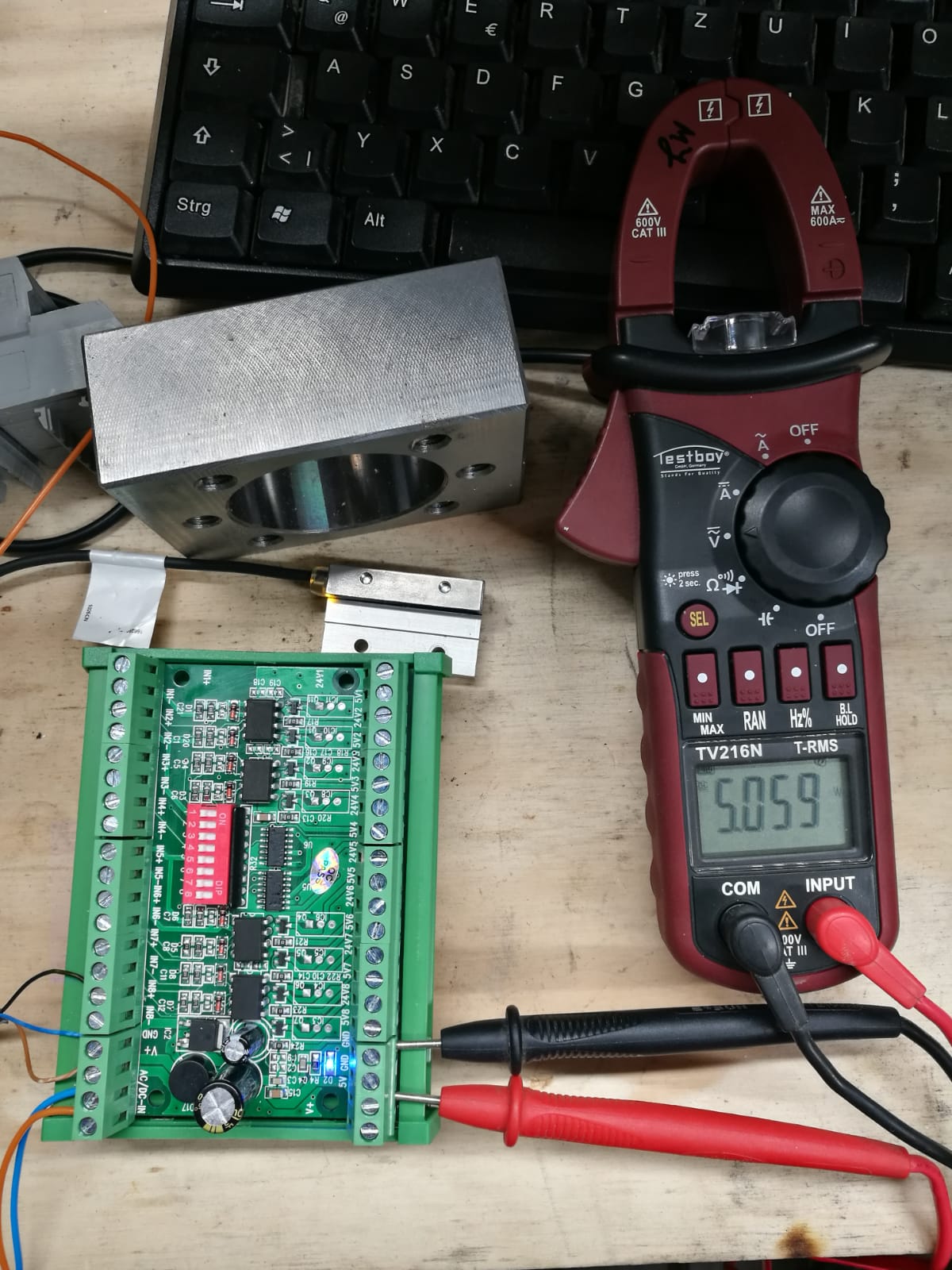

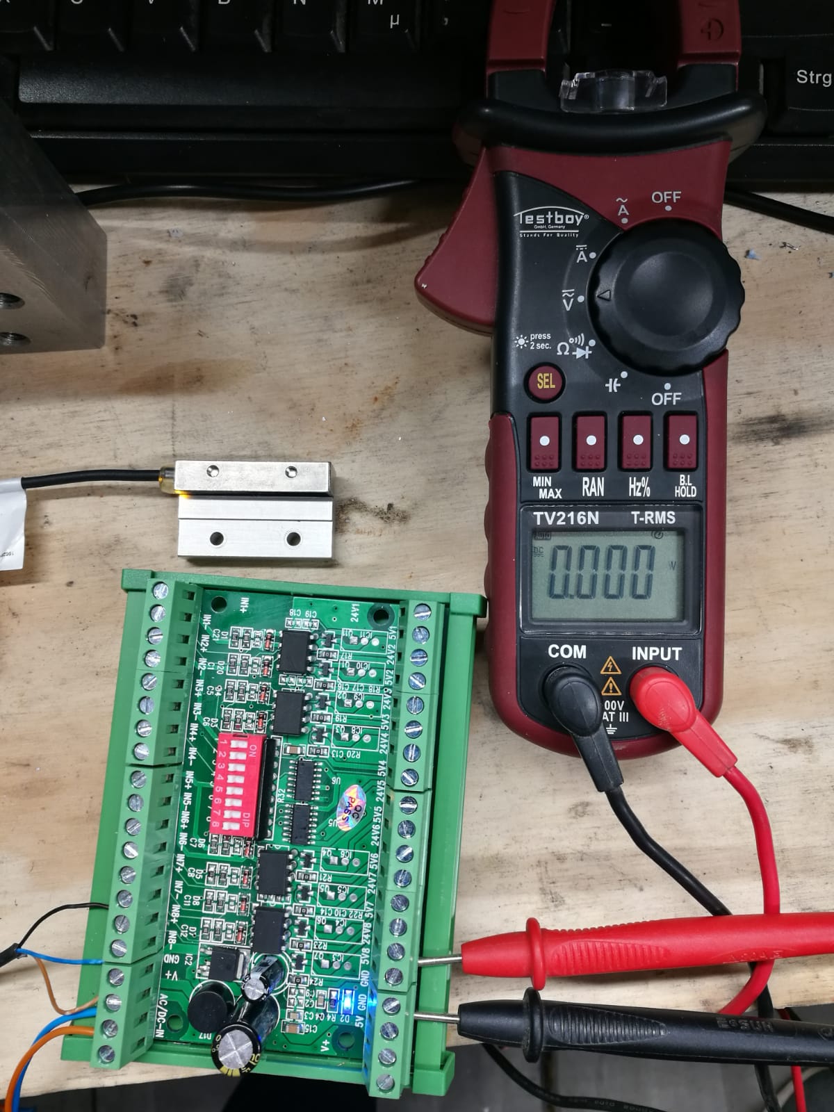

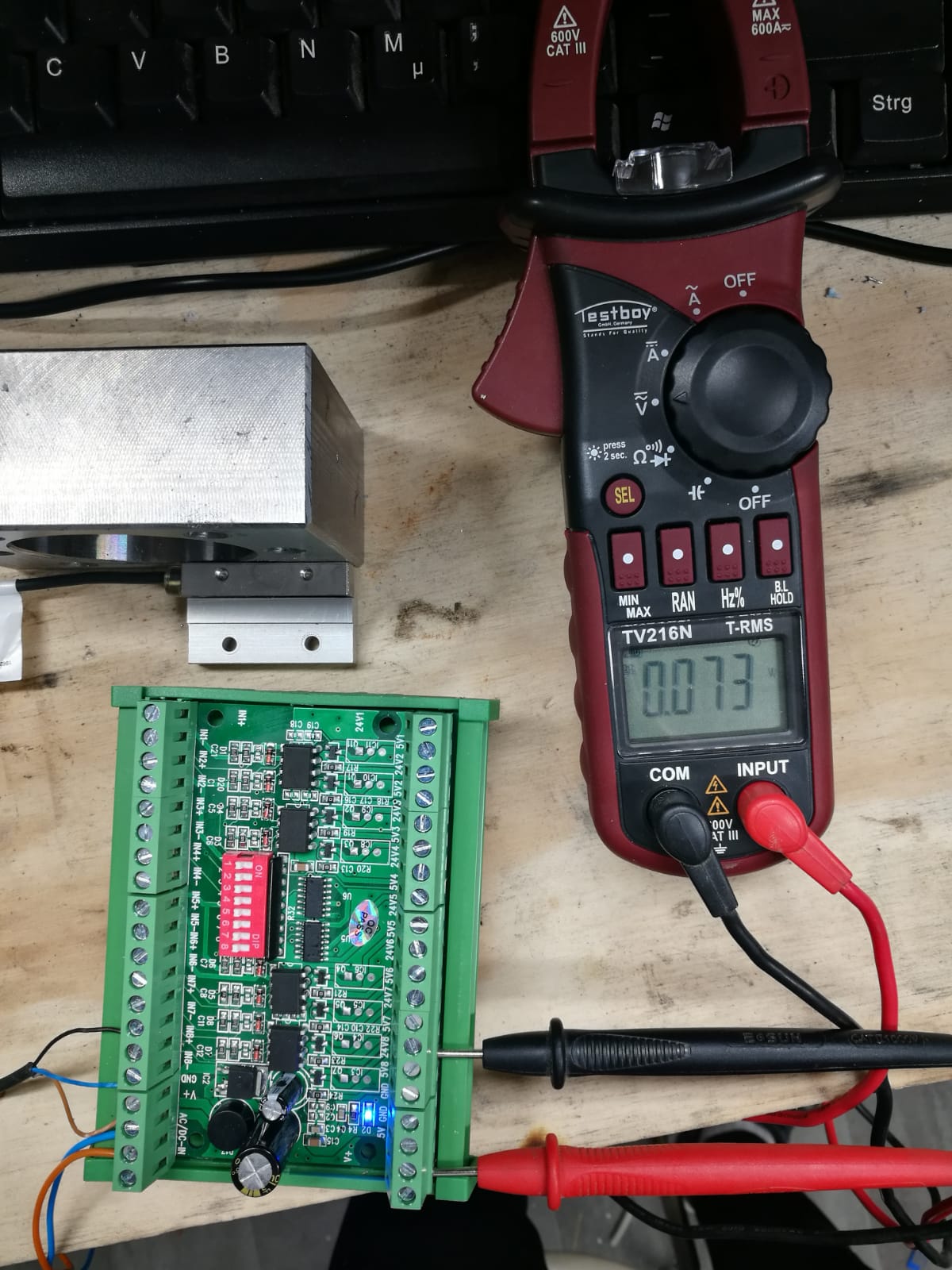

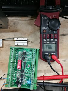

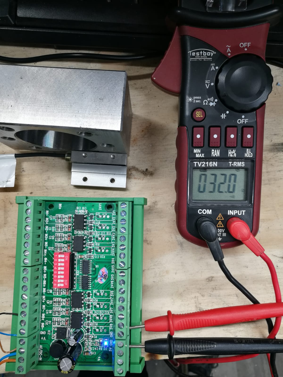

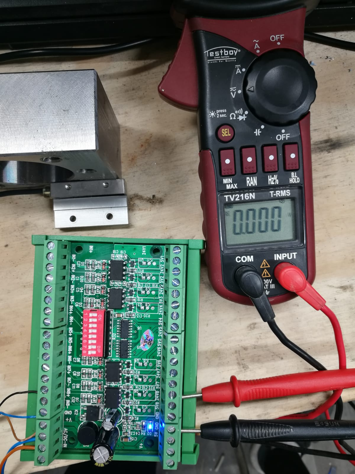

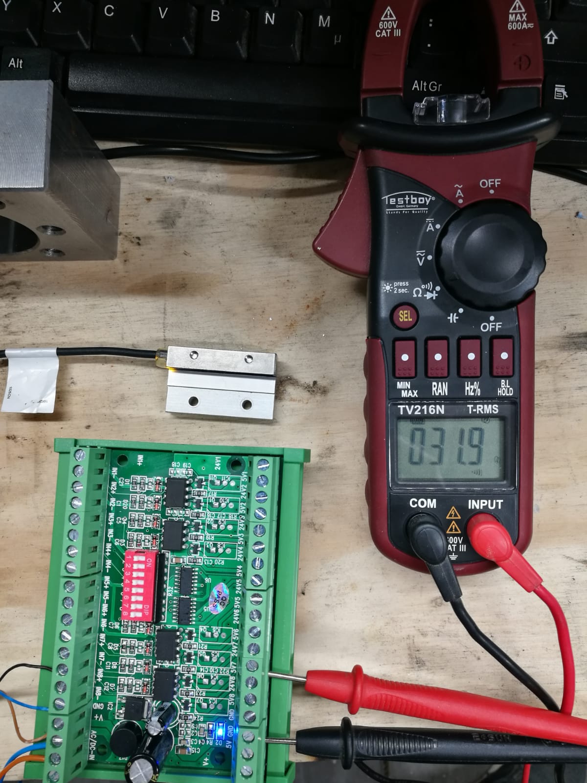

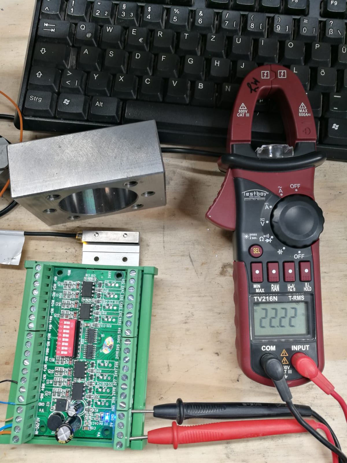

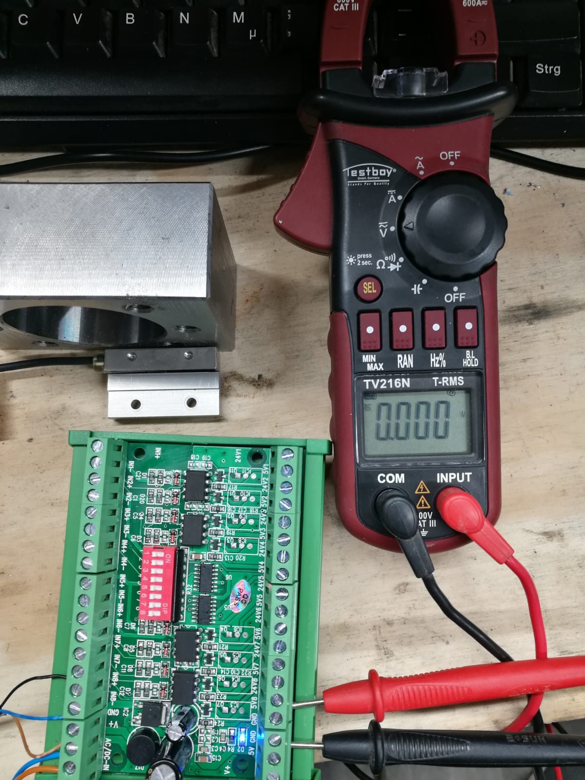

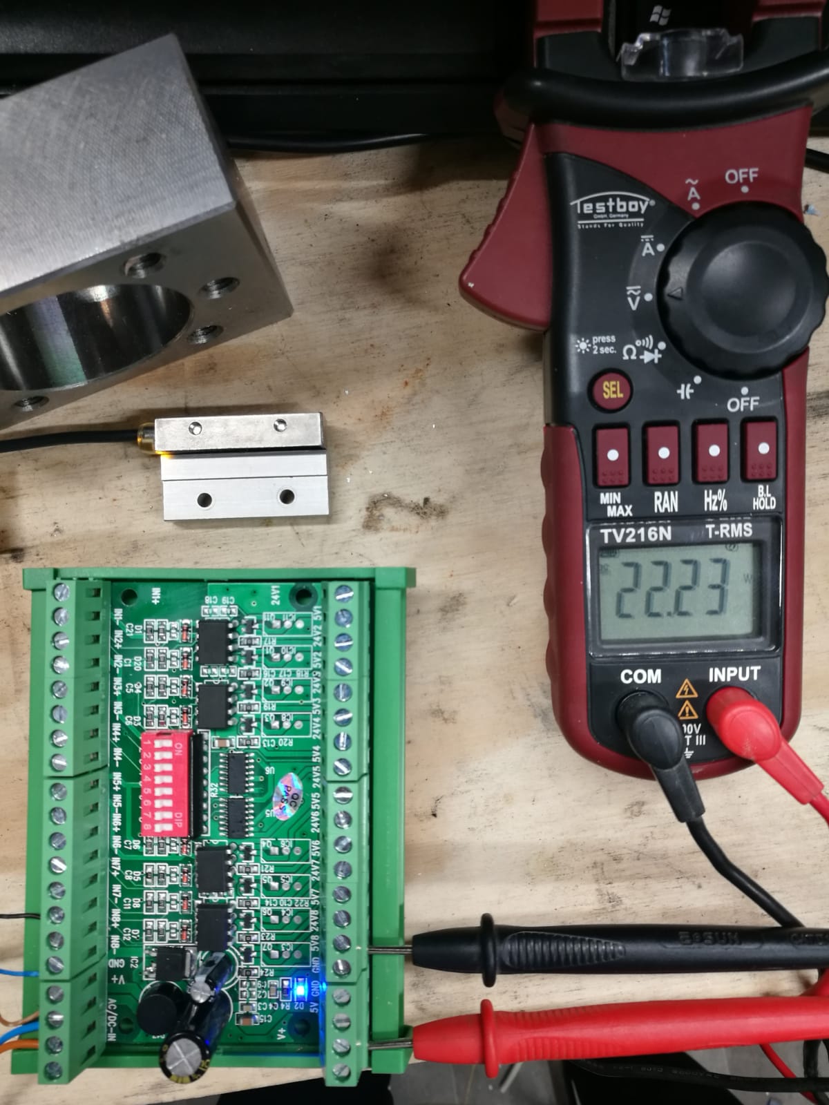

Вот замерил выходы, ничего на них не меняется, хоть 5 датчиков на вход подключай.

При чём выходы 5в с гнд пищат, причём все 8

download/file.php?id=192694&mode=view&mt=1
Вот при этом соединении если убрать металл от датчика что показывает? Должно пропадать напряжение . Вот на последней это датчик сработал или нет ? Как то криво всё.На сигнальном то проводе датчика меняется напруга(красным щупом ,чёрный на GND) от металла ?
Бессистемные фотки разглядывать не интересно ,подписывай что измеряешь что ли.

download/file.php?id=192691&mode=view&mt=1
Мне кажется или тут попытка измерения тока ?

Bioraptor писал(а): ↑24 фев 2021, 23:31 Вот замерил выходы, ничего на них не меняется, хоть 5 датчиков на вход подключай.
Во-первых, у вас датчег неправильно подключен. Во-вторых, у вас на выходах платы по сути NPN-транзистор, которую "подключает" нагрузку к земле(!!!) при срабатывания датчега на входе платы. У вас какая нагрузка подключена? Мультиметр? ;)
PS на выходах скорее всего стоят N-канальный mosfet, т.к. на более прокачанной версии платы стоит irf640...

гражданинъ писал(а): ↑25 фев 2021, 00:26 download/file.php?id=192691&mode=view&mt=1
да тут я замерял количество ампер на том варианте который я думал что верный.

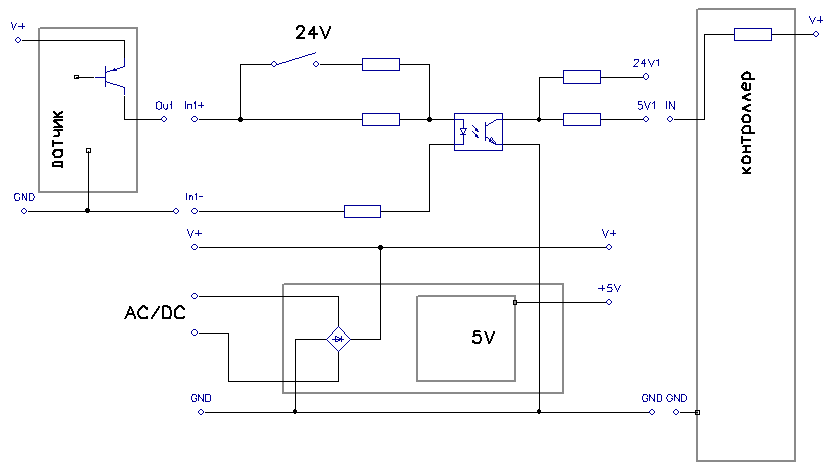

calabr
Сообщения: 678
Репутация: 146
Настоящее имя: Calabr
Откуда: Киев
Сообщение calabr »
[/quote]
Мне нужно подключить датчики pnp на плату управления станком, которая в свою очередь поддерживает только датчики npn.
Инструкция только та картинка в первом посту.
Ссылка ну например тут
[/quote]
Подозреваю, что примерно так все выглядит.
датчик может питаться чем угодно, выпрямитель на плате можно не использовать.
Плата станка должна подтягивать входы к + своего питания. Это нужно померять тестером между землей и входом платы управления ( под питанием)
Если на входе платы есть своя опто-развязка, то питания там может не быть, и его нужно подать с этого конвертора(правда он тогда нафиг не нужен)
Для проверки работы - подключить тестер в режиме сопротивления между 5V1 и GND (черный на GND)- должна быть бесконечность или большое сопротивление.
Подать +5V на In1+, -5V на In1- от чего угодно - хоть от батарейки. Тестер должен показать уменьшение сопротивления до меньше 1kOm.
