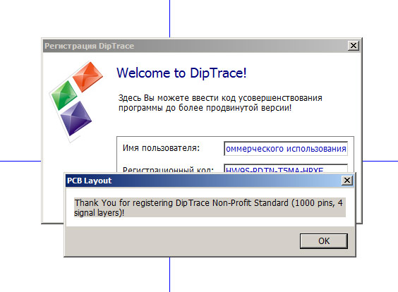

Бесплатная версия 300 выводов и 2 слоя. Мне за глаза! При этом проектирую такие платы, что чпу не поможет и заказываю платы в Китае. При желании можно легко найти ключ на 1000 выводов и 4 слоя. Тут уже точно чпу не поможет. При этом, имхо, делать платы больше 2000 выводов и 6 слоёв - 35000 руб точно окупится, поскольку для дома , для хобби так сказать, такое и нафик не нать. Если конечно не приспичило самому материнку сделать.
kip96 писал(а):Бесплатная версия 300 выводов и 2 слоя
Вообще-то 1000 выводов, и 2 слоя...

exe писал(а):диптрейс есть бесплатная версия - 1000выводов и 2 сигнальных слоя, для домашнего употребления на мой взгляд за глаза
Где? Диптрейс есть "триал" на 30 дней. А дальше только покупка.
И да - ваш вариант(1000 пинов и 2 слоя) в природе не существует. Ближайший - 500 пинов и 2 слоя - 4000р. Не верите? Извольте: http://diptrace.com/rus/buy/online-store/
selenur писал(а):Вообще-то 1000 выводов, и 2 слоя...
Вообще-то светить серийник к ломаным версиям программ немного глупо ;) Цены на диптрейс я привёл чуть выше - найдёте там свой вариант - напишите ;)
И да:
Все функции и библиотеки, без 3D моделей. Бесплатная версия, ограничение на 300 выводов и 2 сигнальных слоя максимум, только некоммерческое использование
- это БЕСПЛАТНАЯ версия на 300 пинов и 2 слоя для некомерческого использвания. Смотреть тут: http://diptrace.com/rus/download-diptrace/ Хотя, для дома 300 пинов на слоях - "маловато будет" - один "жирный" МК сожрёт половину(а то и больше) пинов :(
arkhnchul писал(а):вы видите в цитате три буквы "CAM"?) спринт тут причем?
Хм, наверено при том-же, при чём и альтиум ;) И да - спринт тоже(до некоторой степени) имеет поддержку гербера(как и орёл).
Это не ломанная версия, получена от компании diptrace, для свободного пользования, тем кто этим занимается для хобби!!! Любой написавший им письмо, с легкостью получит именно этот серийник.
Почему в открытом доступе сразу этого нет, я не знаю.
Так что всё нормально.

с диптрейсом ошибочка, бесплатный ключ для не коммерческого использования дает не 1000пинов и 2 сигнальных слоя, а 4 сигнальных слоя и 1000пинов
кстати, если пинов не хватает, то можно часть платы экспортировать в гербер и затем импортировать обратно в дип, пины превратятся в обычные векторные дорожки, которые перестанут считаться, такой финт помог когда делал заказ плат в Китае и нужно было для панелизации размножить платы, хотя конечно подойдет не для всех случаев.

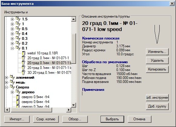

vladgen-nk писал(а):Добрый день.
Недавно купил станок 3040Z-DQ USB. (Mach3, 300W 11000 об/мин).
Пробовал создать первую плату - не очень получилось. Думаю надо подбирать скорости перемещения, глубину реза и т.д.
Хочется увидеть на что все таки способен станок.
Кто нибудь может поделиться готовым файлом для фрезеровки небольшой печатной платы в программе Mach3 конусной фрезой 0.1 мм?
Или может есть тестовые шаблоны фрезировки на разных режимах, чтоб найти наилучший результат?
Заранее спасибо.
глубина реза - чуть толще слоя меди, если забуриться глубоко таким мелким гравером, сломает кончик, глубину реза ставлю обычно - 0.02мм.
режимы такие
23763.jpg (4096 просмотров) <a class='original' href='./download/file.php?id=100359&mode=view' target=_blank>Загрузить оригинал (95.94 КБ)</a>
, раньше работал на 400мм/мин, но иногда скалывало пятку
для граверов с большим углом, подачу можно увеличить, насколько это зависит от вашего станка, только подбирать.
11тыщ маловато для такого гравера, я на такой скорости работаю только граверами от 0.2мм и больше.
такой простенькой уп тестирую граверы, хватает для того, чтобы оценить качество реза и скорректировать диаметр пятки гравера (у китайских граверов он как правило отличается от заявленной).
test-0.2.rar
тестовая УП, формат artcam2012
(13.56 КБ) 407 скачиваний

Vakulyuk писал(а):Что если подачу уменьшить, все равно будут ломаться при гравировке плат?
если глубоко не вгрызаться и при подаче 150-200мм/мин, то и на 10 тысячах можно гравировать 0.1гравером, ставьте минимальную подачу 50-80 и повышайте до тех пор, пока не сломается пятка, выше 300 при оборотах 10000 с большой вероятностью сломается, так и определите возможности станочка

А еще занижайте ускорения на осях. Потому что с большими ускорениями шпиндель на резких поворотах будет дребезжать и съедать дорожки. Станок ведь на висячих валах?
