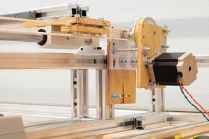

Вот до чего сегодня дособирал.
ЗЫ Aftaev, ты еще не видел как я собираюсь ремни оси Х синхронизировать :hehehe:. Мне аж самому страшно :freak:.

Nick писал(а):Мне аж самому страшно .
Плющить и Колбасить наверно будет не по детский.

Скоро увидишь :).

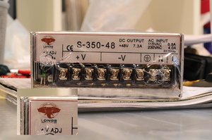

Распаковал полученный на неделе блок питания (от OOO Акетон), и что же я там увидел:
Чтож... посмотрим как он в деле :think: ....

почем брал?
Re: Хочу купить ЧПУ лазер (... но уже собираю сам)
1600р. где-то так.
Nick писал(а):Чтож... посмотрим как он в деле ....
На 99,9999% уверен что работы Лонгс там 0,0001% - наклейку свою приклеили и все. Так что переживать не стоит.
