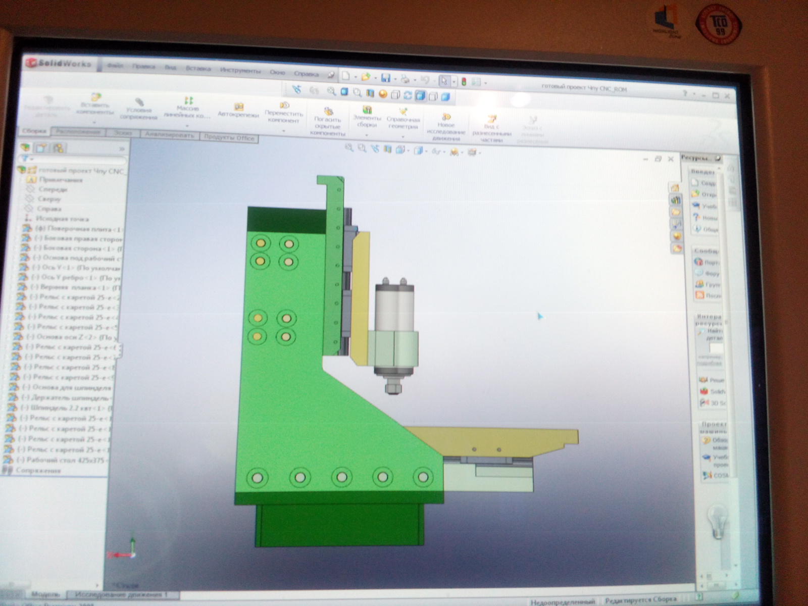

Закончил основные детали проекта.
IMG_20150406_003654.jpg (2819 просмотров) <a class='original' href='./download/file.php?id=47574&mode=view' target=_blank>Загрузить оригинал (728.88 КБ)</a>
Сообщения: 13713
Re: фрезер по стали.
Плиты оси Z толще хотяб 50мм +ребра
Coffeein
Сообщения: 2144
Репутация: 291
Сообщение Coffeein »
Не слишком 50? Из стали он тяжелый будет.
Coffeein
Сообщения: 2144
Репутация: 291
По жесткости и изгиб не лучше чем дюраль?
Сообщения: 8408
У меня железка толщиной 27 мм, в итоге ребра поставил :)
Coffeein
Сообщения: 2144
Репутация: 291
Там так, по центру где опоры швп, утонщается до 14мм, в целом плита толщиной 35мм, плюс два по 2см ребра жесткости. Можно цельно сделать, из 55мм плиты, но тогда шпиндель уходит еще больше вперед. Тогда и ход по оси х нужно со столом удлинять.

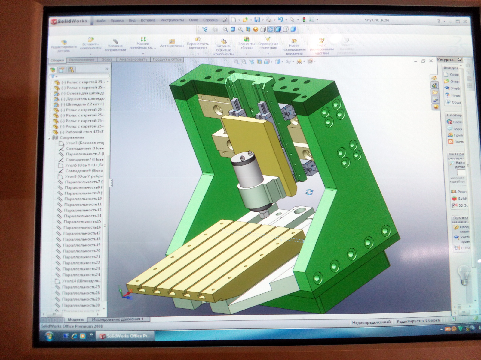

Вот еще сбоку (2755 просмотров) <a class='original' href='./download/file.php?id=47589&mode=view' target=_blank>Загрузить оригинал (559.25 КБ)</a>
Вот еще сбоку
Сообщения: 8408
Проще ребра прикрутить в сторону шпинделя
Coffeein
Сообщения: 2144
Репутация: 291
В сторону шпинделя, можно. Но это не прибавит жесткости основы оси z.
Сообщения: 9583
Я вот никак в толк не возьму, почему висит в воздухе половина оси X?! Это видимо какая-то хитрая система, о которой никто из присутствующих на форуме не знает? :think:
Лично я никак не могу найти никакого рационального объяснения для такой конструкции :wik:
Сообщения: 8408
еще как прибавит, подвижная часть тоже имеет склонность прогибаться
мы с Александром недавно ставили опыты, ребра работают :)

nik1-Ребра поставит не проблема. Этот часть станка легко снимать и доводить. Predator , a какой смысл под ось Х, столько железа подсьраивать? Есть необходимость?
Сообщения: 13713
На часть которая с рельсами тоже обязательно ребра в сторону шпинделя.
Coffeein
Сообщения: 2144
Репутация: 291
Если вместо основной толщины 35мм взять 55мм, место под опоры швп станет 34мм вместо 14мм. А под двигатель на верху можно еще ребро прикрутить сзади. Хватит?
