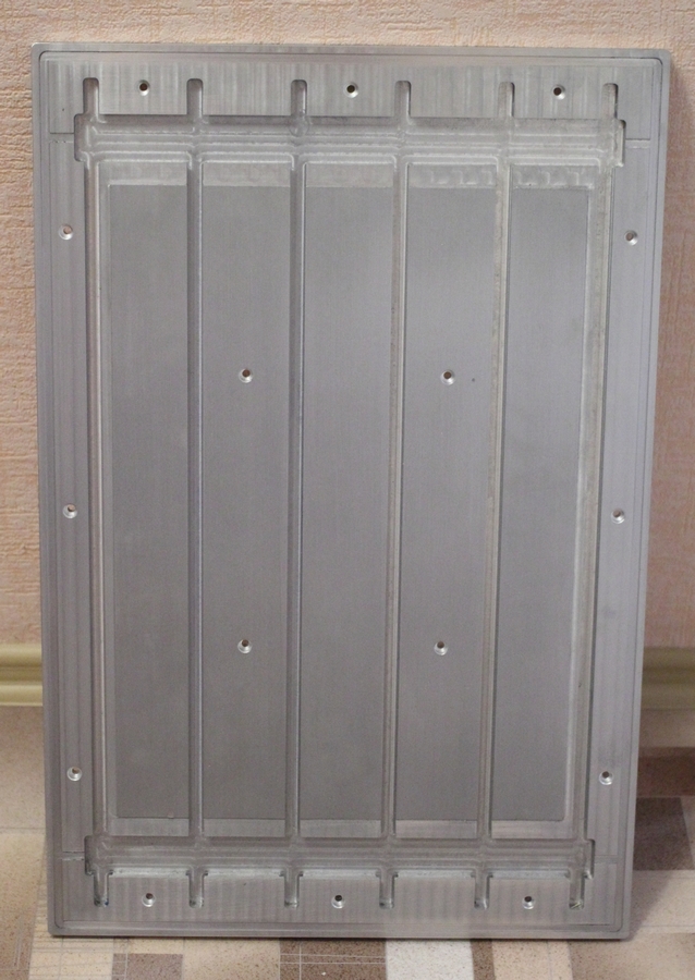

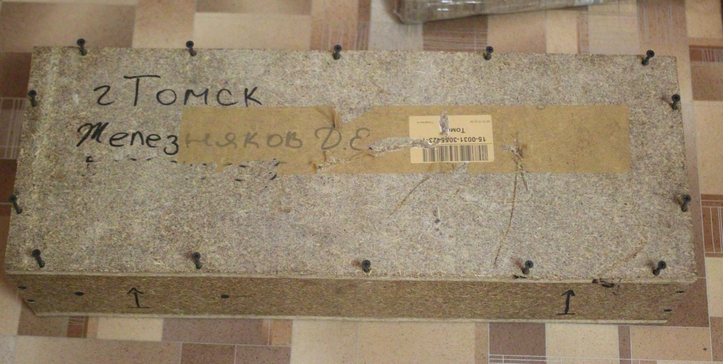

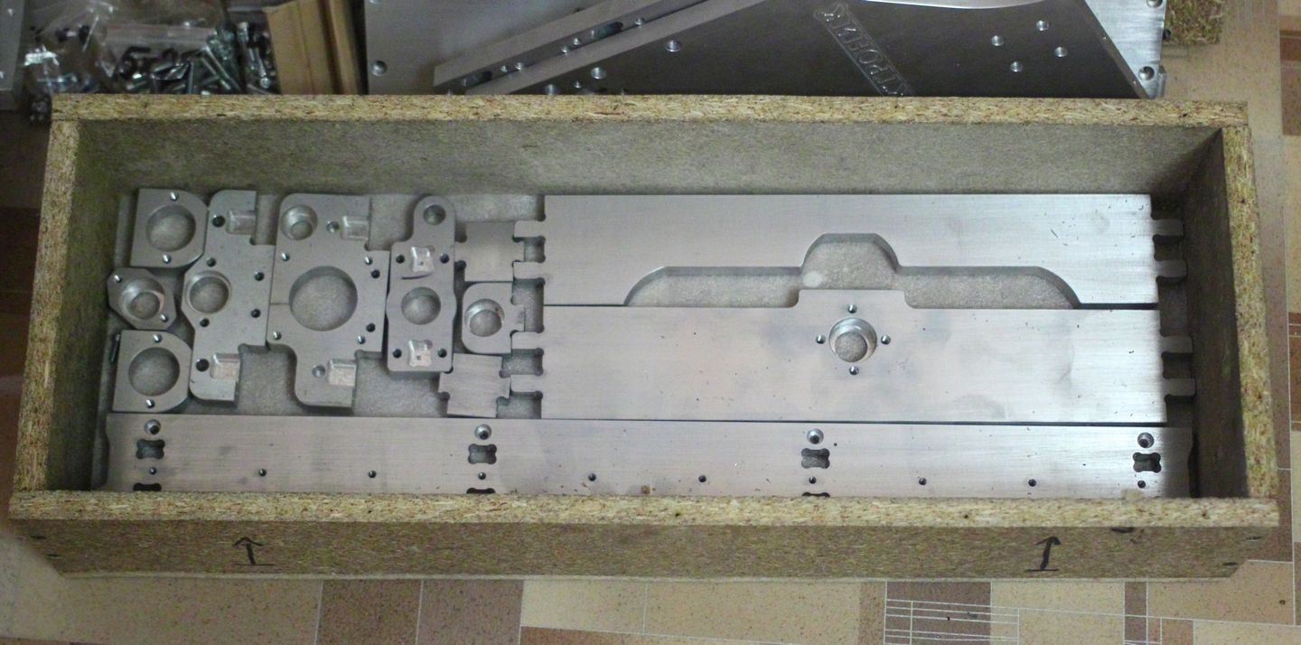

Всем, день добрый!
Появилась возможность подготовится к обновлению своего вектроника А4-12К (http://www.cnc-club.ru/forum/viewtopic.php?f=3&t=7096)
Все же оказался мал размер поля А4 для меня :(
Заказал себе наборчик Вектроник А3-РП НС (http://vektronik.ru/stanki/a3/20-a3-rp)
От момента заказа до получения посылки прошло дней двадцать, всё пришло как обычно в лучшем виде.
Особенно шикарен стол :)
Наиль, БОЛЬШОЕ СПАСИБО!!!

Для набора механики А4-12К не скажу, для А3-РП НС 22 кг + 8 кг стол.

Выглядит очень достойно! Какой толщины стол?

Из плиты Д16, 14 мм.

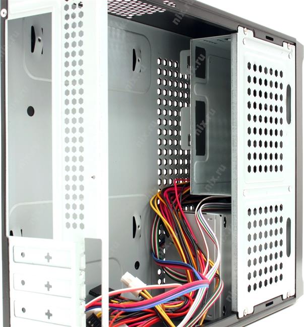

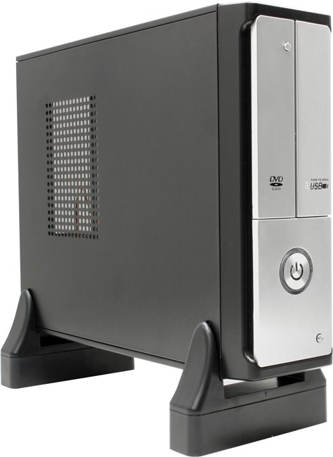

Купил я 2 корпуса Minitower Exegate < MI-206 >. (Не рекламы ради, но примера для - покупал в НИКСе) Один с блоком питания, второй пустой, он существенно дешевле. Выбирал по критериям - возможность купить как с БП, так и без, максимальная компактность, удобство переделки, возможность расположить горизонтально. Думаю, есть много похожих вариантов как в магазинах, так и на заказ у китайцев с алибабы.
Выглядят они примерно так:
119978_2254_draft_large.jpg (5680 просмотров) <a class='original' href='./download/file.php?id=63120&mode=view' target=_blank>Загрузить оригинал (33.25 КБ)</a>
119978_3600_draft_large.jpg (5680 просмотров) <a class='original' href='./download/file.php?id=63121&mode=view' target=_blank>Загрузить оригинал (62.39 КБ)</a>
Только я подставки выбросил, приклеил ножки и положил корпуса горизонтально, один над другим. Внизу лежит полноценный корпус, в котором установлена микроплата с Celeron 1800. Сверху установлен корпус без БП, изрядно попиленный и доработанный.
Во первых, из алюминия согнута пластина, которая закреплена вместо материнки. Изогнута она, соответсвенно, чтобы закрыть заднее окошко, в котором установлены разъемы для станка и интерфейса. На этой пластине, на латунных стойках, коих у меня много в загашнике, от прошлых компьютерных самосборов, установлена прата интерфейса и 4 бюджетные платы драйверов.
Во вторых, из небольшого куска того же мягкого алюминия, установлена заглушка вместо блока питания. На нем собраны элементы высоковольтной части - разъемы, выключатель, также не ней же стоит реле 220. Есть место для предохранителей, которые до сих пор поленился ставить. А точнее - все никак руки не доходят "попросить" станок вырезать новую заглушку, так как все делалось вручную и не везде идеально аккуратно получилось.

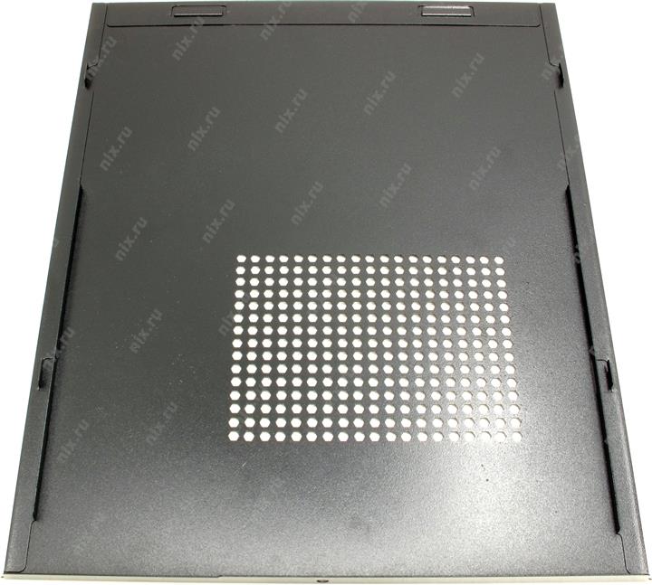

Ну и, наконец, охлаждение - вместо штатных мест корпуса, предназначенных для маленьких и шумных вентиляторов, я поставил один, здоровый и бесшумный, на 14 см, с обратной стороны верхней крышки.
119978_3462_draft_large.jpg (5680 просмотров) <a class='original' href='./download/file.php?id=63123&mode=view' target=_blank>Загрузить оригинал (62.88 КБ)</a>
Там гриль практически идеально подходит под габариты большого вентилятора. Только пришлось просверлить 4 отверстия под саморезы вентилятора. Зато он практически идеально дует сверху на радиаторы драйверов. Я только кусок прозрачного пластика поставил, чтобы лучше обдувался радиатор, пришедшейся прямо под ось вентилятора. Иначе поток воздуха слабоват. Запитал вентилятор от 24 вольт через DC-DC конвертер, на котором эксперементально выставил примерно вольт 6-8. И крутит, и не шумит.
