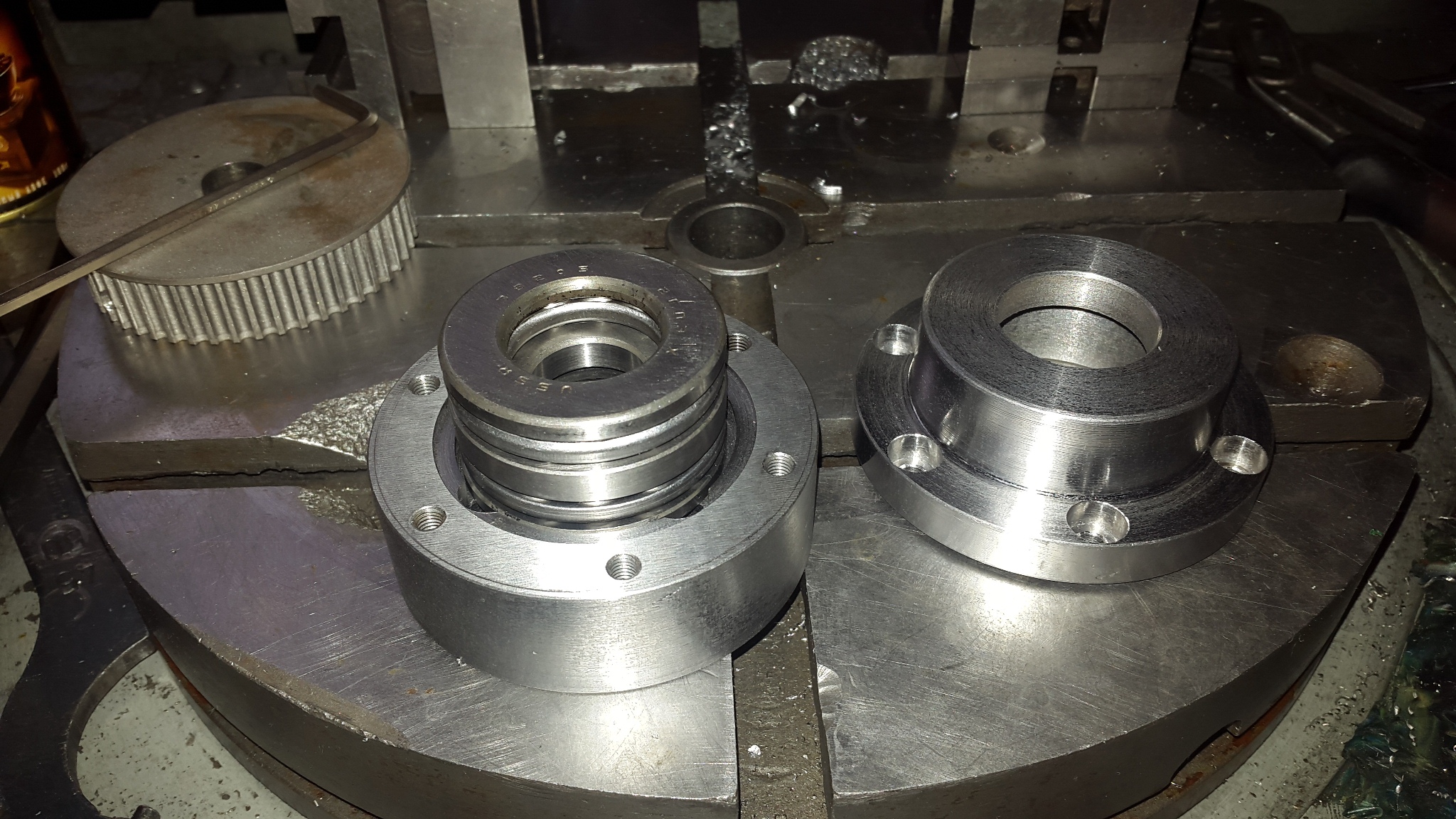

Исправил тут на днях косяки по оси Y , малая жесткость винта ШВП Ф25 на длинне 700мм (тянется) Товариши делайте расчеты прежде чем в железо воплатите !
Ни так вот сконструировал нижнюю опору винта .
И при установки винта "растянул" его десятки на 1.5 (плевать на точность стоят линейки ,правда еще не подключенные :hehehe: )
Результат: раньше нажимая (80кг. примерно) на шпиндель ось "играла" до 1.5 сотки то сейчас не более 2мкм. :good: :good: :good:

1.5 сотки при 80 кг вам было много? Вообще неплохой результат, на мой взгляд.

john1987887 писал(а):Вообще неплохой результат
Для цветнины - да , для черных металлов это плохо , при большоих сьемах начинаются всякие дробления и резонансы.

konyshevk писал(а):Ни так вот сконструировал нижнюю опору винта .
а как зазоры в подшипниках регулируются?

Сообщение konyshevk »
UAVpilot писал(а):а как зазоры в подшипниках регулируются?
Точил глубину 28 в небольшом "плюсе" потом
Шлифовал и убирал люфт , потом когда его не стало еще пару соток шлифанул для преднатяга.
А общий натяг делал , ложил под верхний корпус подшипников (его на этом фото не видно) плистины калиброванные от щюпа и сделал
зазор 0.15 потом затянул нижние 6 винтов и сделал натяг винта ШВП.

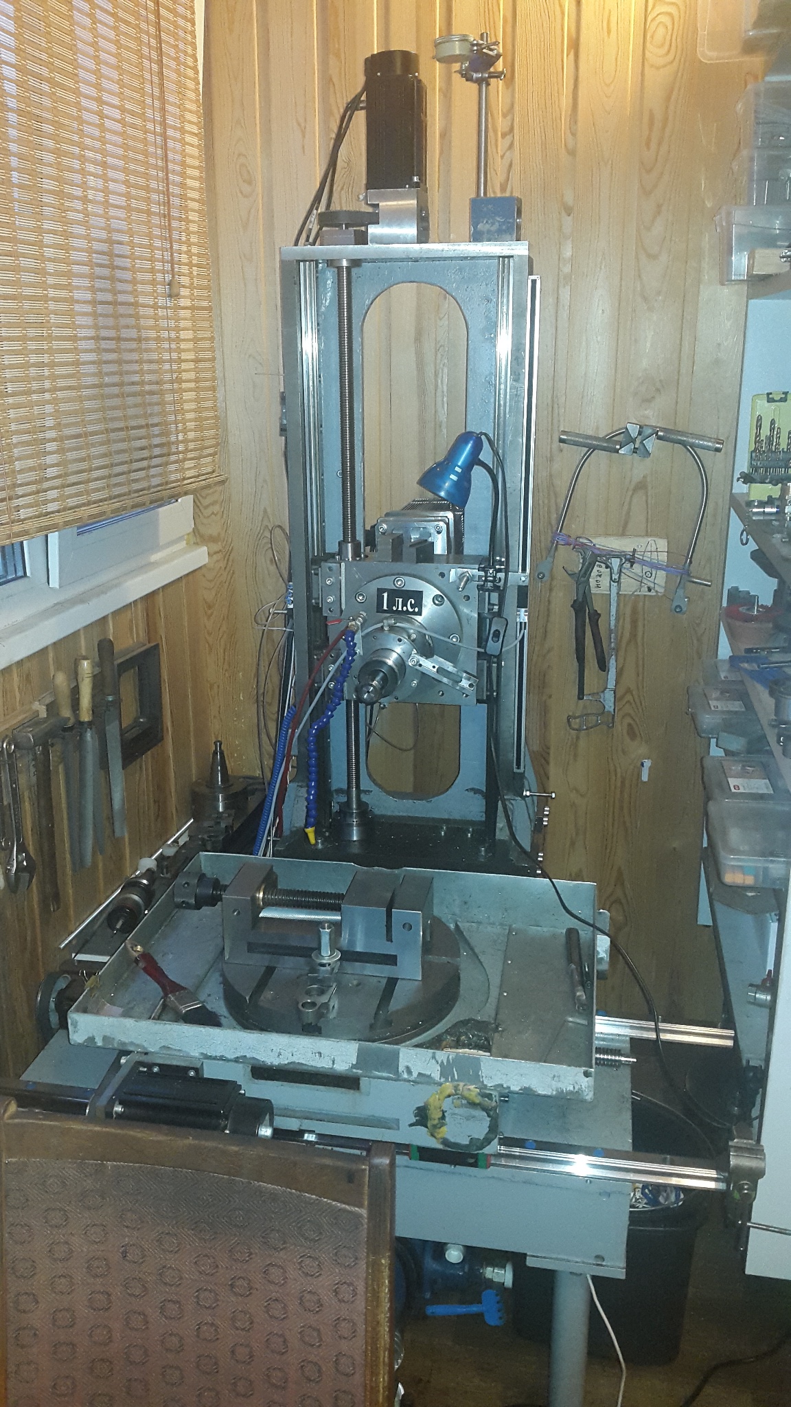

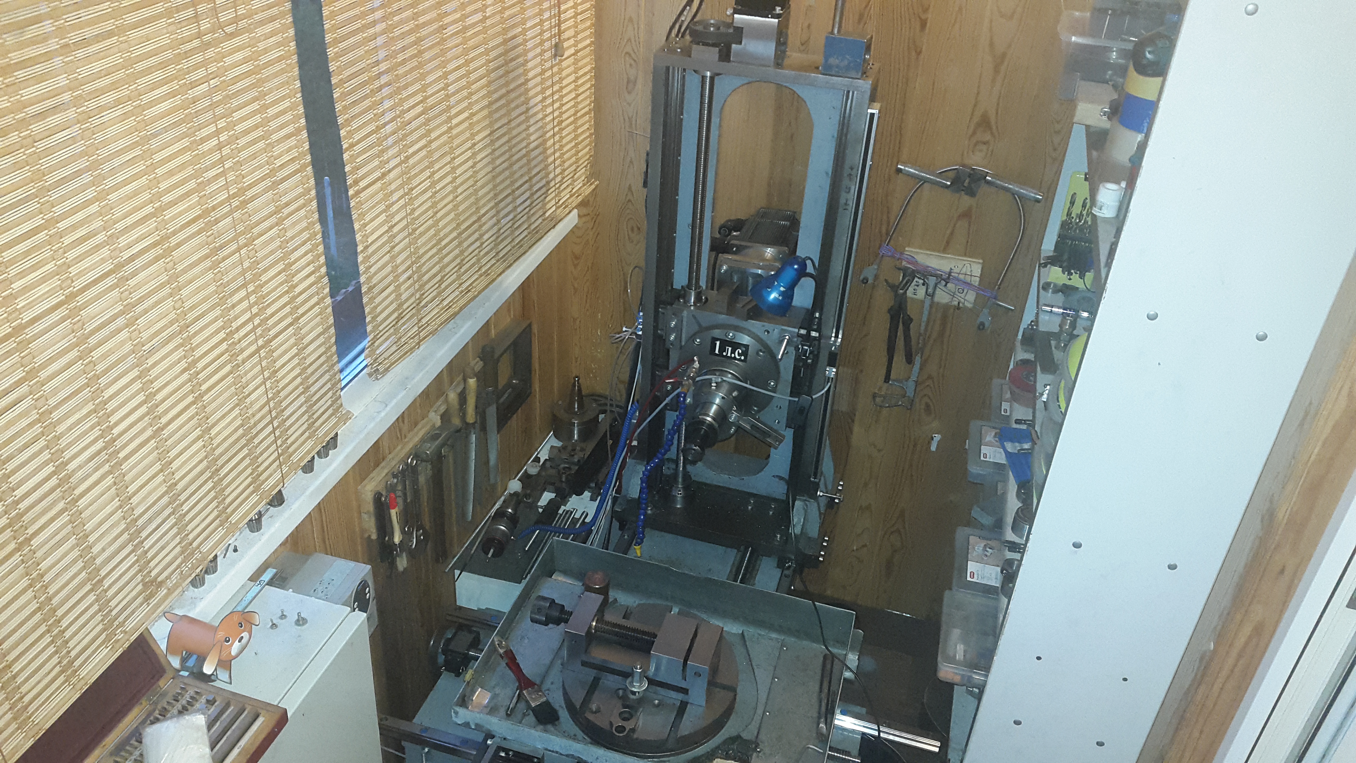

что-то шукал-шукал по теме... А где виды станка целиком увидеть? есть в теме такие фотки, чтобы все влезло?
Re: ЧПУ фрезер по стали на балконе
Для этого нужен ну очень короткофокусный объектив... Балкон, понимаете ли :D

ТС все с увеличением снимает. Наверняка можно общий план так или иначе снять.

Снял как мог , с противоположной стены (телефон короткофокусный)
